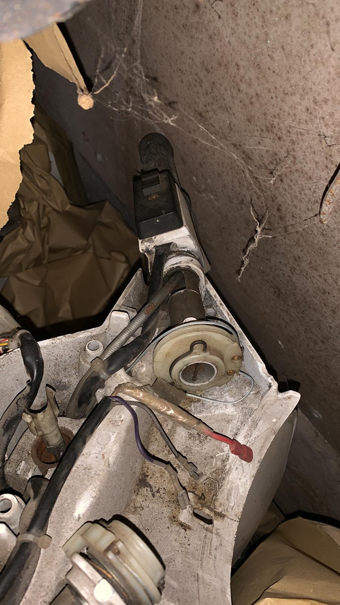

    • November 13, 2019 at 11:29
    Zitat von rassmo
    Als PK-Unkundiger mal eine Frage:
    Kann man nicht am Schaltgriff sehen ob dort eine Halterung für 2 Züge oder 1 Draht ist?
    geht noch einfacher ohne schrauben.
    ist der tacho rund sind es 2 züge
    Mein V50 Winterprojekt
    Mein PK Projekt
    • November 13, 2019 at 14:00
    und Tacho Oval ist es ein Schaltdraht

  • Zinerva91
    75
    • November 17, 2019 at 14:31
    eine PK 50 XL von 86
    Zitat von Zinerva91
    Also es ist eine Vespa von 1986 mit Bezeichnung V5X3T.
    Bilder ist gerade schlecht, weil ich die ganze Woche nicht zu Haus bin. Die ist aber derteit auch fast komplett zerlegt.
  • Zinerva91
    75
    • November 17, 2019 at 15:29
    Das einzige Foto was ich nun hab ist dieses:
    Und die Fahrgestellnummer, falls die was bringt
