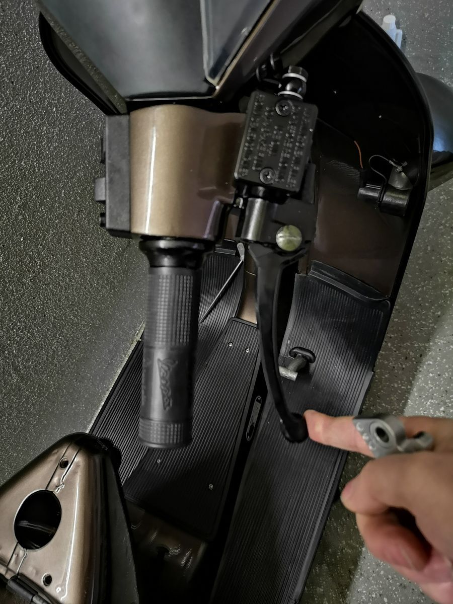

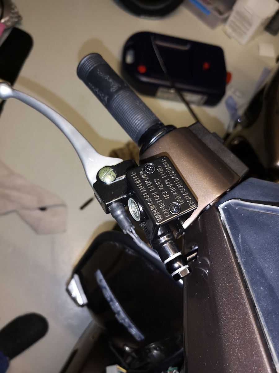

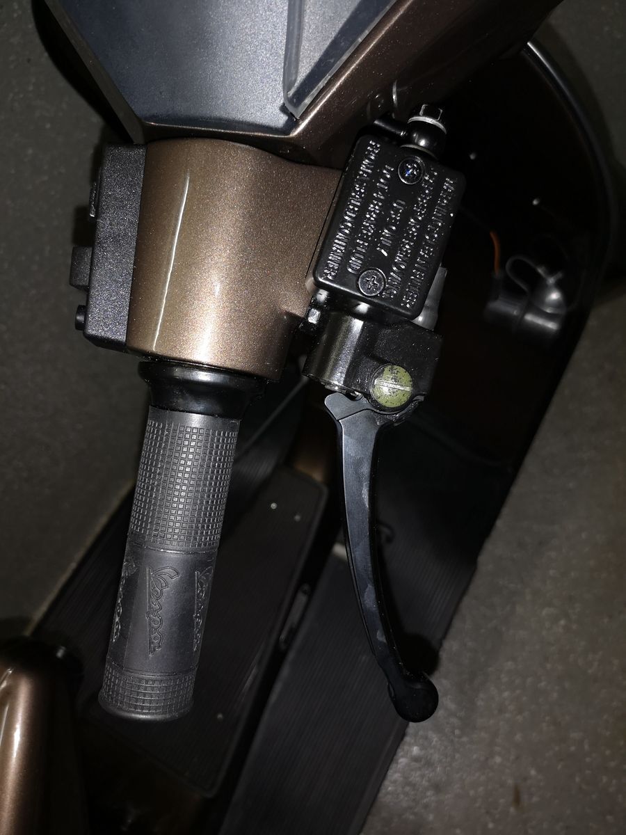

    • March 3, 2020 at 17:26
    So Hebel habe ich gefunden
    https://www.germanscooterforum-shop.de/de/products/sp…lung_j6312phtbl
    passen einwandfrei auch auf der Kupplungsseite
    MFG
