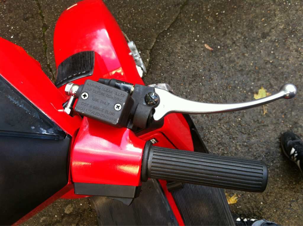

      • 381 kB
      • 508

    Ich fahre eine teilhydraulische Grimeca NT und kann nicht meckern.
    Das Ding bremst immer noch so arg, daß ich mich damit gediegen auf die Fresse legen könnte, wenn ich sie nicht sorgfältig und mit Bedacht dosieren würde.
    Ich sehe für mich an der "Teilhydaraulischen" reale "dingliche" Vorteile, aber auch rein persönliche Vorlieben:
    • einfache Montage ohne aufwendiges Lenkerumbaugedöns.
    • Passable Dosierbarkeit. Ich habe mir einen guten leichtgängigen Bremszug (Edelstahl, aus fein geflochtene Litze + Zughülle mit PTFE-Inliner) und gekröpfte Sporthebel dazu gegönnt.
    • Eintragen lassen war kein Problem
    • Ich erhalte mir die originale T5- Lenkeroptik, die ohnehin vom Stil her sagen wir mal eine etwas "
      "zerbrechlichere Schönheit" ist.
    • ich musste den wertvollen unersetzlichen originalen T5 Lenkerkopf nirgends zerstören.
    • ich musste weder das originale T5-Lenkrohr noch den Kotflügel modifizieren.
    • Fahrbar mit Originalfelgen.
    Bitte denkt dran daß der T5-Indien Repro Kram extrem schlecht ist und nicht zu den Originalteilen passt
    Bei Fahrzeugen, die aus dem Ausland per §21 für die deutsche Strasse legalisiert wurden, kosten Eintragungen zumindest beim deutschen TÜV eine höhere Gebühr wie bei Fahrzeugen mit proprietärem deutschen Fahrzeugbrief respektive Zulassungsbescheinigung.
    Mein "Fünfchen" kam ursprünglich auch aus GB und bei jeder Eintragung langten sie extra hin.
    Nach der Scheibenbremse kommen weitere Fragen auf....soll der ganze Aufriss was bringen? Also bitte dann noch passende Reifen vorsehen und vor allem ein Fahrwerk dazu, welches das Bremsverhalten der Scheibenbremse auch unterstützt (egal ob sie voll- oder teilhydraulisch ist).
    Sonst ist die Aktion nämlich "für die Füße". Wollte ich nur mal angemerkt haben, da bisher hier davon nicht die Rede war.
    Nicht daß mich jetzt jemand mißversteht, aber...
    Sicherlich kann man auf vollhydraulisch umbauen wenn einem das Spaß macht.
    Es bleibt aber am Schluß von der Fahrphysik her immer noch nur eine Vespa!
    3 Mal editiert, zuletzt von Pierre Lavendel (November 16, 2019 at 12:09)

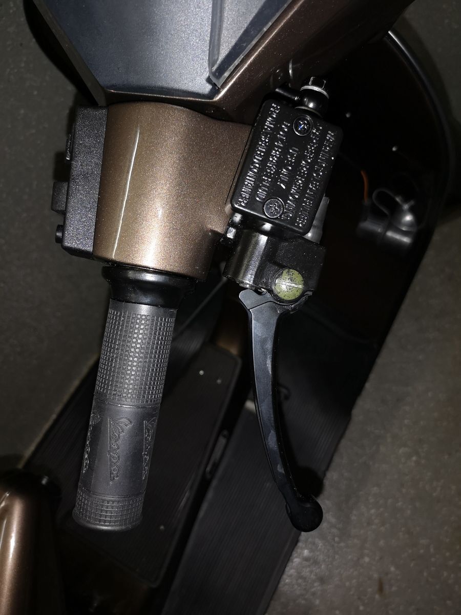

    Hallo

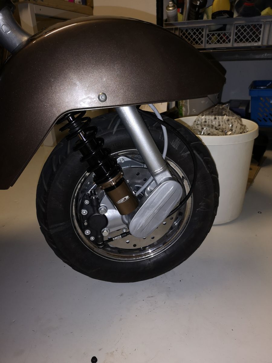

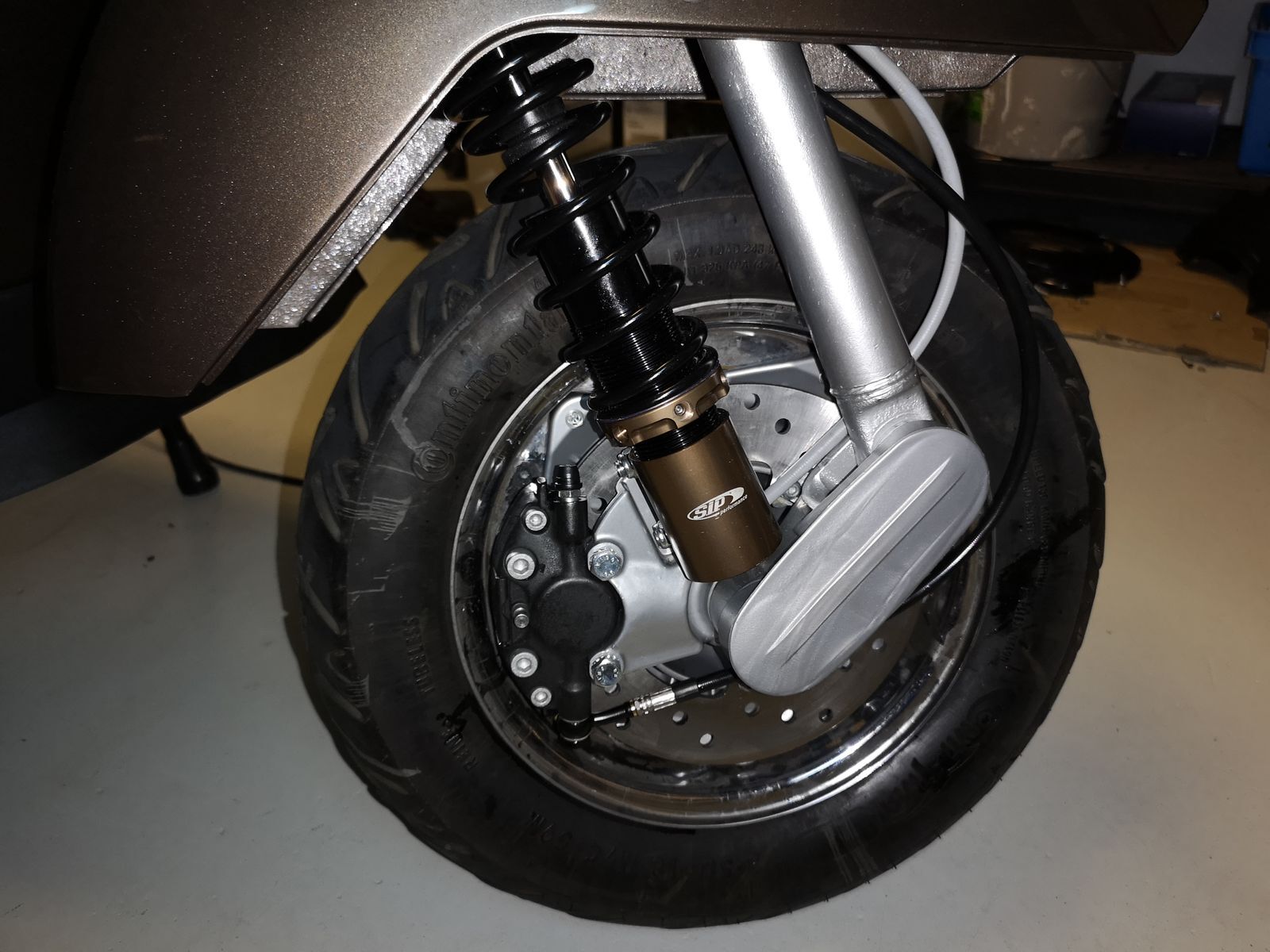

    ich bin schon weit gekommen
    - Grimeca Achsaufnahme, Trommel und Bremssattel, da es ja den SIP Bremssattel gerade nicht käuflich gibt.
    - Spiegler Bremsleitung
    - der Lenker kommt noch von Worb5, da wurde direkt am Lenker die ALU Platte für die Bremspumpe angeschweißt und gespachtelt so das es wie aus einem Guss wirkt. Wenn ich den Lenker habe kann ich die Leitungen anpassen.
    Eigentlich wollte ich die Crimaz Pumpe unterm Lenker, aber dazu fehlte mir die Verständnis wie man da mit der Bremsleitung ins Cockpit rein geht, es musste mir ja schon vor dem Kauf zusagen oder eben nicht. Darauf hin Crimaz per Mail und FB angeschrieben, aber 0,0 Antwort, daher habe ich dass sein lassen. Die Bremspumpe sieht so aus wie bei der roten T5.
    MFG

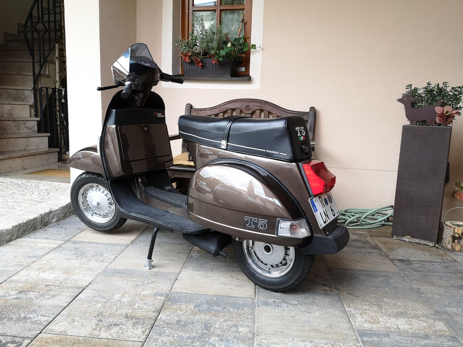

    Mahlzeit
    fertig, bissl variieren kann ich noch mit dem Radius der Bremsleitung unten.
    Ich wollte eigentlich einen 31,5 mm SIP Bremssattel, aber der war nicht verfügbar.

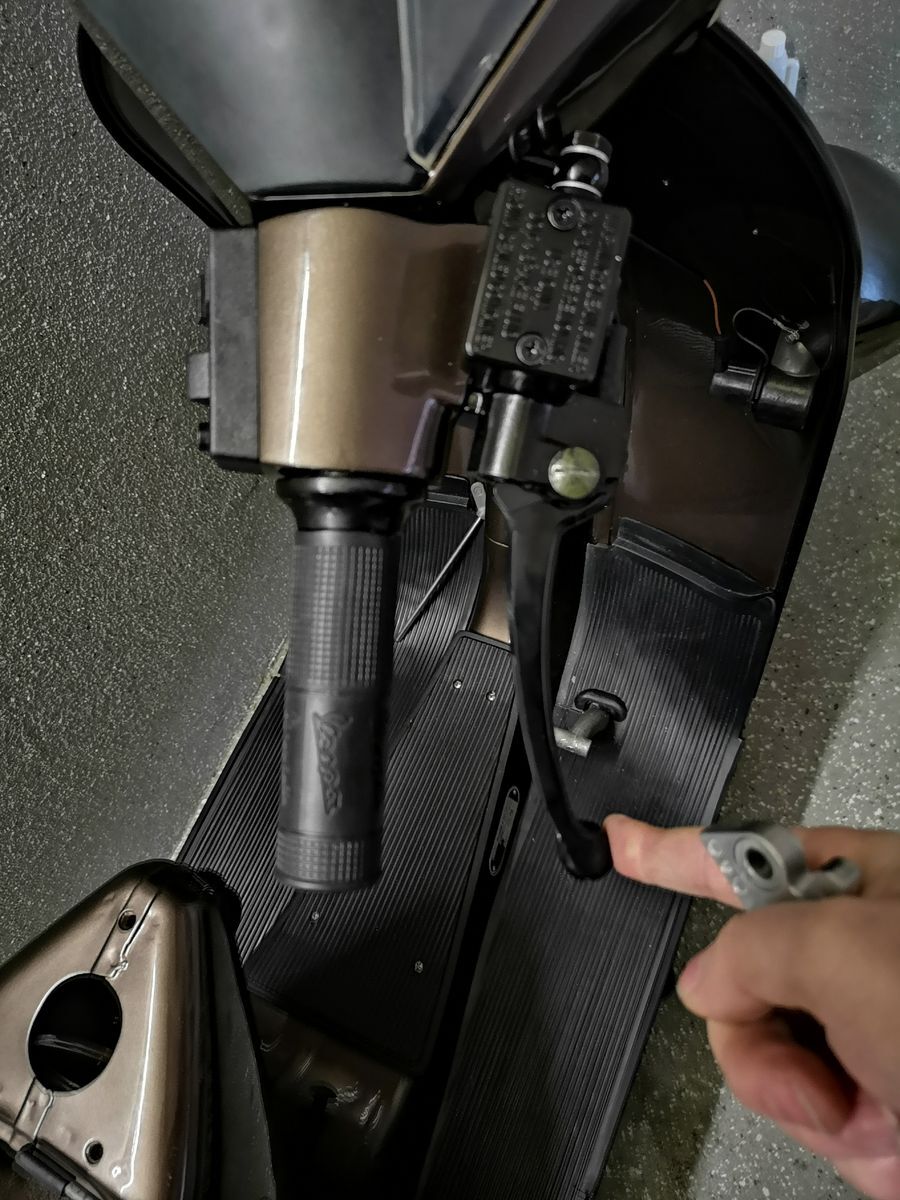

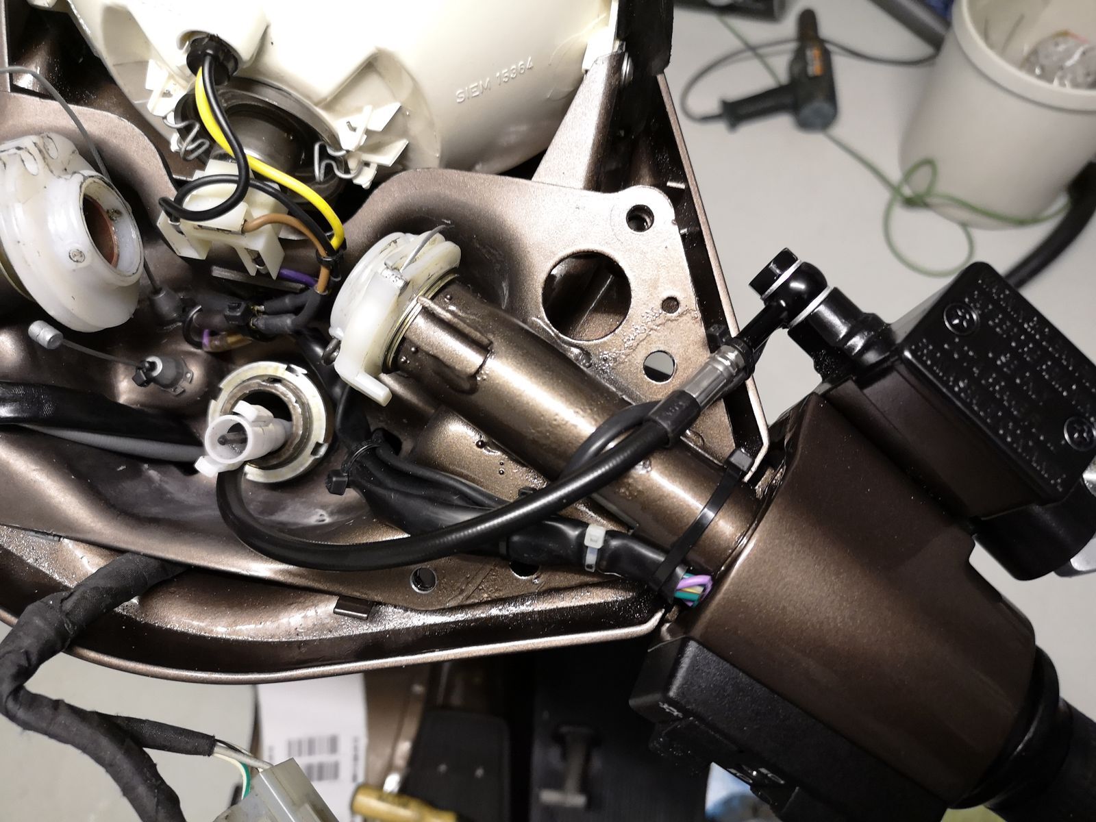

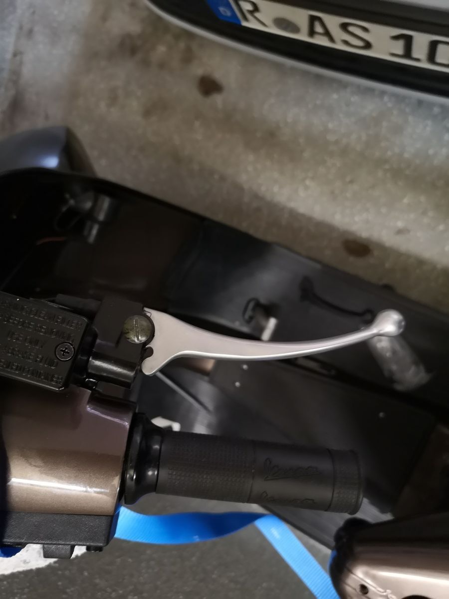

    So Hebel habe ich gefunden
    https://www.germanscooterforum-shop.de/de/products/sp…lung_j6312phtbl
    passen einwandfrei auch auf der Kupplungsseite
