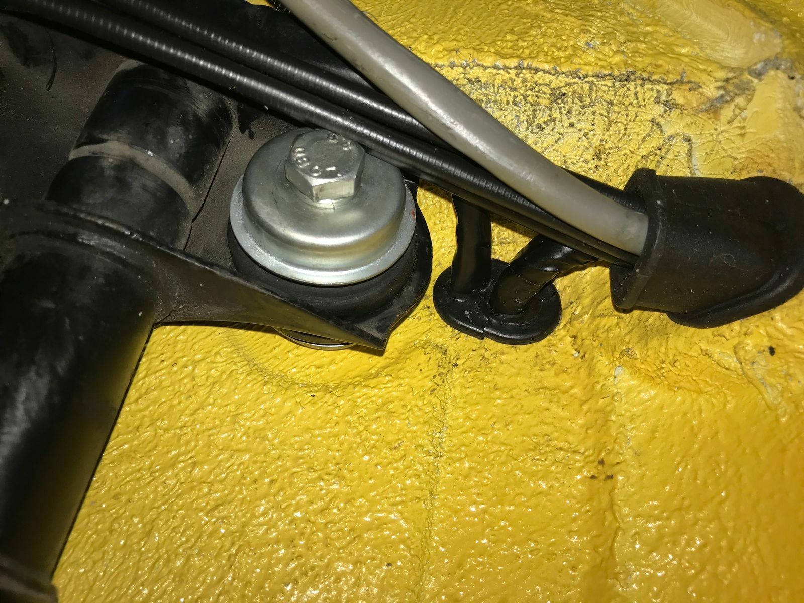

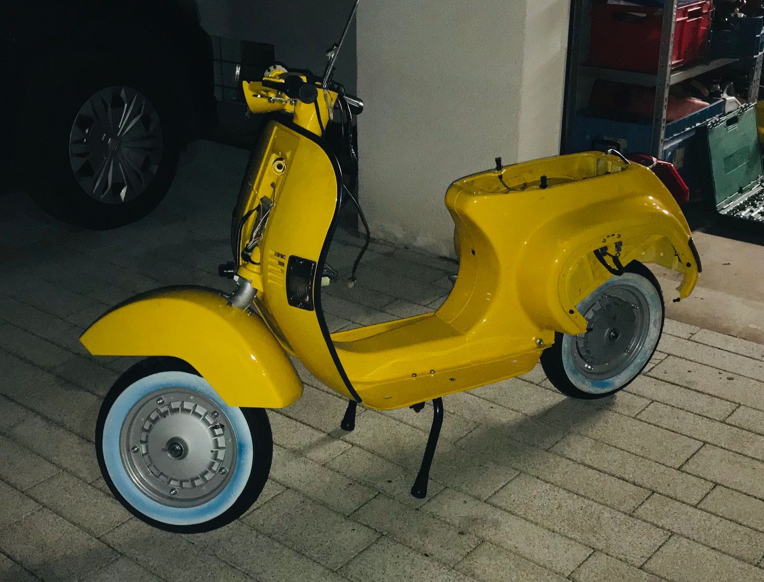

    Meine PK 50 XL ist endlich fertig top-)
    Nach vielen Monaten Arbeit steht die Vespe in neuem Glanz!

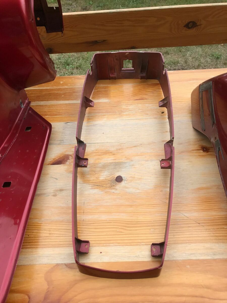

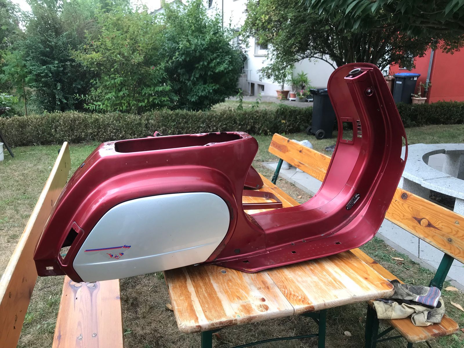

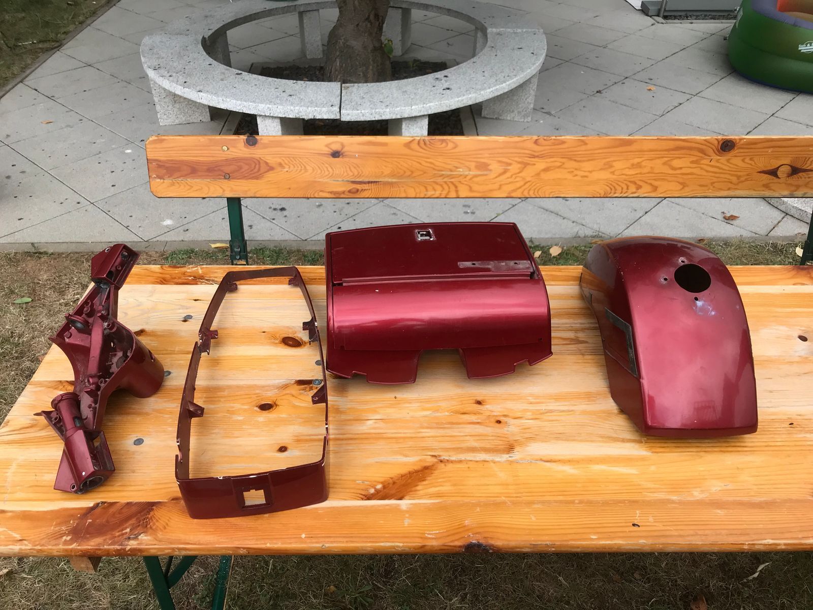

    Als erstes die Gute zuerlegen

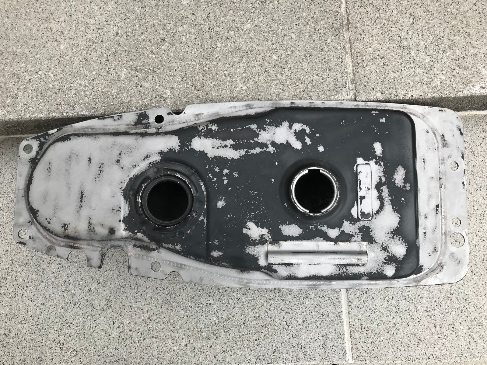

    Dann gehts zum Entlacken

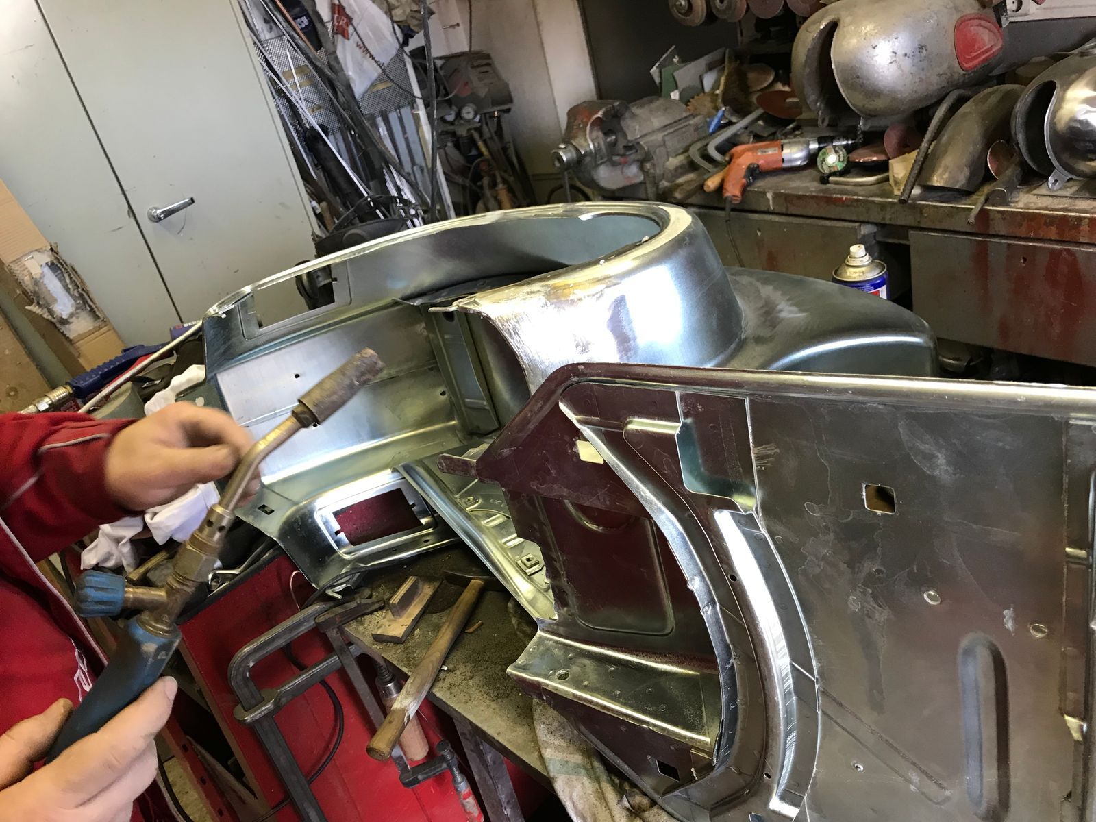

    Jetzt ein paar Kleinigkeiten an der Karosse richten

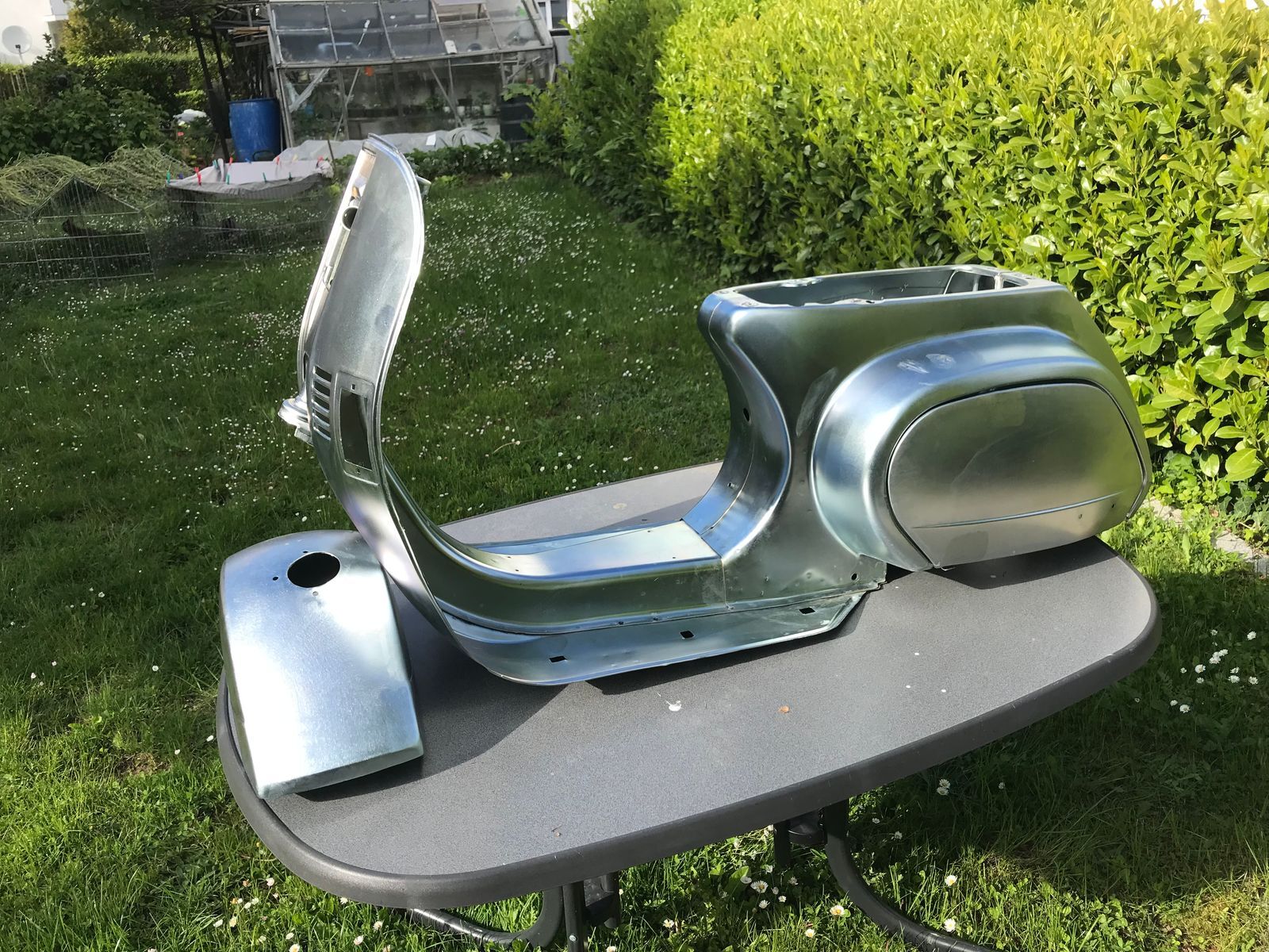

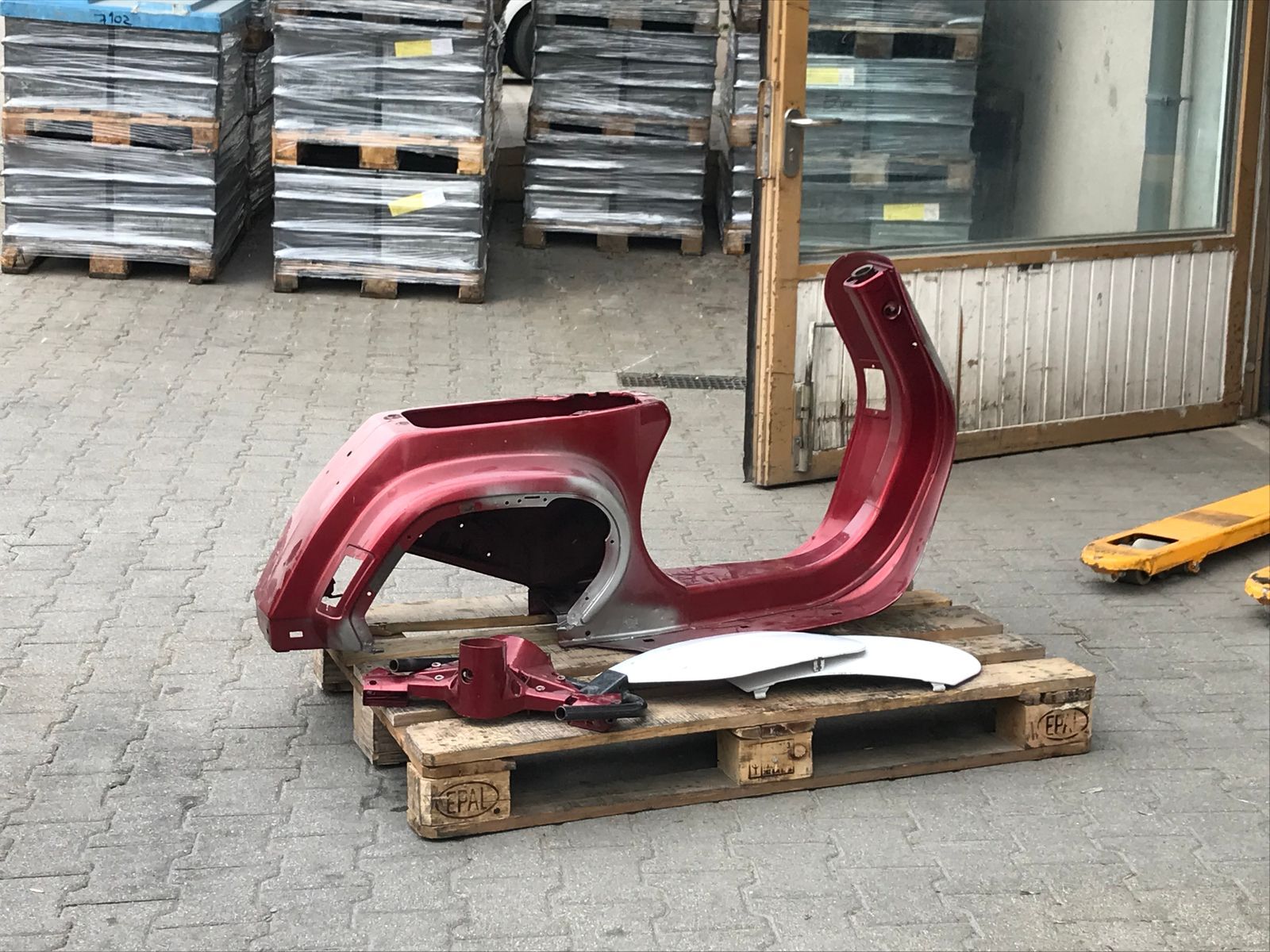

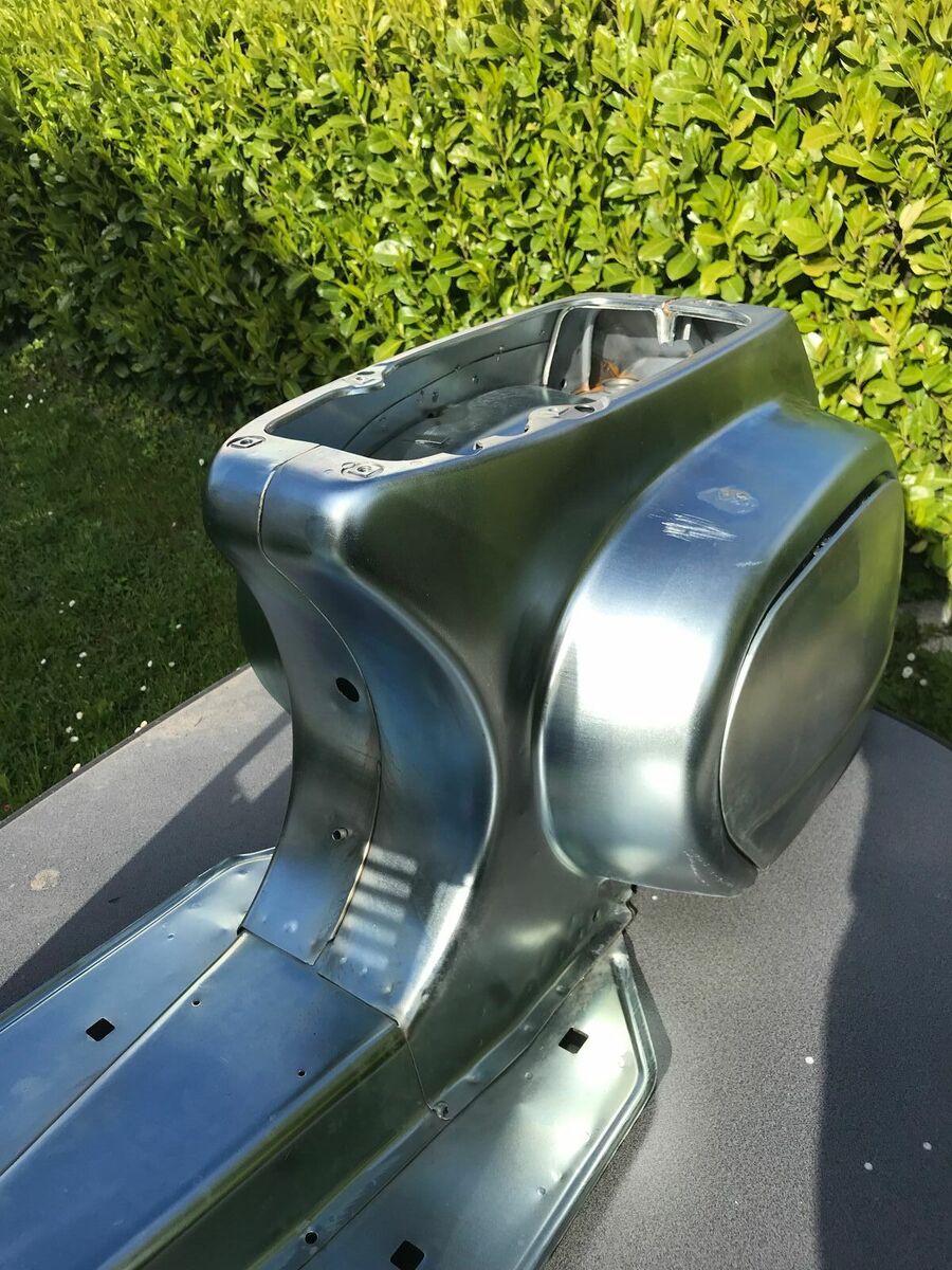

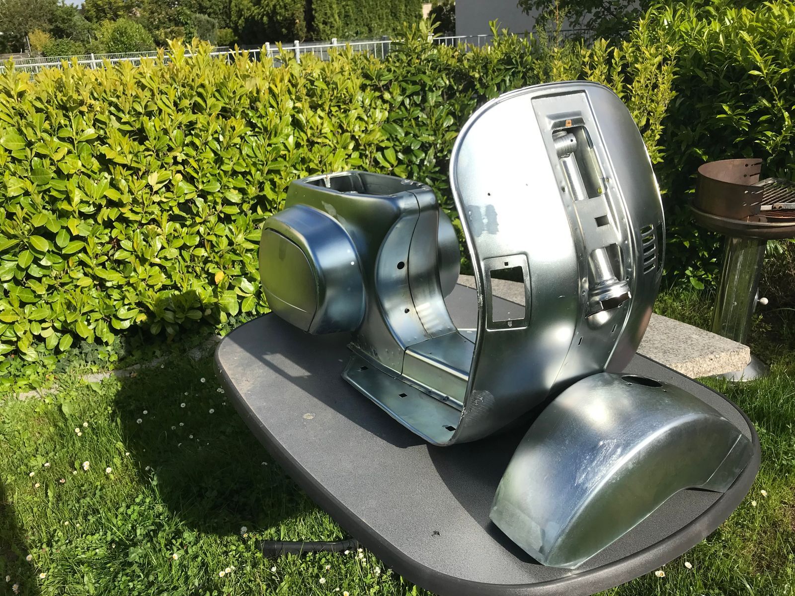

    Dann ab zum Verzinken
    So!!

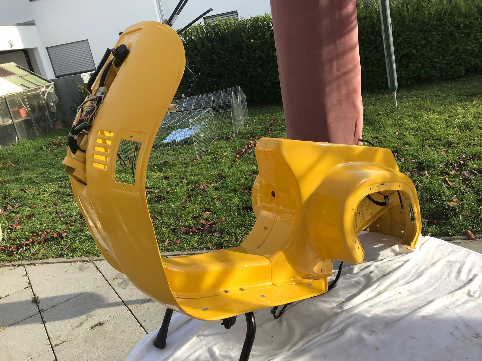

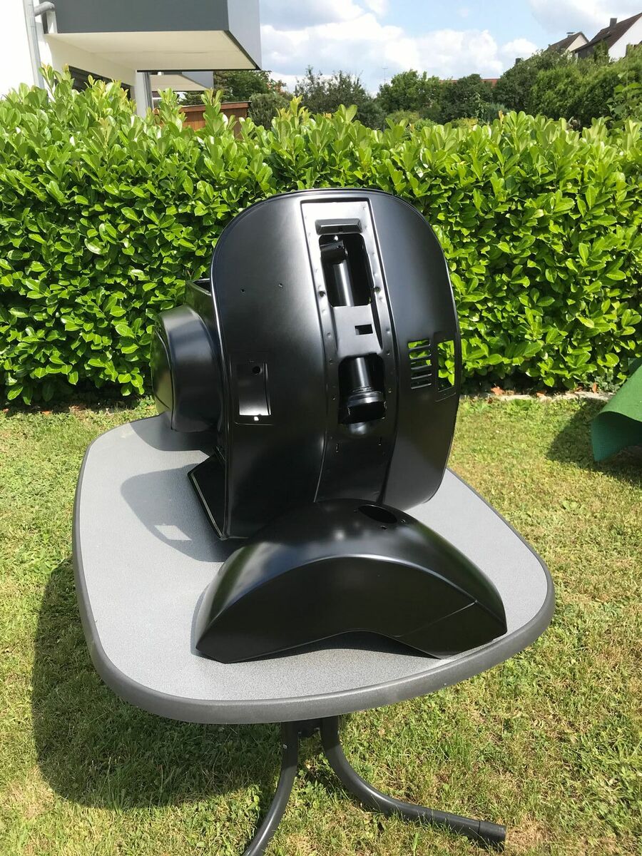

    Die Karosse ist zurück vom Verzinken

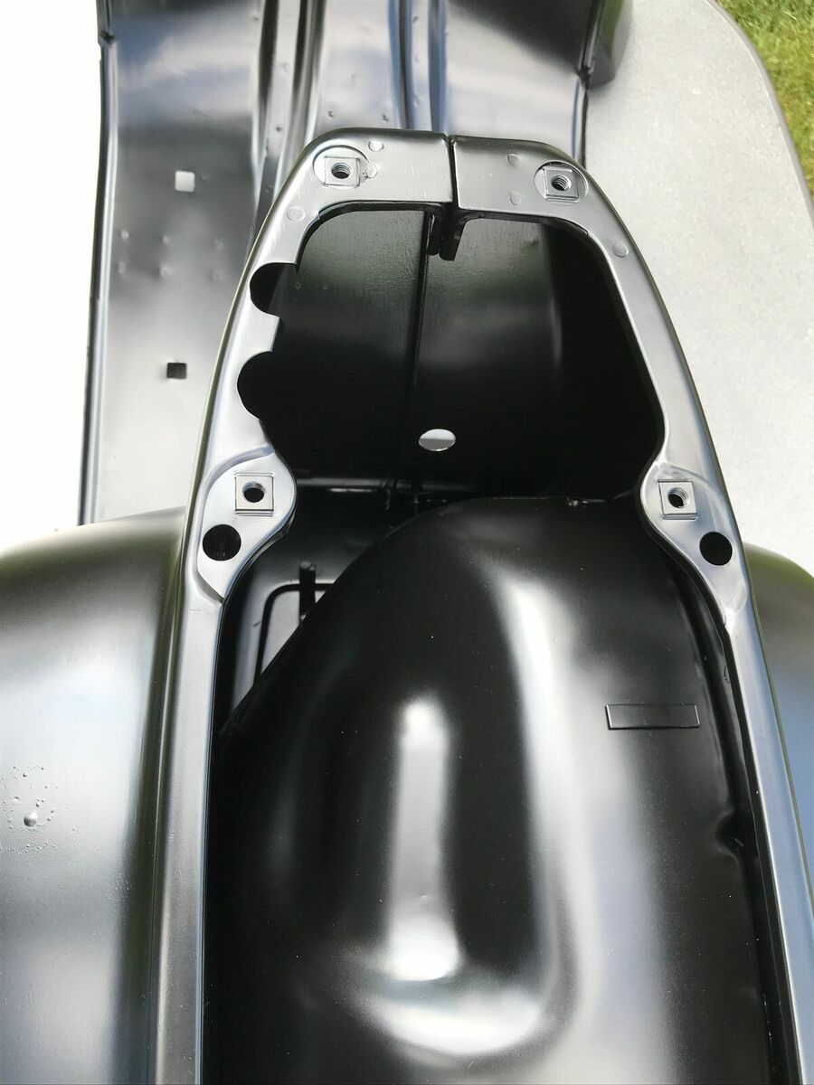

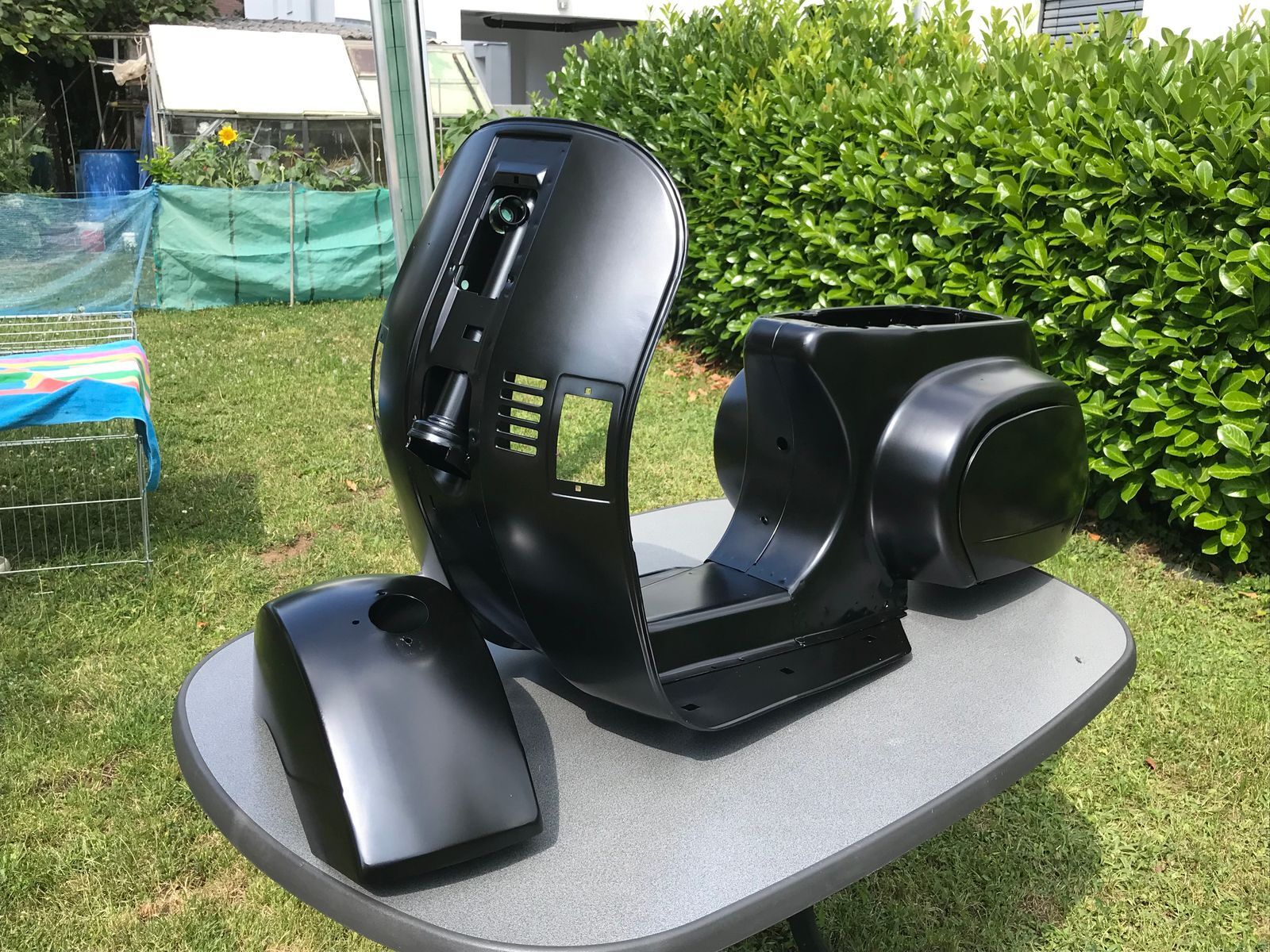

    Der nächste Schritt KTL Beschichten

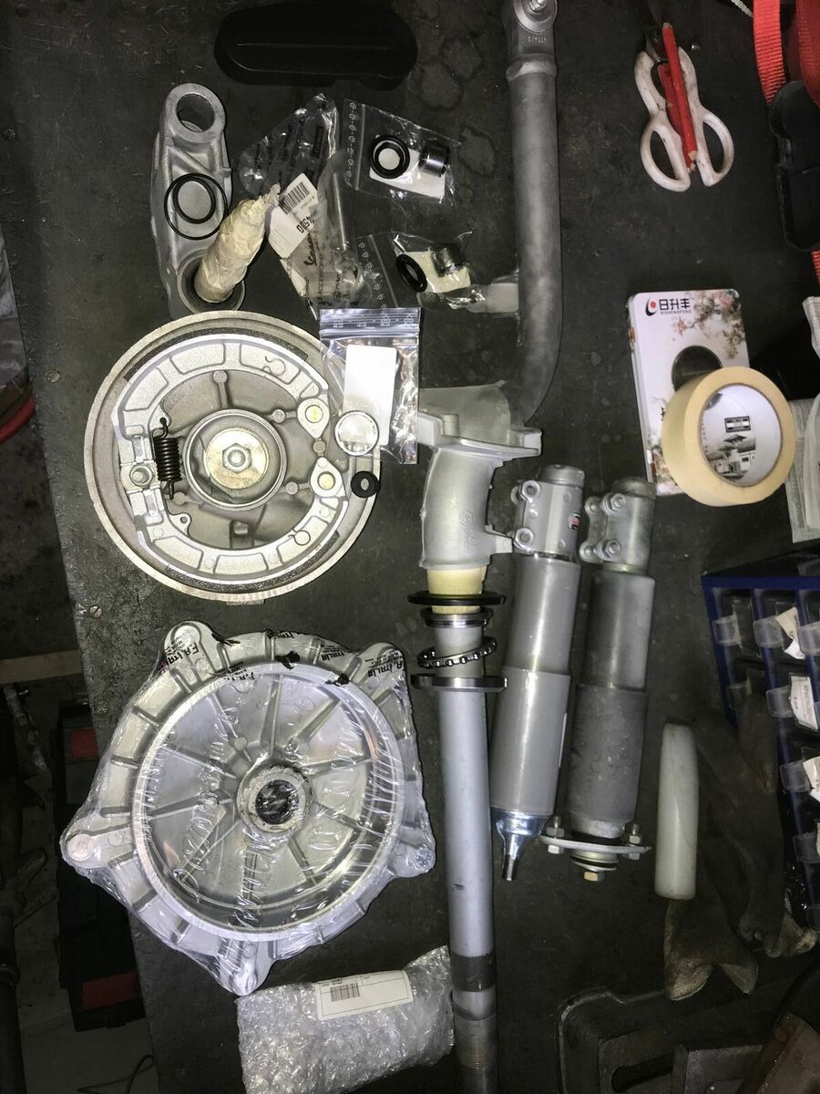

    In der Zwischenzeit dann die Anbauteile richten

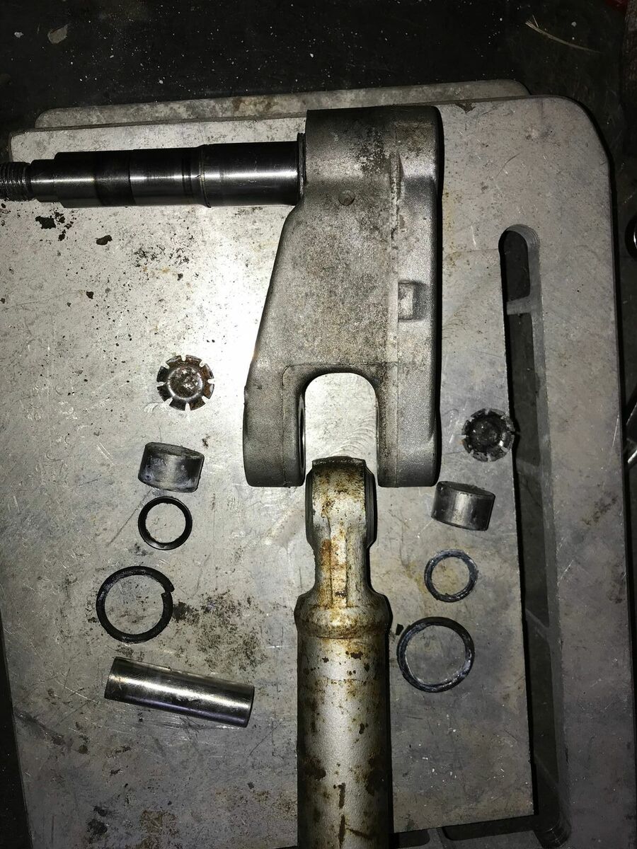

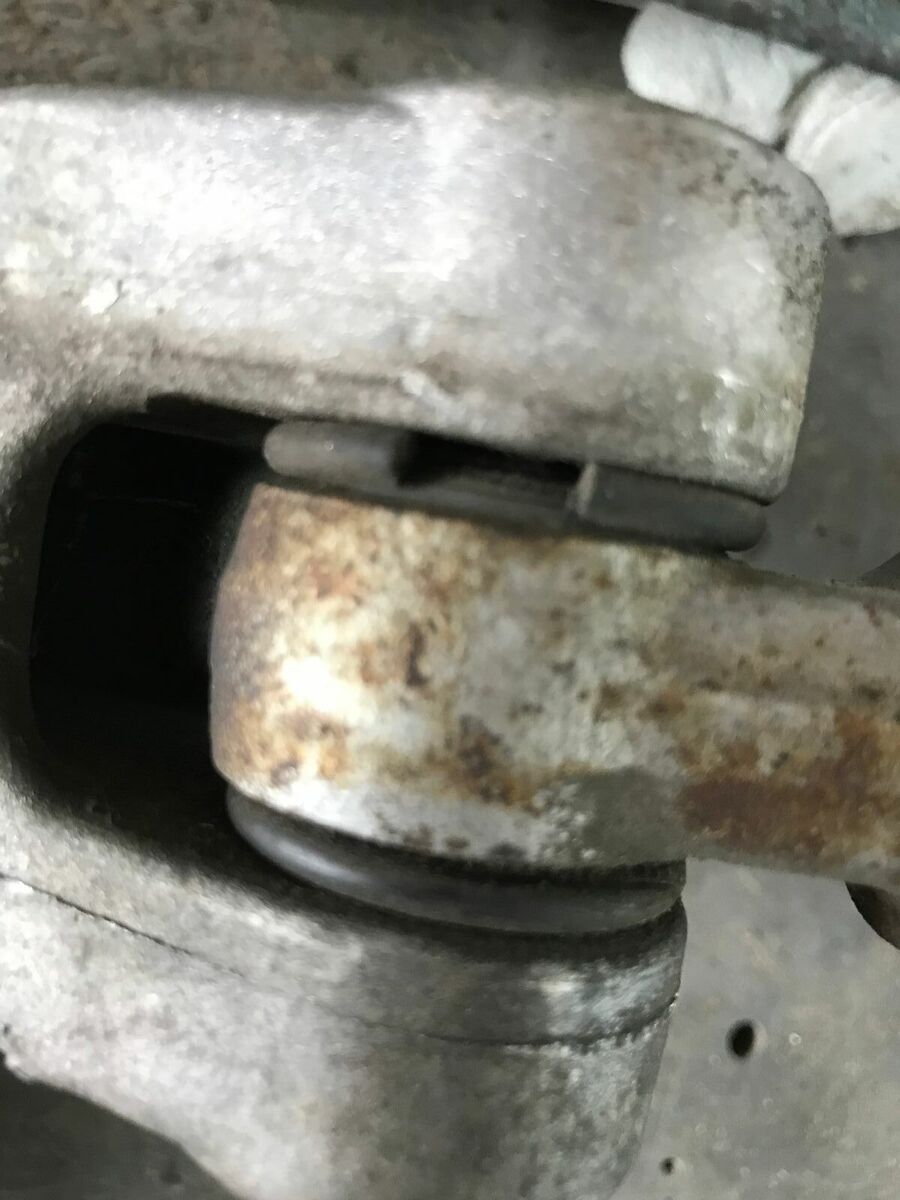

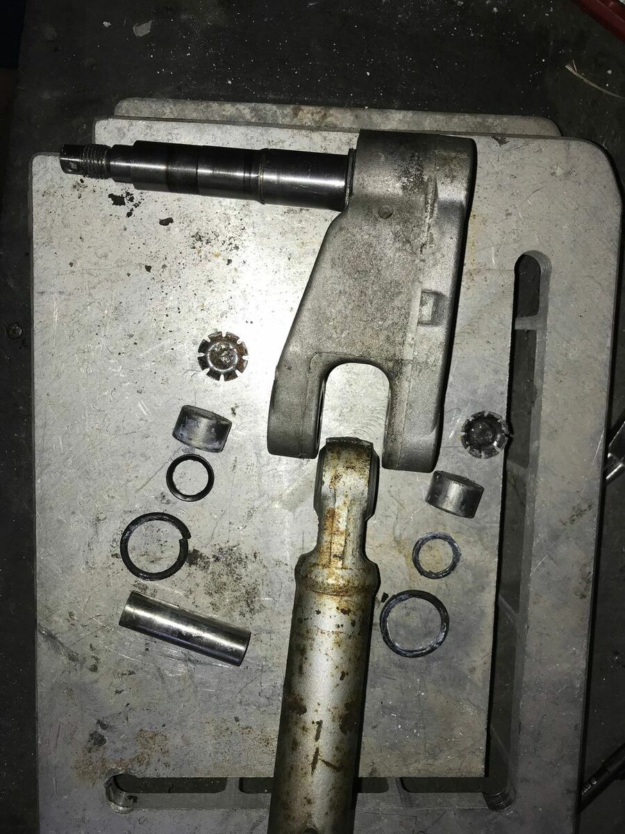

    Schwingenlager ersetzen

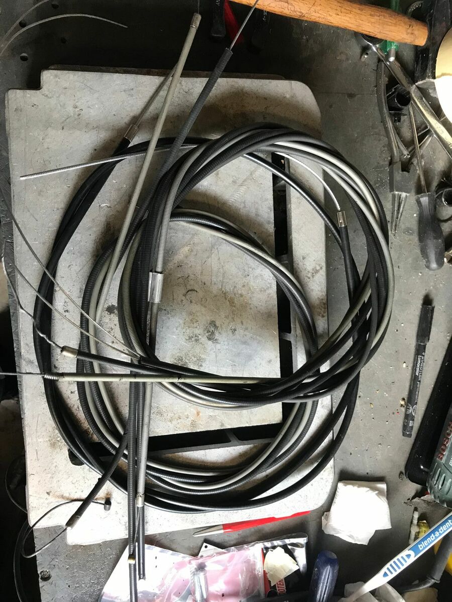

    Neue Bowdenzüge anfertigen

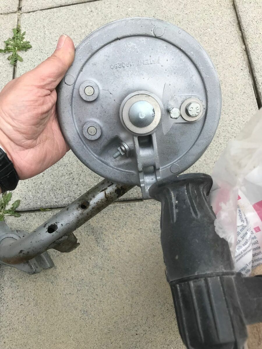

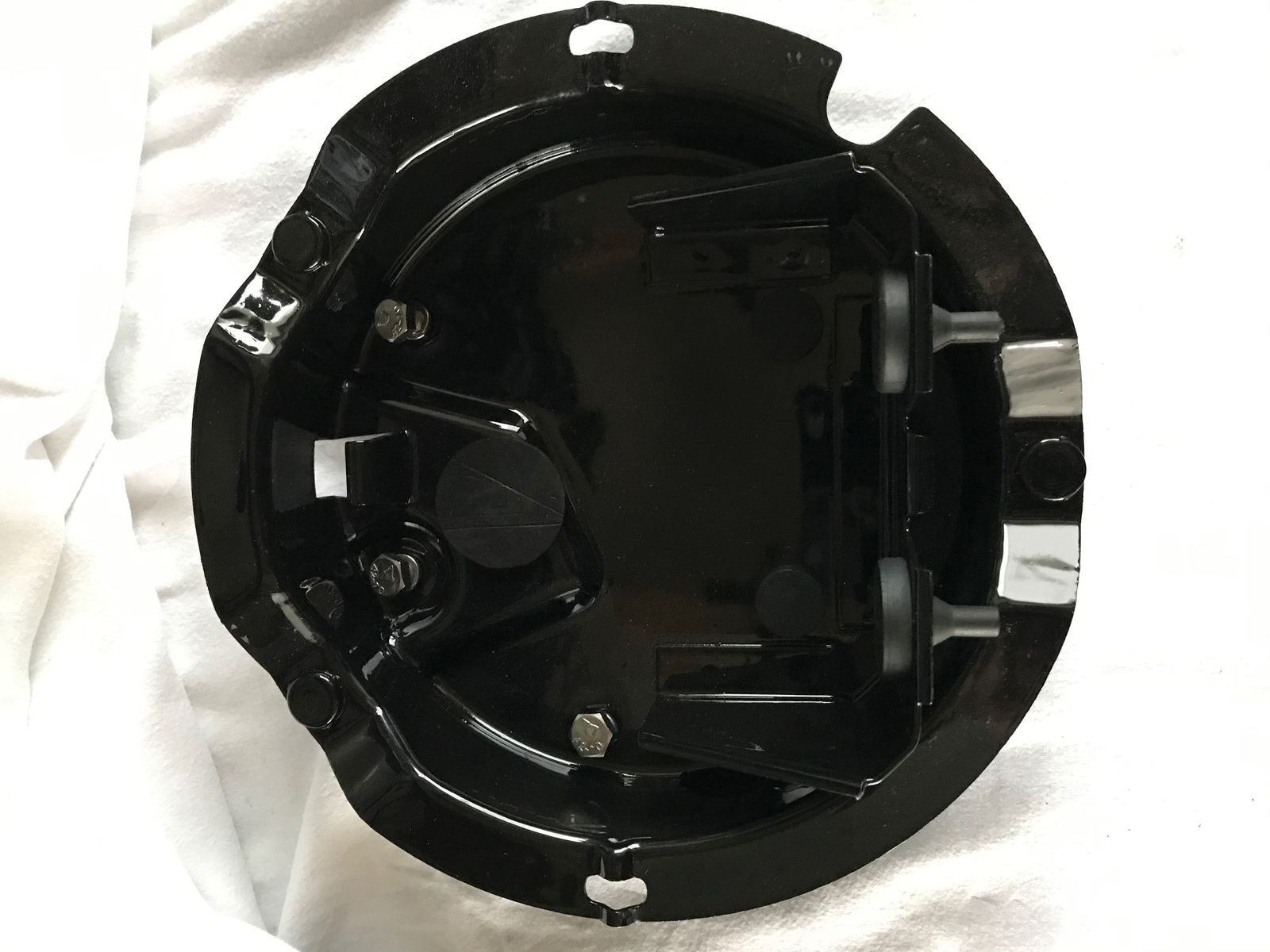

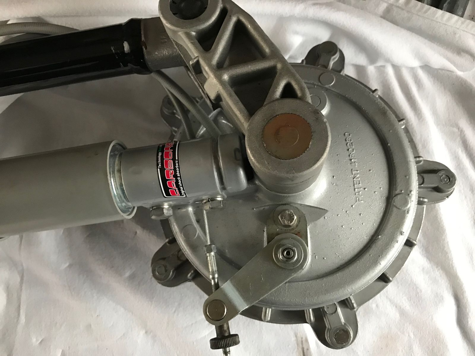

    Bremsankerplatte sandstrahlen

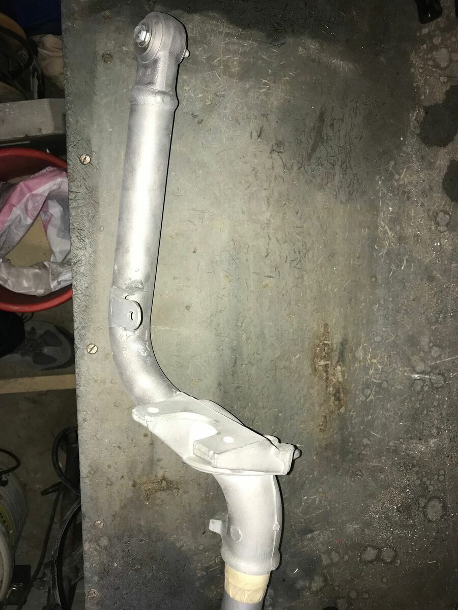

    Lenkrohr entrosten

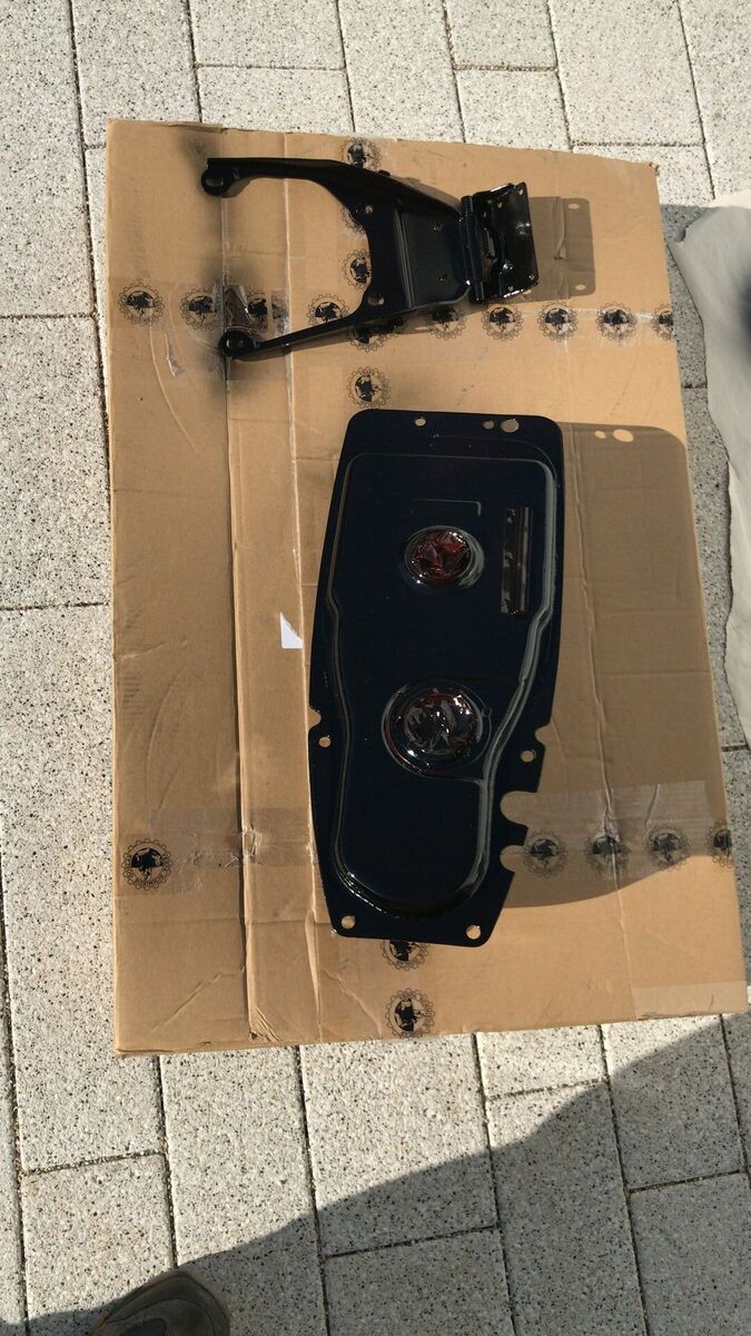

    Bremsankerplatteund Lenkrohr lackiert und für den Zusammenbau vorbereitet

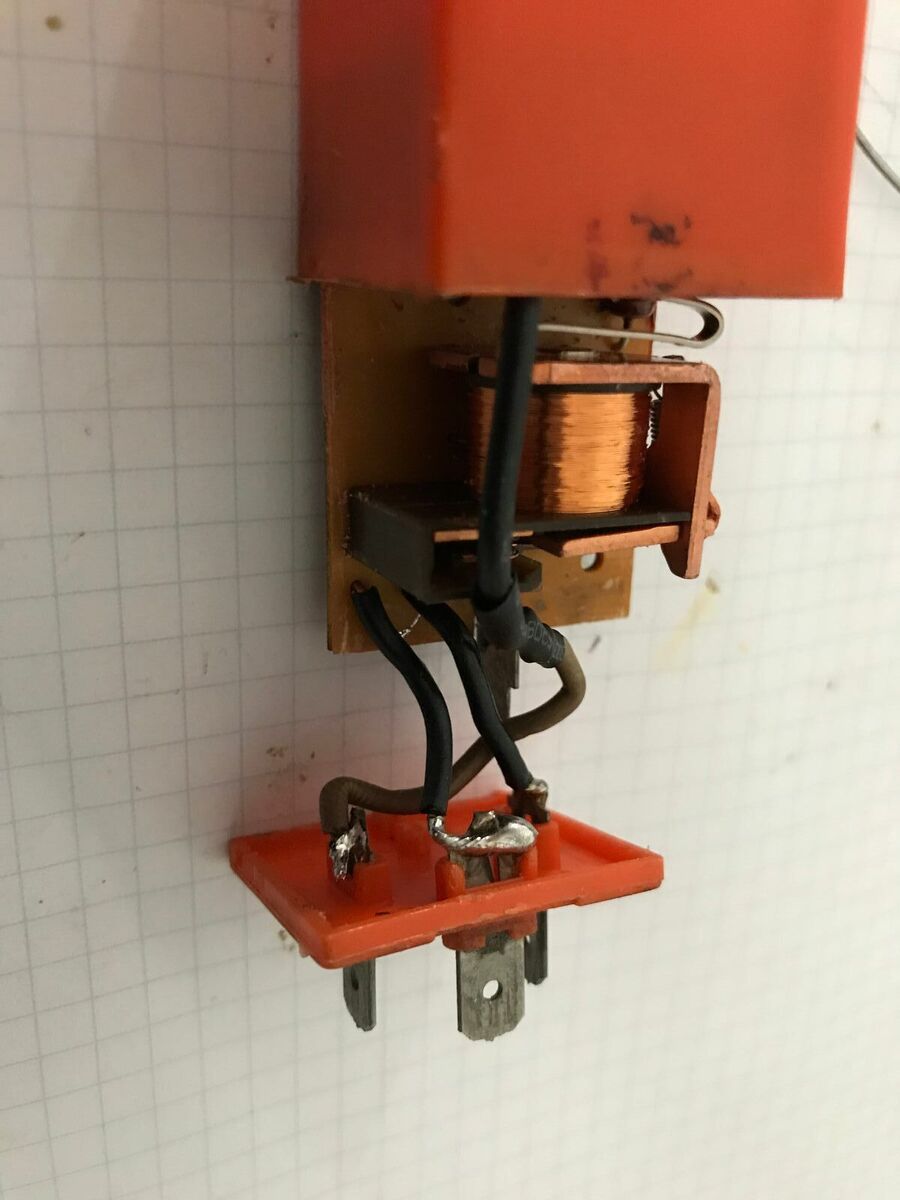

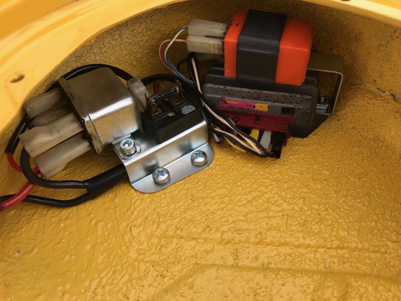

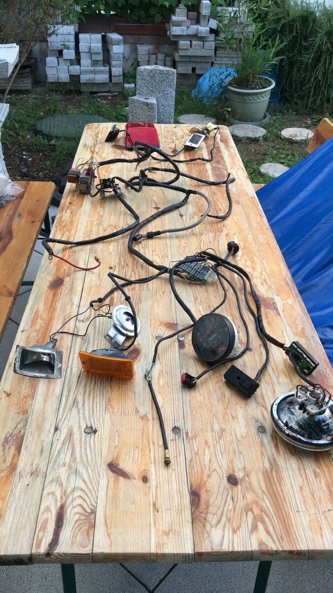

    Kabelbaum auf Vordermann bringen
    Blinkrelais reparieren

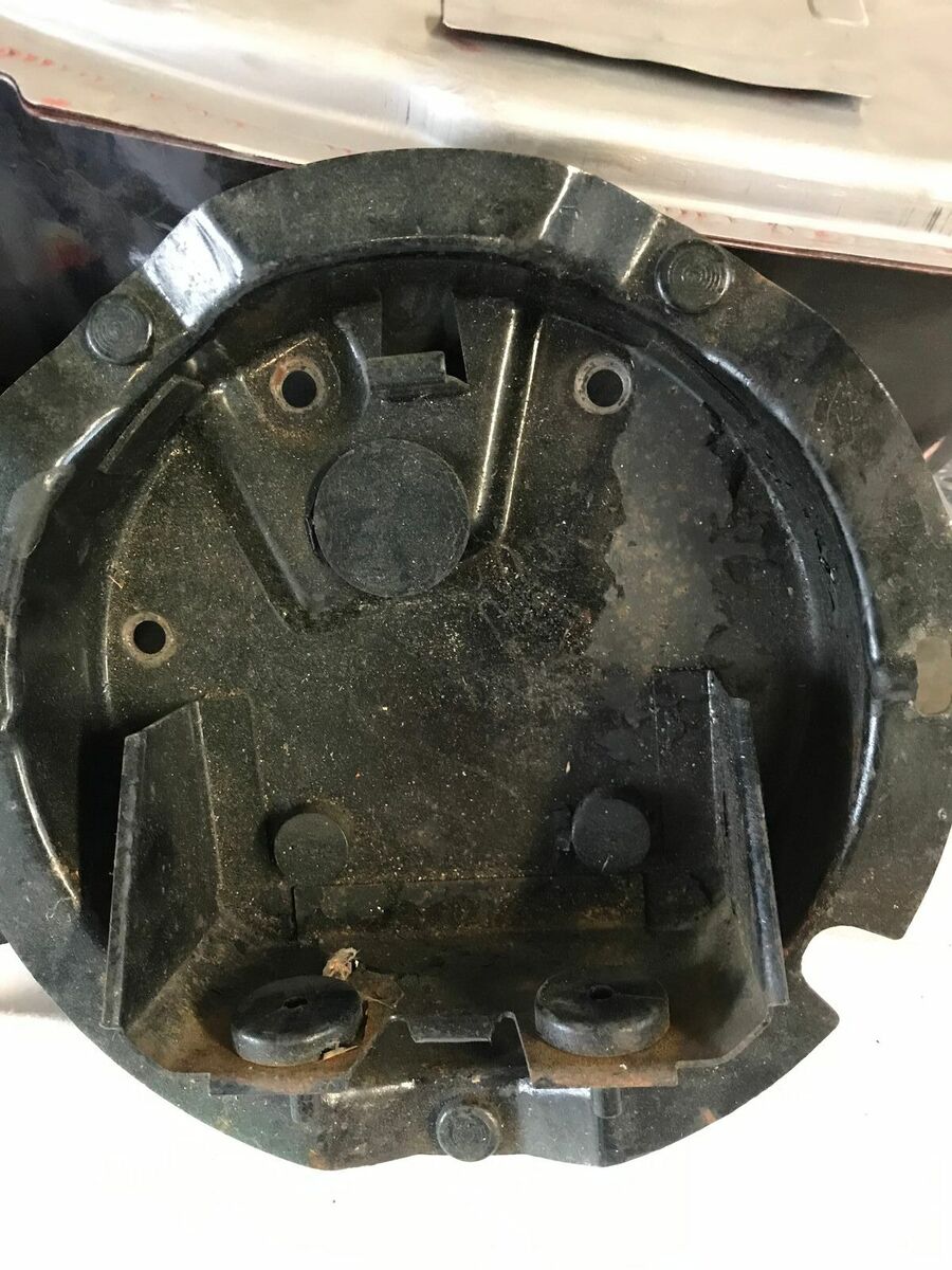

    Batteriehalter lackieren

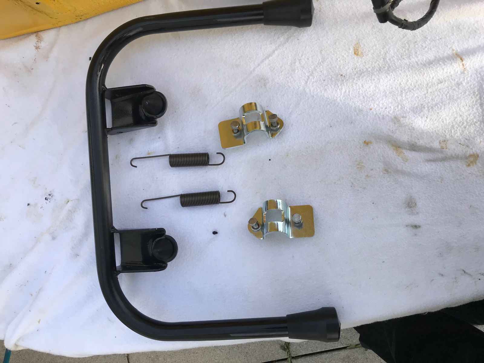

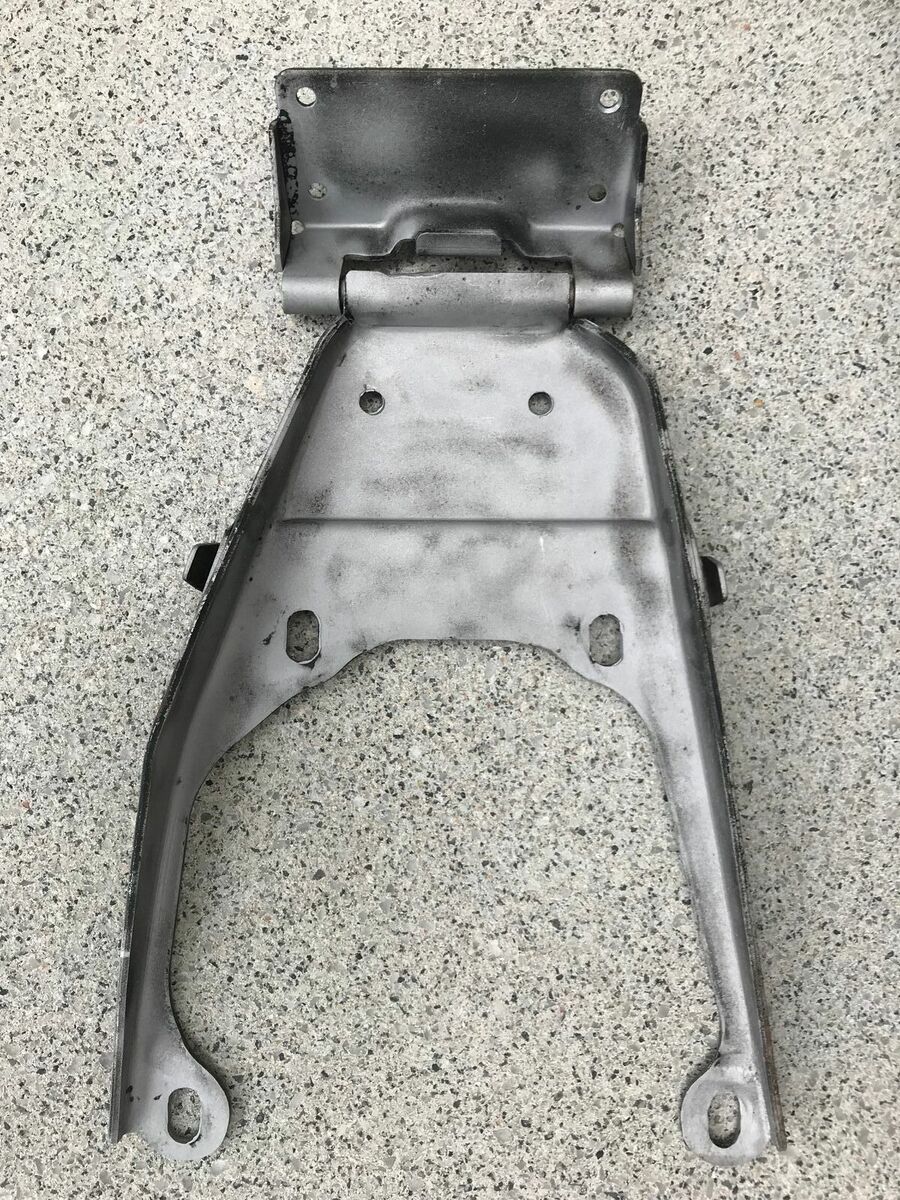

    Hauptständer lackieren

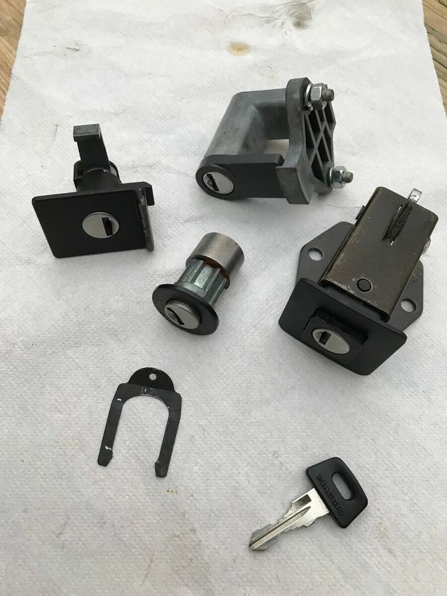

    Schließsatz erneuern

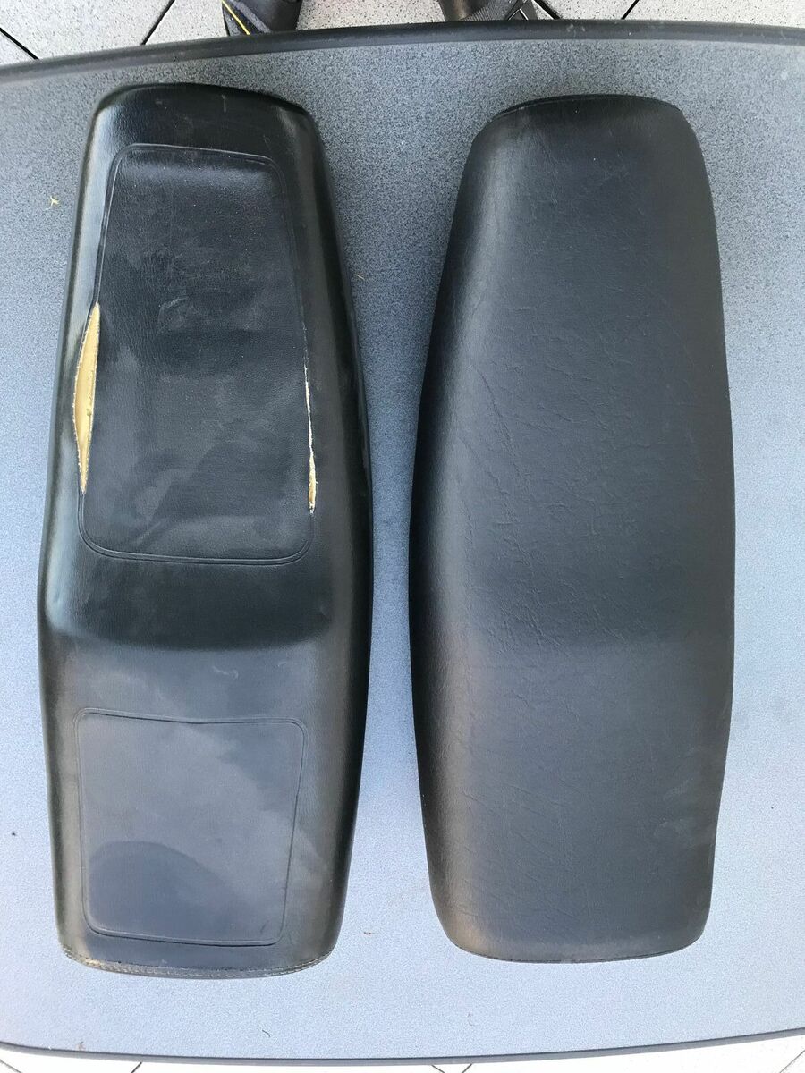

    Sitzbank neu beziehen
    Entrosten
    Vorderachse

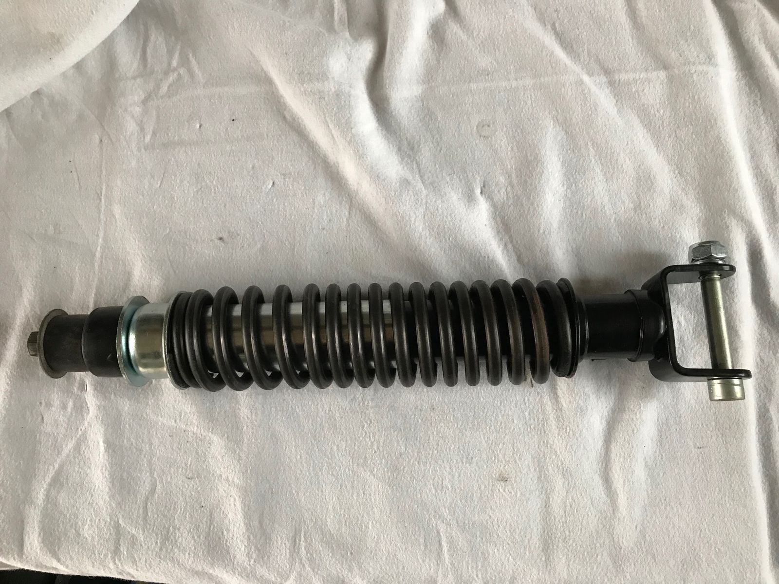

    Stoßdämpfer hinten

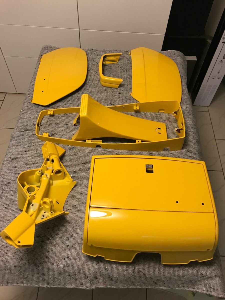

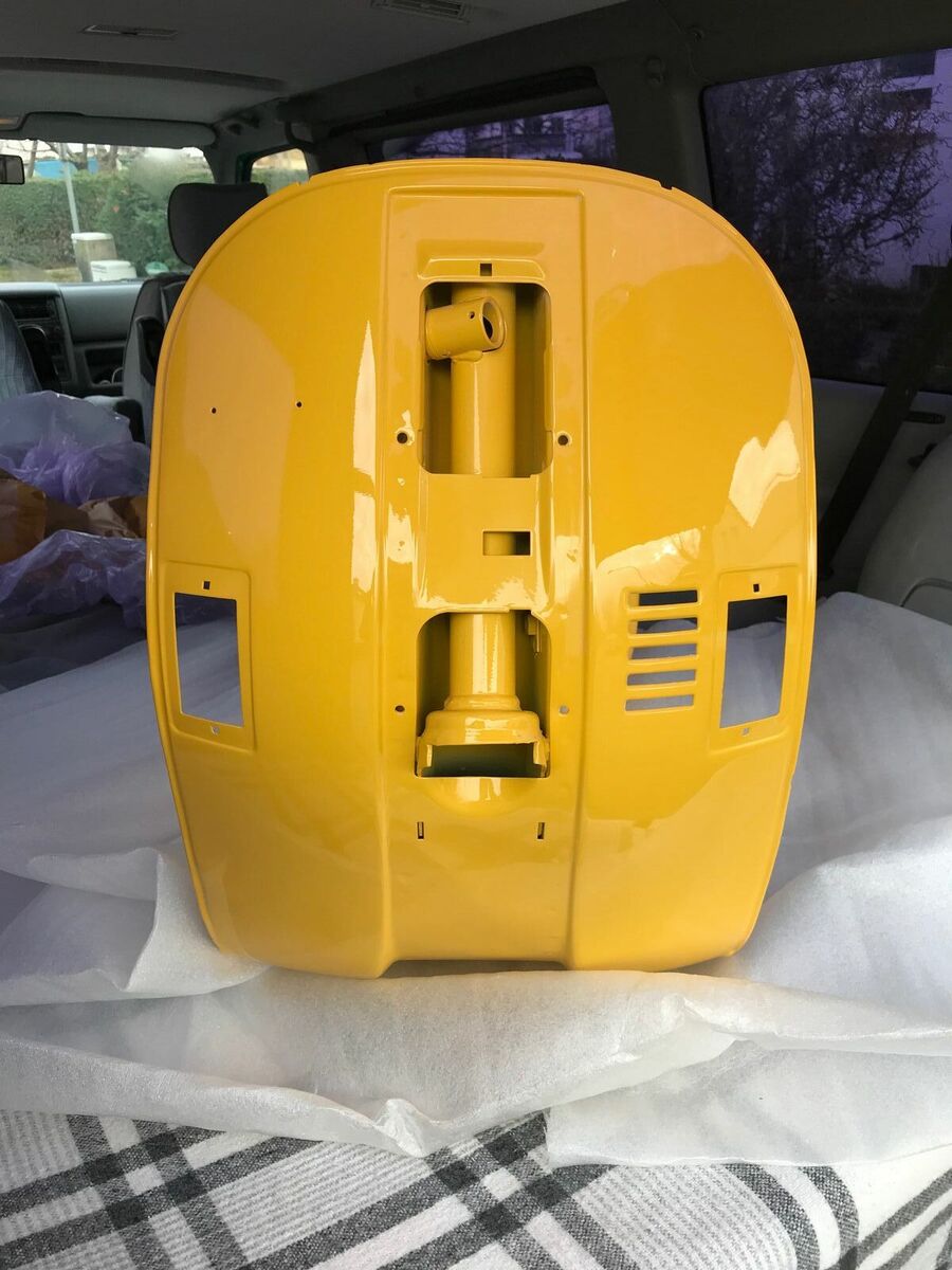

    Die ersten Teile aus der Lackiererei zurück

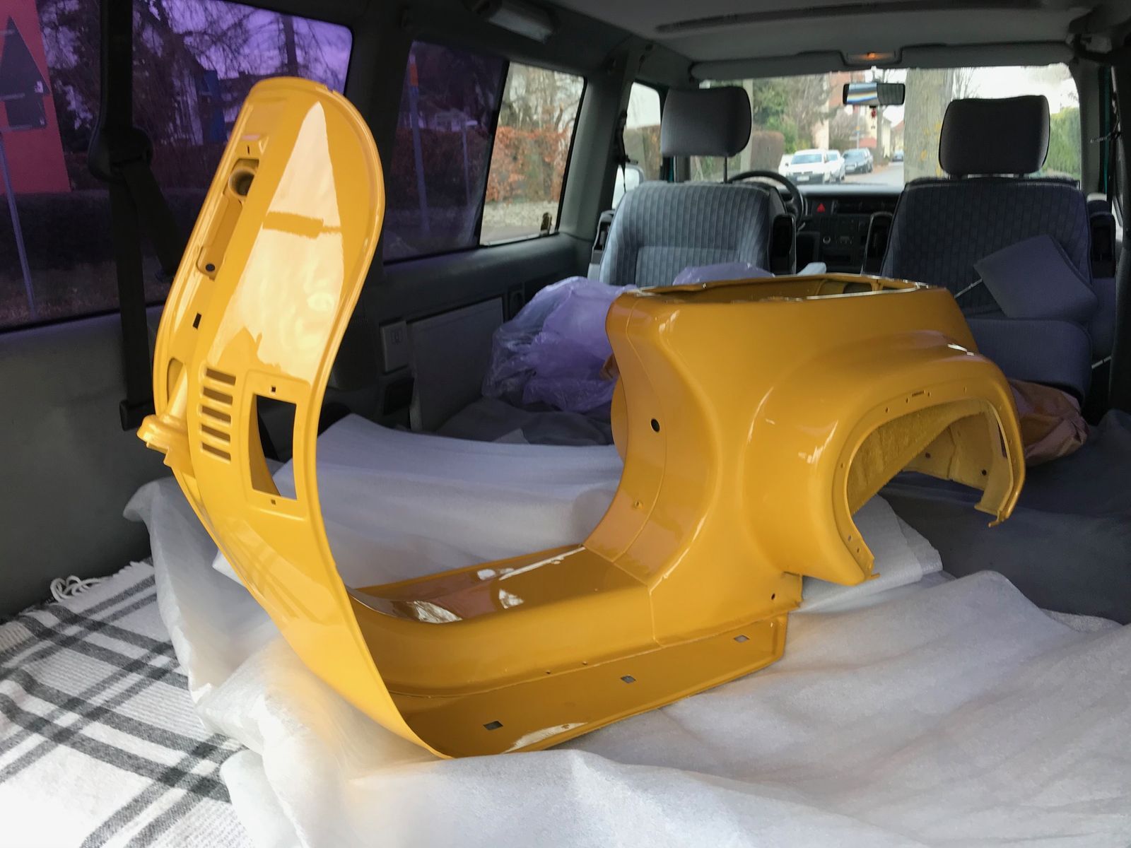

    Dann die Karosse zurück vom Lack
    Jetzt zusammenbauen
    Noch ein paar Kleinigkeiten unnd dann gehts auf die Piste

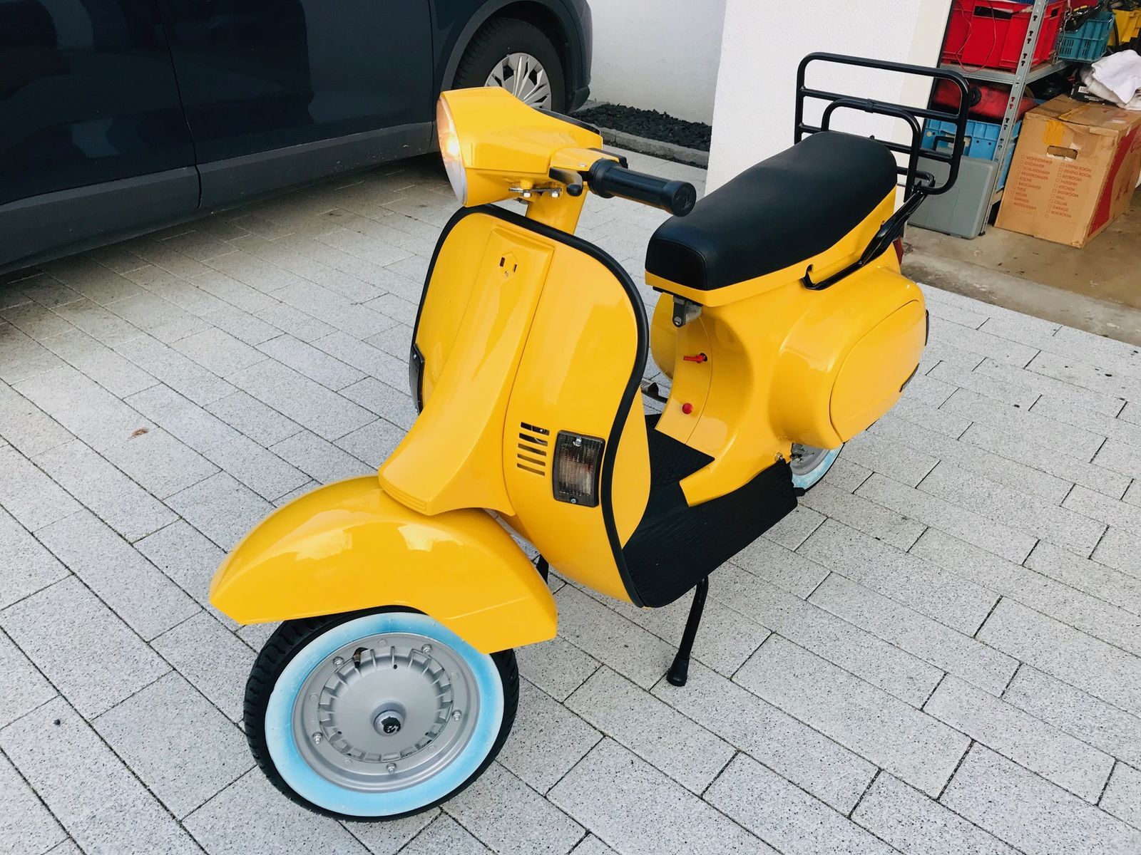

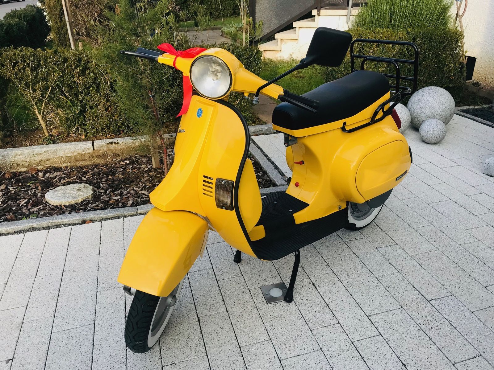

    Endlich fertig
    Vespa PK 50 Xl_1 Automatik Bj. 1998
    Das Geschenk für meine Frau war rechtzeitig zu Weihnachten fertig.
    Jetzt dreht sie (trotz der Kälte) die ersten Runden mit ihrer (alten) Vespa.
    Feierliche Übergabe mit Schleifchen
