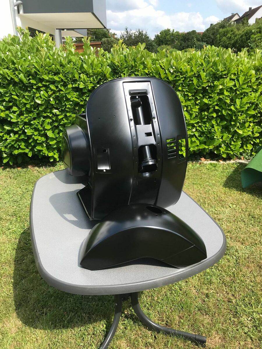

    Meine PK 50 XL ist endlich fertig top-)
    Nach vielen Monaten Arbeit steht die Vespe in neuem Glanz!

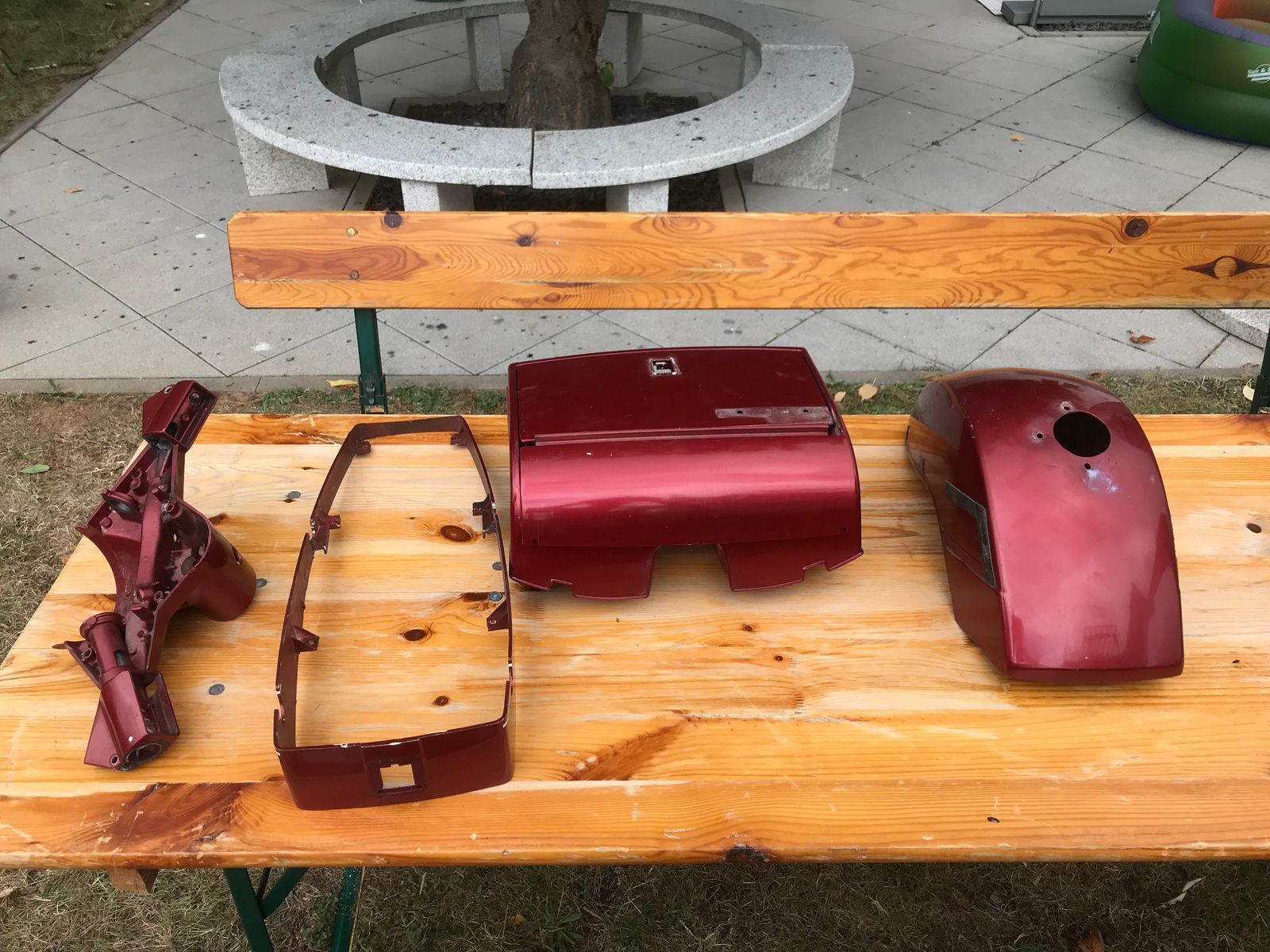

    Als erstes die Gute zuerlegen
    Dann gehts zum Entlacken
    Jetzt ein paar Kleinigkeiten an der Karosse richten

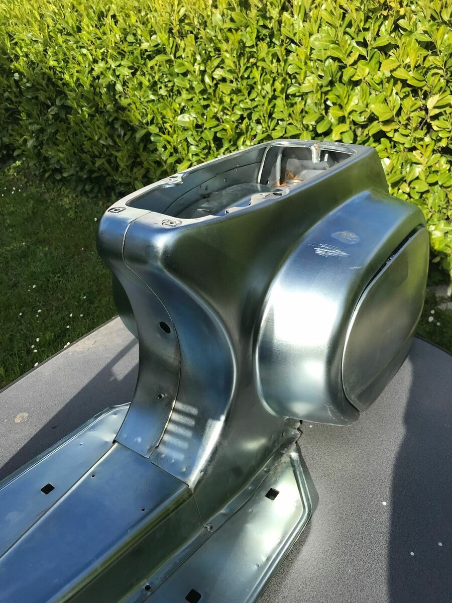

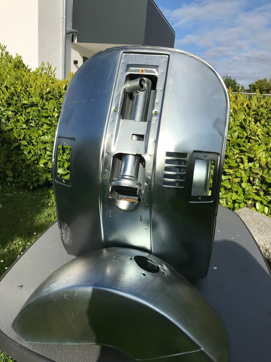

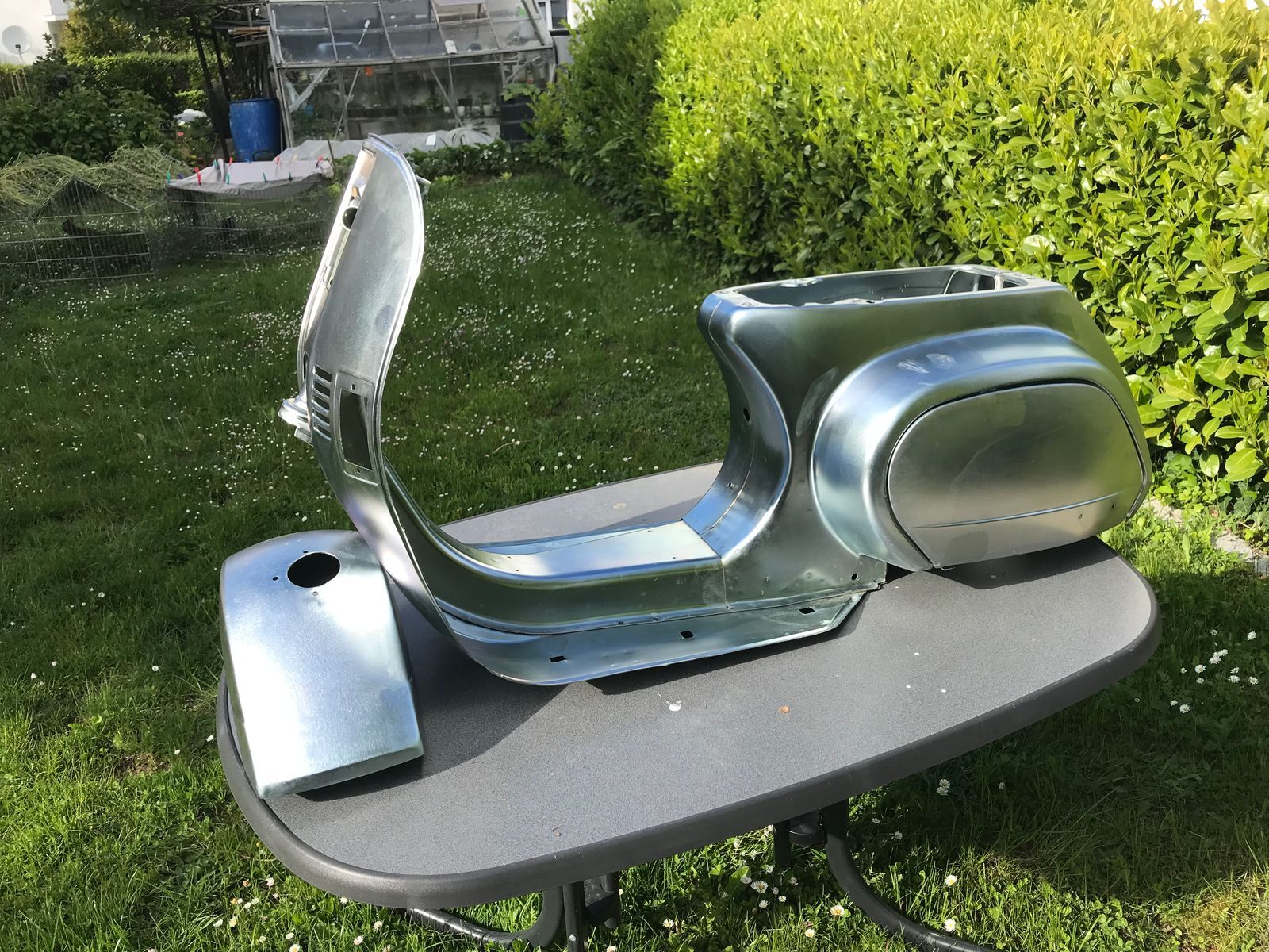

    Dann ab zum Verzinken
    So!!

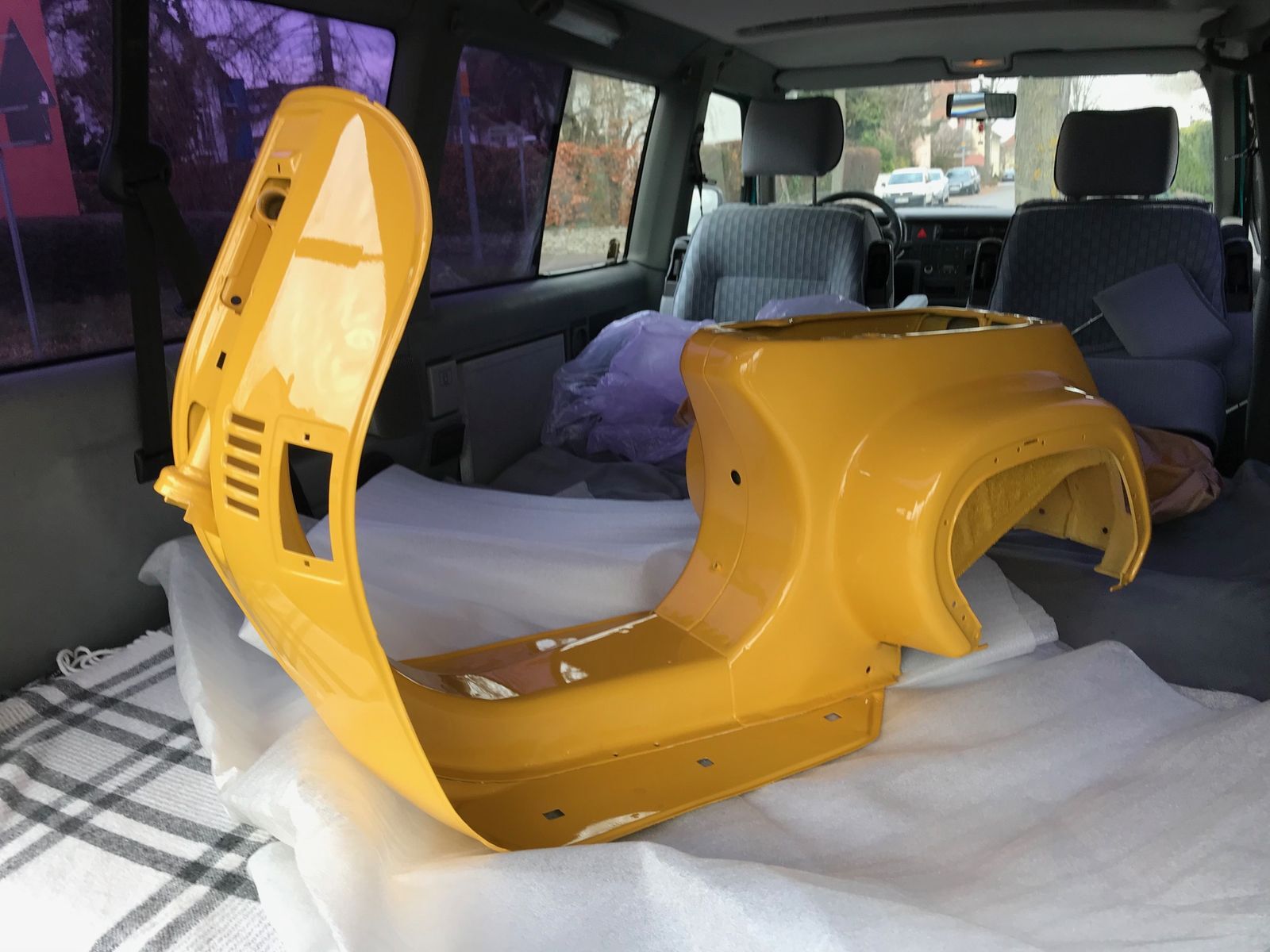

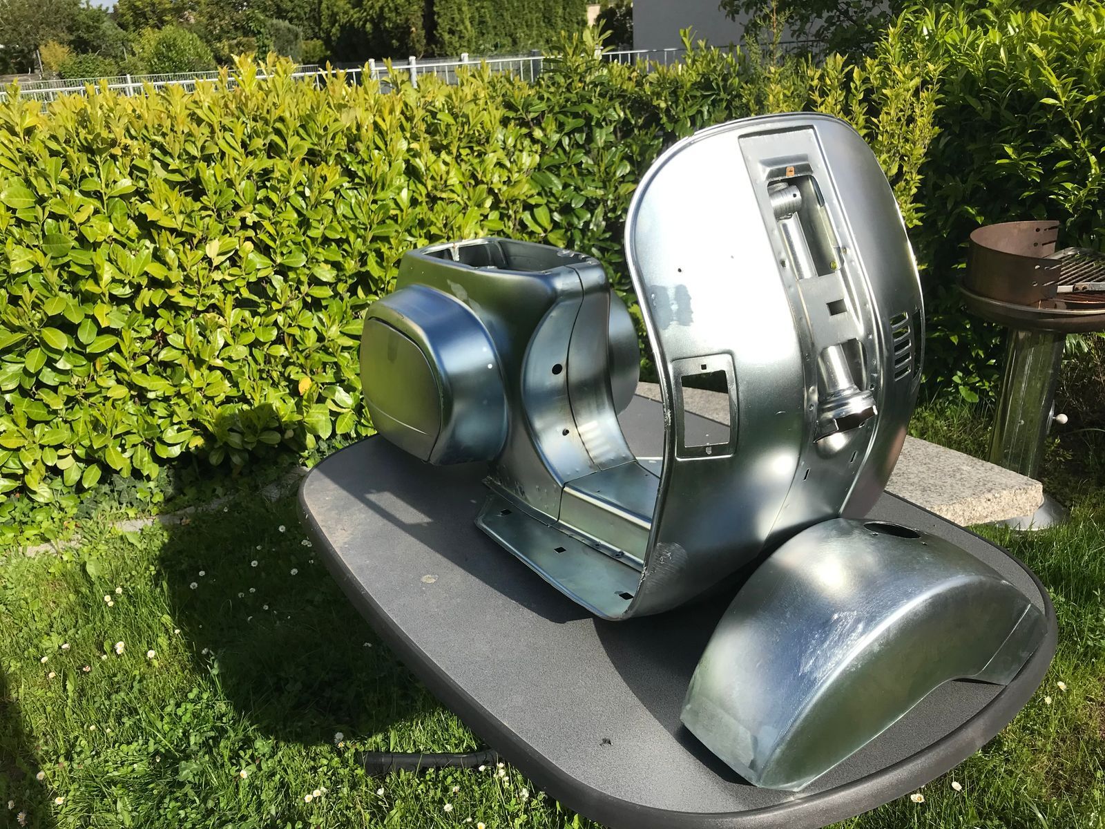

    Die Karosse ist zurück vom Verzinken
    Der nächste Schritt KTL Beschichten

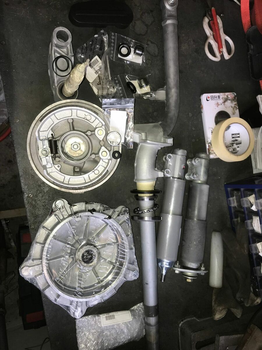

    In der Zwischenzeit dann die Anbauteile richten

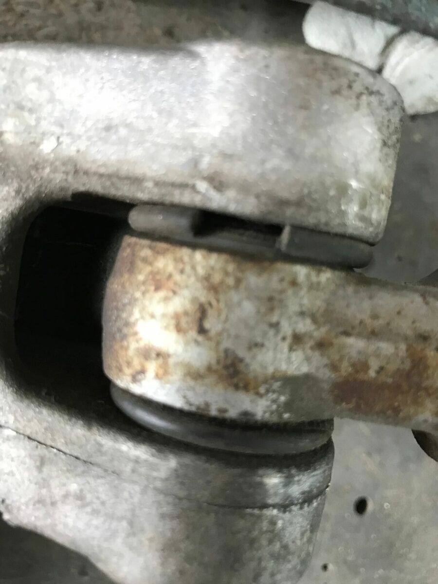

    Schwingenlager ersetzen

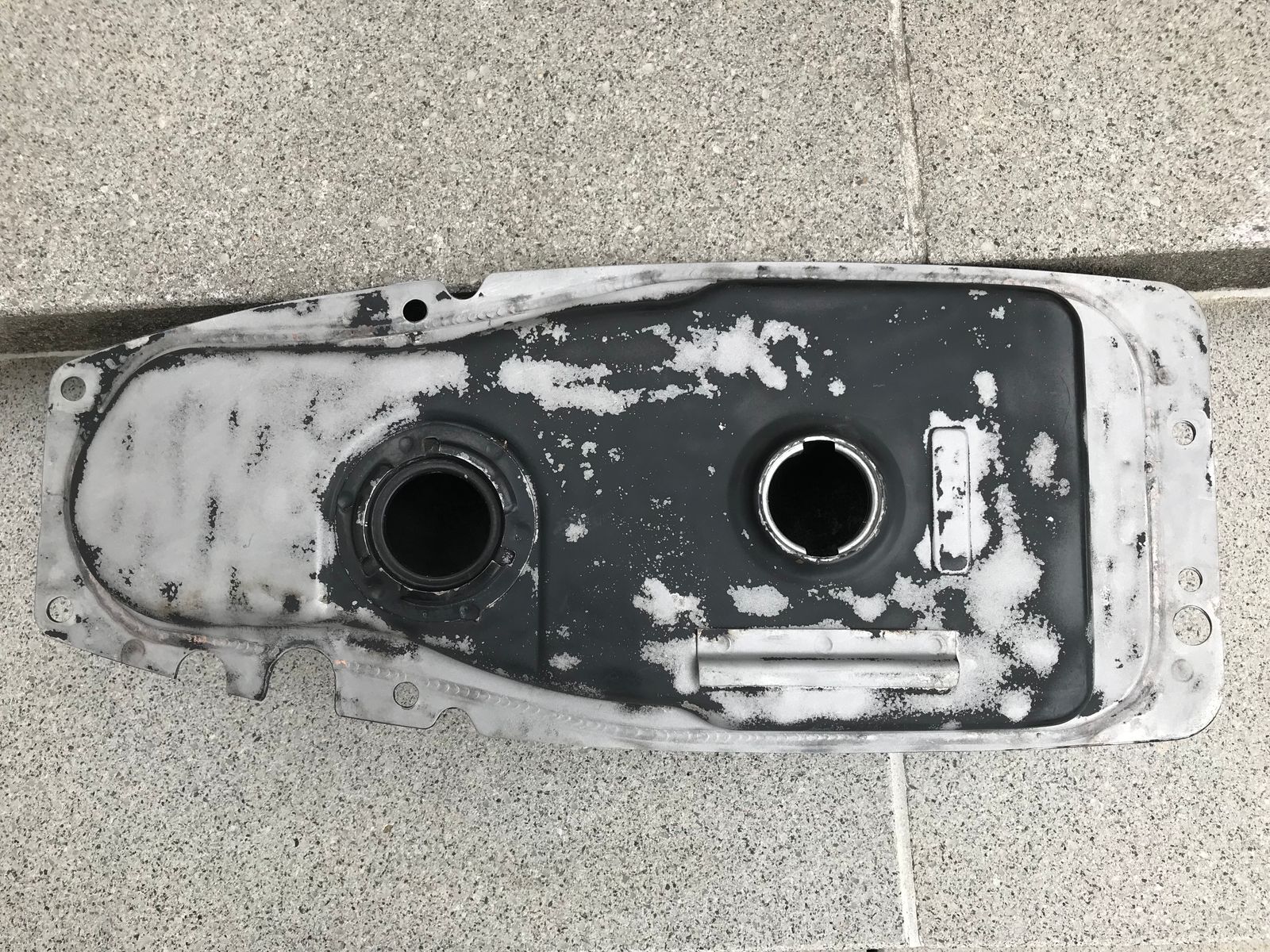

    Neue Bowdenzüge anfertigen

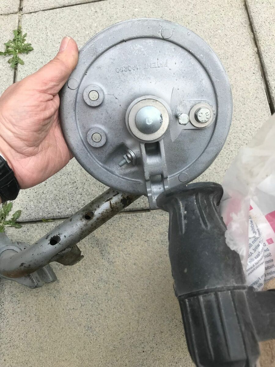

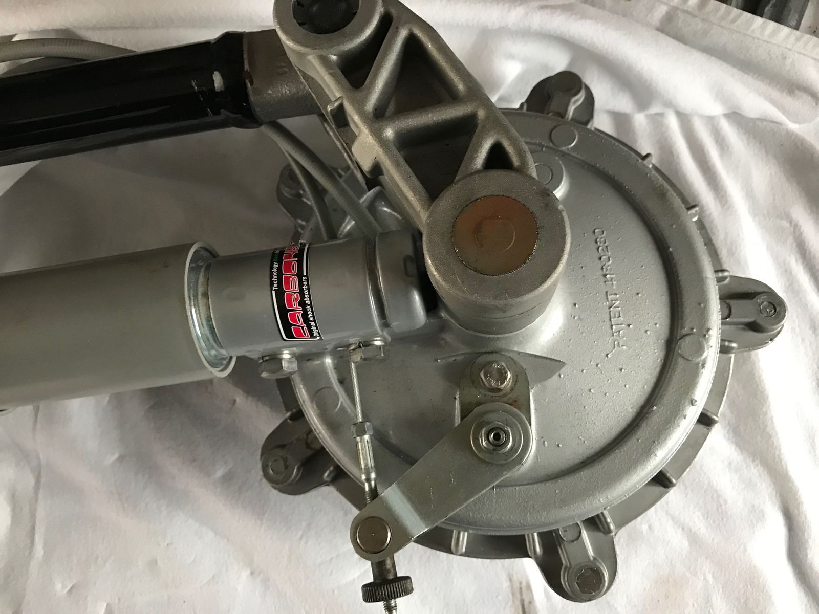

    Bremsankerplatte sandstrahlen
    Lenkrohr entrosten
    Bremsankerplatteund Lenkrohr lackiert und für den Zusammenbau vorbereitet

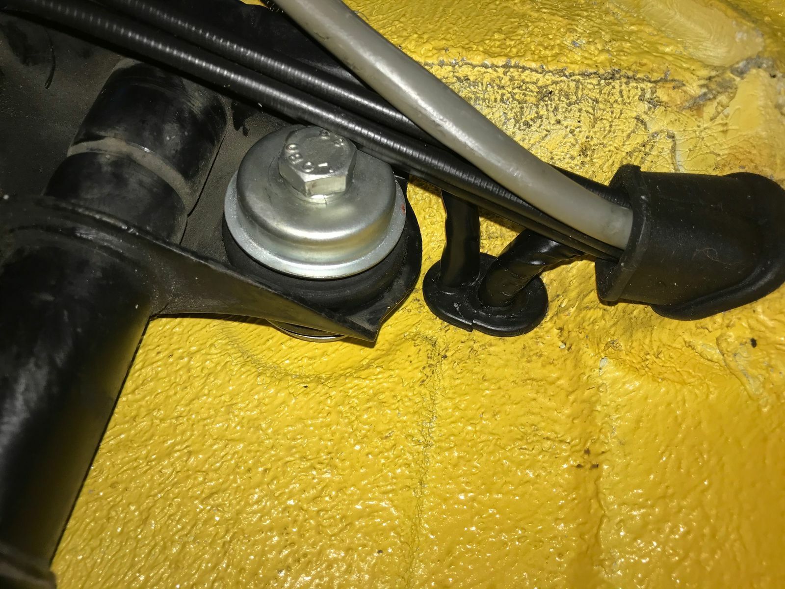

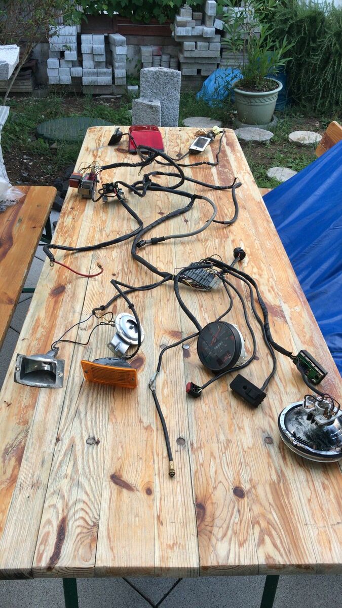

    Kabelbaum auf Vordermann bringen

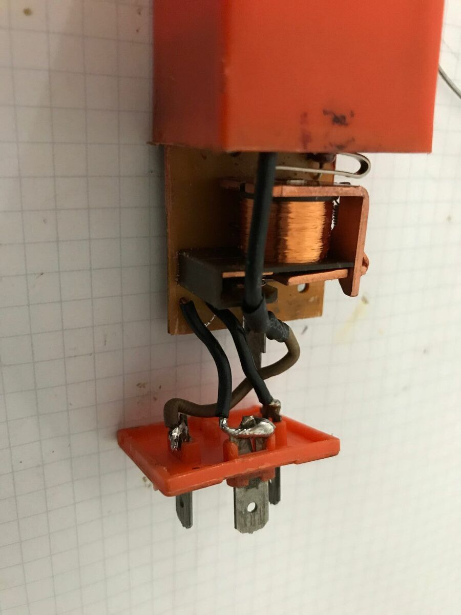

    Blinkrelais reparieren

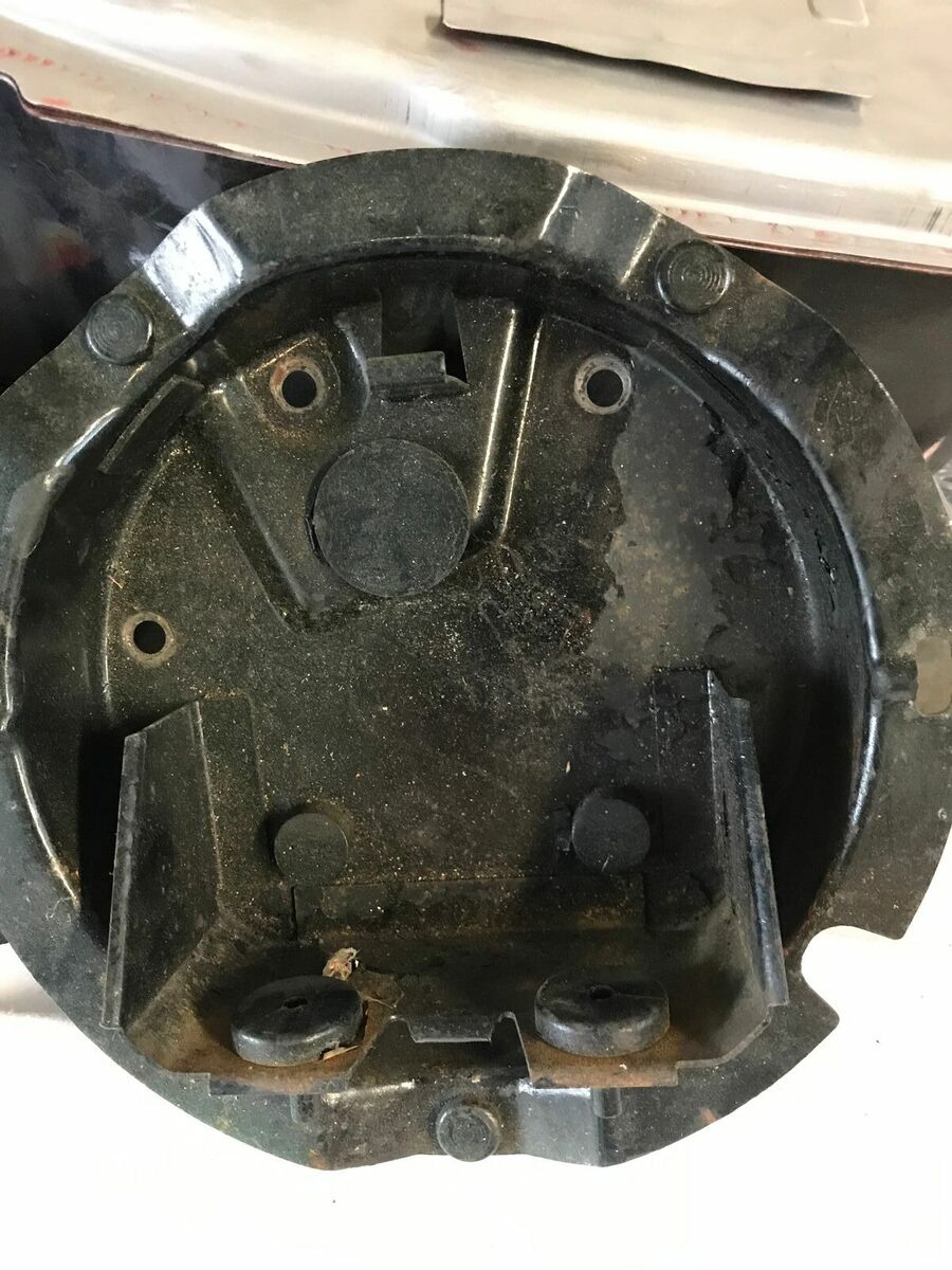

    Batteriehalter lackieren

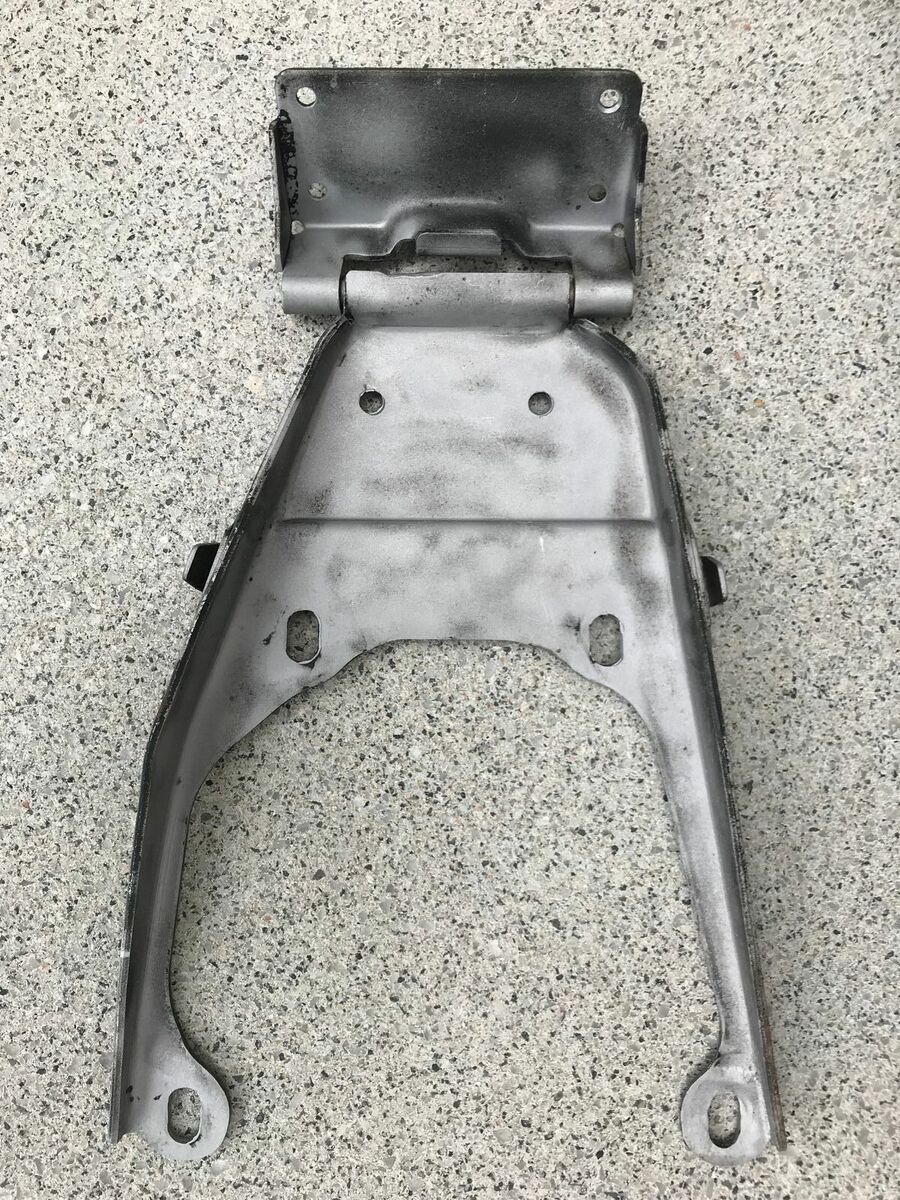

    Hauptständer lackieren
    Schließsatz erneuern

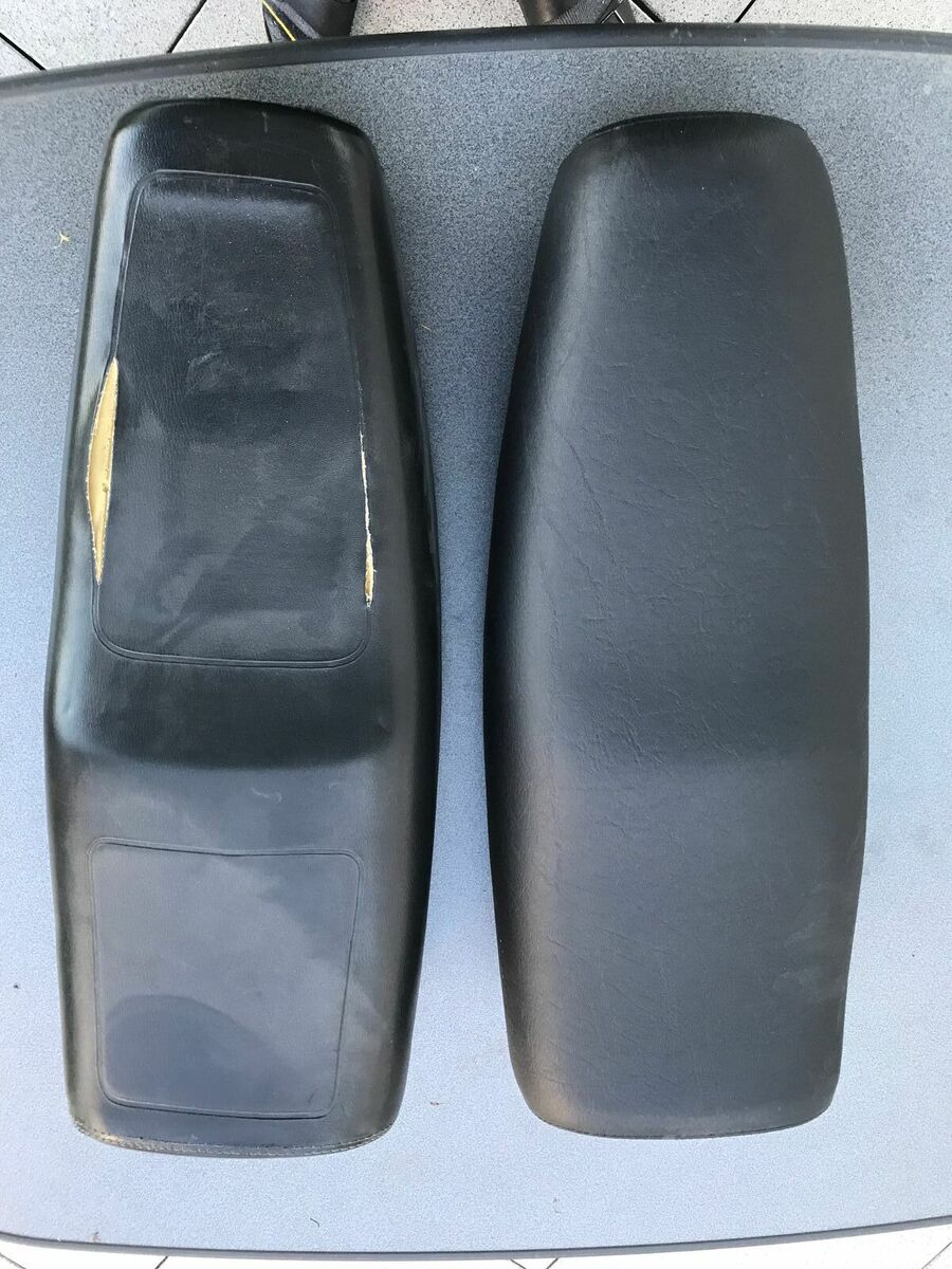

    Sitzbank neu beziehen
    Entrosten
    Vorderachse

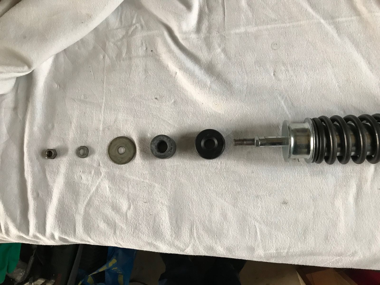

    Stoßdämpfer hinten

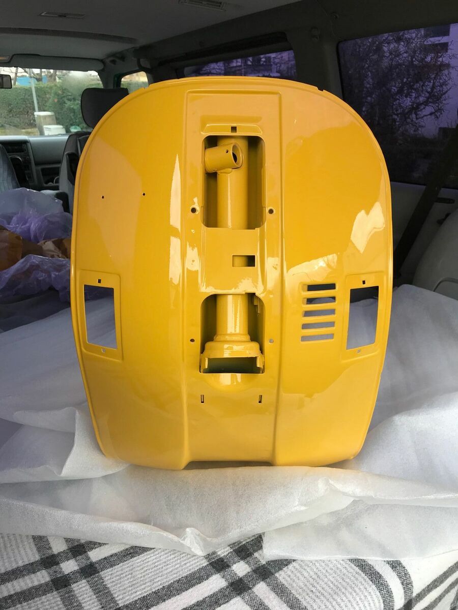

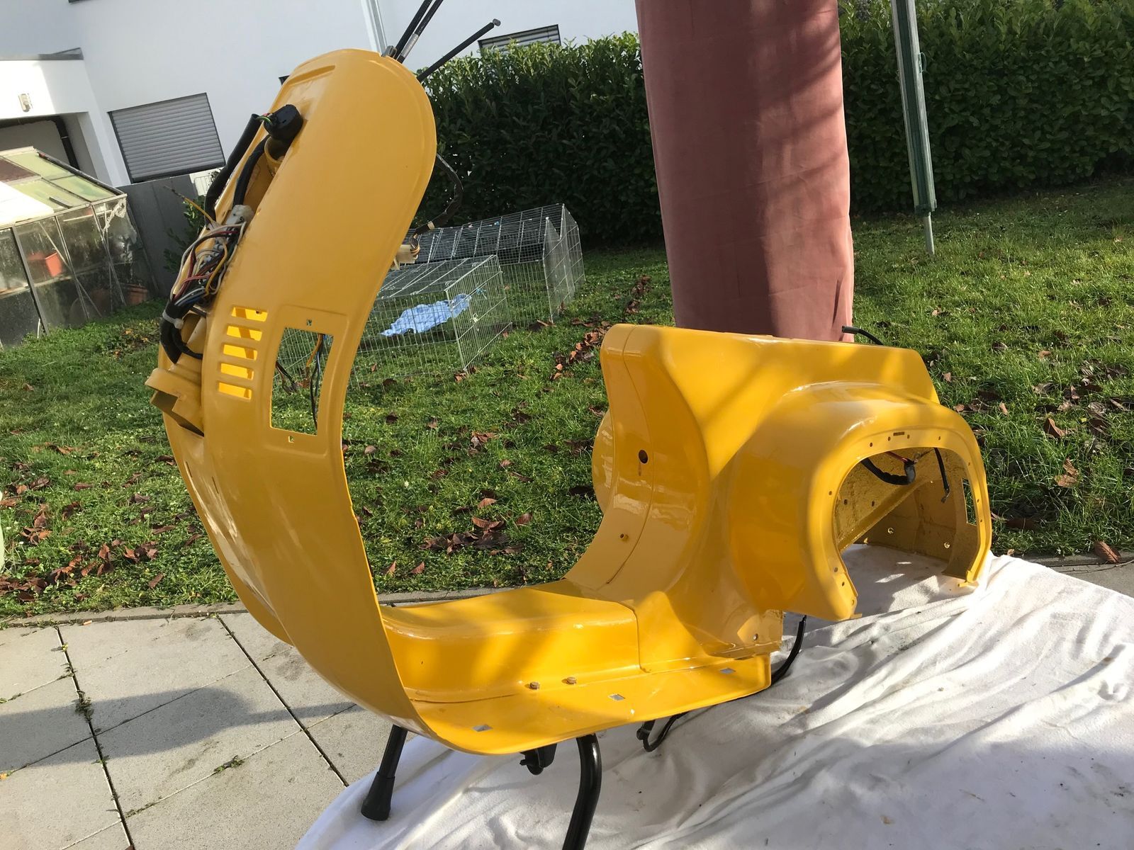

    Die ersten Teile aus der Lackiererei zurück

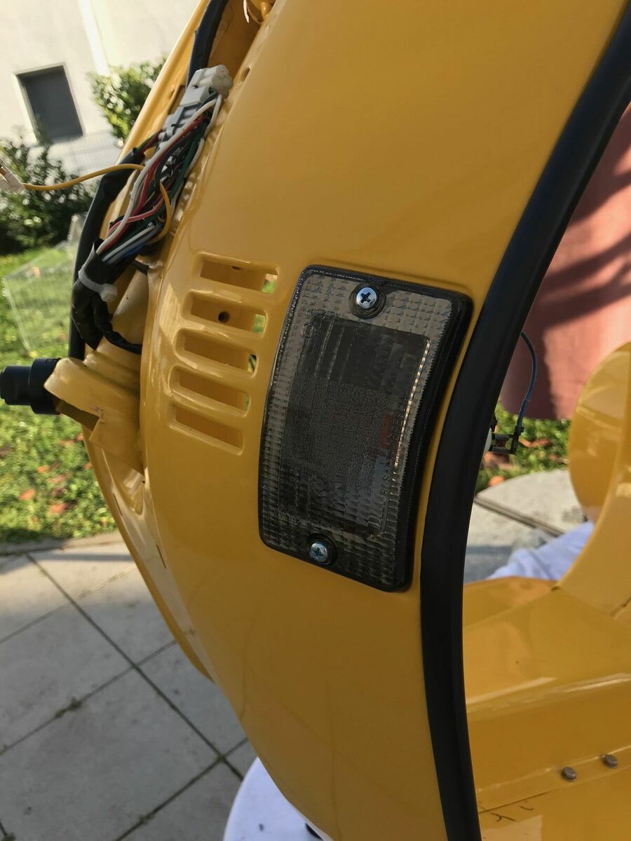

    Dann die Karosse zurück vom Lack

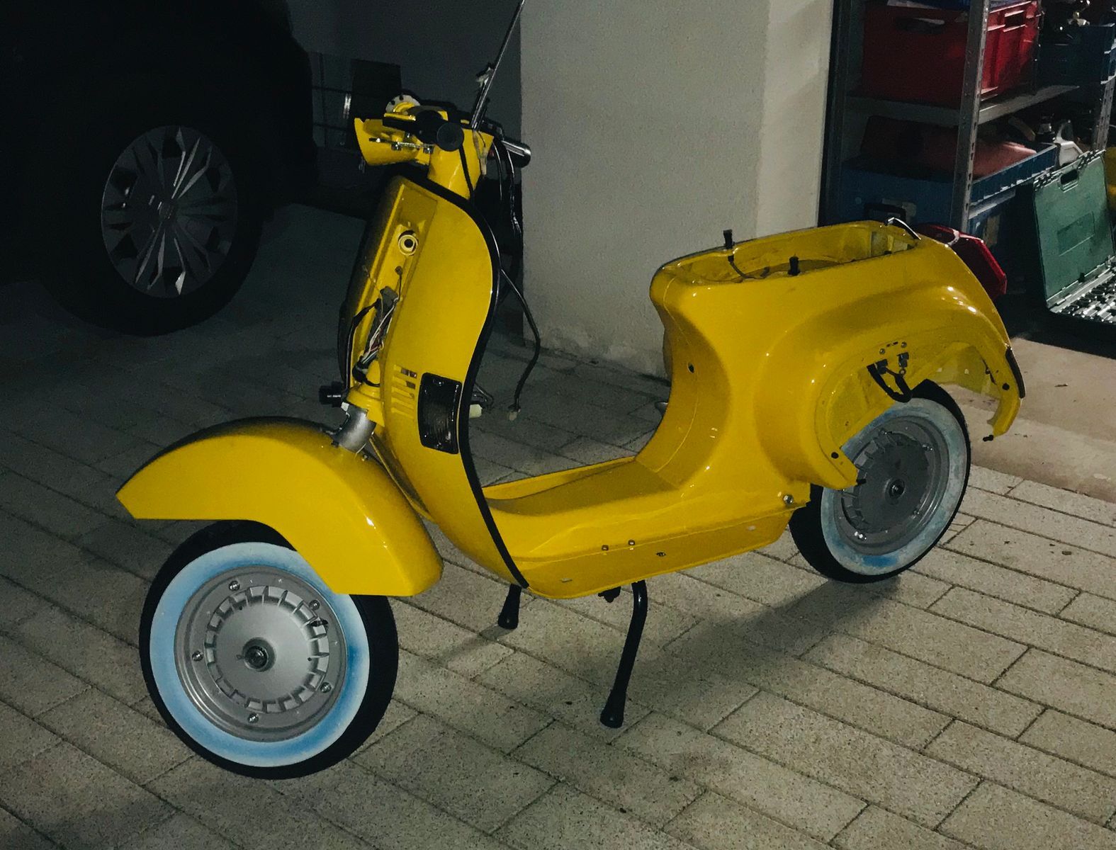

    Jetzt zusammenbauen
    Noch ein paar Kleinigkeiten unnd dann gehts auf die Piste

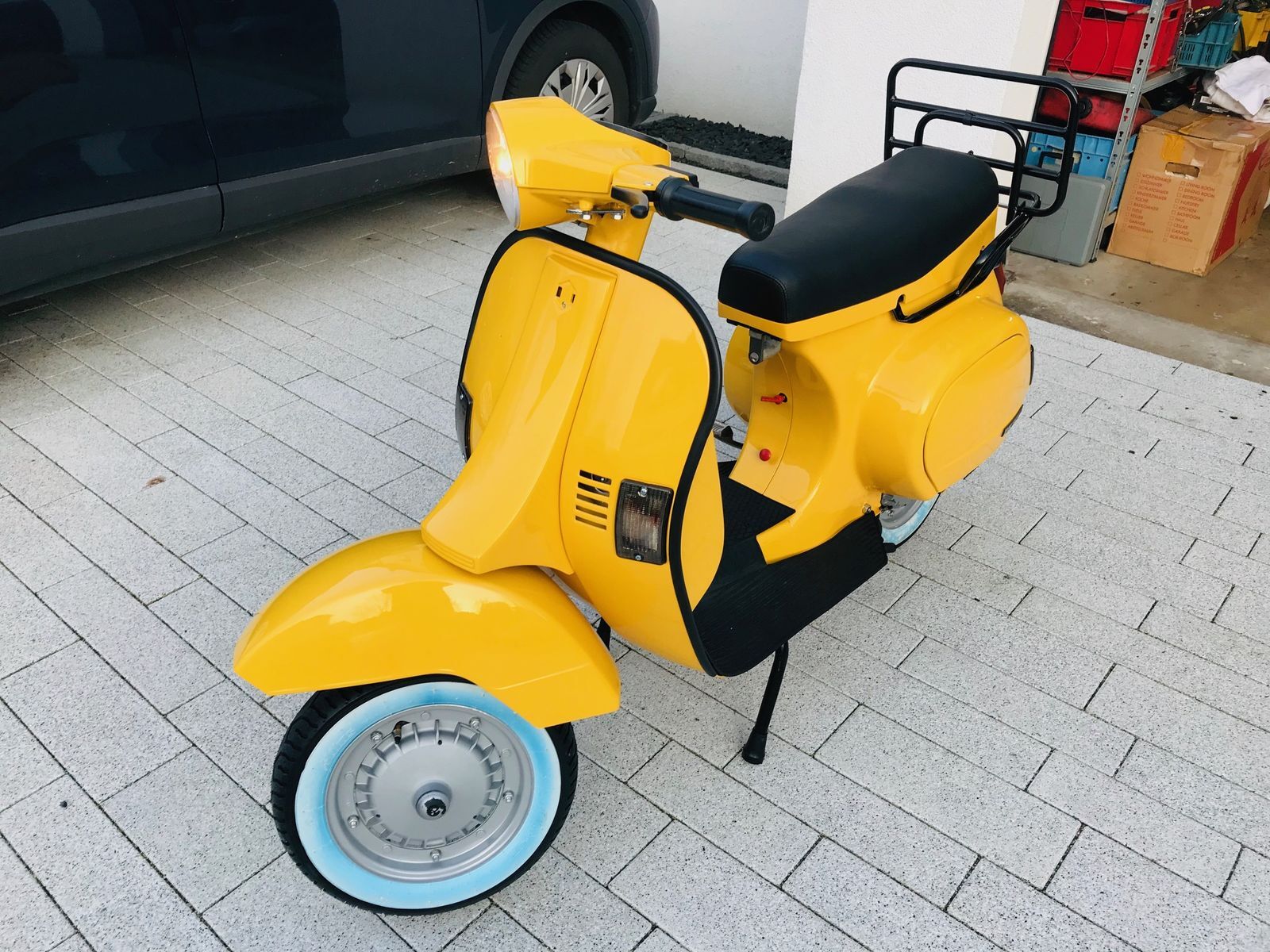

    Endlich fertig
    Vespa PK 50 Xl_1 Automatik Bj. 1998
    Das Geschenk für meine Frau war rechtzeitig zu Weihnachten fertig.
    Jetzt dreht sie (trotz der Kälte) die ersten Runden mit ihrer (alten) Vespa.
    Feierliche Übergabe mit Schleifchen

    Die Farbkombi gelb / schwarz gefällt mir!
    Die Reifen nicht .... müssen sie ja aber auch nicht.
    Welches gelb ist das ?
  • TomPKXL1
    106
    PK 50 XL Automatik
    • January 25, 2020 at 09:58
    Audi Vegasgelb

    Kann man frisch verzinktes einfach so lackieren, dass es hält?
  • TomPKXL1
    106
    PK 50 XL Automatik
    • January 26, 2020 at 19:36
    Hab nach dem verzinken eine KTL Beschichtung drauf machen lassen (im Bild schwarz).
    Nach Vorbild der Automobilindustrie, die auch ihre Bleche verzinken und danach KTL beschichten.top-)
