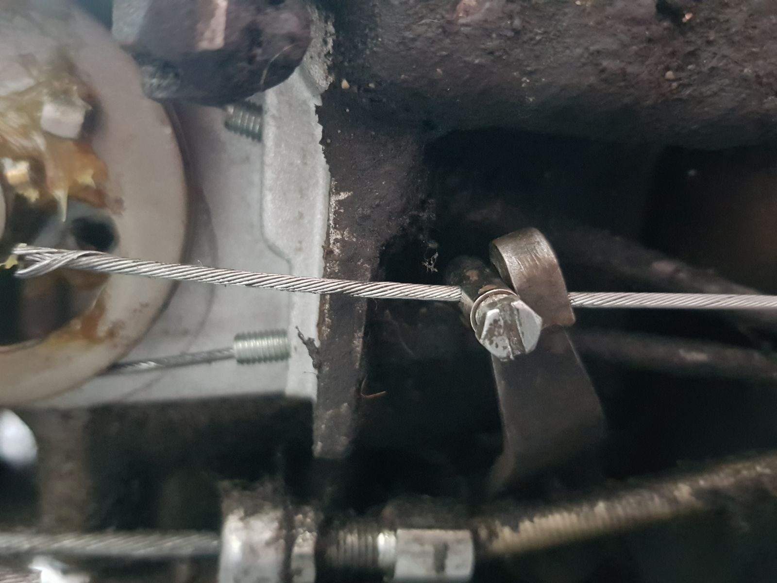

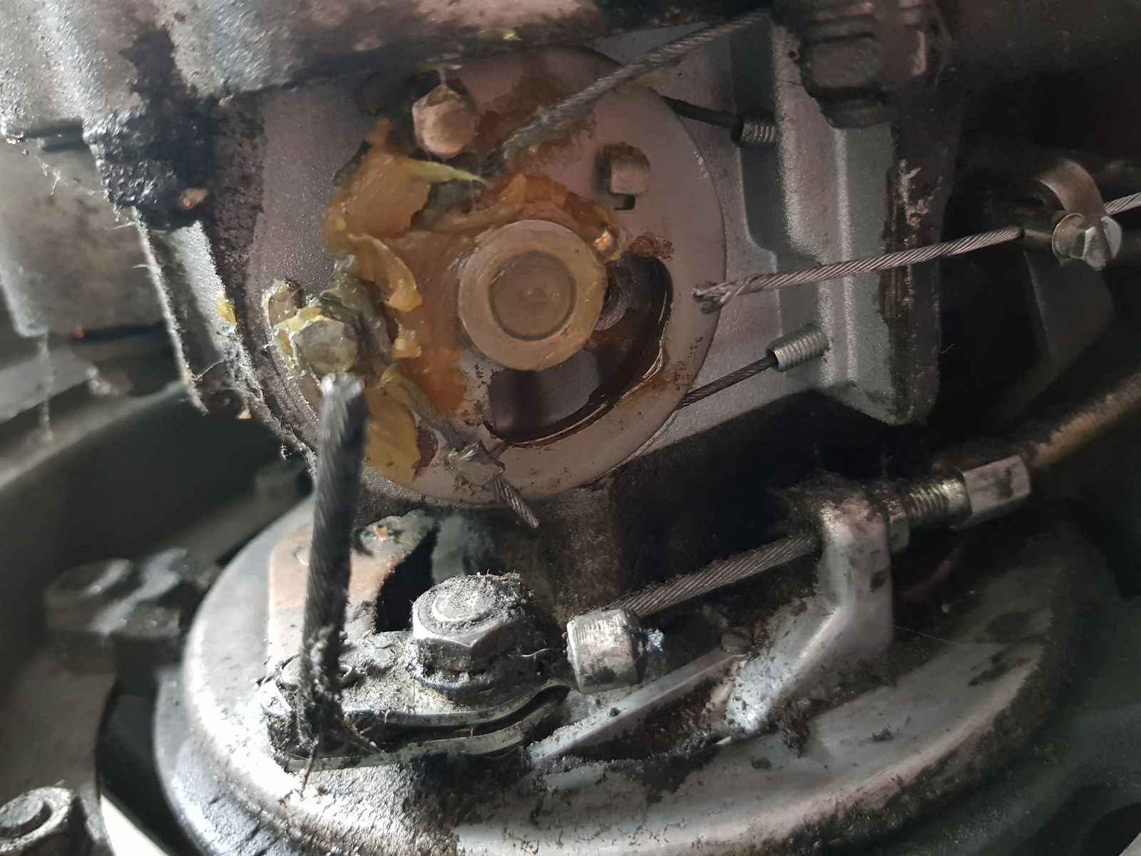

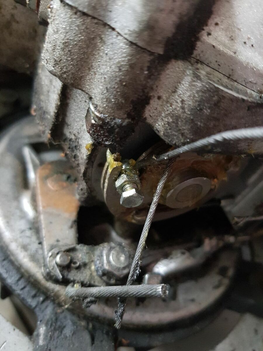

    hallo zusammen,
    Wie kriege ich die Züge eingestellt, wenn ich die Schraube löse habe ich absolut null spiel den Zug weiter durchzuziehen. Das gilt für beide Züge mache ich irgendetwas falsch? Bilder im Anhang
    Lg Alex

    • February 23, 2020 at 15:01
    Das was Du zeigst auf den Bildern sind die sog. SEILZUGNIPPEL , diese müssen fest sein ! Verfolge mal die Züge weiter nach vorne da sind die Seilzugsteller dort wird die Schaltung dran eingestellt , Kontermutter lösen und dann den Steller drehen bis die Schaltung eingestellt ist.
    1-2mm Spiel oben am Griff muss gegeben !!

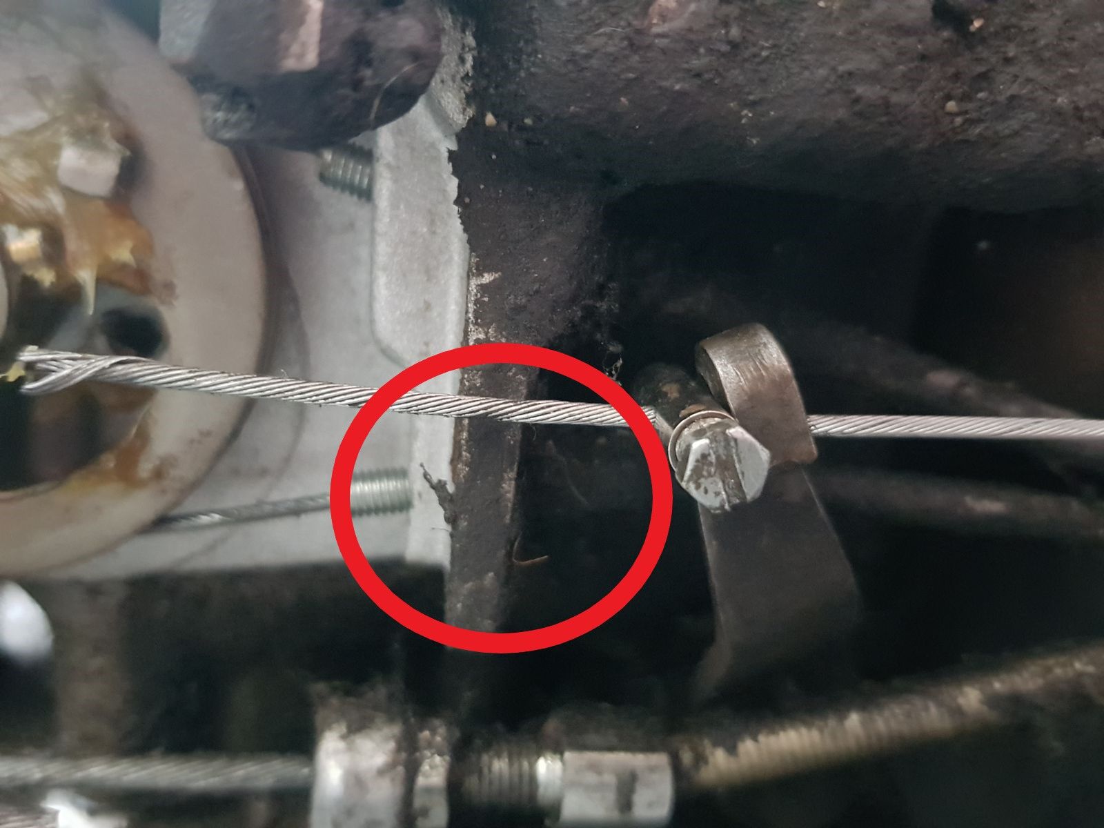

    • February 23, 2020 at 15:20
    weiter geht nicht, ist es rechts unter dem Dreck?^^

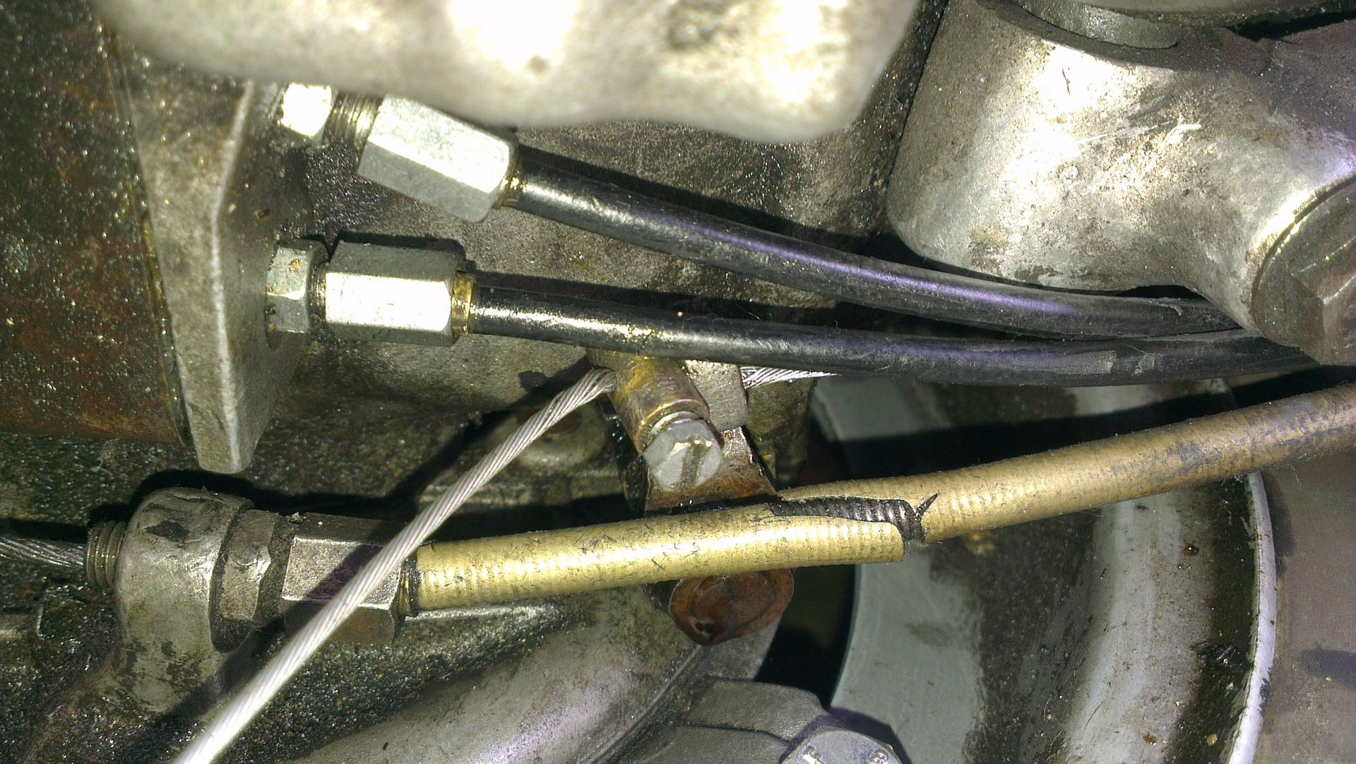

    • February 23, 2020 at 15:28
    da wo die Gewinde rechts im Bild sind ... nur auf der anderen Seite. Mal sauber machen das ganze.
    So sollte es aussehen

    • February 23, 2020 at 15:35
    ...genau links unter dem Kupplungshebel hast du die Justierschraube für das Schaltseil!
    Deine ist so wie es ausschaut bis am Anschlag rein gedreht!

    • February 23, 2020 at 15:40
    zu meinem Verständnis ganz rein geschraubt heißt doch eigentlich gut oder nicht dann müssten die Züge ja gespannt sein . Mein Problem ist daß ich oben im Lenker spiel bei den Zügen habe. Wenn sie schon ganz rein geschraubt sind kriege ich ja nicht mehr Spannung drauf oder sehe ich das falsch?

    • February 24, 2020 at 13:56
    Wenn du beide Einsteller bis zum Anschlag - der durch die Kontermitter gebildet wird - eingeschraubt hast, ohne überhaupt Luft in den beiden Zügen herstellen zu können, hast du die Tonnenklemmnippel - mit denen die Innenzüge in die Schaltraste eingehängt werden - zu weit auf den Innenzügen verklemmt
    Allerdings frage ich mich, wie du sie überhaupt eingehängt bekommen hast...

    • February 25, 2020 at 10:17
    Kleiner, aber entscheidender, Denkfehler. Wenn du die Einstellschraube rausschraubst wird der Innenzug relativ zur Hülle gespannt. D.h. du kriegst dein Spiel an Lenker wer wenn du die Einstellschraube rausschraubst.
