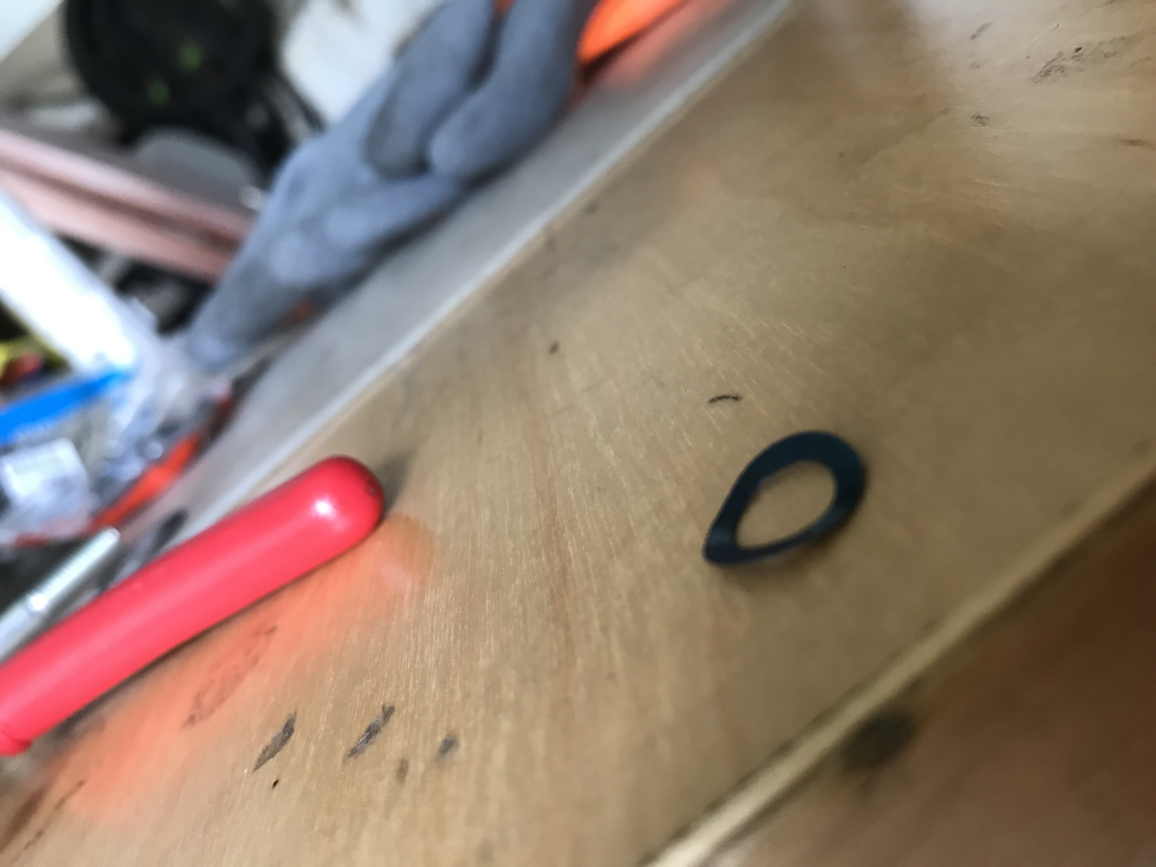

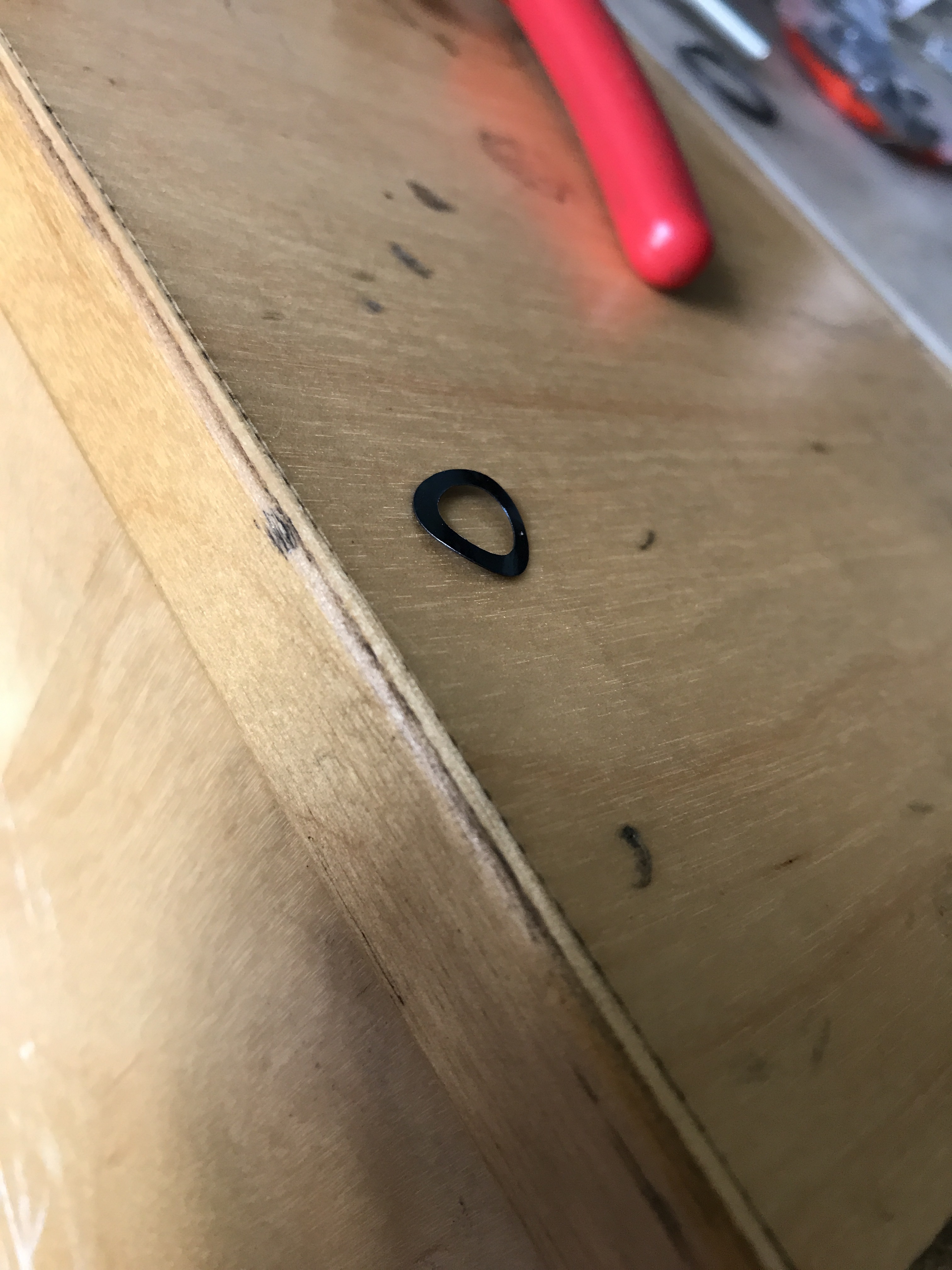

    Hat den Titel des Themas von „Allgemeines zum Motor Smallframe“ zu „Wie herum gehört die Wellscheibe vom Schaltarm“ geändert.
  • Das ist doch die Schulterscheibe oder ? ist er jetzt beim Lenker
    Darfst dich auch ein wenig selbst Informieren
