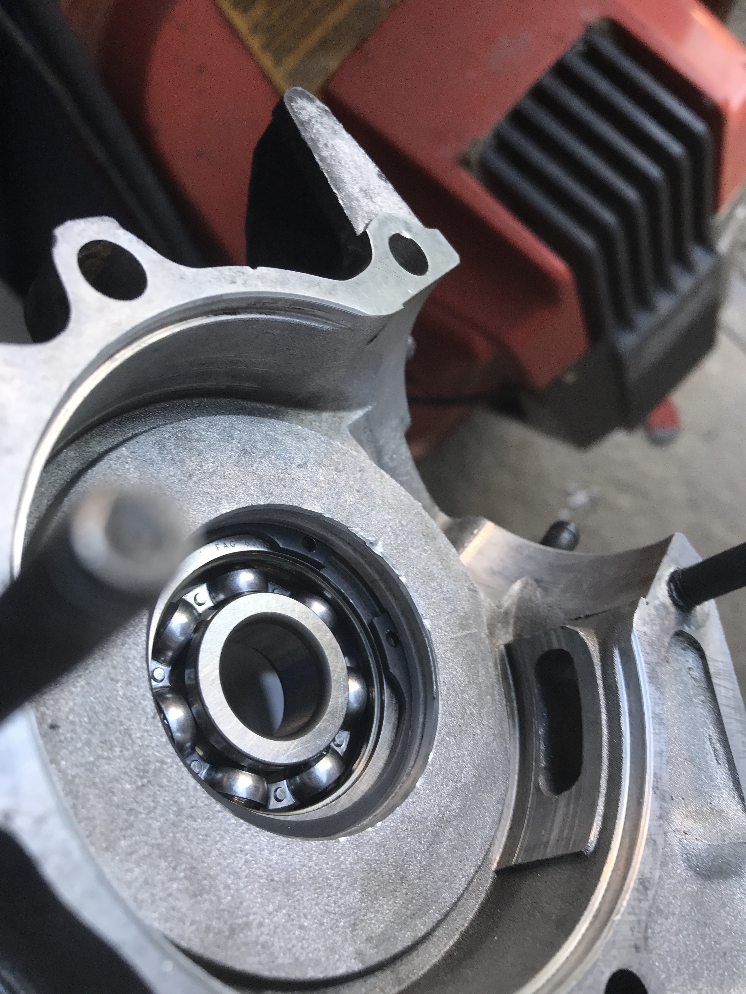

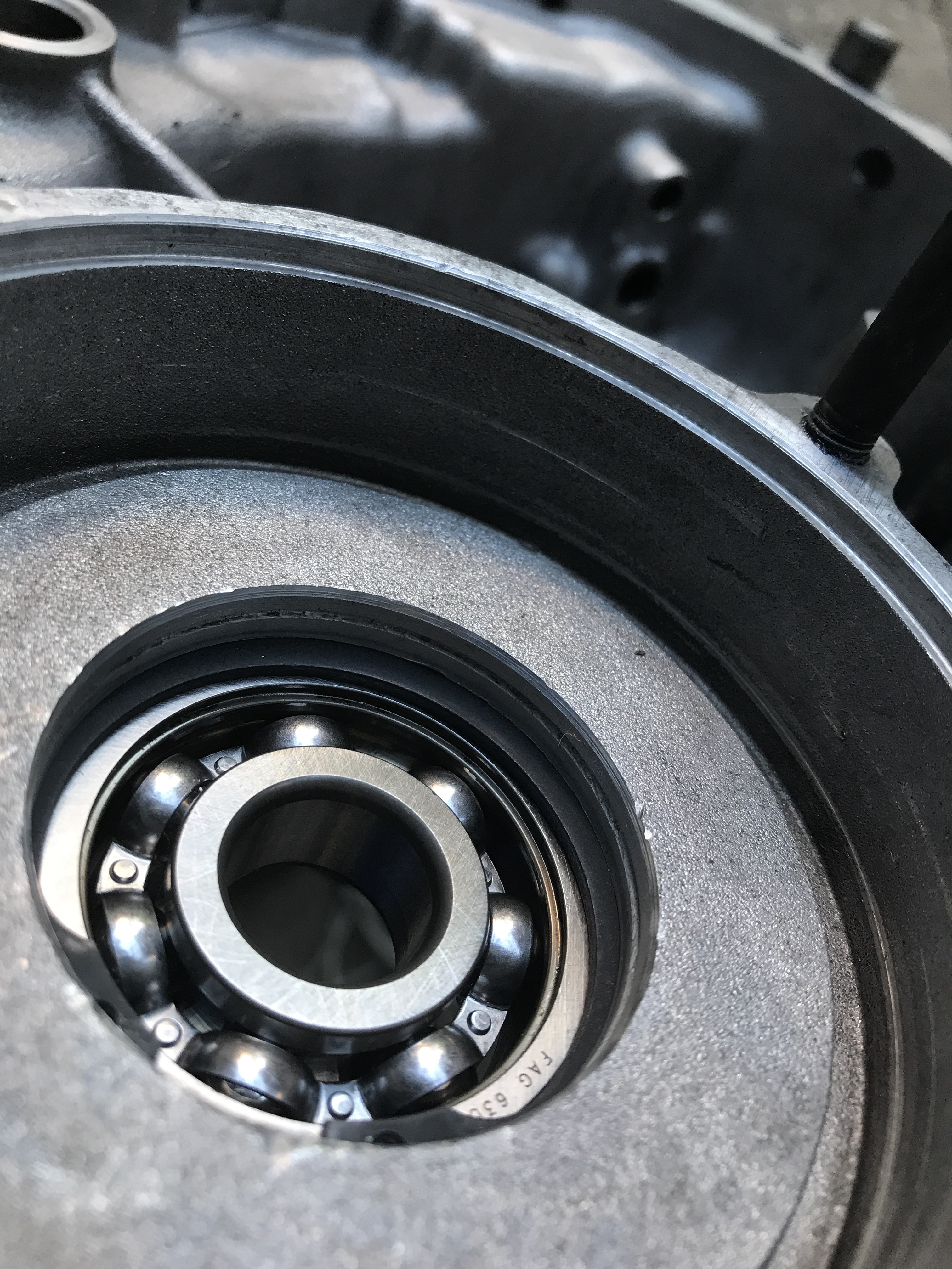

    Ist es sinnvoll den Simmering für die Kupplungsseite einzukleben(habe loctite 648 und würde einen braunen simmer einbauen). Wenn ja, wie viel verwende ich da? Reicht es auf den rand etwas und dann mit dem Finger zu verteilen?
    So sieht der Lager/Simmersitz aus: siehe Bild.

    Nein

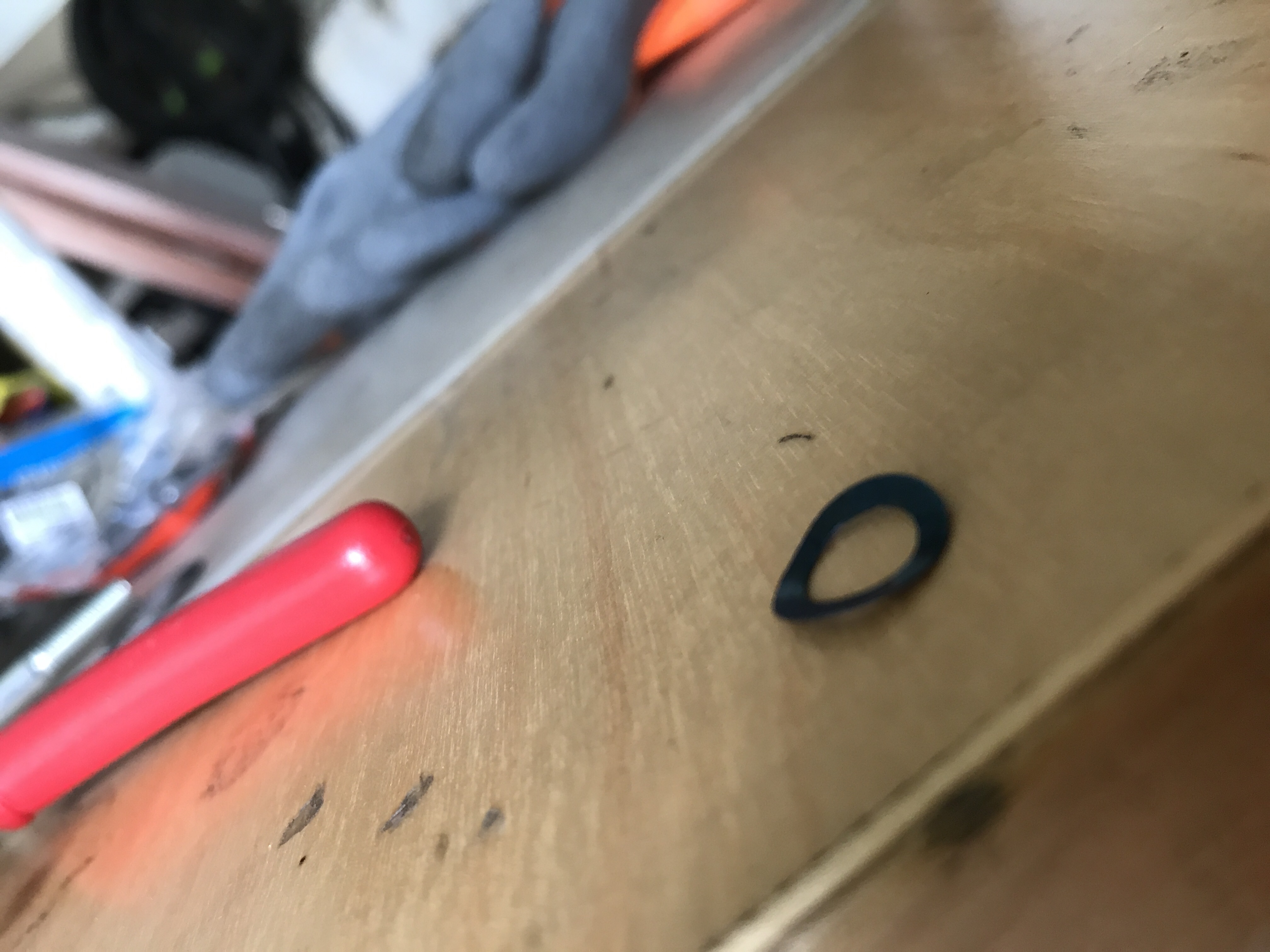

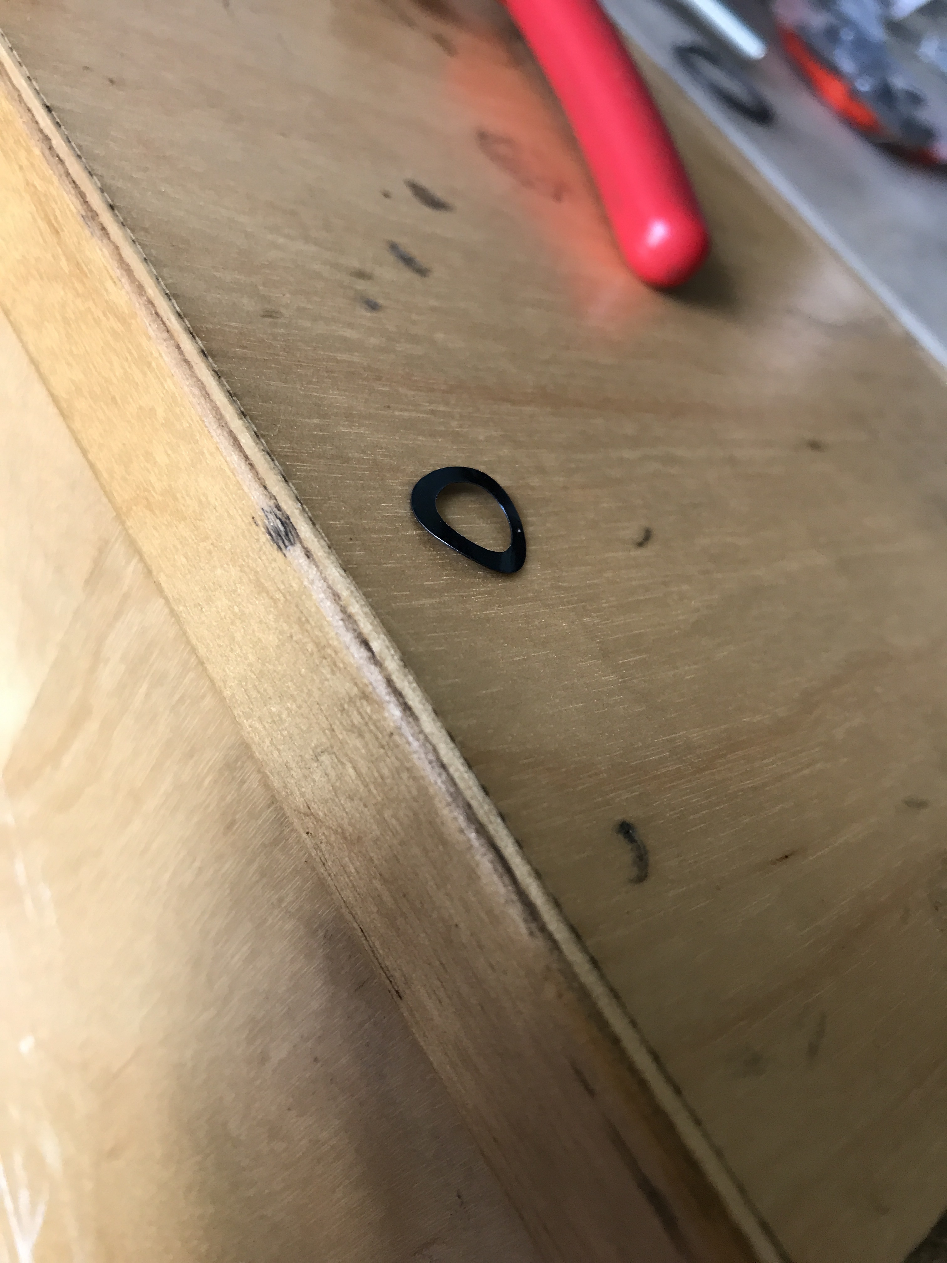

    Wie herum gehört diese federscheiben?
    Bild 1
    Oder bild 2

    Wie herum dürfte keine Rolle spielen

    Das ist doch die Schulterscheibe oder ? ist er jetzt beim Lenker
    Darfst dich auch ein wenig selbst Informieren

    Für den Schaltarm wäre das die Wellscheibe. Ich möchte nur wissen, obs da eine richtige richtung gibts wie ich die scheibe auf lege?

    Das ist eine Schaltgabel die Scheibe kannst du herumdrehen wie du magst

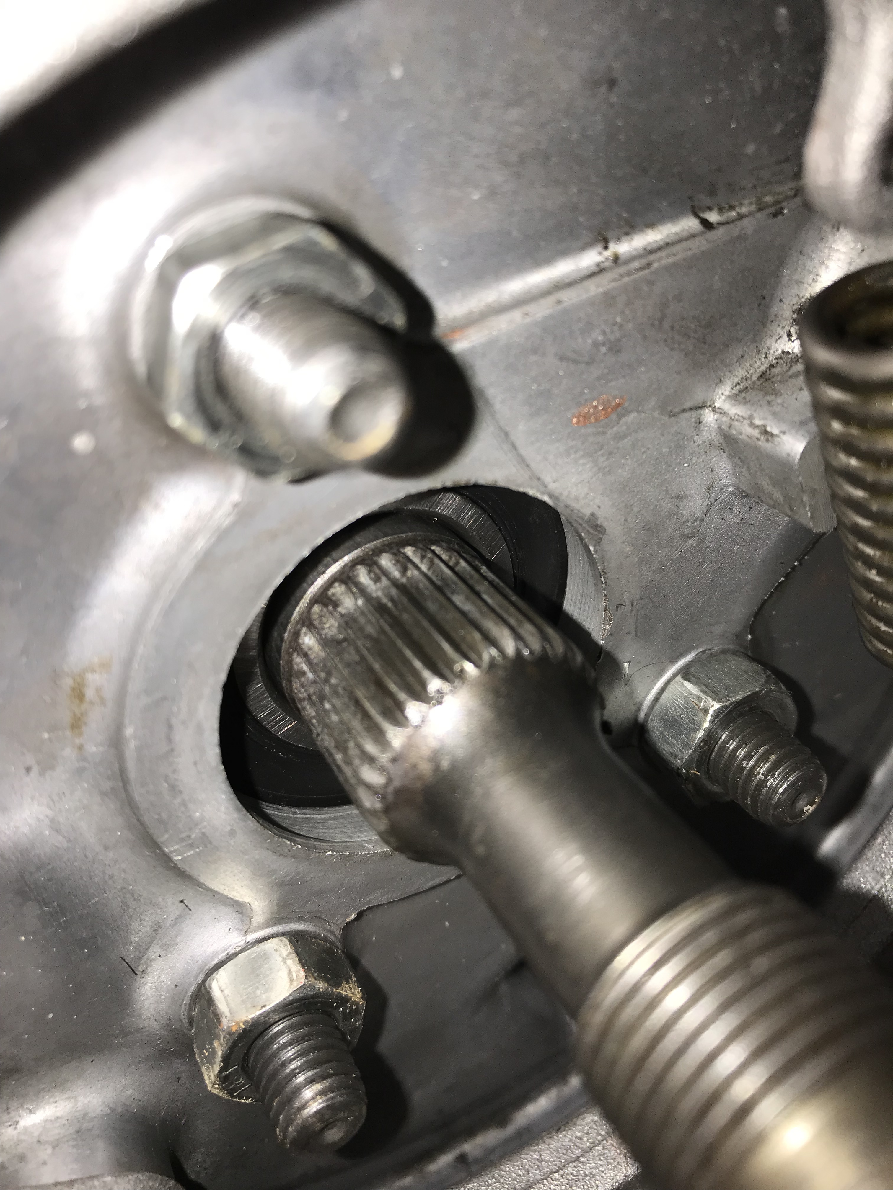

    Kann das mal vorkommen, dass beim Einbau des Getriebes ohne den Zahnrädern das Getriebe einfach so mit einwenig kraft in das Lager „rutscht“? Bzw. ich kanns auch ganz leicht wieder rausdrücken???
    Was sagt ihr zum Bild? (Wäre das von der weite her korrekt(also wie weit dad Getriebe reingehört)??

    Ja das kann vorkommen.Wie weit das reinrutscht ergibt sich vom Bund der Getriebewelle, die liegt am Lager an wenn Du die Radmutter anziehst, also kannst Du da nix falsch machen.....
