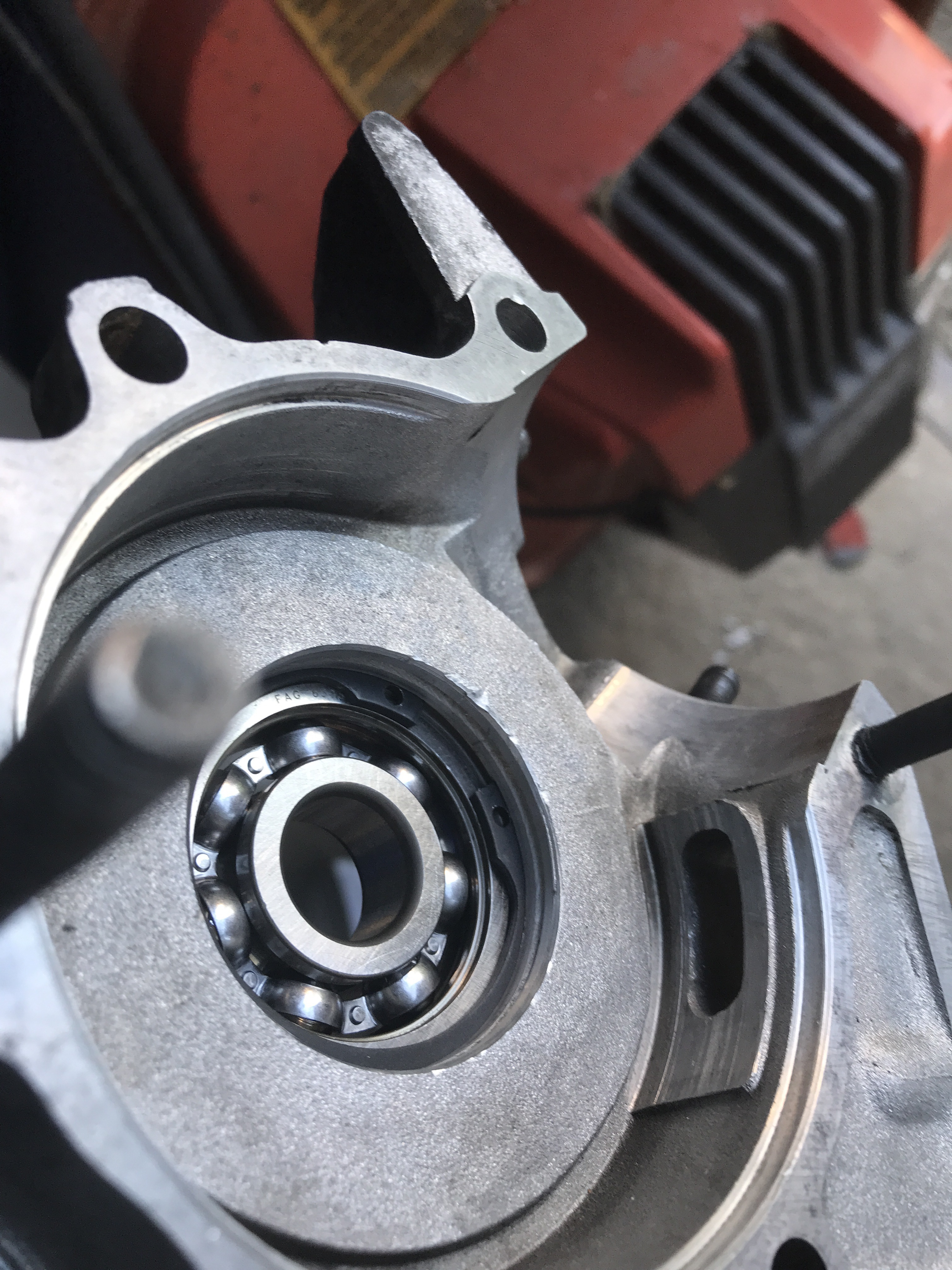

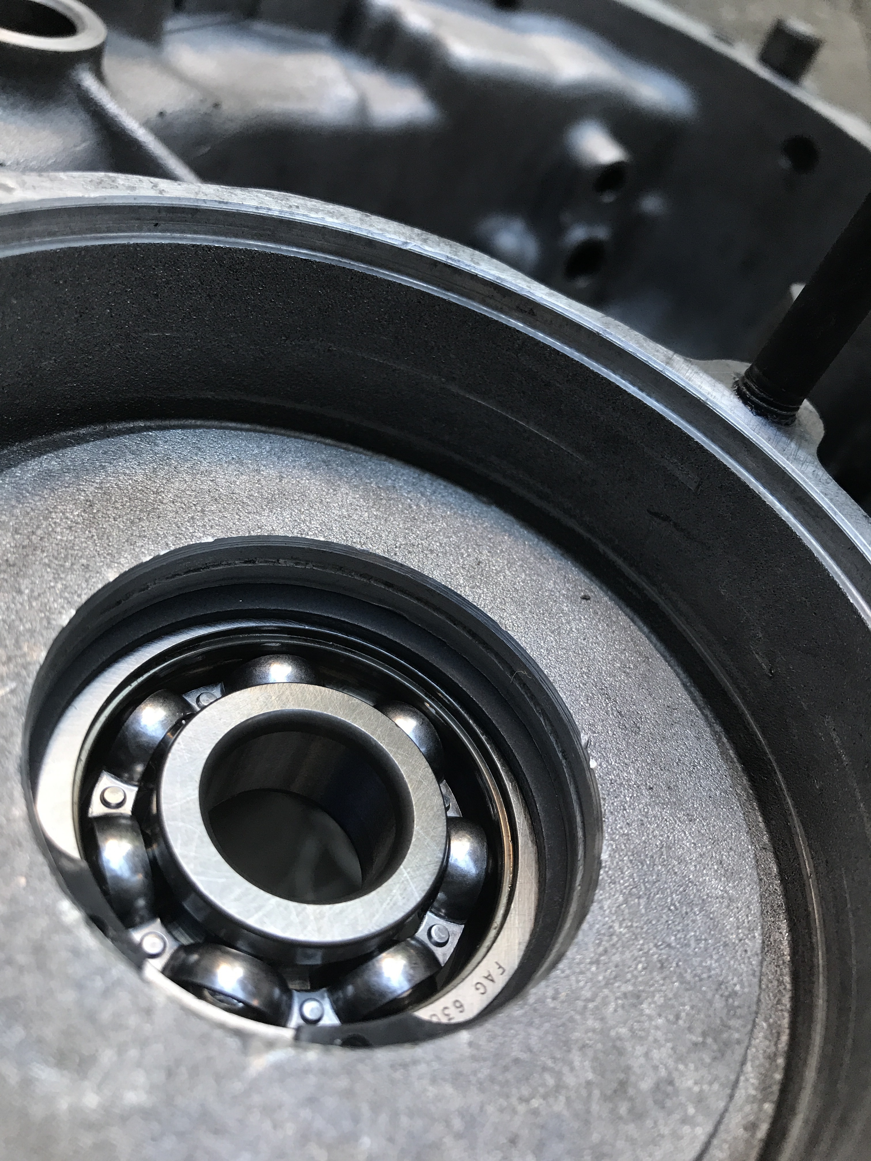

  • Ja das kann vorkommen.Wie weit das reinrutscht ergibt sich vom Bund der Getriebewelle, die liegt am Lager an wenn Du die Radmutter anziehst, also kannst Du da nix falsch machen.....
