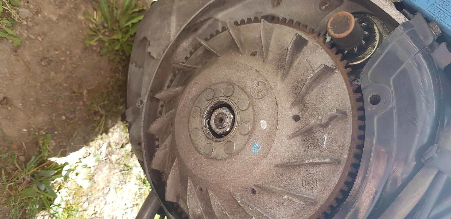

    kleines Update. Polradabzieher passt einfach nicht (der bekannte schwarze - vll ein Produktionsfehler?). Habe gewinde gesäubert, geölt und alles ohne Gewalt probiert und natürlich die Mutter vorher gelöst :D
    Nächste Woche geht es dann mit neuen Ersatzteilen weiter hinsichtlich Kompression messen und Zündung checken. Anbei ein Bild meines Polrads - ist OEM und wohl noch nie seit 1996 abgenommen worden.

    Update: Heute kam der Kompressionstester -> 3 Bar. Damit kann er wohl niemals anspringen. Getestet wurde natürlich auf "Vollgas", warmfahren natürlich schwer ;)
    Dann habe ich beim Einbau wohl nen Kolbenring zerstört oder das Zylinderkit war wirklich von Anfang an Murks.
  • schuggy
    95
    PK 50 XL2
    • April 17, 2020 at 18:18
    Update 2: Heute ist der DR 75 3Ü angekommen. Eingebaut und beim ersten Kick ging sie an und läuft super.
    Da war wohl der Olympia Eco Schrott, beim Ausbau waren Kolbenringe in Ordnung und alles richtig verbaut gewesen. Ebenso war mein erster Polradabzieher Schrott, der zweite ging. Kategorie wer billig kauft, kauft zwei mal.
