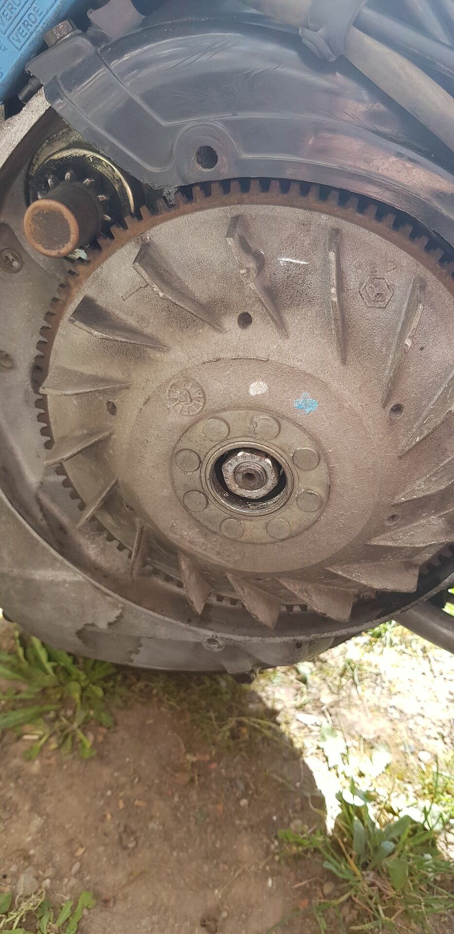

    kleines Update. Polradabzieher passt einfach nicht (der bekannte schwarze - vll ein Produktionsfehler?). Habe gewinde gesäubert, geölt und alles ohne Gewalt probiert und natürlich die Mutter vorher gelöst :D
    Nächste Woche geht es dann mit neuen Ersatzteilen weiter hinsichtlich Kompression messen und Zündung checken. Anbei ein Bild meines Polrads - ist OEM und wohl noch nie seit 1996 abgenommen worden.
