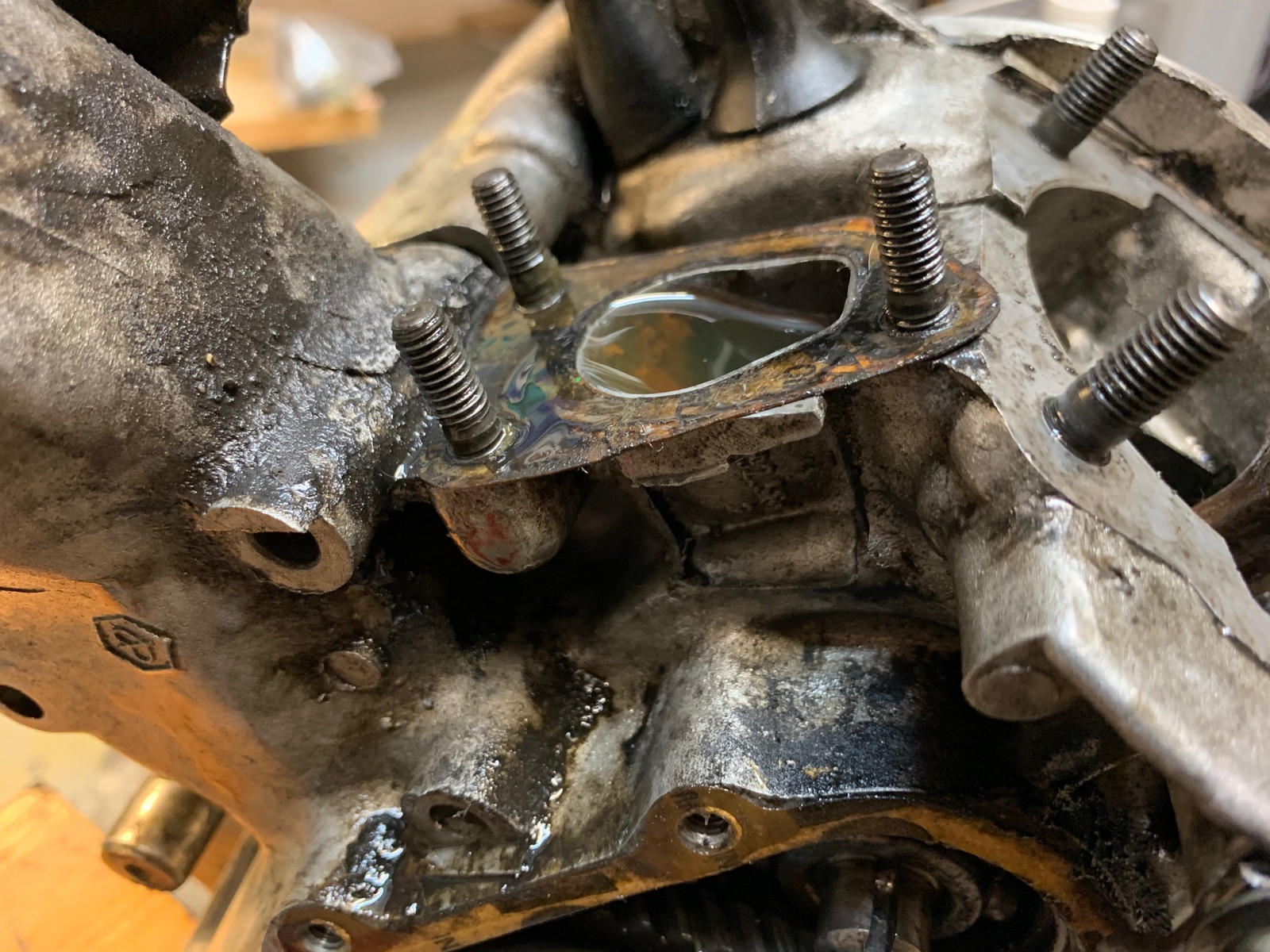

    Habe es mit 5W-30 nochmal durchlaufen lassen. Hat 13 Minuten gedauert bis das Öl aus der Öffnung geflossen ist.

    Hätte halt auch den Ölsabber an der Gehäuseentlüftung erklären können.
    Da mal lesen:
    Drehschieberreparatur mit 2K-Kleber (UHU Endfest 300)

    Du brauchst wenn den Ansaugstutzen für den 16.15er-16.16er Vergaser und nicht den für den 24 mm Vergaser.
    Sorry: Der Öltest ist zwar hie rin dem Fall eine schöne Show, kommt aber imho nur in Frage bei fraglichen Fällen.
    In deinem Fall ist das deutlich Sichtbare leider "nicht fraglich"; du hast neben einigen kleinen Riefen eine fette Riesenkerbe in der Vorverdichterfläche.
    Nun willst du krampfhaft irgendwo einen Sachverhalt herbeikonstruieren, aufgrunddessen du den Motor wieder zusammenbaust (und dich nachher hoffentlich nicht wunderst, warum die Kiste weder Drehzahl aufbaut, keinen stabil einstellbaren Leerlauf hat und dabei viel zuviel Sprit aus dem Luftfilter spuckt (Sprayback/Blowback).
    Bedenke bitte, daß im Betrieb da kein kaltes pures und somit zähfließendes Öl zirkuliert, sondern extrem dünnflüssiges Benzin mit lediglich 5% Öl - das ist inbetriebwarmem Zustand nochmal dünnflüssiger bzw. teils verdunstet- es steht auch noch unter Vorkompression (also Druck!) und wird darum aus dem Drehschieberspalt in Richtung Vergaser rausgepresst.
    Von dem statischen Test halte ich persönlich aus erquickender Erfahrung hier gar nichts - das herumdeuten an irgendeiner Sekundenzahl ist angesichts des Schadens eine "Milchmädchenrechnung".
    Ich schnappe mir üblicherweise solche Gehäuse, modelliere die demolierte Vorverdichterfläche strömungsgünstig um und schraube einen Membran-ASS drauf.
    Klappe zu, aus die Maus, da bleibt kein Zweifel.
    Und die Motorcharakteristik ist selbst bei einem 50 ccm Originalzylinder merklich etwas besser (Anzug von unten, Durchzug!), besonders mit der Membrankurbelwelle.

    Als mein Drehschieber völlig hin war habe ich auch den Einlass "modelliert" und bin auf Membran gegangen, habe aber die alte Kurbelwelle drin gelassen. Loift auch mit der alten, wenn man nicht highend Tuning machen will.
    Und ich bin sehr zufrieden mit der Membranklatschen-).

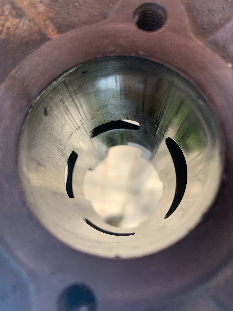

    Volker hat auf deine Frage nach dem Riss bisher nicht geantwortet. Gesehen habe ich auf dem von Volker erwähnten Foto auch keinen Riss, aber die über die Entlüftung ausgetretene Getriebeölmenge ist schon verdächtig und für mich auch wegen der Ablaufrichtung nicht durch einen Liegendtransport zu erklären.
    Ich würde vor einer Teilebestellung die Zerlegung komplettieren und das leere Gehäuse reinigen ubd sorgfältig absuchen.
    Hast du dir das von lelox verlinkte Thema zur Drehschieberreparatur durch Kleben angeschaut ? Der Drehschieber arbeitet mit einer intakten Kurbelwelle berührungslos, will sagen, ichhalte eine Instandsetzung auf diesem Weg durchaus für möglich.
    Und zum Schluß: Verschwende deine Zeit nicht mit Dichtigkeitsprüfungen unter Einsatz unterschiedlicher viskoser Flüssigkeiten. Das Ergebnis sagt wenig aus,,,

    Habe im Anhang mal den alten Zylinder angehängt..... glaube der hat es schon oder?

    Ich meinte das Bild mit dem Simmerring. Unterhalb desselben sieht es nach einem Riss aus. Das kann natürlich auch täuschen.

    Volker PKXL2 Habe eben nochmal nachgeschaut, ist Gott sei Dank kein Riss im Gehäuse :)

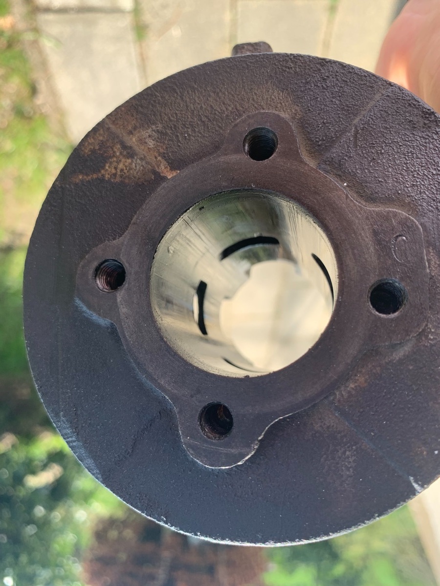

    Ich habe in meinem letzten Post vergessen ein Bild von meinem 50er Zylinder anzuhängen. Das hol ich hier nach. Könnt ihr mir sagen ob der noch in Ordnung ist?

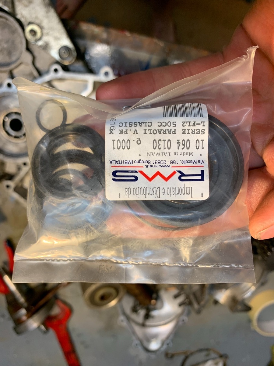

    Einen Satz RMS Simmerringe habe ich noch in meinem Ersatzteil Sortiment gefunden. Bild im Anhang. Sind die okay oder empfiehlt es sich da aufzurüsten?

    Der Zylinder hat IMHO leider nur noch dekorativen Charakter. Kurz mit Bremsenreiniger absprühen und in de Vitrine stellen. Ausdrehen und Honen lohnt sich finanziell nicht.
    Die RMS Kurbelwellendichtringe würde ich nicht nehmen...wie schon erwähnt sollten es bitte die braunen von BASF-CORTECO aus FKM sein. Der WDR aus NBR für die Bremsankerplatte macht mir keine Sorgen, der hat nur Kontakt mit Getriebeöl.

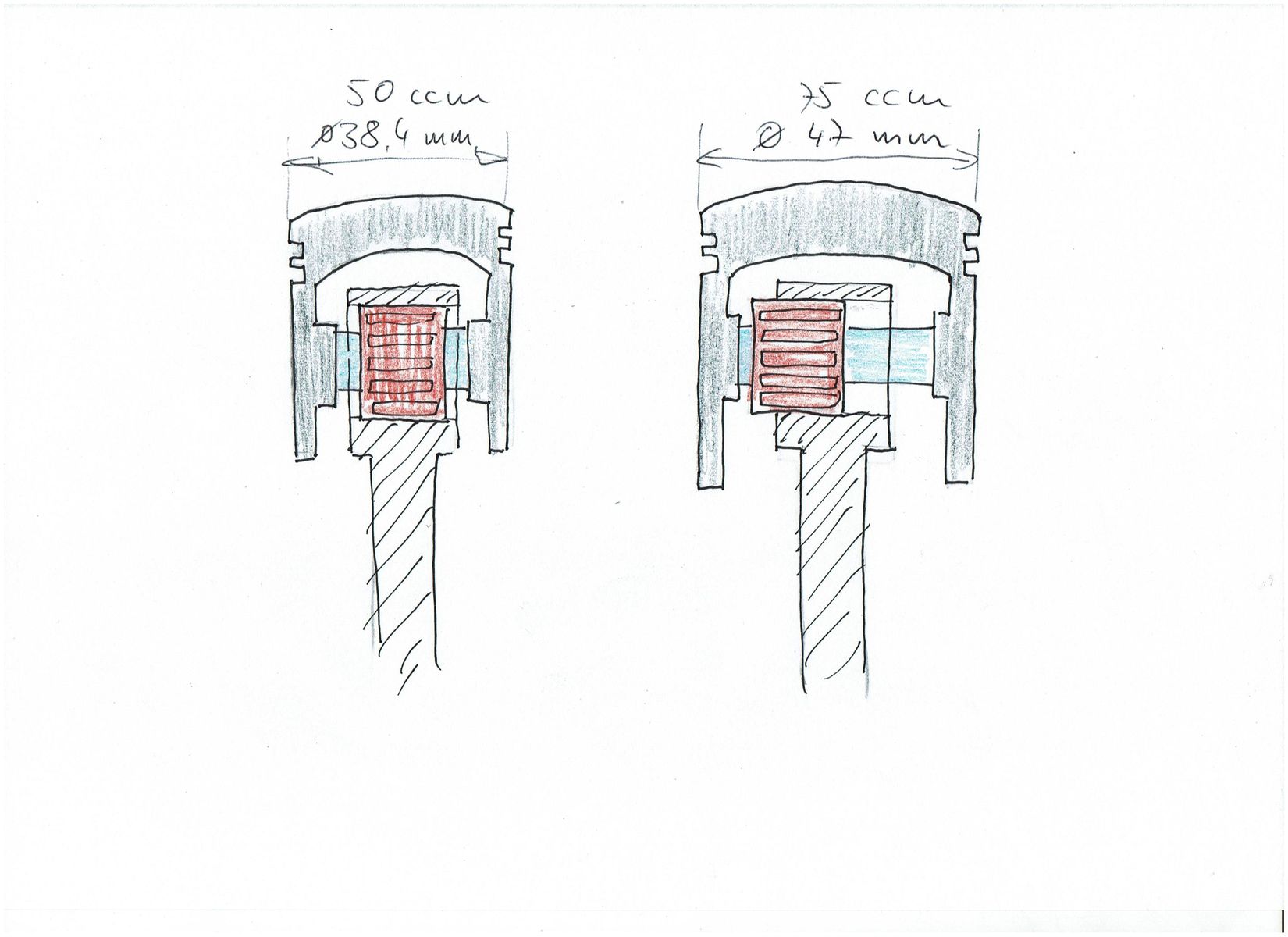

    Ein Kolbenbolzennadellager ist bei neuen Kurbelwellen zwar dabei, aber wenn du den 75 ccm Zylinder nimmst, ist das beigelegte Lager (12x17x13) für den kleinen 50 ccm Kolben gedacht und zu schmal.
    Hier nimmst du ein Malossi MHR 12x17x16 mm Nadellager.
    Diese Lager wandern nämlich seitlich hin und her, und das 13 mm schmale Lager trägt dann im Extremfall im 75er Kolben nur noch zur Hälfte. Dann kann es zu seitlichem Kolbenkippen kommen....der Kolbenbolzen mag es ebenfalls nicht.
    Ich prüfe bei der Montage von großvolumigeren Zylindern immer diesen Sachverhalt (Skizze dient nur zur Verdeutlichung):
