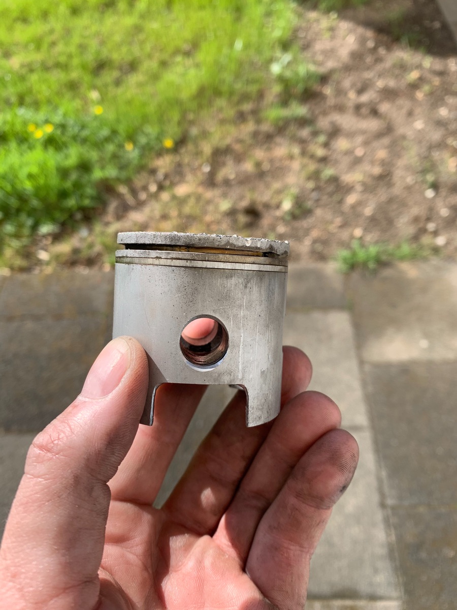

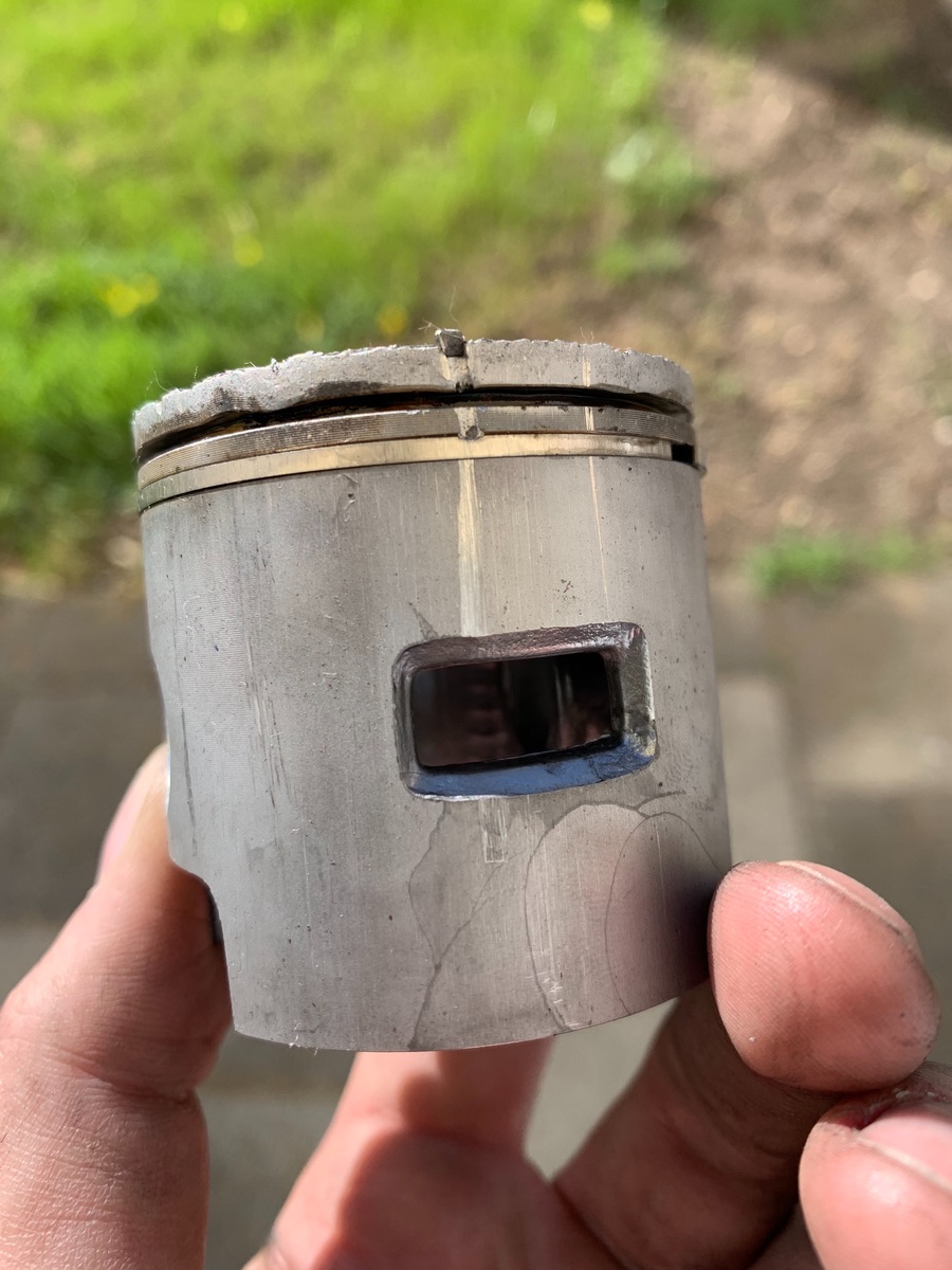

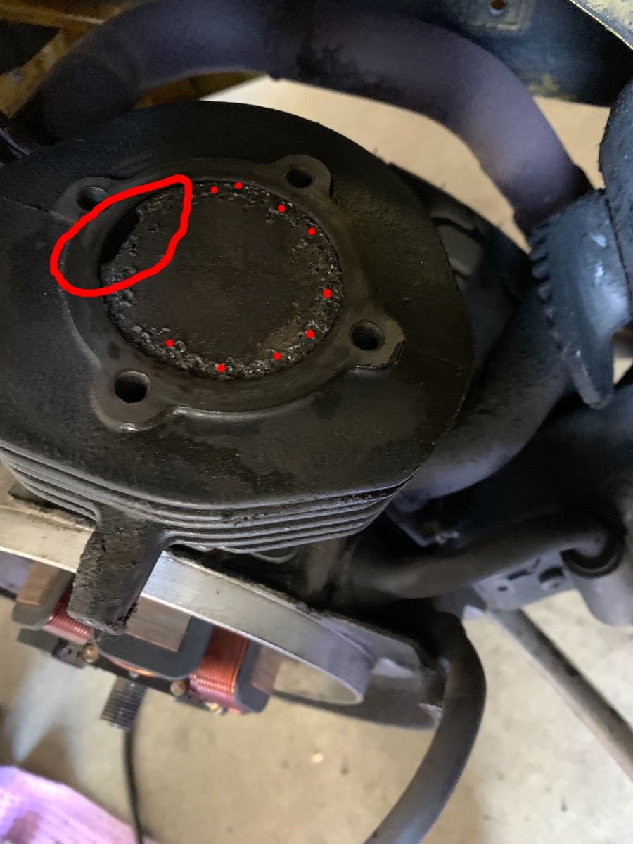

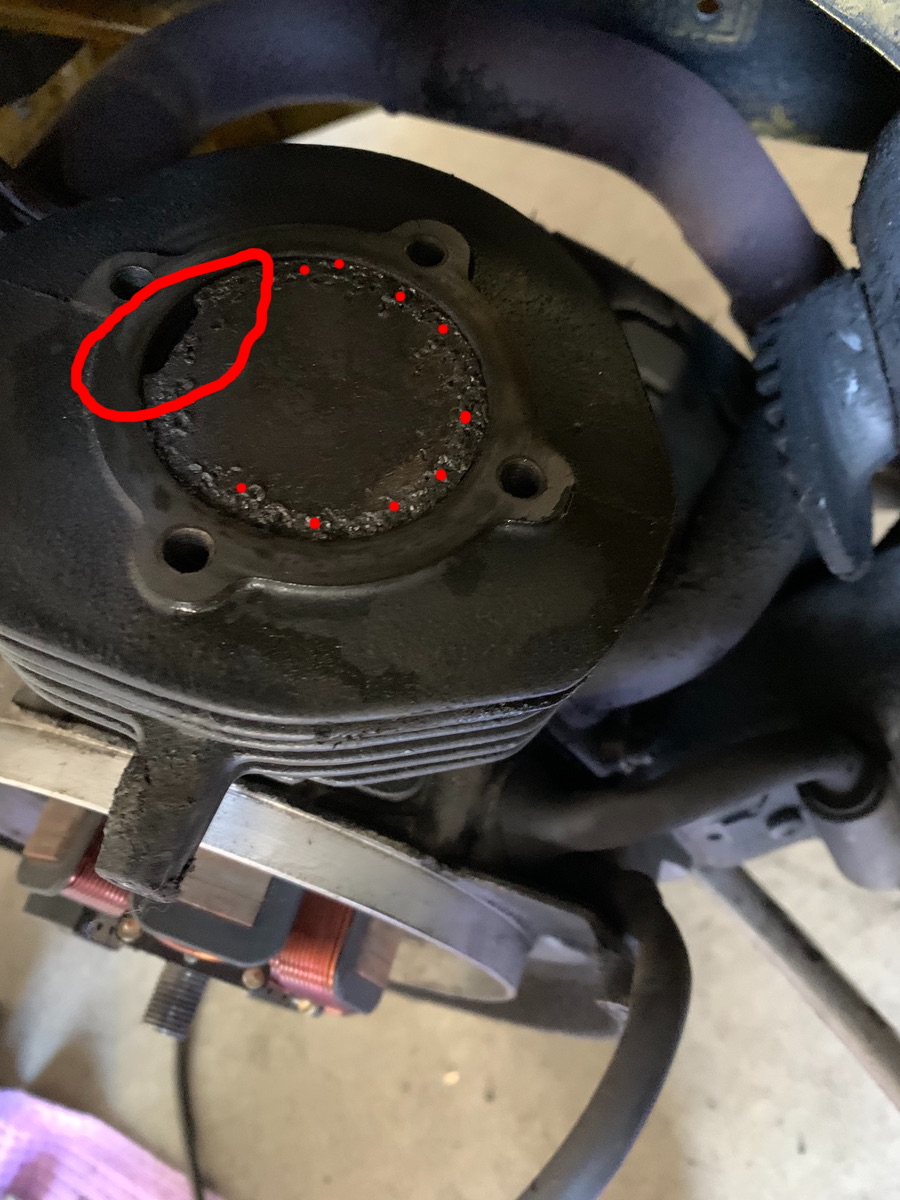

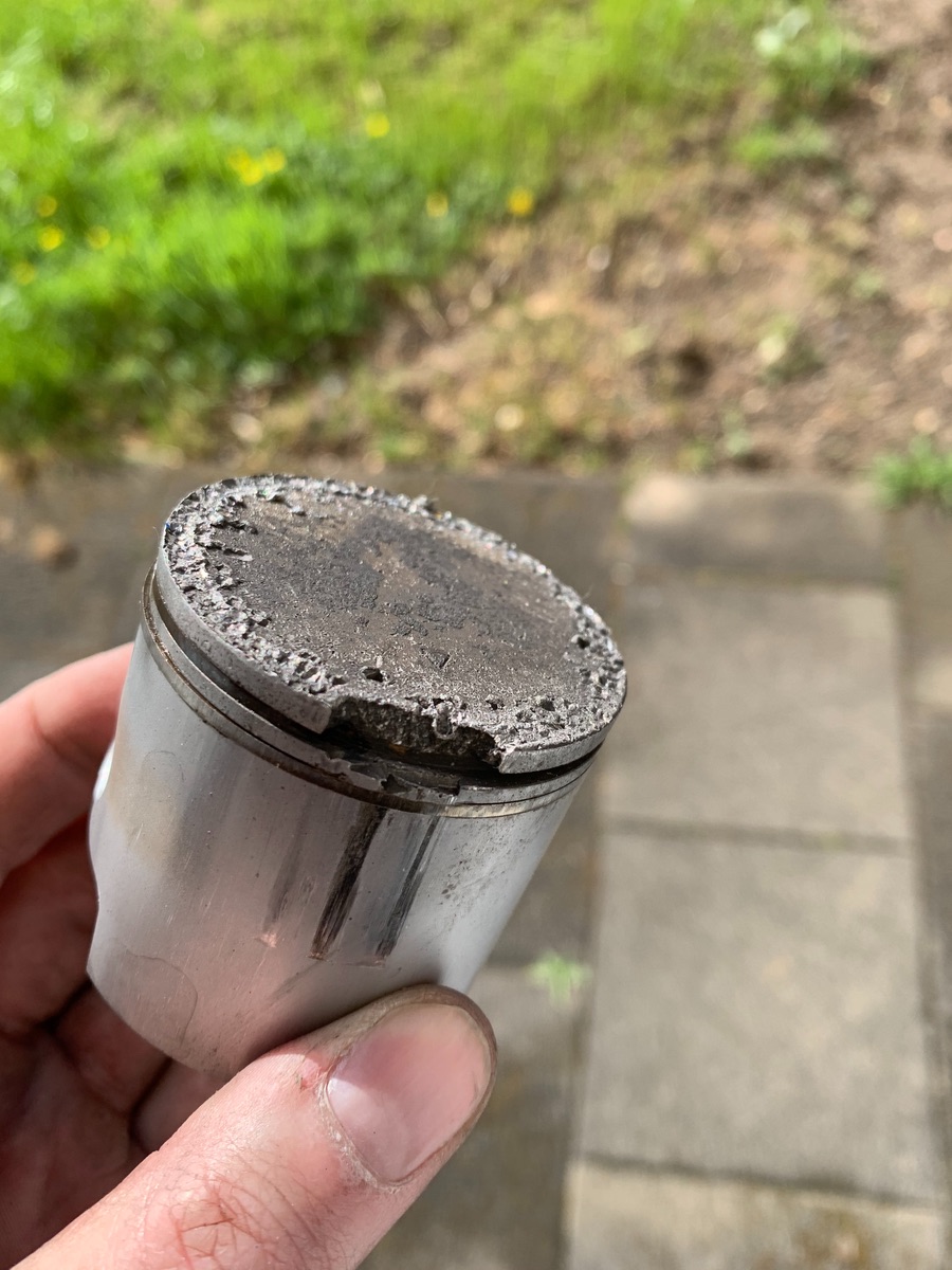

    entweder die Fotos sind so furchtbar oder der Kolben ist hin. Da sind doch Einschläge und Ausbrüche zu sehen und höchstens noch ein Kolbenring da.
    Kapitaler Motorschaden - mit Glück ist der Drehschieber noch gut, Auseinander muss der Motor auf jeden Fall.
    Pfusch am Bau.

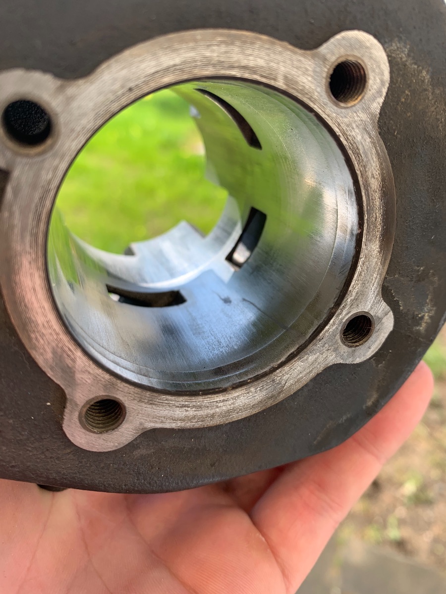

    war eben noch mal an der Vespa. Also die Innenwand des Zylinders ist absolut glatt. Da ist keine einzige Unebenheit. Das einzige ist, dass der Kolben so viele kleine Löcher hat. Diese sind ebenfalls auch an der Zylinderkopfabdeckung.
    Was heißt das jetzt? So ein Profischrauber bin ich leider nicht. Ich hab auch nie reingeguckt wie der Kolben aussah bevor ich die Probleme hatte.

    Wo siehst du denn da den Kolbenring? Ich hatte den Kolben doch gar nicht rausgeholt. Fehlt da was?
    Kann das ganze an einem defekten Vergaser und evtl einer falschen Zündkerze liegen? Beim Vergaser lässt sich eine Schraube der Schwimmerkammerabdeckung nicht mehr anziehen. Die dreht ins leere. Derzeit fahre ich mit einer NGK B6HS.
    Wäre für ein paar Tipps dankbar klatschen-)

    Das Ding ist einfach nur noch Schrott!
    Du hast entweder einen Fremskörper oder ein Bauteil im Brennraum gehabt. Du hast auf dem kompleten Kolbendach einschläge sowie einen Abplazter am Kolben selbst. Den siehs du oben in Richtung auslass/auspuff.
    Da hilft leider nur eine Demontage des Zylinders um das Schadensbild zu begutachten. Im besten Fall ein neuer Kolben, im Schlechtesten ein Membranansaugstutzen und ein neues zylinderkit.

    Hast du den Zylinder denn komplett abgehabt um zu beurteilen das der Innen glatt ist?
    Zylinder runter und begutachten und Fotos machen

    So wie das Kolbendach aussieht, hat der einiges mitgemacht. Der Fremdkörper, der da durchgegangen ist, ist mind. ein Kolbenring, der Dir den Kolben zerstört hat. Mit ganz viel Glück eben nur den Kolben.
    Ich behaupte, so wie der Keil aussieht, dass das Lüfterrad nie richtig in der Nut saß, sondern nur recht fest aufgeschraubt wurde. alternativ saß das Lüfterrad in der Nut und war nicht richtig festgeschraubt. Auf jeden Fall hat der Keil deutliche Schadspüren.
    Der Kolben ist definitiv was für's Regal - als abschreckendes Beispiel.
    Wenn der Zylinder runter ist, und der muss definitiv runter, wirst Du sehen, dass mind. ein Kolbenring fehlt.
    Die Frage ist nun, wo der kleine Scheißer ist. Mit Glück ist der durch den Auslass in den Auspuff. Würde man aber auch an den Auslasskanten sehen.
    Falls der Ring sich den Weg durchs Kurbelgehäuse gesucht hat, dürfte da ein wenig mehr Schaden sein.
    Vorgehensweise: Motor ausbauen und auf die Werkbank legen. Zylinder runter und begutachten.
    Dann wird's weitergehen: Motor auseinander und Schadensaufnahme.
    Durch die mehreren Probleme kann z.B. auch die Kurbelwelle Schaden genommen haben, die Drehschieberdichtfläche kann Murks sein, ...
    Keine Sorge, dass ist Uralttechnik und das Meiste kann man reparieren oder ersetzen. Keine Angst vor Herausforderungen, mit etwas Hilfe läuft das schon. Ich hab das auch schon mal gemacht.

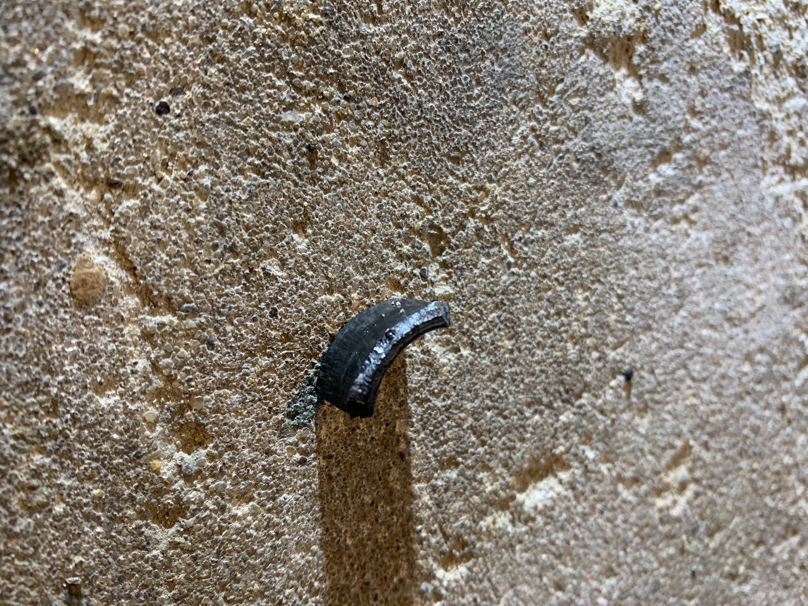

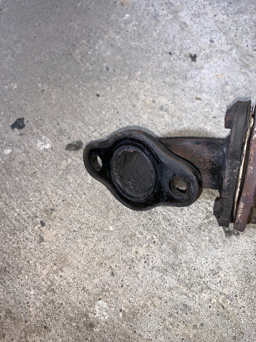

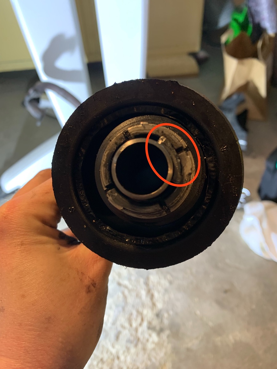

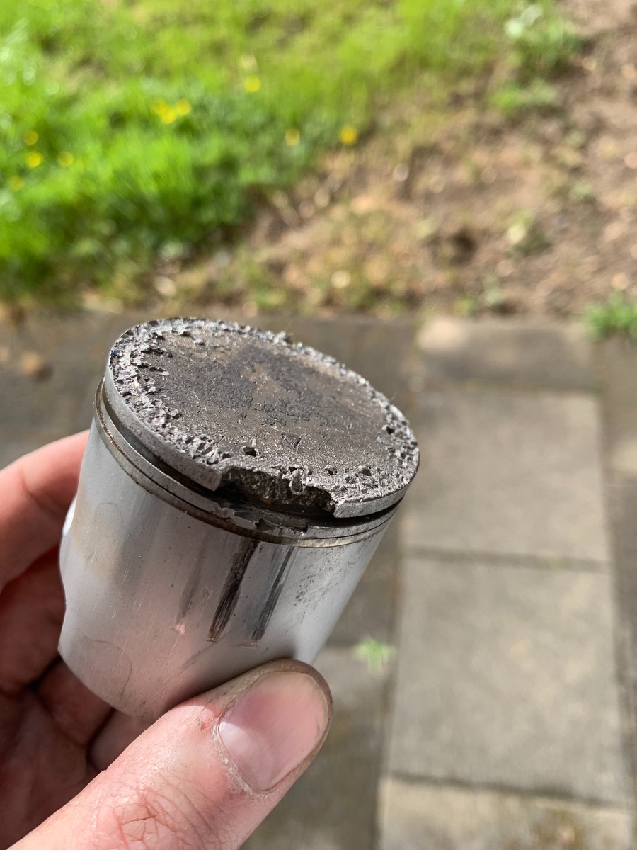

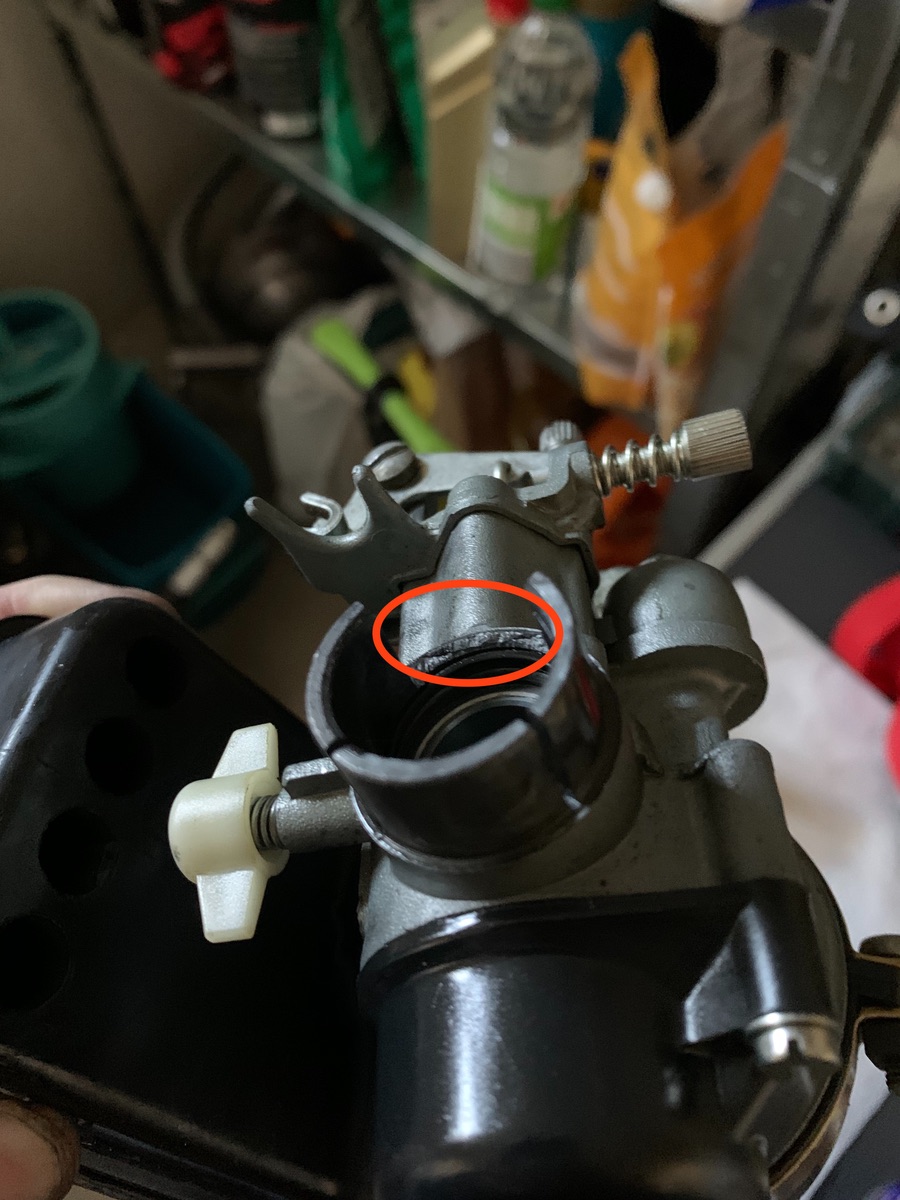

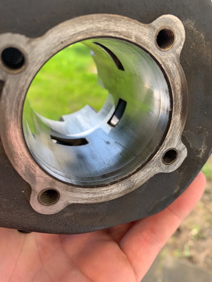

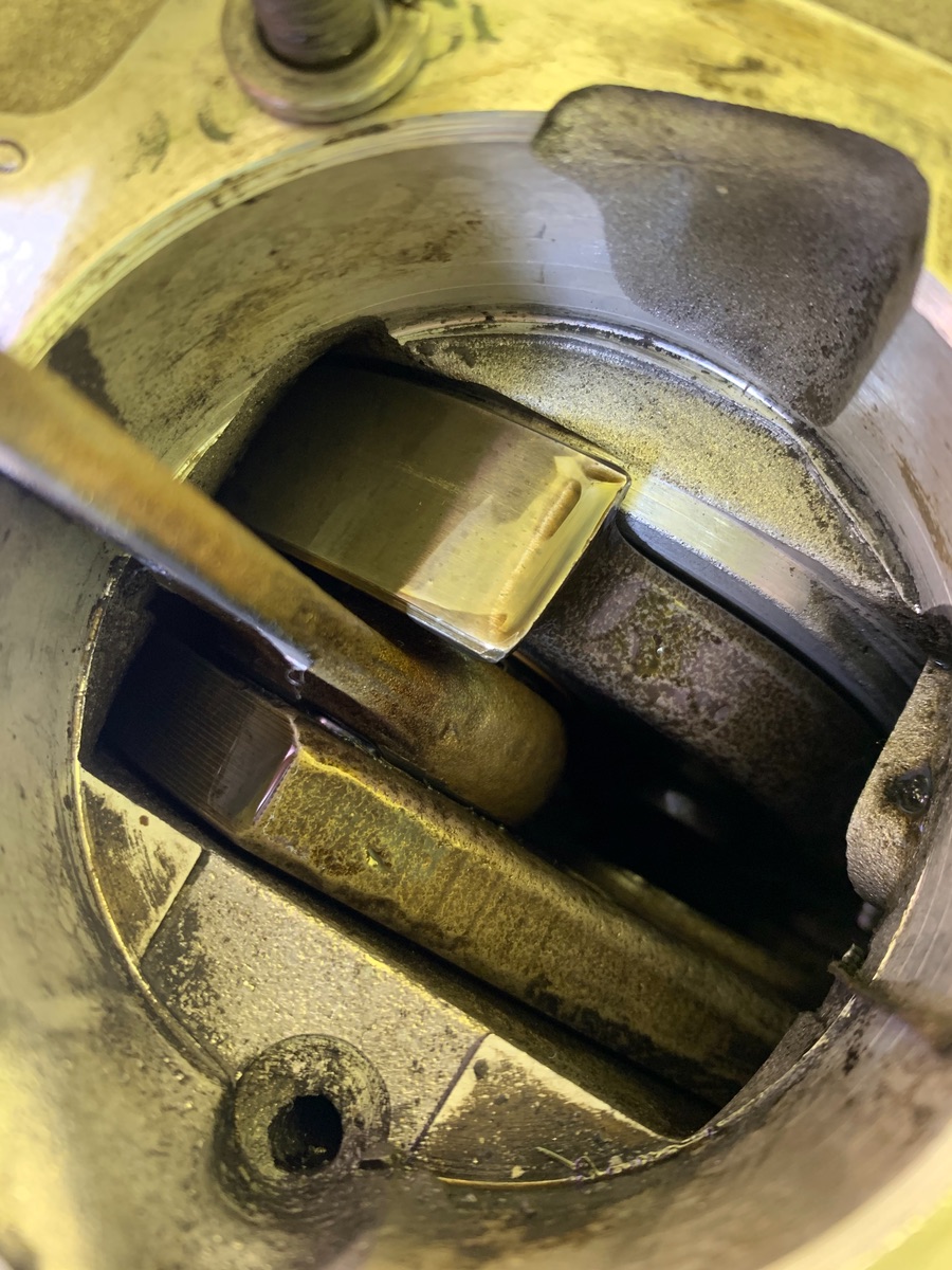

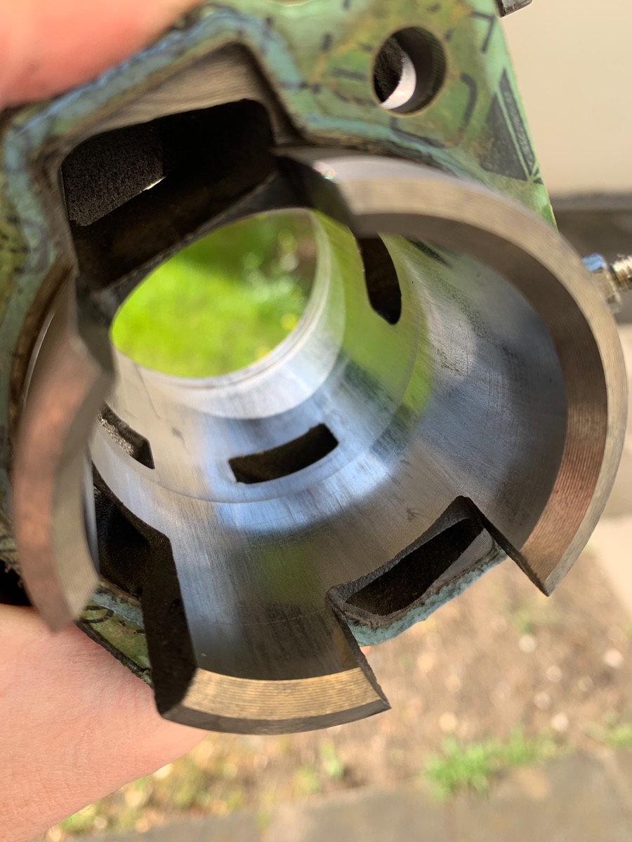

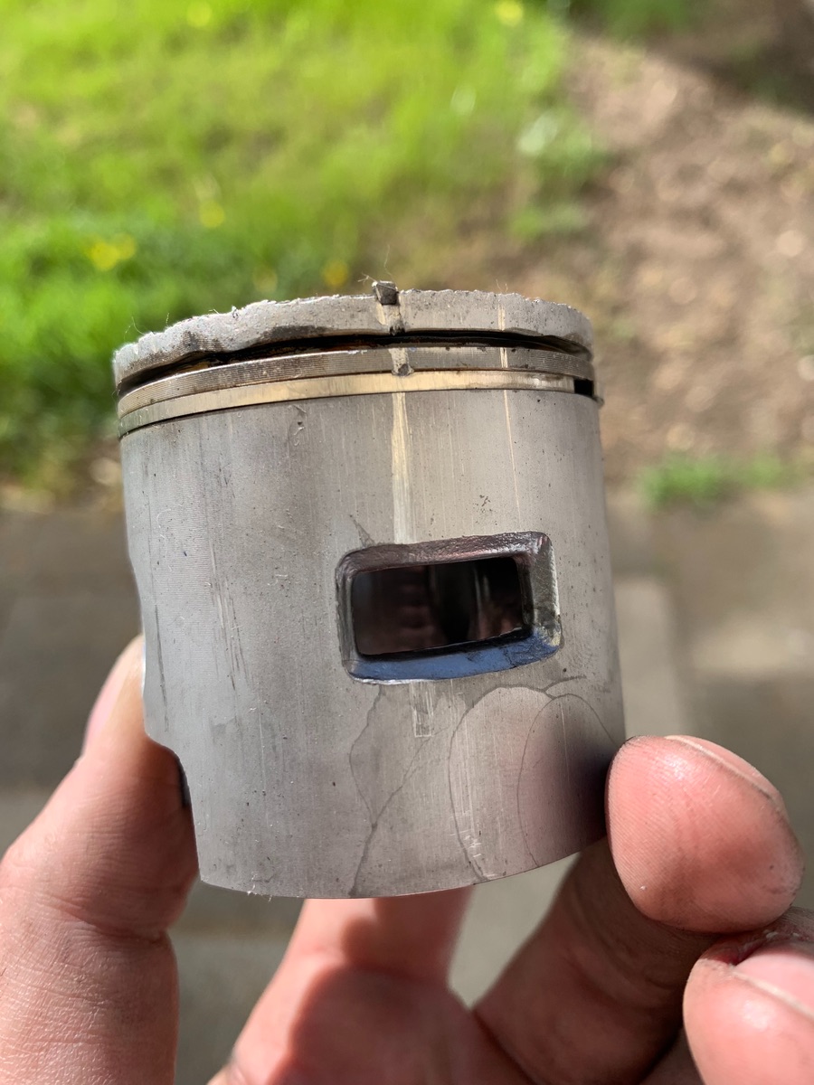

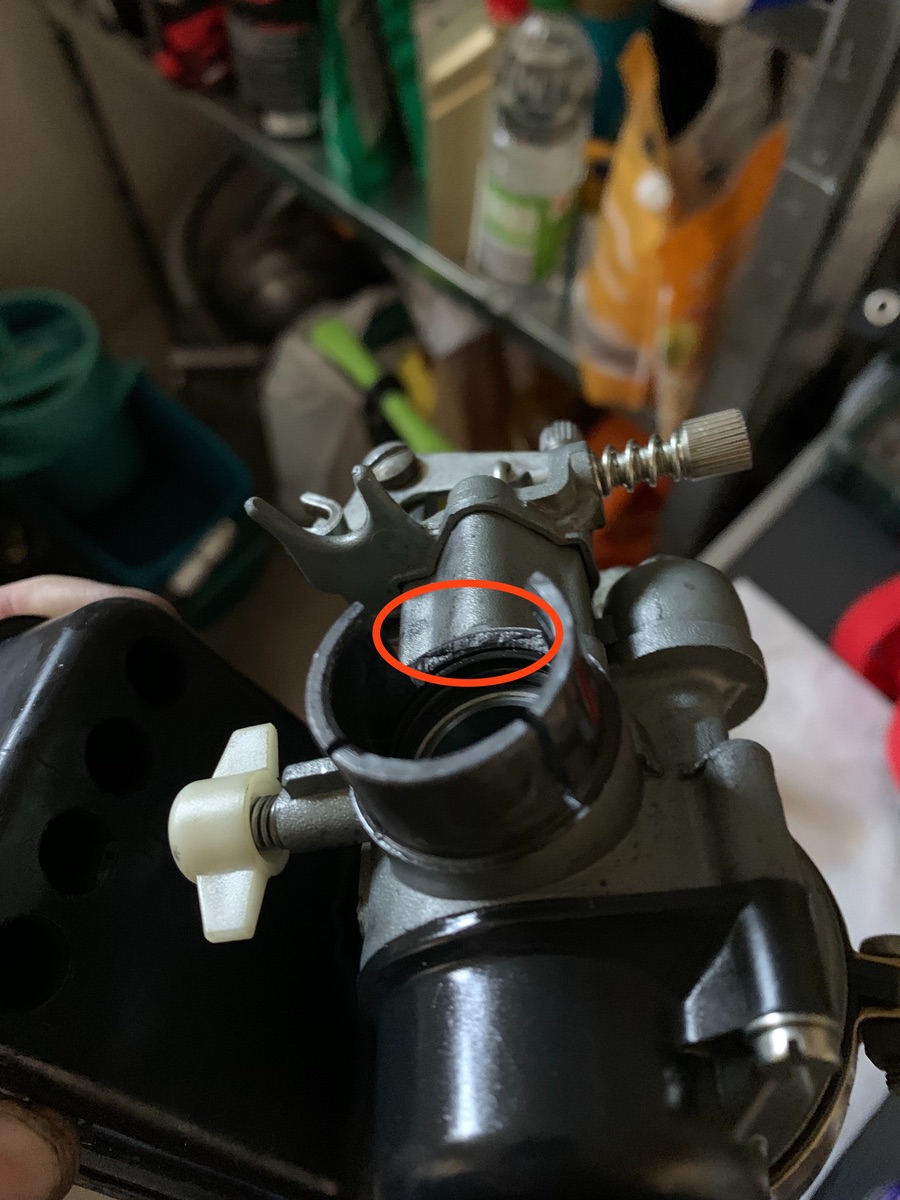

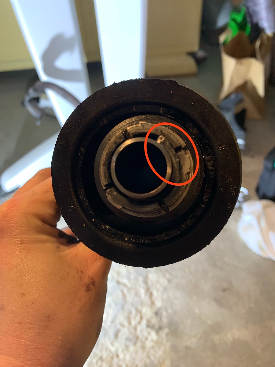

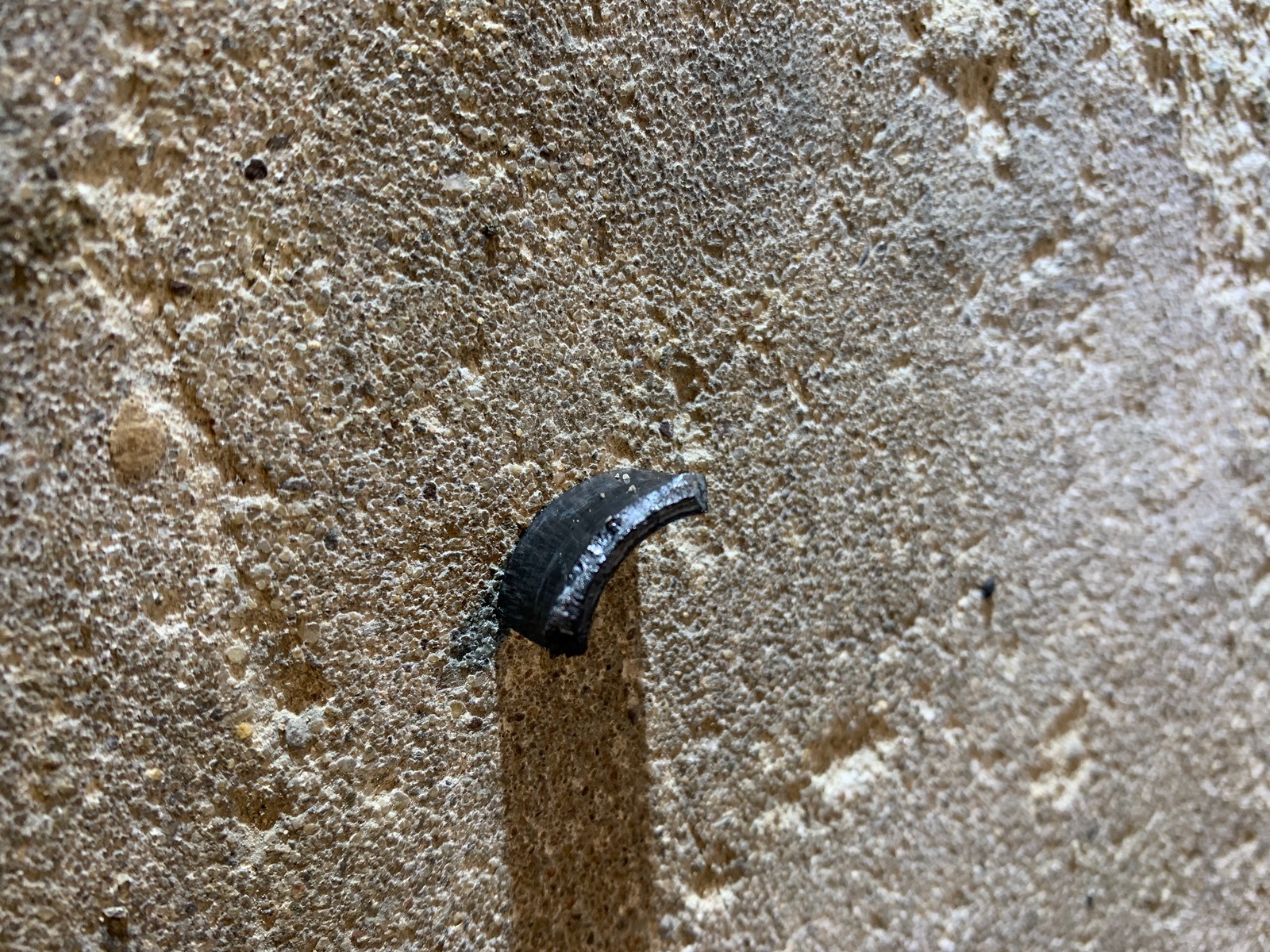

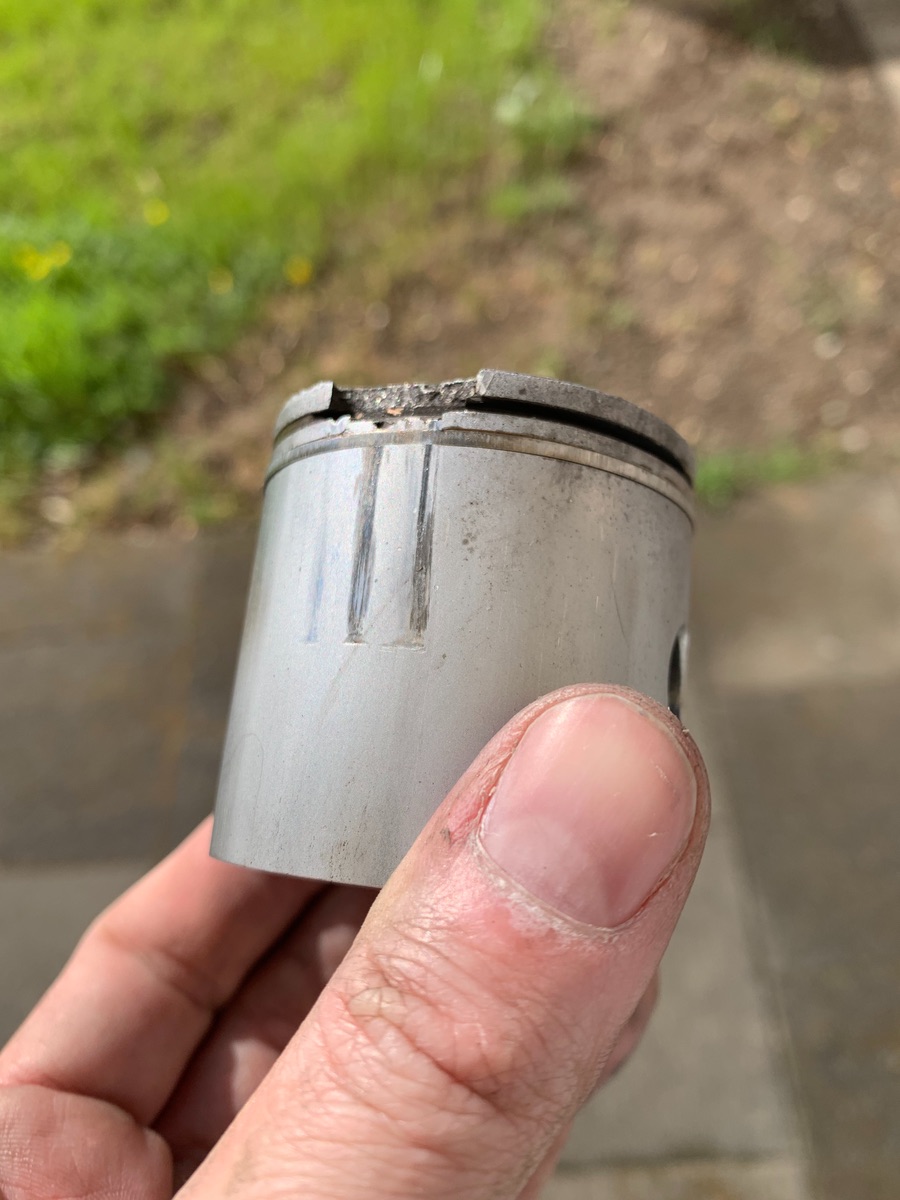

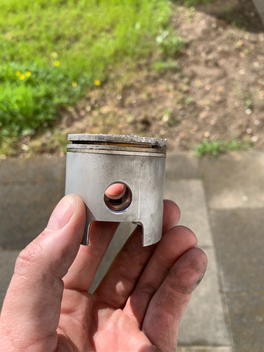

    so, habe heute die Vespa komplett zerlegt. Zylinder ab, Kolben raus, Auspuff ab und Ansaugstutzen ab. Und ich glaube ich habe den Übeltäter gefunden.
    Aber hier erstmal die Bilder:
    Krümmer:
    Zylinder:
    Kolben:
    Pleuel:
    Und hier der Übeltäter: Am Vergaser ist ein Metallstück abgebrochen. Das steckte halb noch im Ansaugstutzen und ich denke die andere Hälfte hat mir den Kolben zertrümmert:
    Der Kolbenbolzen saß auch dermaßen fest, dass ich ihn mit einem Hammer ganz vorsichtig raus holen musste.
    Der Zylinder ist von innen absolut glatt. Keine Spuren oder Einschläge.
    Wie seht ihr die Schadensaufnahme?
    Neuen Kolben und Vergaser brauche ich ja auf jeden Fall oder?
    Eine Frage noch: Wie finde ich raus, wie viel ccm der Zylinder hat? Drauf steht es nicht. Der Vorbesitzer meinte er hätte auf 60 ccm umgerüstet.
    Den ganzen Motorblock kann ich doch am besten mit Bremsenreiniger reinigen oder? Das Pleuel ist sehr ölig. Lässe ich das einfach so?
    Bin für jeden Tip und jede Hilfe sehr dankbar.

    Das kann passieren, wenn die Vergaserschelle zu sehr angeknallt wird.
    Pleuel ölig soll so sein beim Zweitakter.
    Kolbenbolzen mit Hammer bearbeiten beleidigt das Pleuellager, das macht man z. B. mit einer Nuss und einer kleinen Schraubzwinge.

    Da könntest du Glück gehabt haben.
    Leider sieht man auf dienen Fotos nicht den ganzen Drehschieber. Wenn der heil ist dann findest du den Zylinder über den Durchmesser raus. Vermutlich 47mm, also 75ccm. Der Hersteller ist entwerder am Zylinderfuß oder auf dem Zylinderkopf.
    Dann neuer Kolben, neuer Vergaser und wieder zusammebauen mit neuen Kolbenbolzenclips falls zu sehr verbogen.
    Reinigen würde ich mir sparen. Sieht schnell wieder so aus wie sie eben aussehn, diese Motoren ;)

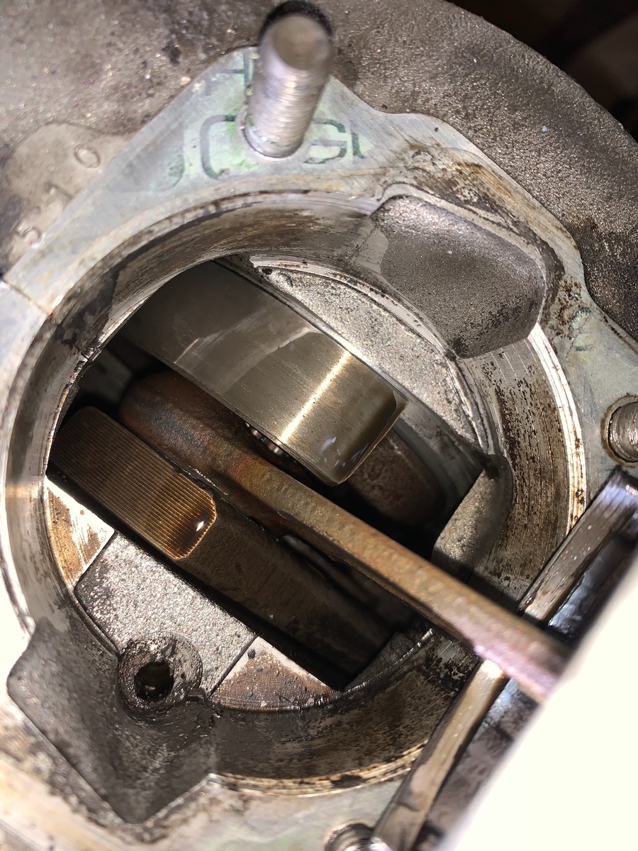

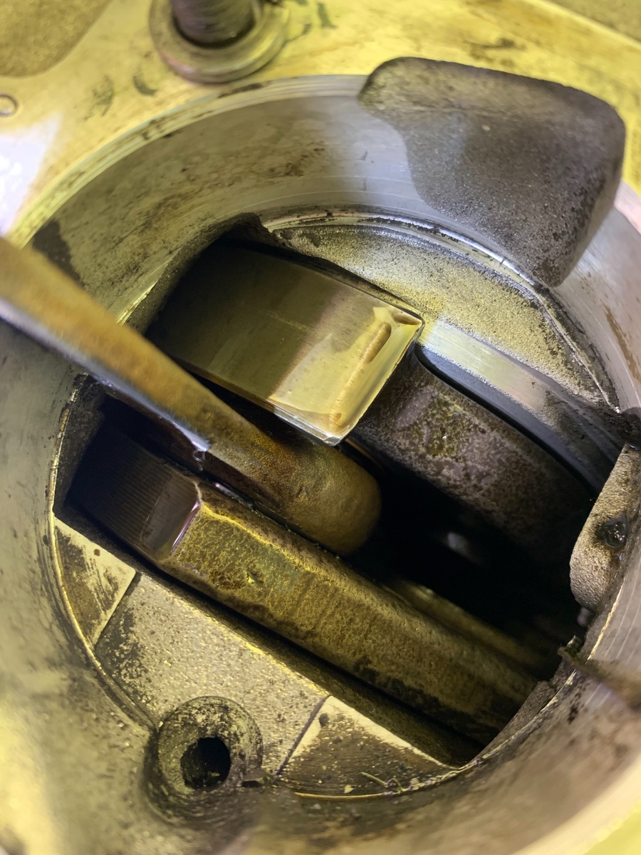

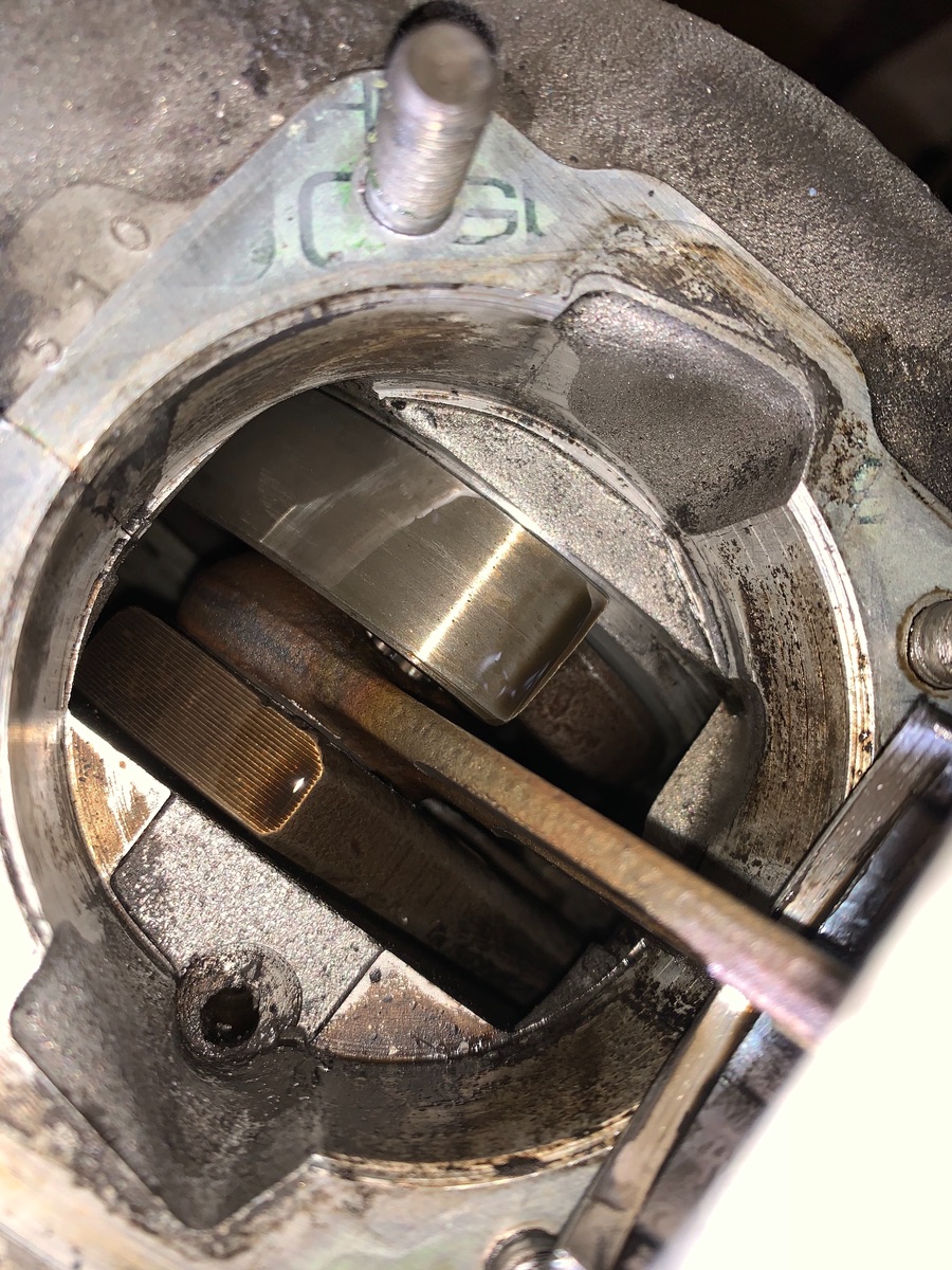

    Also der Drehschieber funktioniert aus meiner Sicht (Laie) gut. Ich hab an der Aufhängung des Lüfterrads gedreht und er läuft flüssig und ohne ruckeln. Er hat ein wenig Spiel zu den Seitendeckeln hin.
    Was für Fotos braucht ihr denn? Wie finde ich raus ob der Drehschieber funktionsfähig ist?

    Du kannst den Ansaugstutzen abschrauben dann die Kurbelwelle so drehen, dass die Öffnung von der Kurbelwellenwange verschlossen wird. Anschließend füllst du dort etwas Öl rein und wartest ob es nach einiger Zeit versickert. Wenn es nicht versickert ist der Drehschieber in Ordnung, falls doch dann ist er wohl hinüber. Wie lange das Öl da stehen bleiben muss können dir bestimmt die Profis sagen.
    4,169
    21,864
    3,522
    • May 2, 2020 at 11:28
    • #39
    Der Test ist nicht viel wert. Schau Dir die Lauffläche der Kurbelwelle an. Die erzählt Dir recht deutlich, wie Dein DS aussieht.
    Wenn Du ihn richtig begutachten willst, dann muss der Motor auf.

    Die von Menzinger angesprochene Steuerwange der Kurbelwelle sieht untadelig aus, soweit sie auf den sehr guten Fotos zu sehen ist.
    Zum Schaden: Für mich passt weder das gefundene Bruchstück zum abgebrochenen Teil am Vergaserflansch noch wüsste ich, wie der abgebrochene Teil der Vergaserklemmung ins Innere des Motor gekommen sein soll.
    Dafür vermisse ich den oberen Kolbenring...
