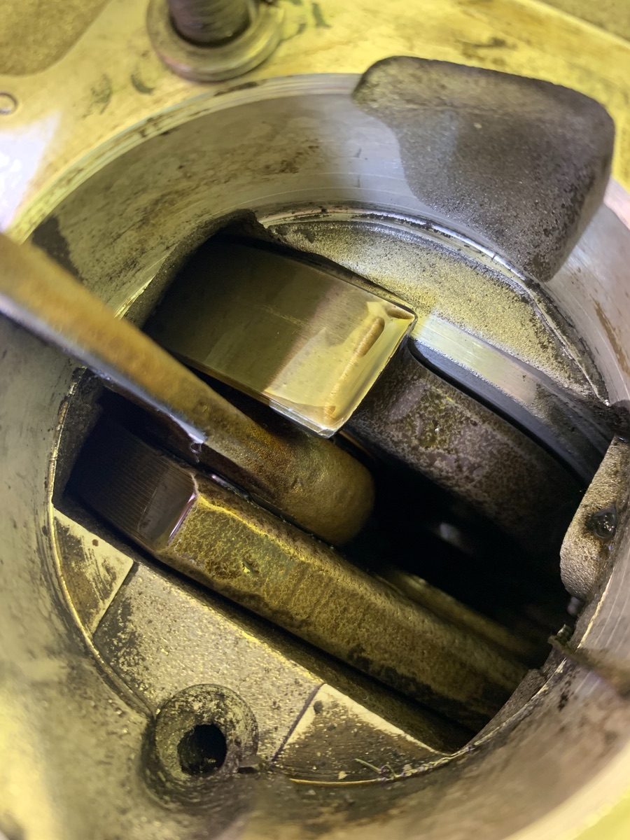

  • Hallo zusammen,
    so, habe heute die Vespa komplett zerlegt. Zylinder ab, Kolben raus, Auspuff ab und Ansaugstutzen ab. Und ich glaube ich habe den Übeltäter gefunden.
    Aber hier erstmal die Bilder:
    Krümmer:
    Zylinder:
    Kolben:
    Pleuel:
    Und hier der Übeltäter: Am Vergaser ist ein Metallstück abgebrochen. Das steckte halb noch im Ansaugstutzen und ich denke die andere Hälfte hat mir den Kolben zertrümmert:
    Der Kolbenbolzen saß auch dermaßen fest, dass ich ihn mit einem Hammer ganz vorsichtig raus holen musste.
    Der Zylinder ist von innen absolut glatt. Keine Spuren oder Einschläge.
    Wie seht ihr die Schadensaufnahme?
    Neuen Kolben und Vergaser brauche ich ja auf jeden Fall oder?
    Eine Frage noch: Wie finde ich raus, wie viel ccm der Zylinder hat? Drauf steht es nicht. Der Vorbesitzer meinte er hätte auf 60 ccm umgerüstet.
    Den ganzen Motorblock kann ich doch am besten mit Bremsenreiniger reinigen oder? Das Pleuel ist sehr ölig. Lässe ich das einfach so?
    Bin für jeden Tip und jede Hilfe sehr dankbar.
    Ich wünsche euch noch einen schönen Feiertag!!
  • Das kann passieren, wenn die Vergaserschelle zu sehr angeknallt wird.
    Pleuel ölig soll so sein beim Zweitakter.
    Kolbenbolzen mit Hammer bearbeiten beleidigt das Pleuellager, das macht man z. B. mit einer Nuss und einer kleinen Schraubzwinge.
  • Da könntest du Glück gehabt haben.
    Leider sieht man auf dienen Fotos nicht den ganzen Drehschieber. Wenn der heil ist dann findest du den Zylinder über den Durchmesser raus. Vermutlich 47mm, also 75ccm. Der Hersteller ist entwerder am Zylinderfuß oder auf dem Zylinderkopf.
    Dann neuer Kolben, neuer Vergaser und wieder zusammebauen mit neuen Kolbenbolzenclips falls zu sehr verbogen.
    Reinigen würde ich mir sparen. Sieht schnell wieder so aus wie sie eben aussehn, diese Motoren ;)

  • Hi Leute,
    danke für die Antworten.
    Also der Drehschieber funktioniert aus meiner Sicht (Laie) gut. Ich hab an der Aufhängung des Lüfterrads gedreht und er läuft flüssig und ohne ruckeln. Er hat ein wenig Spiel zu den Seitendeckeln hin.
    Was für Fotos braucht ihr denn? Wie finde ich raus ob der Drehschieber funktionsfähig ist?
    Wünsche euch allen ein schönes Wochenende!!
  • Du kannst den Ansaugstutzen abschrauben dann die Kurbelwelle so drehen, dass die Öffnung von der Kurbelwellenwange verschlossen wird. Anschließend füllst du dort etwas Öl rein und wartest ob es nach einiger Zeit versickert. Wenn es nicht versickert ist der Drehschieber in Ordnung, falls doch dann ist er wohl hinüber. Wie lange das Öl da stehen bleiben muss können dir bestimmt die Profis sagen.
  • Die von Menzinger angesprochene Steuerwange der Kurbelwelle sieht untadelig aus, soweit sie auf den sehr guten Fotos zu sehen ist.
    Zum Schaden: Für mich passt weder das gefundene Bruchstück zum abgebrochenen Teil am Vergaserflansch noch wüsste ich, wie der abgebrochene Teil der Vergaserklemmung ins Innere des Motor gekommen sein soll.
    Dafür vermisse ich den oberen Kolbenring...
