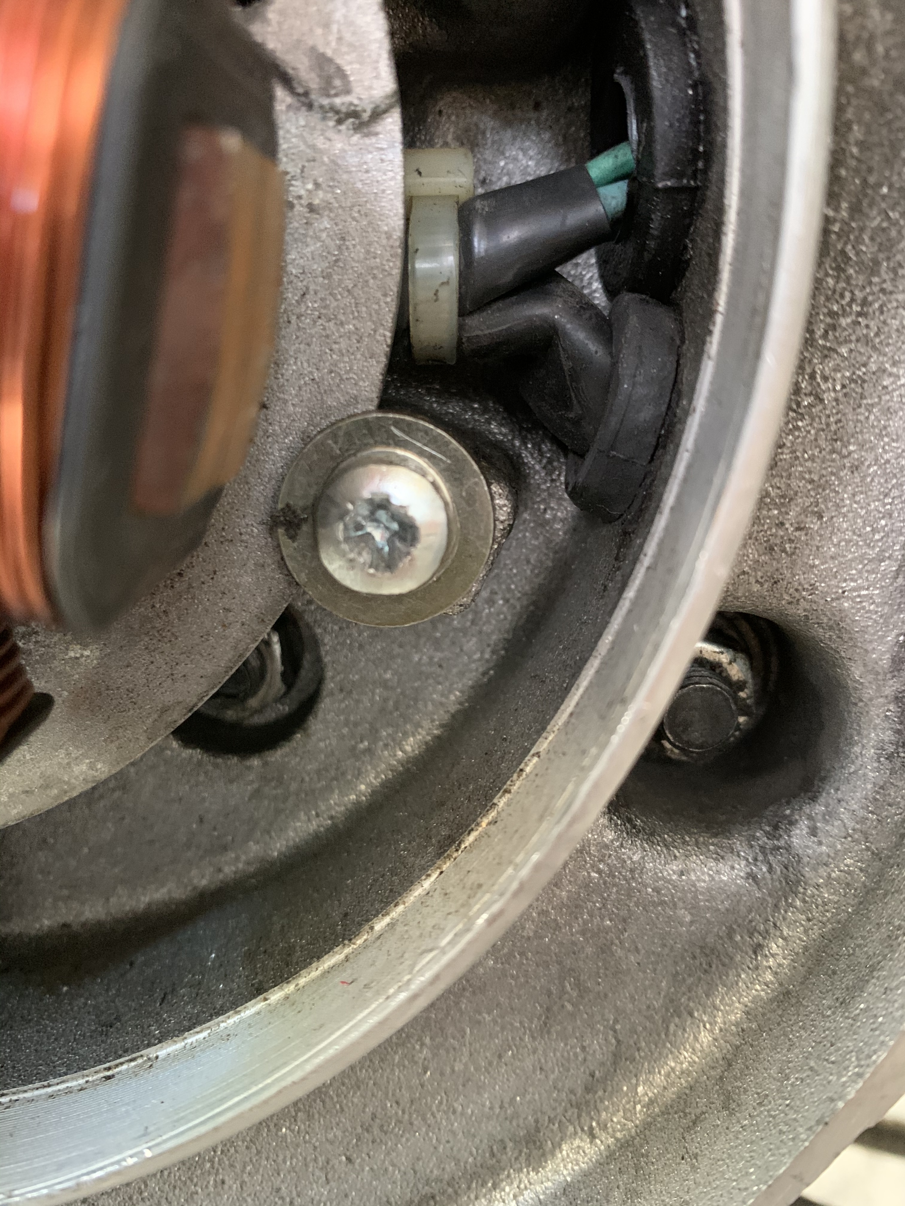

    Dann mache ich mich mal an den Motorausbau ran. Ich hoffe das klappt, sowas habe ich noch nie gemacht.
    Das erste Problem ist auch schon da, die Zündgrundplatte geht nicht runter, da ein Schraubenkopf hin ist. Siehe Foto. Was mache ich nun?

  • Gast270222
    • May 26, 2020 at 18:47
    • #90
    Dicken Kreuz Schraubenzieher ansetzen und paar mal kurz mit dem Hammer leicht drauf schlagen dann sollte sie sich lösen lassen
    4,153
    21,838
    3,520
    • #91
    Mit dem Dremel eine Nut in den Kopf fräsen und mit dem Schlitzschraubenzieher rausdrehen.
  • Christian97
    1,067
    3,292
    413
    • #92
    hallo,
    mit Dremel oder ähnlichem und kleiner Trennscheibe Schlitz quer rein und dann Schraubendreher ansetzen...vielleicht hast du auch eine kleine Gripzange...dann Kopf der Schraube einklemmen und Hebelgesetz nutzen.
    Grüße
    Christian

  • Kawitzi
    2,706
    16,901
    2,511
    • May 26, 2020 at 18:50
    • #94
    Gripzange hilft da immer yohman-)... Wichtig nur, dass du dir auch die Originalschrauben beschaffen tust und nicht irgendeine,sonst schleift das Polrad und du suchst dir dann einen Wolf... :-3

    • May 26, 2020 at 19:00
    • #95
    Ich habe leider weder einen Dremel noch so eine Zange. Mit dem Hammer und einem Schraubendreher habe ich gerade drauf rumgeschlagen. Hat aber leider nichts geholfen... Der Kreuz packt jetzt gar nicht mehr :(
    Glaubt ihr wirklich das ich den Motor spalten muss? Kann diese Rille im Kolben nicht auch einfach durch die Vollbremsung ohne auskuppeln passiert sein? Ich habe tausend mal den Drehschieber hin und her. Da ist weder was zu sehen noch irgendeine Unebenheit zu spüren. Der läuft ganz sanft und ohne irgendein hacken.
    Soll ich es nicht einfach noch mal mit einem neuen Kolben probieren?

    • May 26, 2020 at 19:18
    • #98
    Mache den Motor auf !!!!
    Die Schraube bekommst du auch mit ner Kneifzange ab. Mittig ansetzen und losdrehen!
