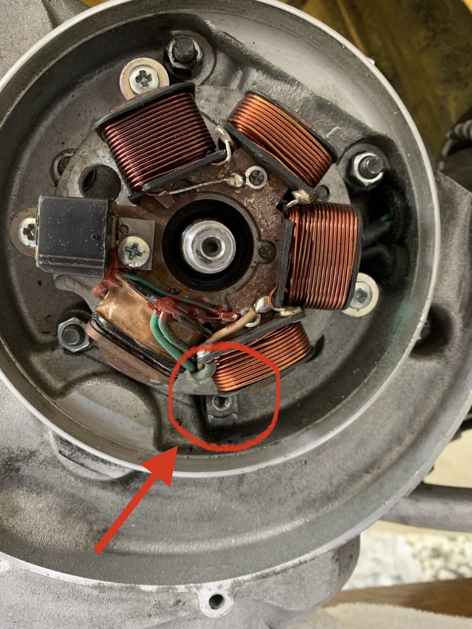

    Mit wie vielen Schrauben ist die Zündgrundplatte bei bei der XL2 fest? Bei mir sind es drei, sieht aber so aus, als würde eine fehlen, Siehe Foto.

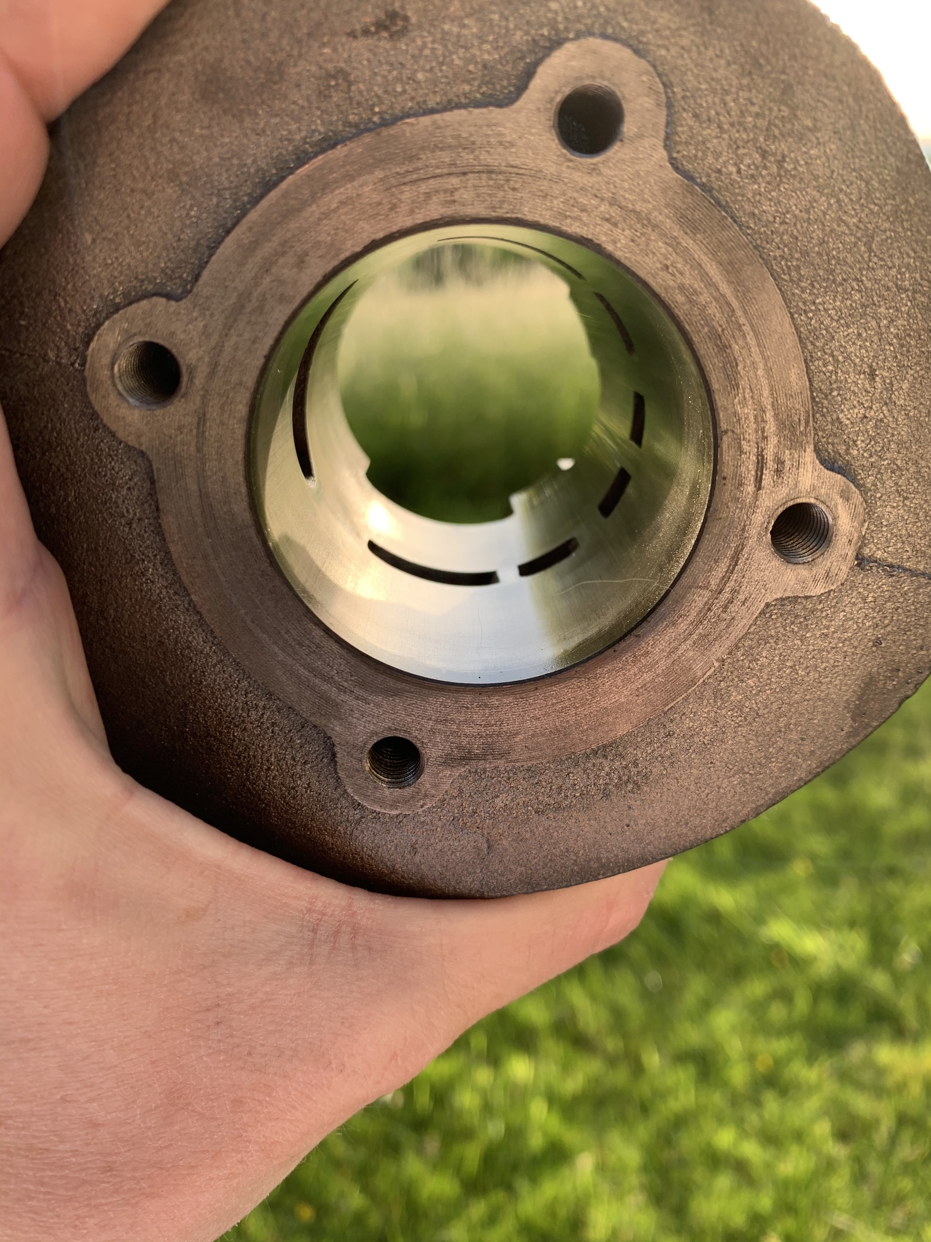

    Fotos vom Zylinder habe ich auch noch gemacht. Seht ihr da was?

    Drei Schrauben sind normal...
    Der Zylinder hat sowohl im Bereich eines Überströmers, als auch des Auslasses gerieben.
    Wieviel genau, kann man auf den Fotos nicht sehen.
    Im Zweifel eher erneuern.

    Leider ist das Gegenüber des Kolbenschadens neben dem Fenster im Kolbenhemd, also der Bereich der beiden boost-ports im Zylinder auf den beiden Bildern nicht wirklich zu sehen. Aber es sieht sehr so aus, dass der Zylinder auch dort und nicht nur im Bereich des Auslass beschädigt ist.

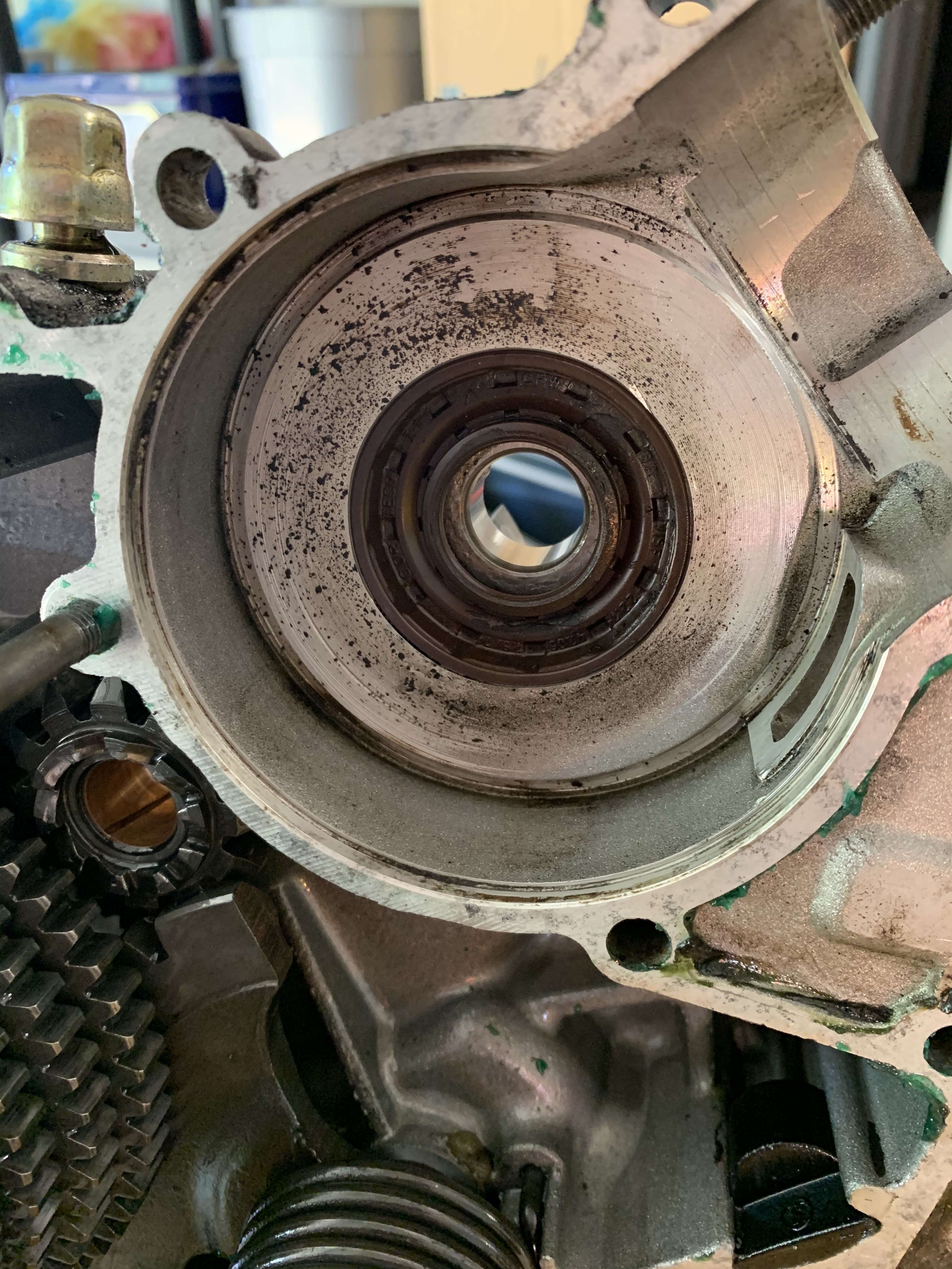

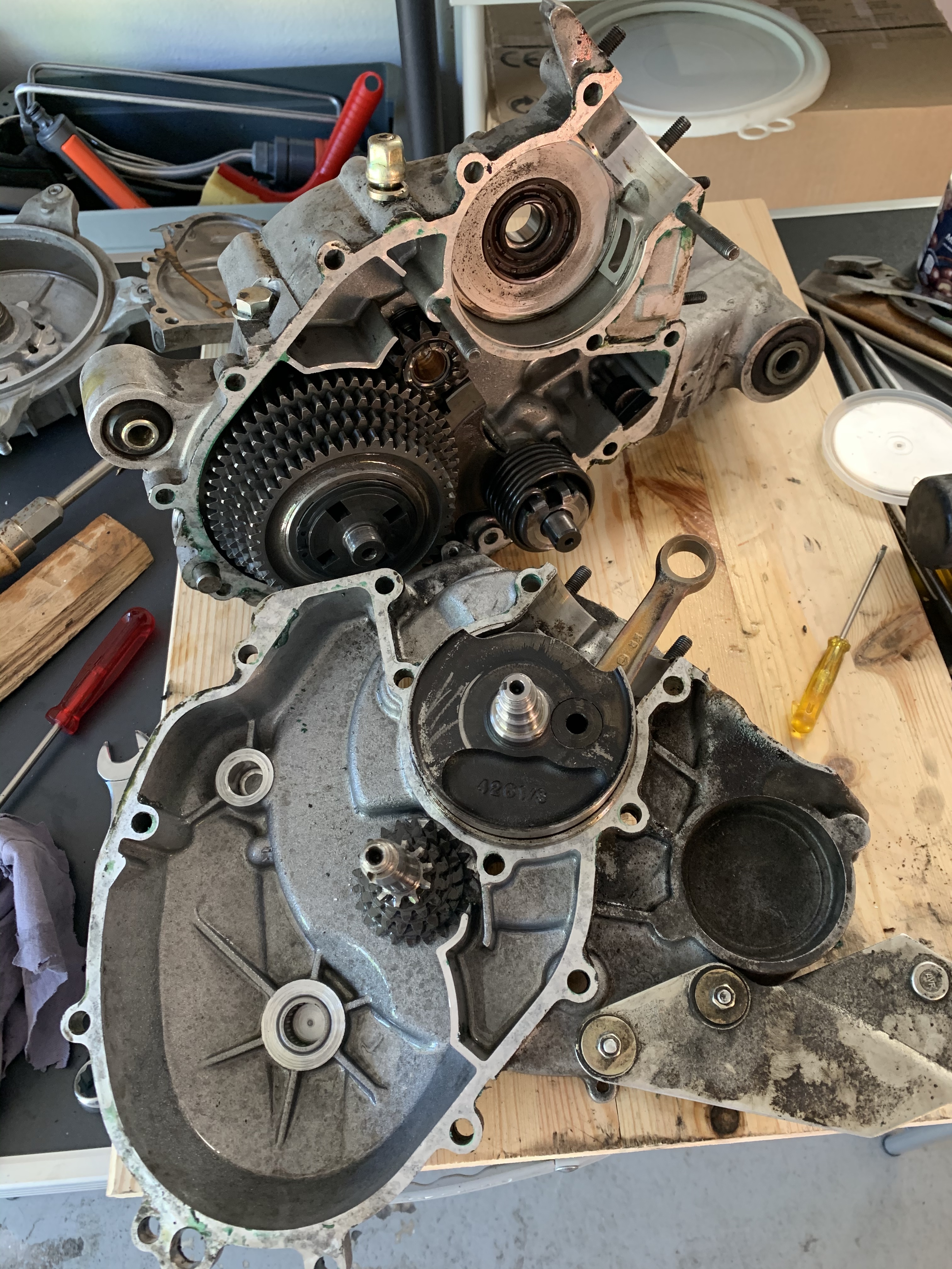

    Habe den Motor eben gespalten. Im Pleuellager war kein Festkörper. Nur zahlreiche Metalspähne.
    Kann ich den kompletten Motor mit Bremsenreiniger reinigen?

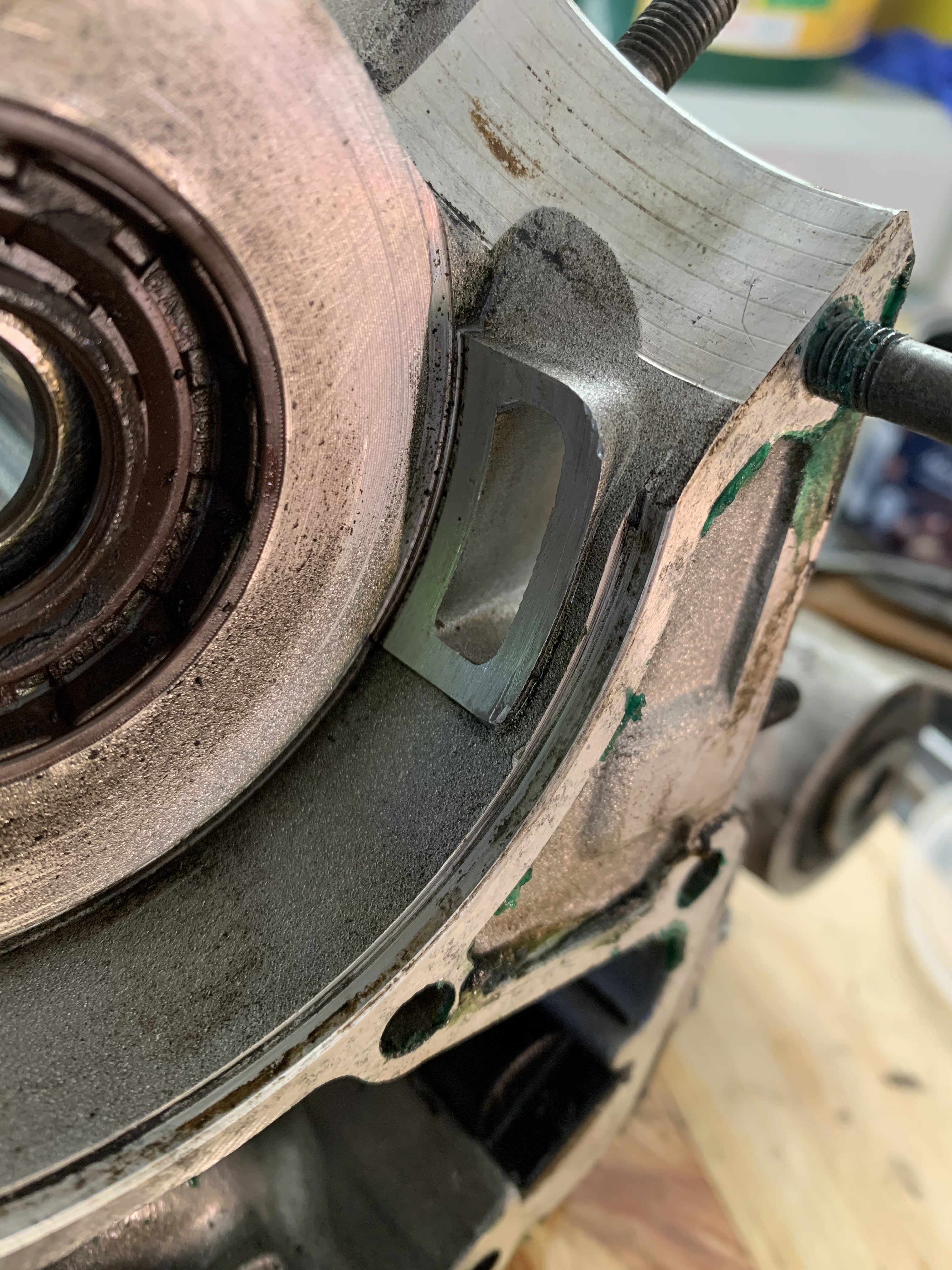

    Wovon braucht ihr mal ein Foto? Hab mal eins von dem Drehschieber gemacht. Der ist leider an zwei Stellen leicht beschädigt. Ist das schlimm?

    Der Drehschieber sieht noch ganz gut aus.
    Nehme bitte alle Lager neu, und den Rest, wie oben schon geschrieben, auch.
    Wasche den komplett zerlegten Motor in einer Selbstwaschanlage !!

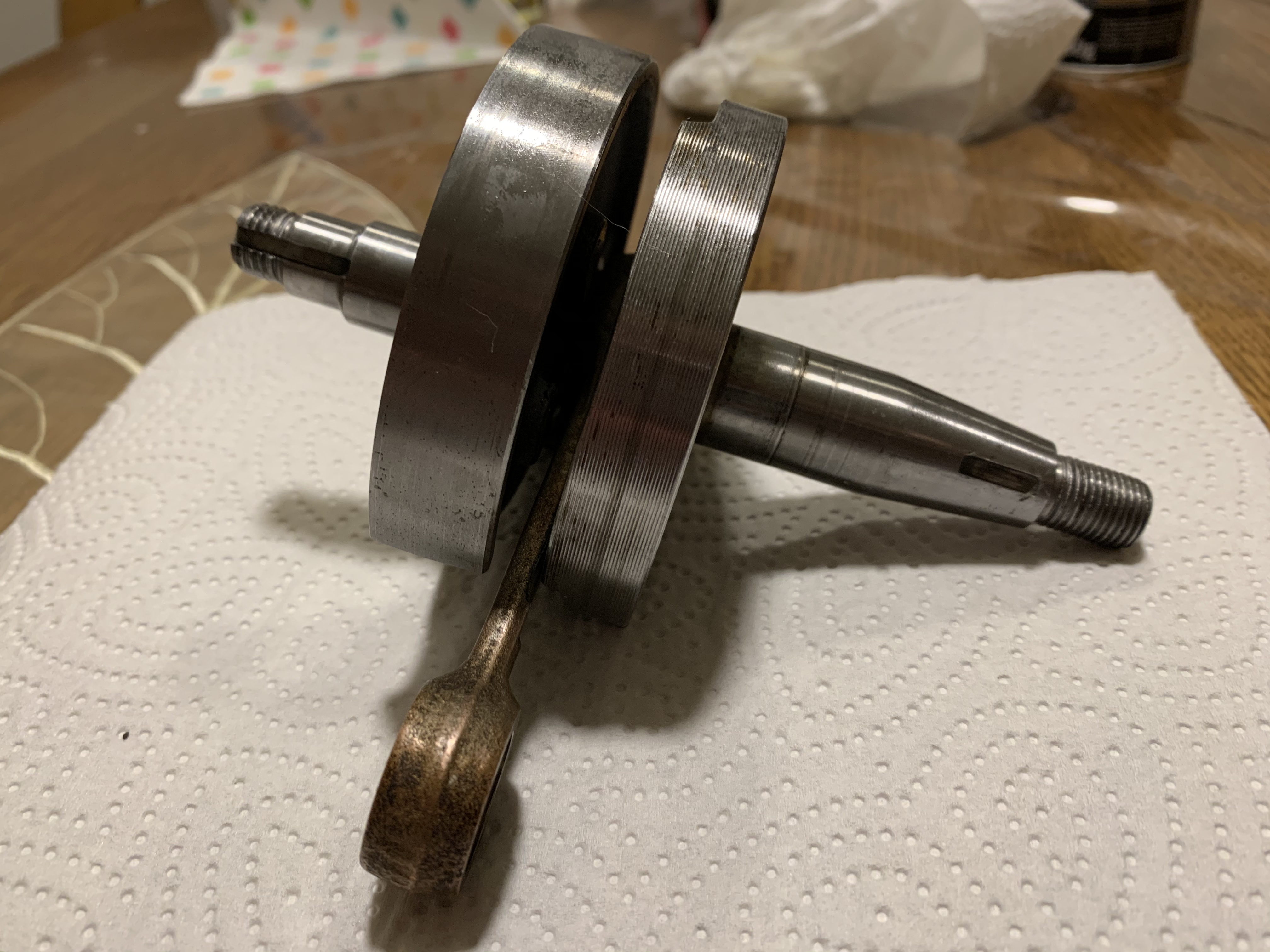

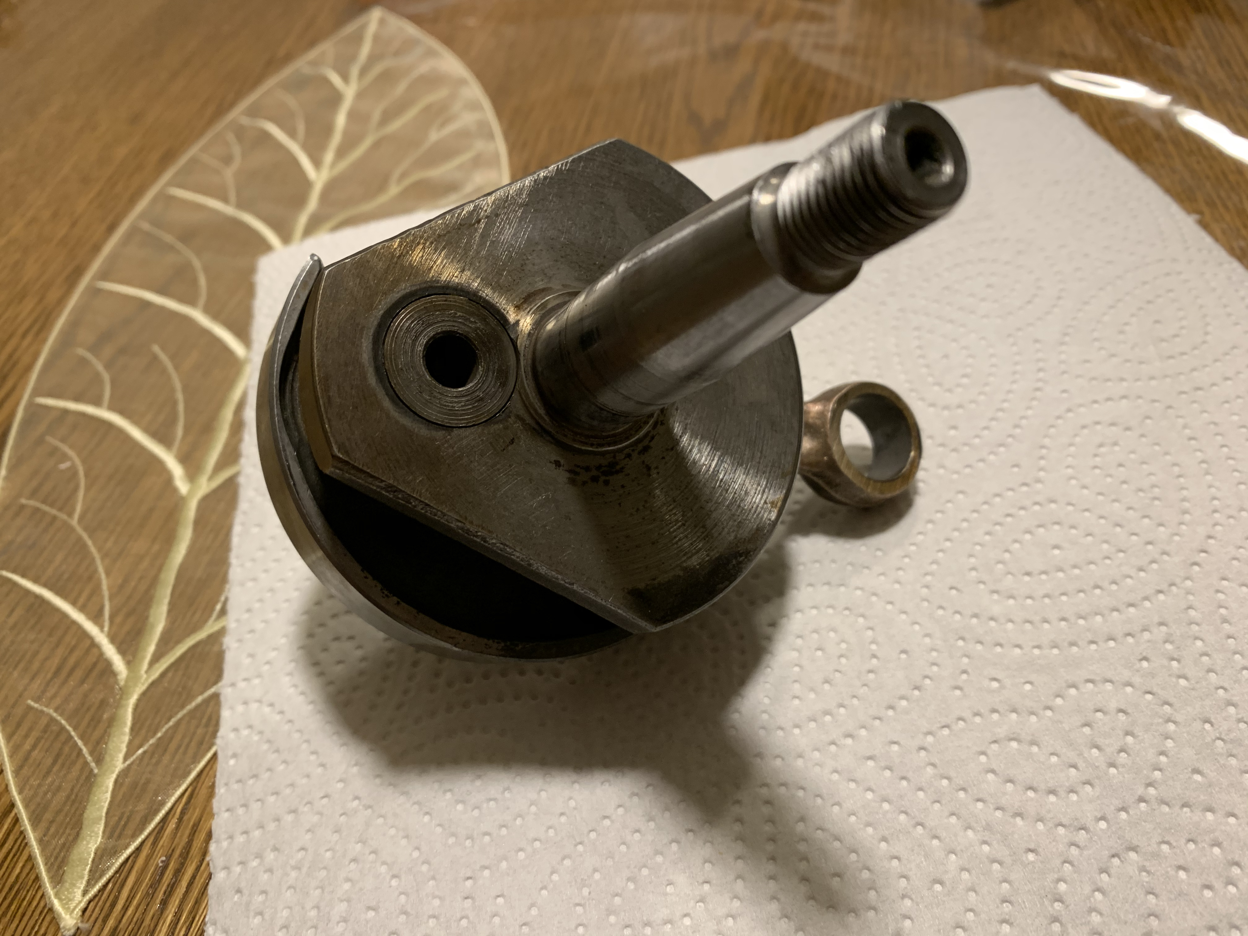

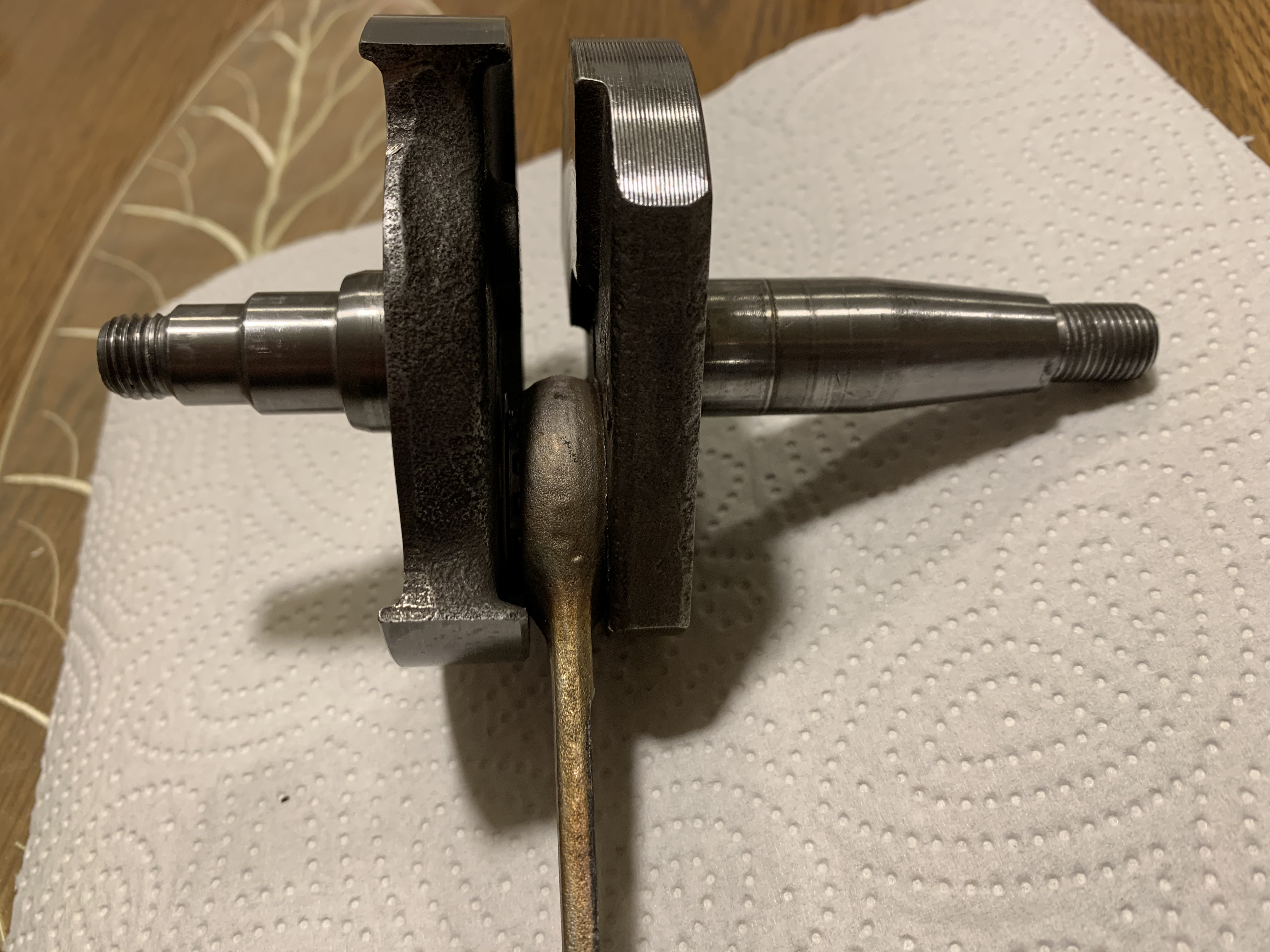

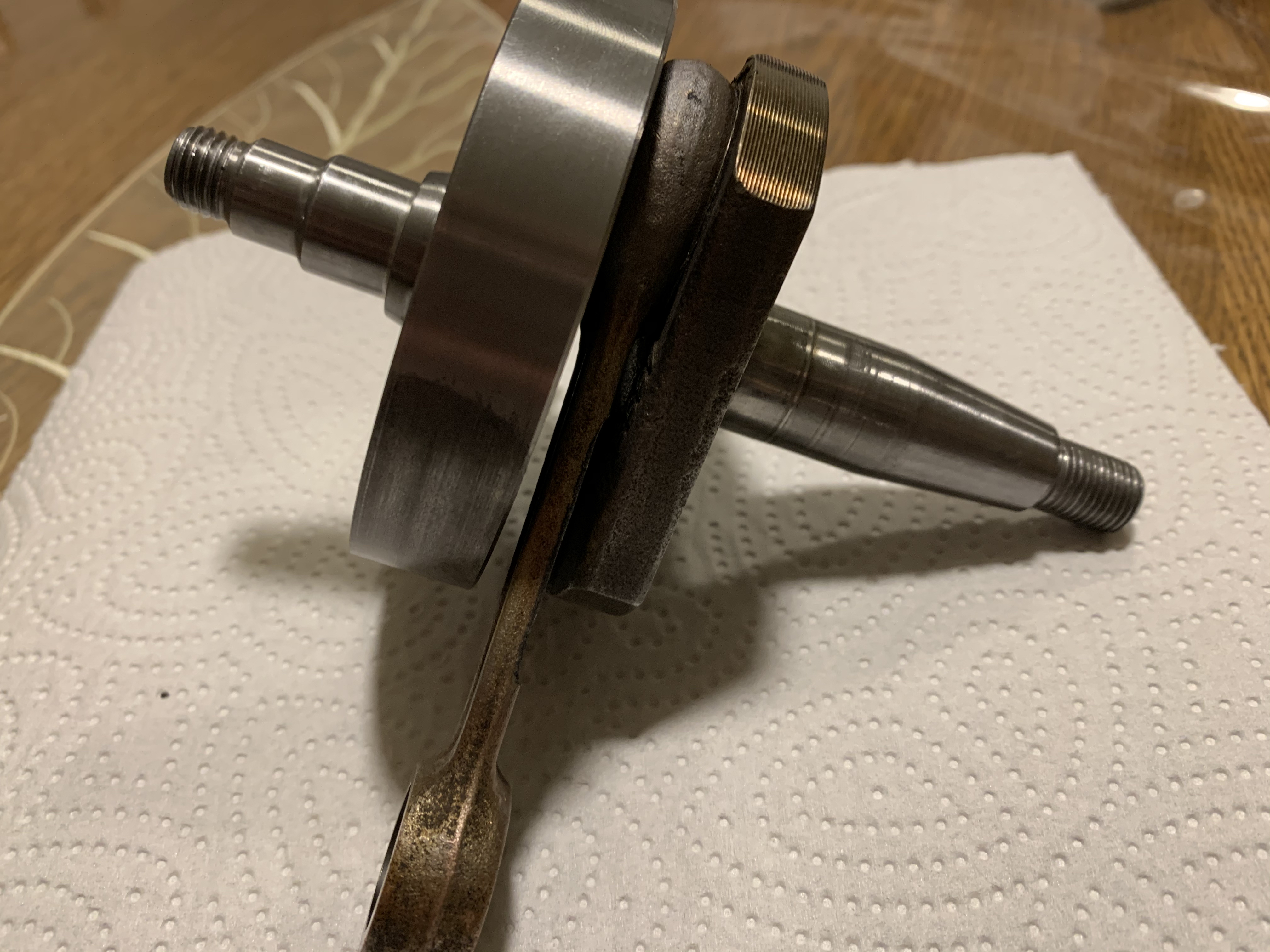

    Nabend zusammen,
    ich habe heute noch mal ein wenig weiter auseinander gebaut. Da die Vespa nicht bei mir steht und ich eher ahnungslos bin, dauert alles was länger :D
    Ich stehe gerade vor einem Problem. Ich kriege die Antriebswelle und die Nebenwelle (Tannenbaum) nicht raus. Habe die Antriebswelle, insbesondere das Lager bereits mit Kriechöl beträufelt und drauf rumgehauen (Gummihammer oder Hammer mit Hartholz) wie ein Verrückter. Die kommt kein Stück raus. Die Nebenwelle kriege ich auch nicht gelöst. Kann ich da mit einem größeren Schraubenzieher hebeln? Auf der LiMa-Motorseite sind ja zwei Lager. Wie kriege ich diese gelöst?
    Ich habe eben mal ein paar Fotos vom Kurbelwelle gemacht. Sieht der noch gut aus? Wie viel spiel darf der Pleuel haben?

    • #119
    Moin.
    Würde die Kurbelwelle ersetzen.
    Schon Anlaufspuren am Pleullager.
    Ist heißgelaufen.
    Zudem hat sich der Simmerring eingearbeitet.
    Beste Grüße Mario
