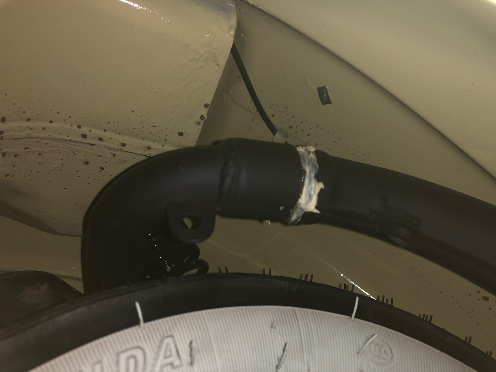

    nach ein paar Herausforderungen und etwas Verzweiflung habe ich es geschafft, heute die Auspuffanlage Polini Banane an meiner Vespa V50N zu montieren. Insbesondere das Zusammenstecken von Krümmer und Endschalldämpfer war ziemlich mühselig.

    1. An der Stelle, wo der Endschalldämpfer auf den Krümmer kommt, hab ich festgestellt, dass die Stelle trotz Abdichtungspaste minimal undicht ist (siehe Foto). Kann dies langfristig zu Problemen oder einen Schaden führen?

  • Zwischen die beiden Laschen kommt eine Zugfeder, dann wird es auch dicht
    Die ist montiert. Das Foto ist nur davor entstanden. Trotzdem ist an der Stelle, wenn ich die Hand hinhalte, eine ganz leichte Undichtigkeiten zu spüren.
    Meine Frage, ob dies dem Motor schadet auf Dauer und warum?

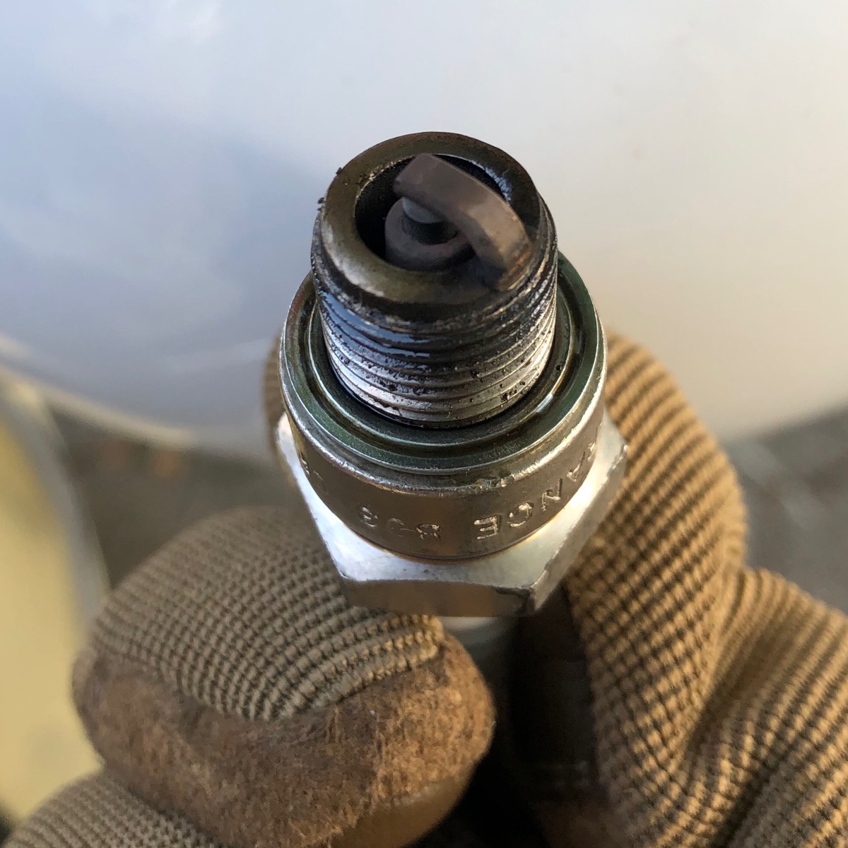

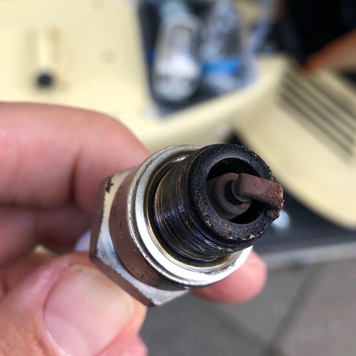

  • So, hab das Zündkerzenbild geprüft.
    1. Bild (ohne Handschuhe) zeigt die Zündkerze vor meiner Prüffahrt. Also ungereinigt. Sollte ca. ca. 600 km Laufleistung haben.
    2. Bild (mit Handschuhe) zeigt sie nach meiner Prüffahrt. Bedeutet, ich habe die Zündkerze gereinigt und habe dann auf einer Strecke alle Gänge voll durchbeschleunigt und bin längere Zeit mit Vollgas im 3. Gang gefahren bevor ich dann die Kupplung gezogen und den Unterbrecher gedrückt habe. So habe ich zumindest gelesen, sollte man vorgehen.
    Wenn ich die Farbe selbst deuten würde und mit anderen Bildern im Netz vergleiche, dann sag ich Rehbraun. Was eigtl. optimal bedeutet.
    Was ist die eure Meinung?
    Die Zündkerze ist eine Champion L82C was einer Bosch W5AC oder W4AC entspricht.

  • Kerzenbild sieht gut aus.
    Du kannst, wenn du wegen dem kleinen Vergaser bedenken hast noch eine etwas größere HD versuchen.
    Solange sie nicht stottert würd ich das dann lassen.
    Wegen dem Leistungsplus im oberen Band könnte durch den Auspuff kommen.
    Hab die Tröte allerdings selbst nie gefahren und weiß jetzt die Charakteristik von dem nicht, aber eben dafür sind Drehzahlpötte eigentlich da beim Zweitakter ... Mehr Power in höheren Drehzahlen...
