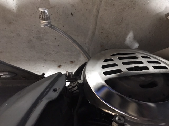

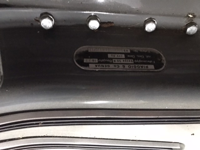

    Hallo Vespaliebhaber/-innen,
    Meine Vespa stand jetzt 1 1/2 Jahre in der Garage.
    Sprit, Zündkerze erneuert. Nun wollte ich sie mal anlassen und nun hängt das Anlasserpedal verstellt niedriger.
    Was kann ich tun um es wieder in seine Ursprünge Position zu bekommen?
    Hab auch die Möglichkeit sie aufzubocken ab Mittwoch.

    was du als Anlasserpedal bezeichnest, ist der Kickstarter.
    Kannst du ihn denn von Hand zurück in die Ursprungsposition bringen?
    Sieht so aus, als sei entweder die Rückholfeder oder die Verzahnung im Eimer

    Ich kann ihn nicht zurück in seine ursprüngliche Position bewegen. Wenn ich ihn mit der Hand nach unten drücke bewegt er sich nur ein kleines Stück wieder aufwärts.

    Haste mal versucht die Vespa vorsichtig vor und zurück zu schieben?
    Mit und ohne Gang drin. Vielleicht stehen die Zahnräder grad alle doof voreinander.
    Wenn das nicht klappt Motor zerlegen.
    Aber bitte bitte sei vorsichtig dabei
    3,014
    31,322
    5,641
    • May 11, 2020 at 14:50
    Ja, dann kannst du beim Aufbocken auch gleich den Motor ausbauen und komplett zerlegen.
    Da ist mehr kaputt...

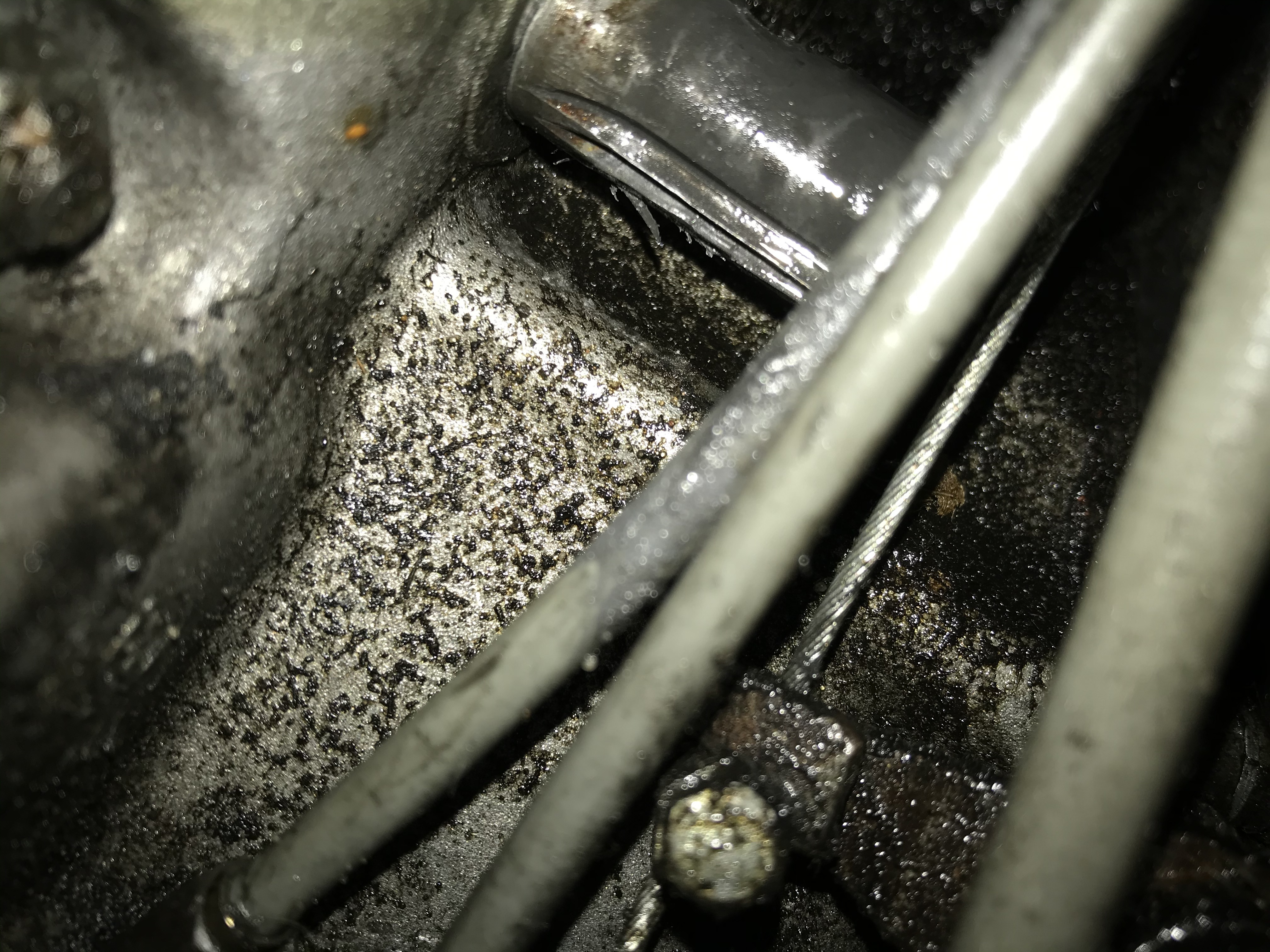

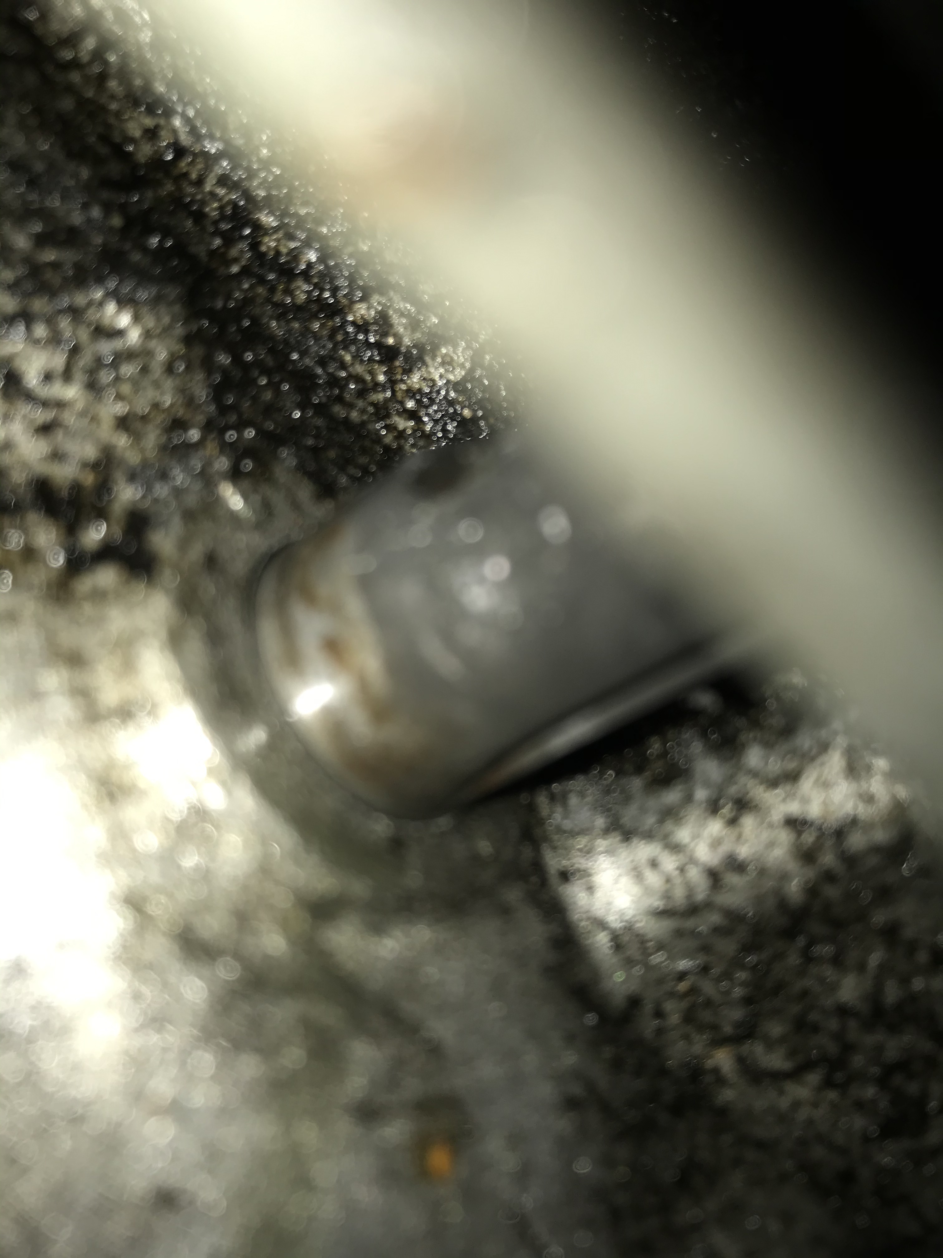

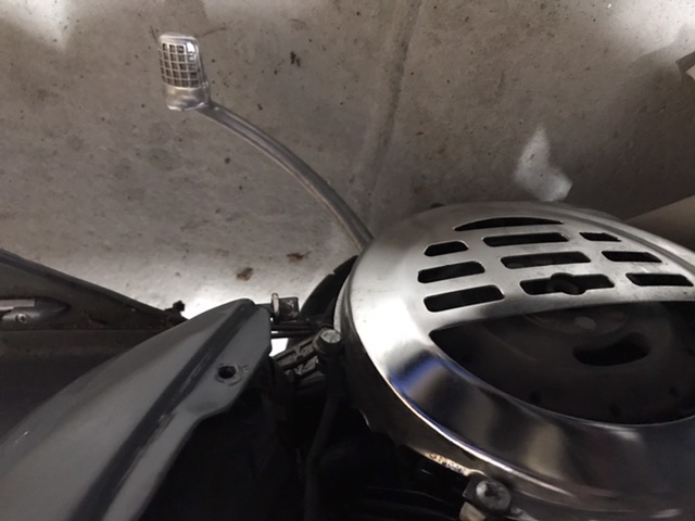

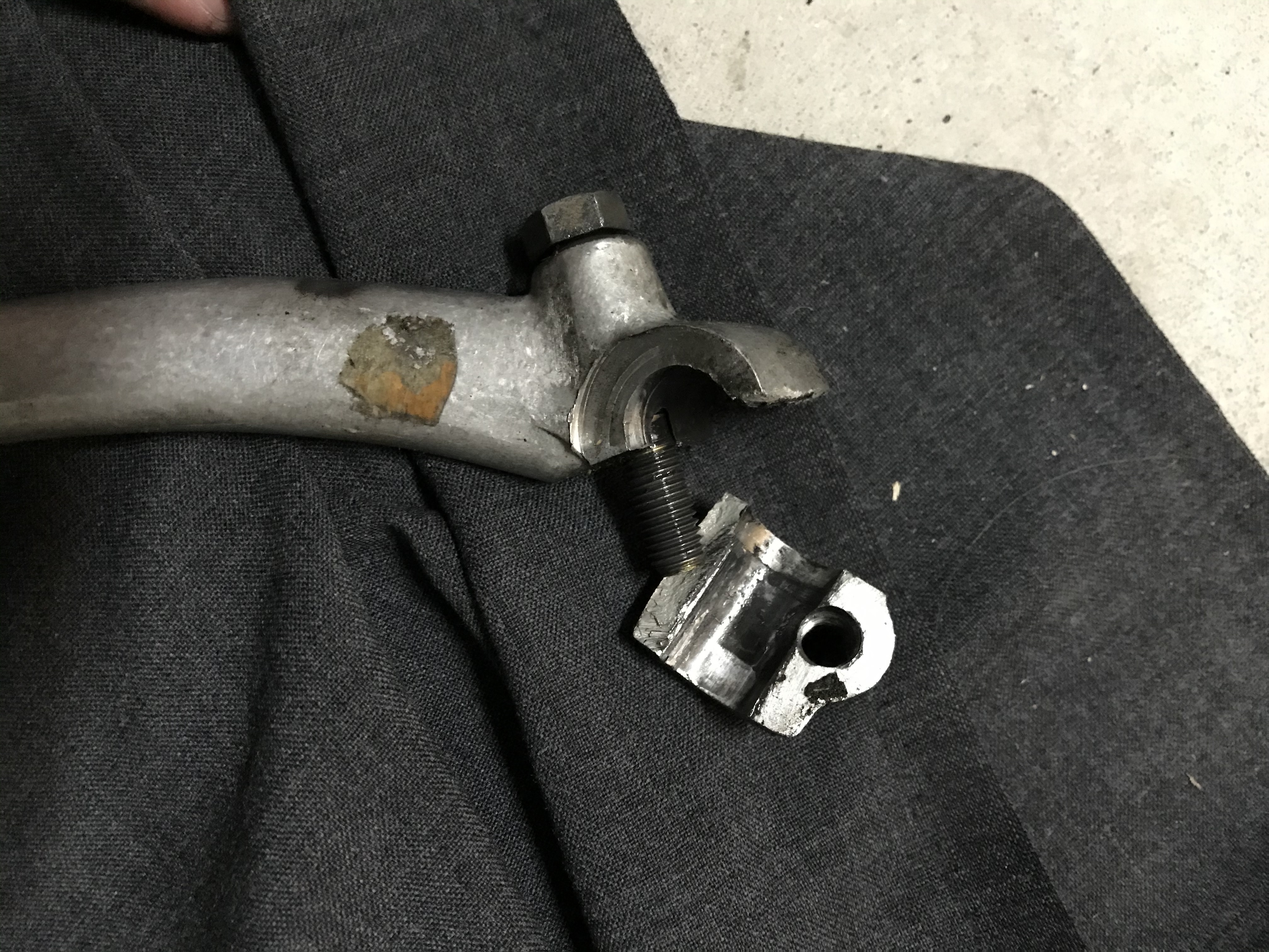

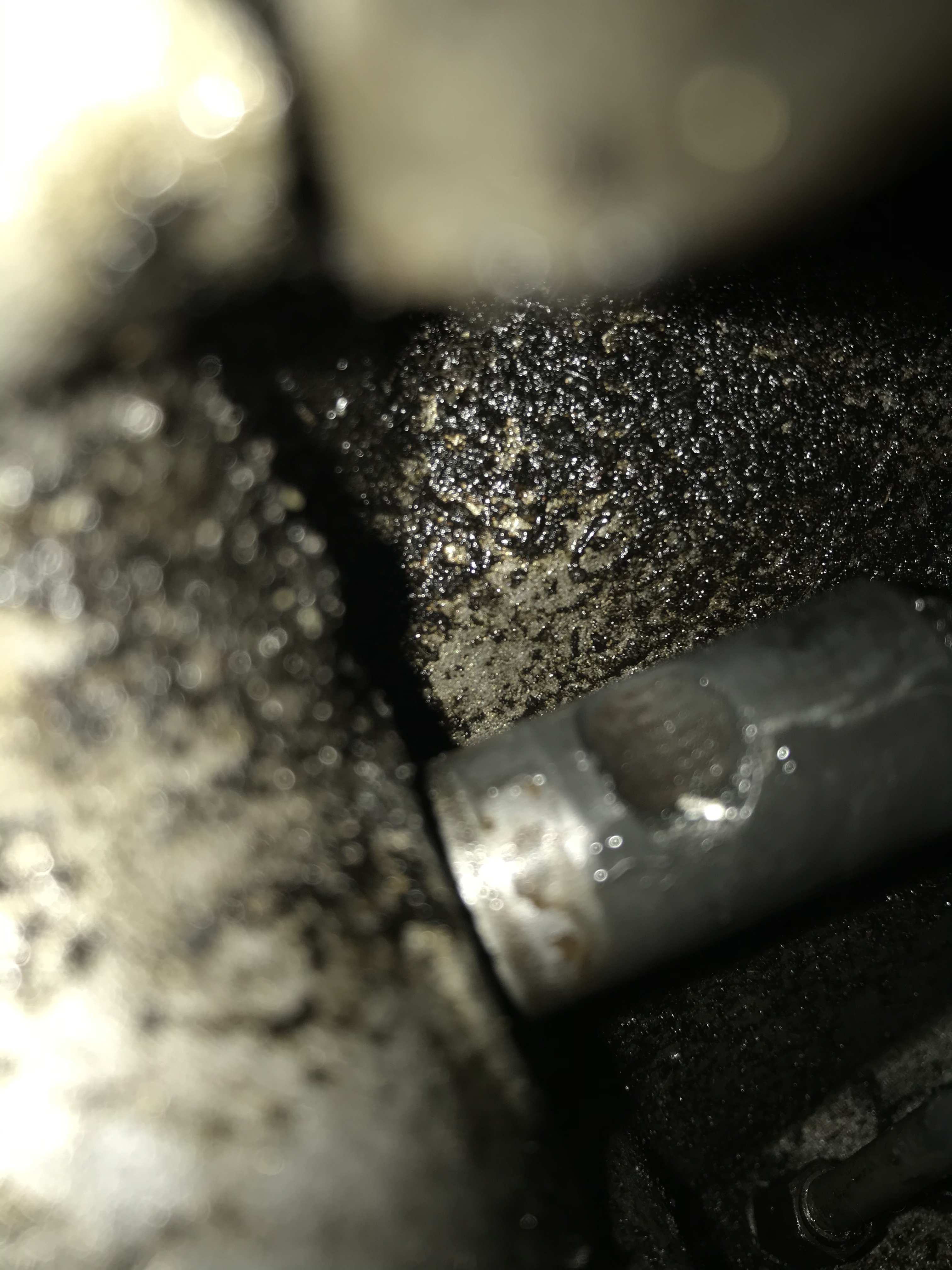

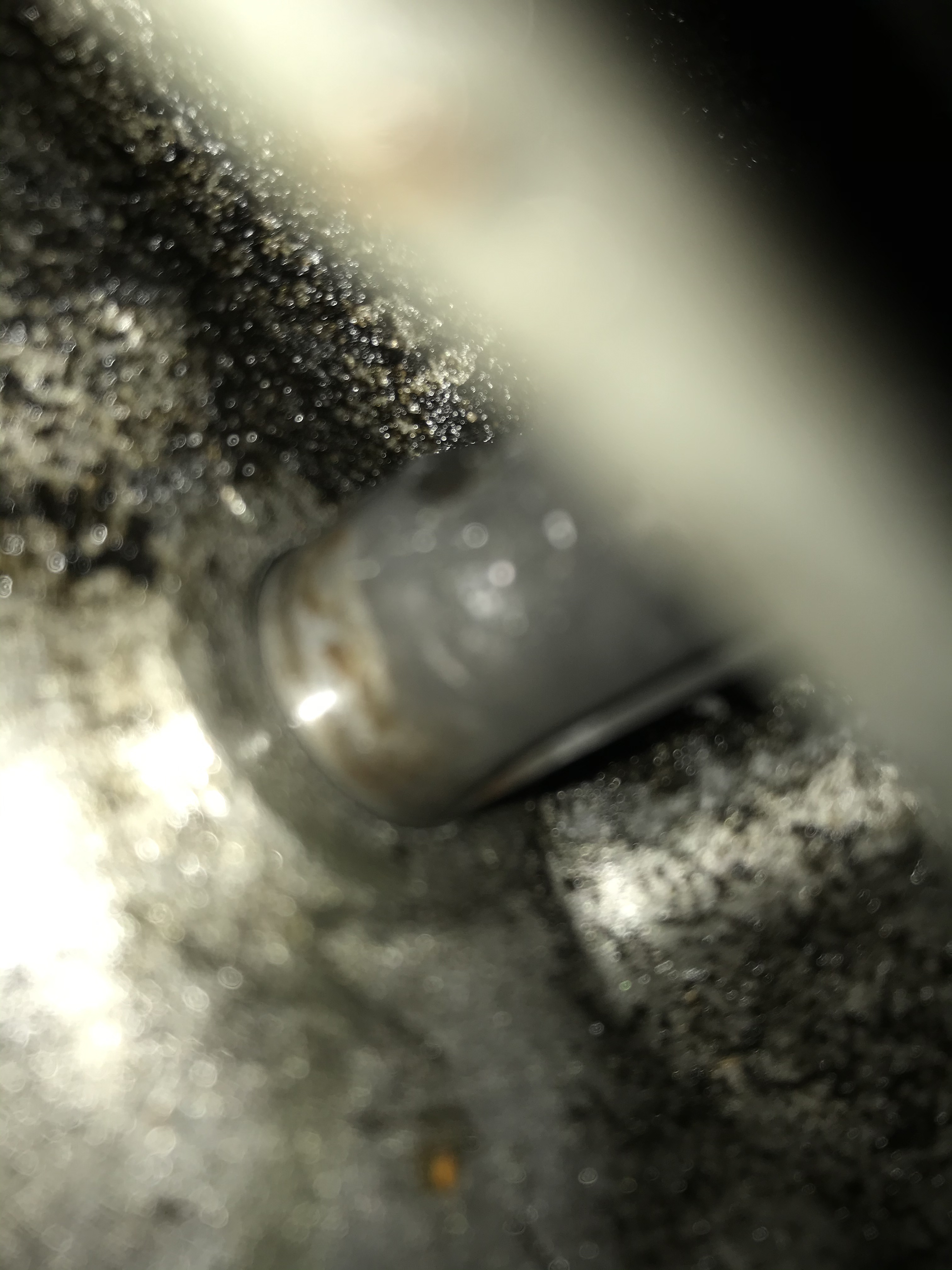

    Neues aus der Werkstatt zum Kickstarter.
    Einen neuen bestellen und nochmal versuchen oder gleich zerlegen?

    • May 15, 2020 at 12:51
    Bestell den neuen..
    Kann es sein, dass das bereits beim ersten Versuch passiert ist und das Ding darum unten hing?

    Hatte ich letztens auch ...

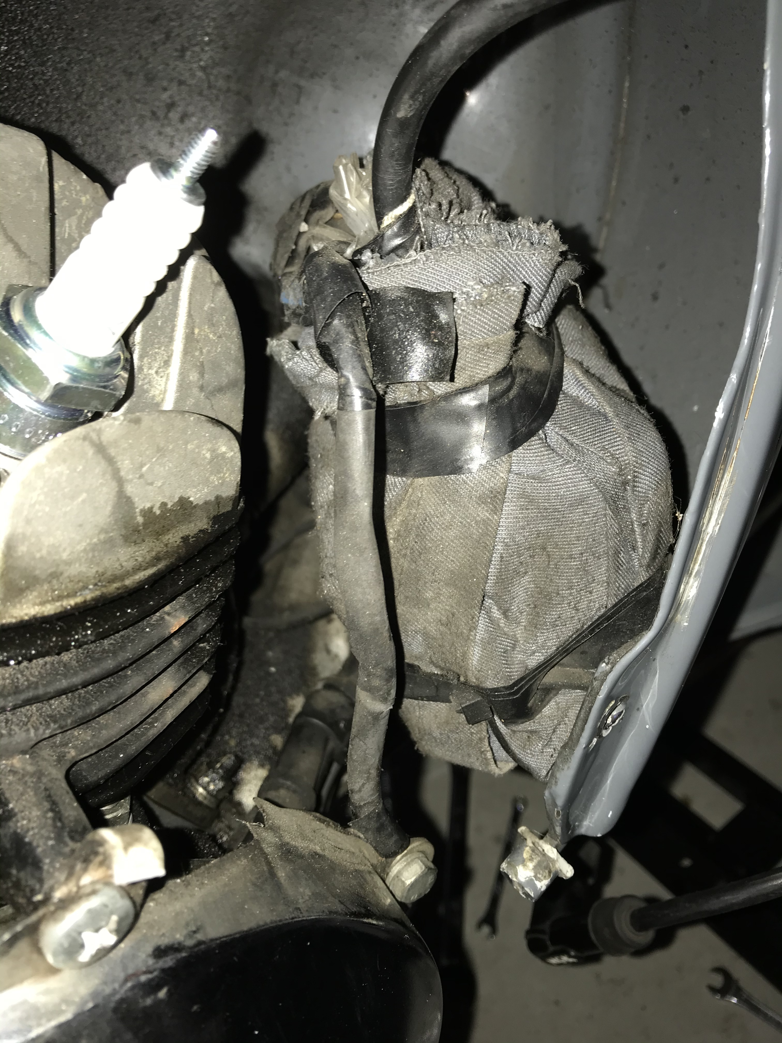

    • May 15, 2020 at 19:09
    also ich bestell erstmal den neuen. Ich habe noch ein Foto angefügt und wollte mal fragen, ob das „Ding“ mit dem Zündkerzenkabel da so seine Daseinsberechtigung hat oder ob es woanders hingehört 🙈
    Ich habe leider keinen Vergleich.

    • May 15, 2020 at 19:29
    Das "Ding" ist irgendein Murks und sollte untersucht werden.
  • Gast270222
    • May 15, 2020 at 19:38
    Jutesack Mit der CDI ich lach mich weglmao
    Du machst mich fertig 😅 ja das Ding gehört ja hinten ran geschraubt. Ich glaube mich tritt ein Pferd 🐎.
    Operation Jutesack folgt..

    • May 18, 2020 at 20:29
    Also das haben die sicher original so gebaut 2-)

    • May 18, 2020 at 20:35
    Das ist die Edition Nikolaus, total selten. Ein Sammlerstück sozusagen :saint:

    • May 19, 2020 at 12:37
    Der Sack da drum... eher naja.
    Theoretisch gehört die Spule/CDI hinten an den Motor.
    ABER
    Ich persönlich finde die Stelle für die CDI gar nicht dumm, mache ich oft so... ok ohne Sack drum rum.
    Da ist sie etwas mehr gegen Spritzwasser geschützt.
    Bei der Gelegenheit solltest Du Dir evtl noch deinen Zylinderkopf anschauen.
    Da sifft es doch recht arg!
