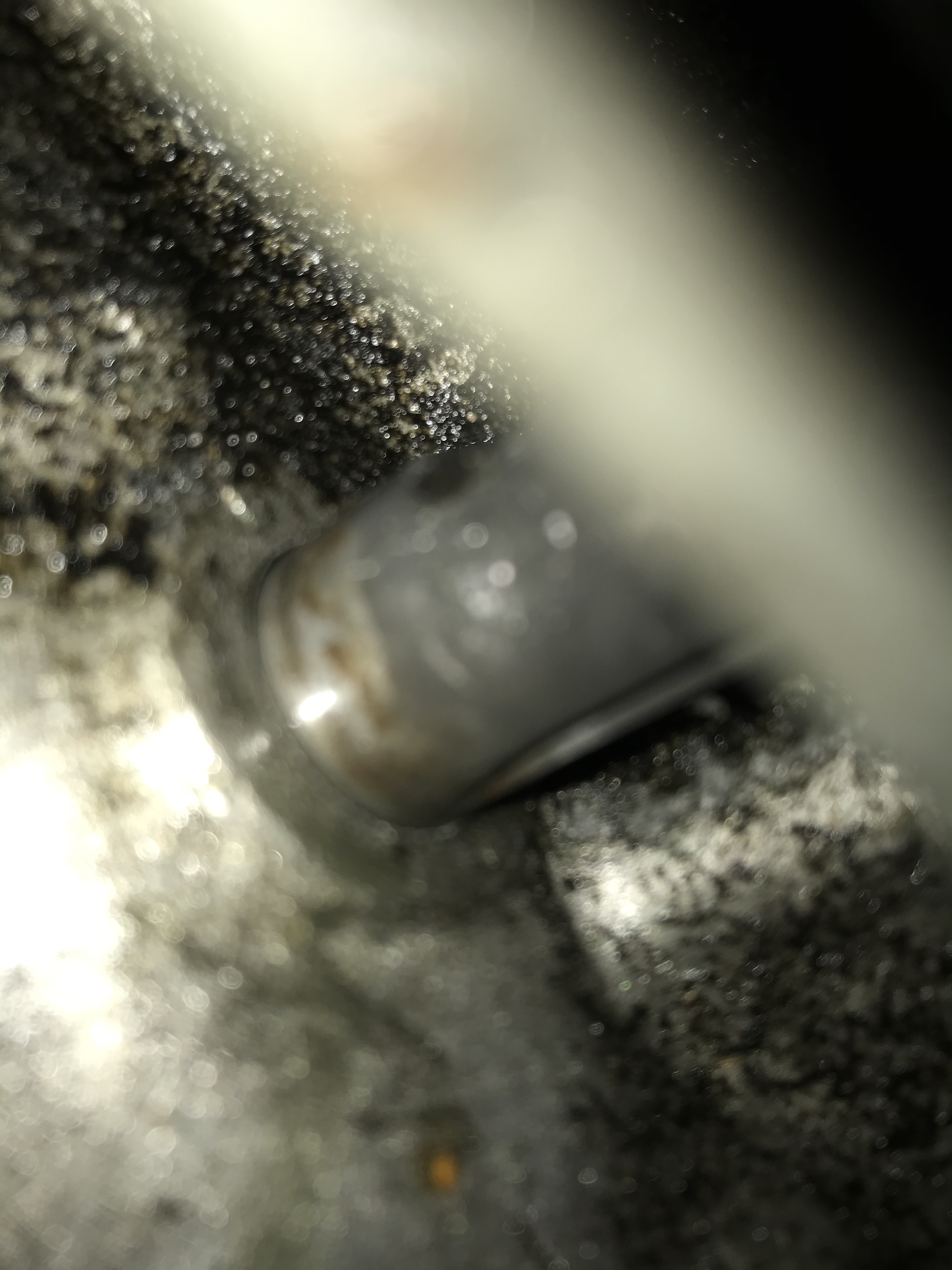

    Neues aus der Werkstatt zum Kickstarter.
    Einen neuen bestellen und nochmal versuchen oder gleich zerlegen?

    Bestell den neuen..
    Kann es sein, dass das bereits beim ersten Versuch passiert ist und das Ding darum unten hing?
