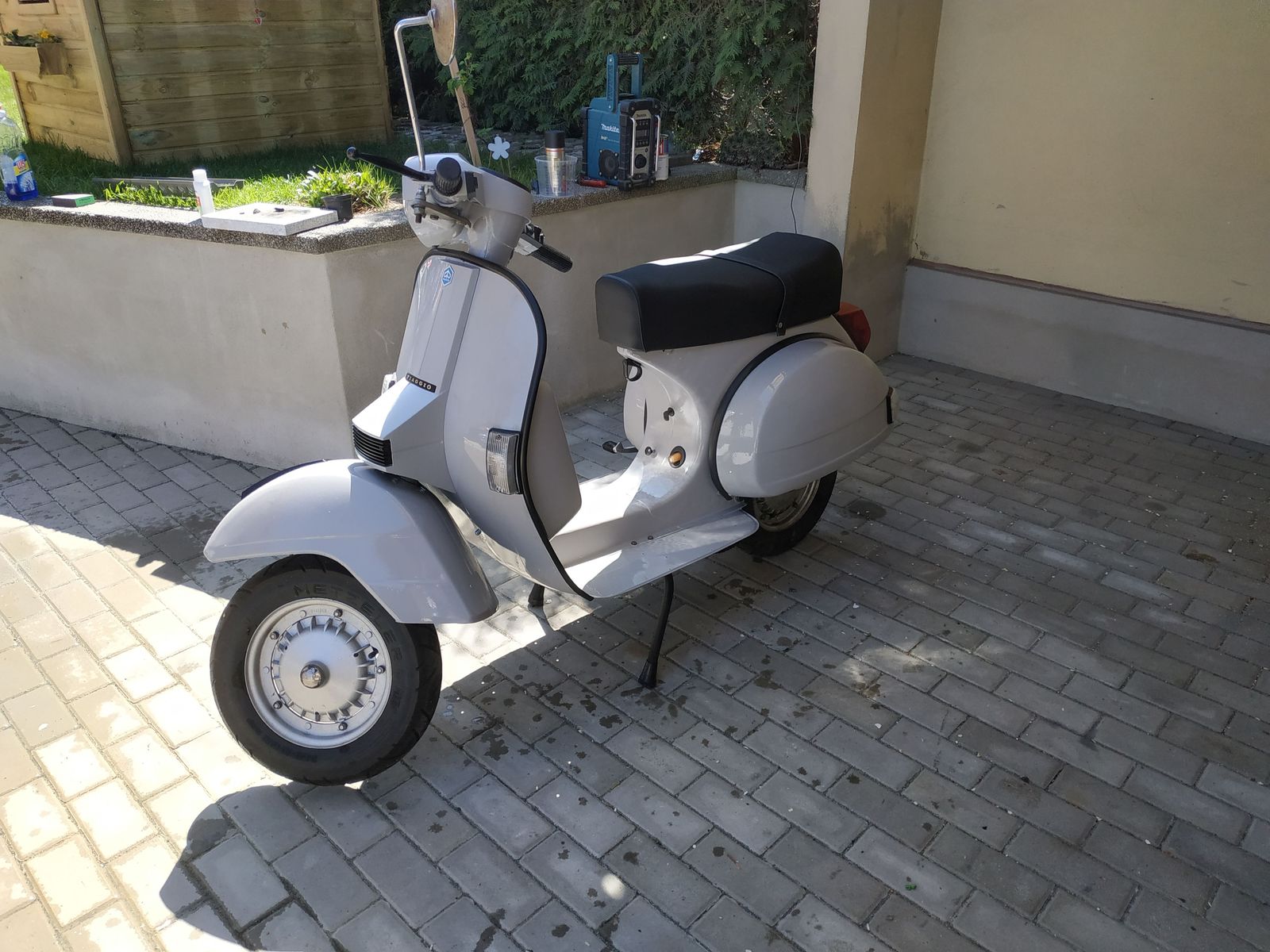

    seitdem ich meine Vespa (VSX1T Bj. 1986) quasi komplett zerlegt, Motor überholen lassen und lackiert hab, läuft sie auch sehr gut. Nur ein Problem hab ich jetzt, es fallen ständig die Lampen aus. Ging erst los mit den Blinkerlampen, Bremslicht und Rücklicht, jetzt war dann auch das vordere Licht und die andere Seite der Blinker dran. Ok, hab gedacht weil alles neu ist könnte es ja an den alten Birnen liegen (waren vermutlich schon ewig verbaut) und hab aus diesem Grund neue Birnen verbaut. Aber jetzt sind diese auch schon teilweise ausgefallen.
    Wisst ihr nen Grund dafür? Hab überlegt ob es evtl. ein Kurzschluss im Kabelbaum sein könnte, aber dann würden ja nicht nach und nach alle Birnen ausfallen, oder vielleicht ist es die Lichtmaschine. Bei der Motorrevision wurde unter anderem das Polrad ersetzt. Vielen Dank schon mal für eure Hilfe...
    LG
    Strichmichel
