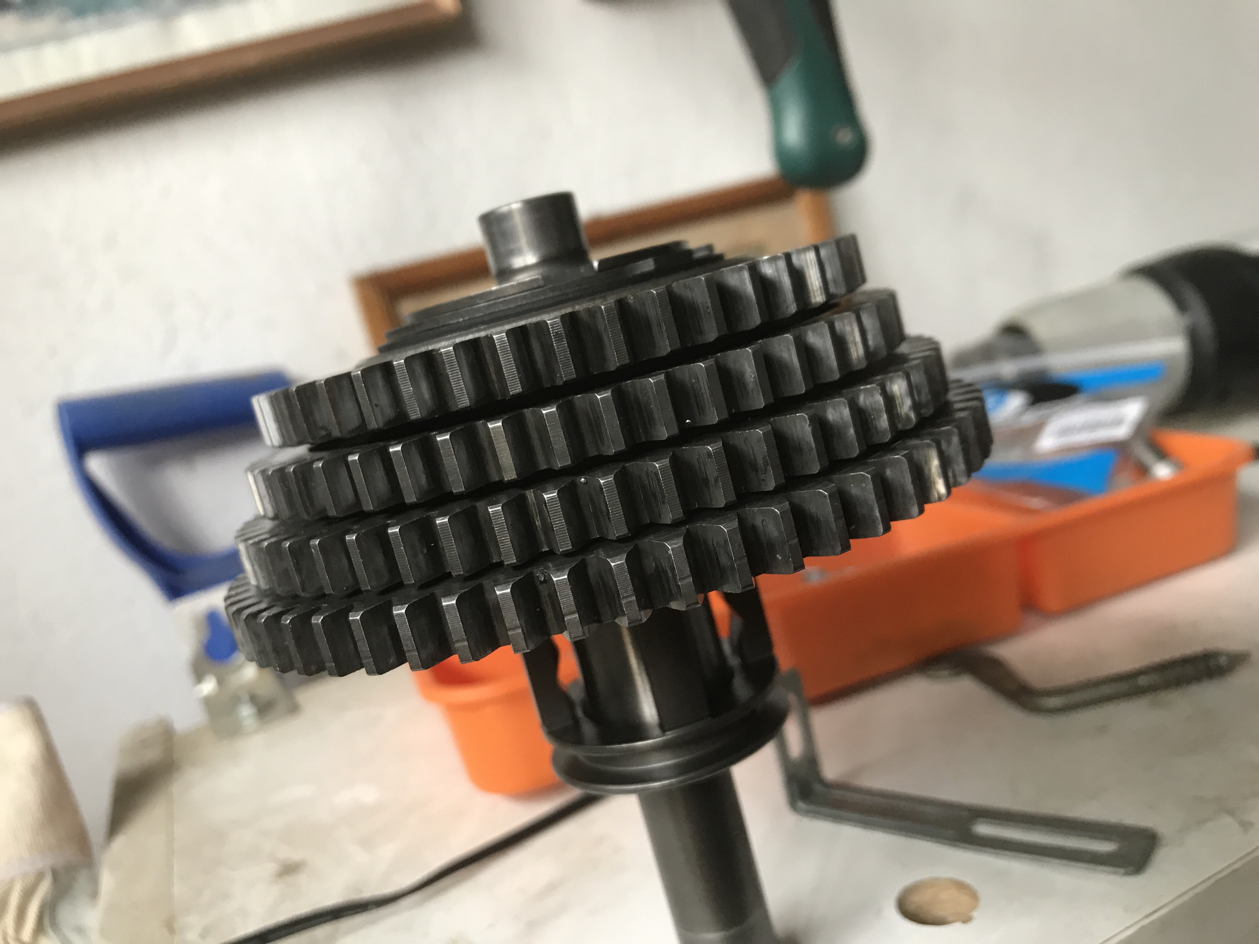

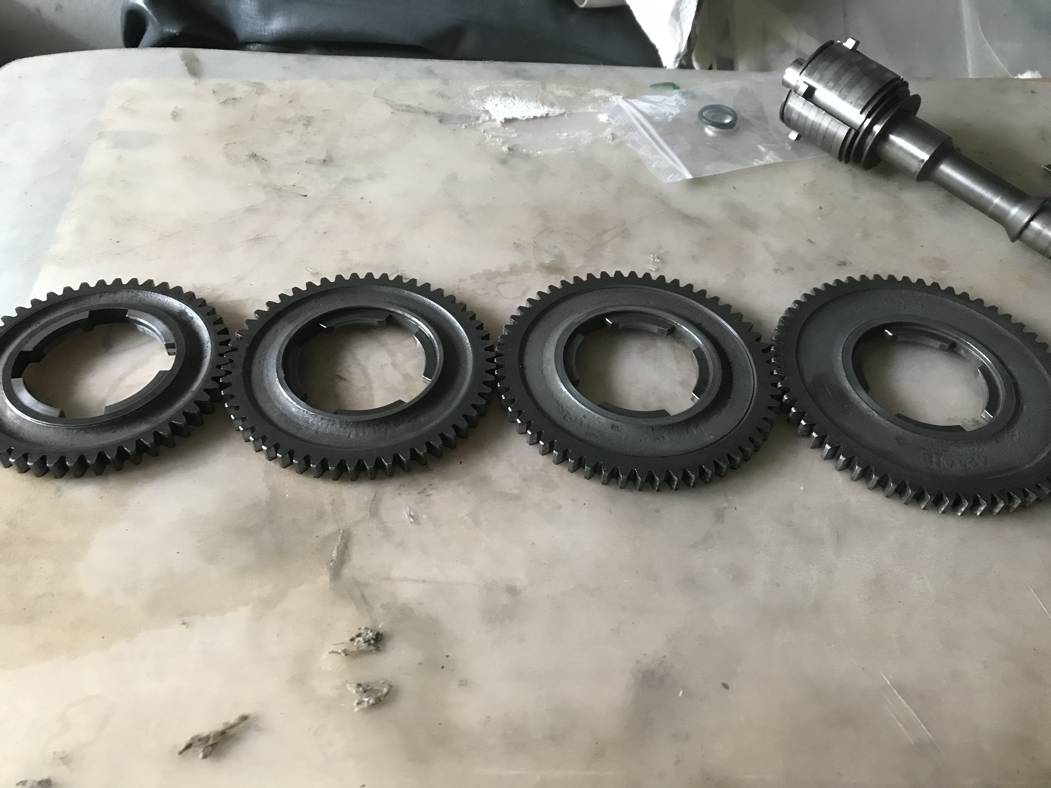

    Blöde Frage brauche aber Sicherheit!?
    Werden die Räder so montiert?
    Also mit der Seite die man am Bild sieht nach oben.

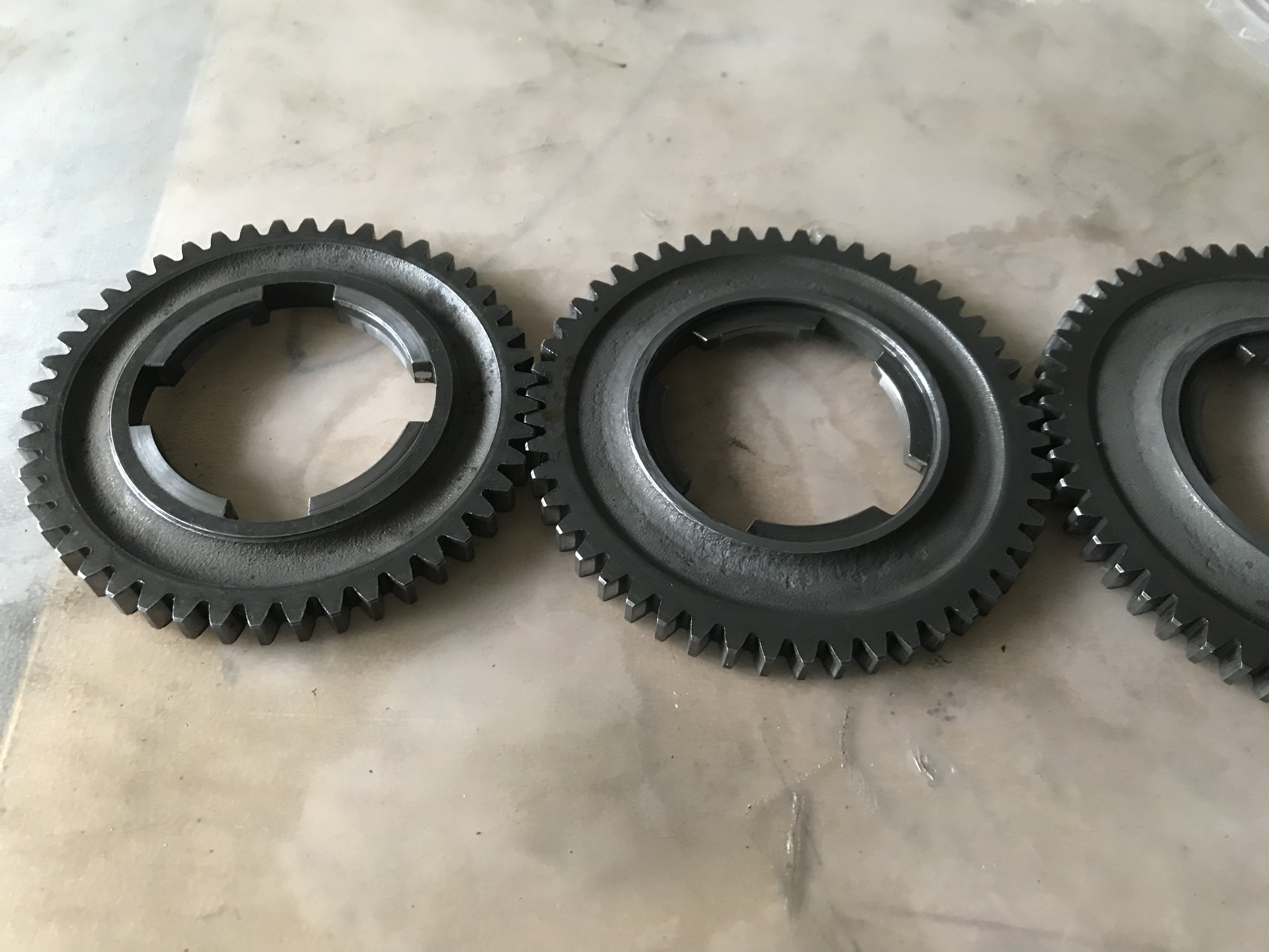

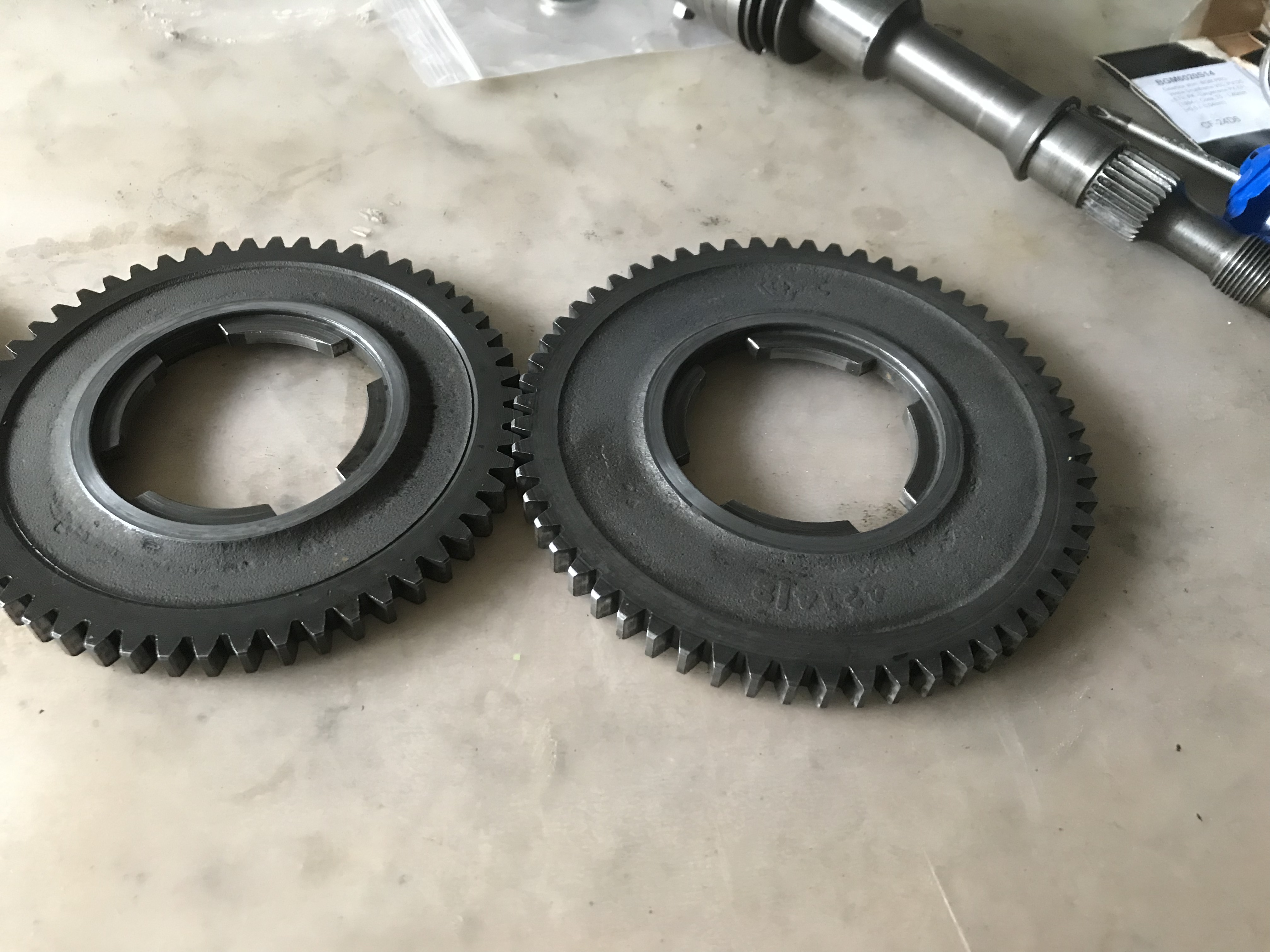

    Schon klar, nur wie rum gehören die Zahnräder? Habe sie leider vertauscht, da gibts doch sicher eine einheit wie die gehören?
  • Akilaking
    999
    182
    Pk 50 S
    • May 16, 2020 at 17:28
    Also das grösste mit Piaggio logo nach oben, 3te logo nach unten
    2te logo unten
    1te logo unten?
    Wäre das richrig?

    • May 16, 2020 at 18:00
    Ist das so richtig?

    Zitat von Akilaking
    Ist das so richtig?
    sieht so aus als wenn der 4te falsch rum ist.
    der 1te und der 4te sind ja selbsterklärend (sollte zumindest).
    sind ja nur an einer Seite plan das es Sinn ergibt mit den Passscheiben.
    den 2ten wenn Du Dir genau anschaust siehst Du das die Erhöhung wo die Klaue greift unterschiedlich hoch ist. Das ist der "extra" Platz für den Leerlauf...
    mehr Platz für die Klaue gehört somit Richtung 1ten.
    der 3te ist recht auffällig wenn der falschrum drin ist. da sind die abstände zwischen den Rädern unterschiedlich wenn falsch herum.
    Distanzieren nicht vergessen!

    • May 19, 2020 at 17:05
    Okay werde das mal checken, jedoch wenn ich den 4ten gang umdrehe, ist der Abstand oben noch grösser und sieht komisch aus

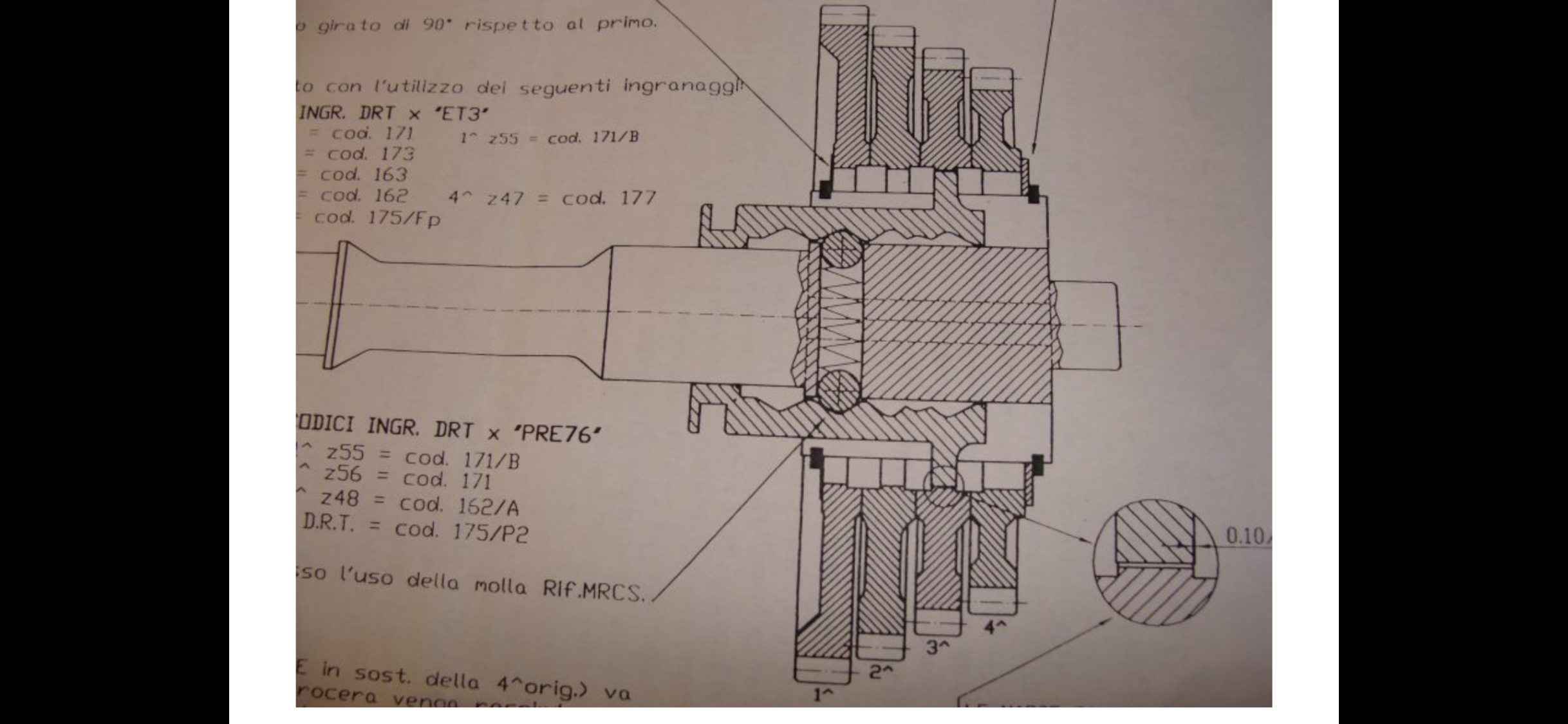

    • May 19, 2020 at 20:31
    Vielleicht hilft das.

    • May 19, 2020 at 21:17
    Diese zeichnung kenne ich nur wie ist diese zu verstehen? Auf was schau ich bei dieser zeichnung?
