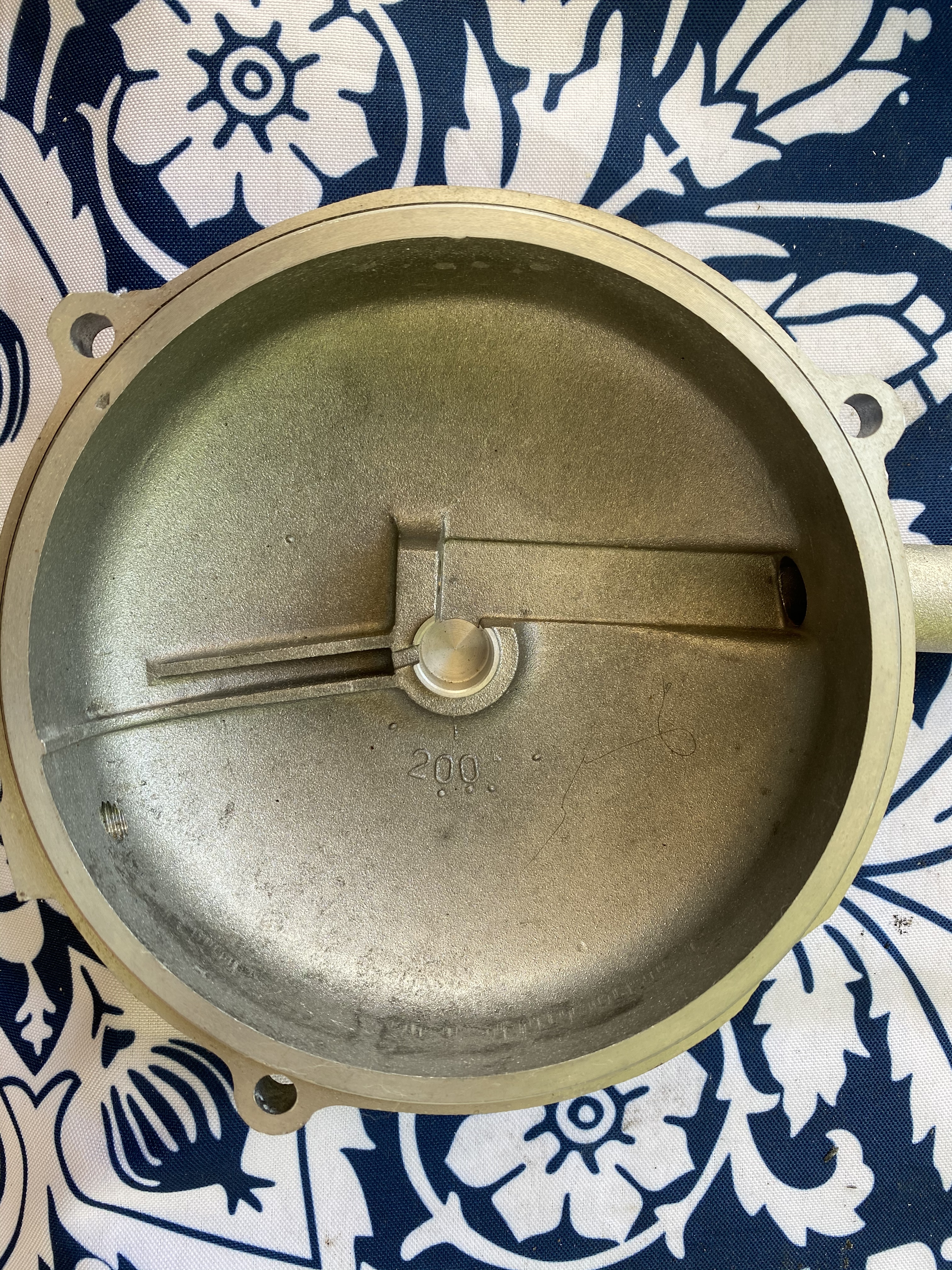

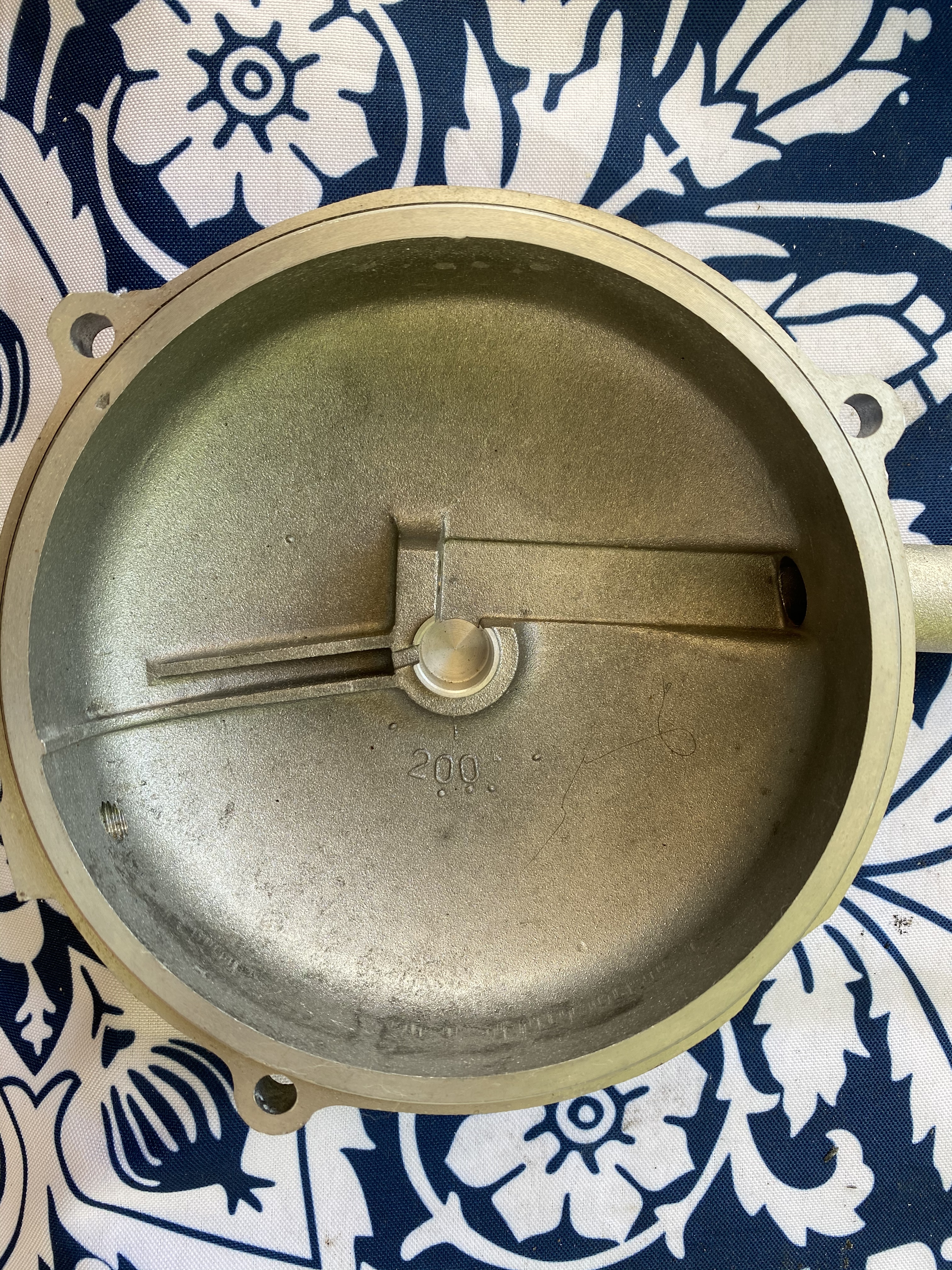

  • Du wirst dafür Deinen Kupplungsdeckel etwas bearbeiten müssen.
    Im Bild links sind bei Deinem Kupplungsdeckel die Stege etwas ausgeprägter vorhanden. Das ist ein 200er Kupplungsdeckel. Bei Dir musst Du die Stege etwas abtragen und eventuell auch am Kupplungsarm etwas nacharbeiten.
    Ich würde die Stege nicht ganz wegdremeln. An ihnen sammelt sich das Getriebeöl und das schmiert dann den Pilz und die Andruckplatte. Soviel wie nötig, so wenig wie möglich.

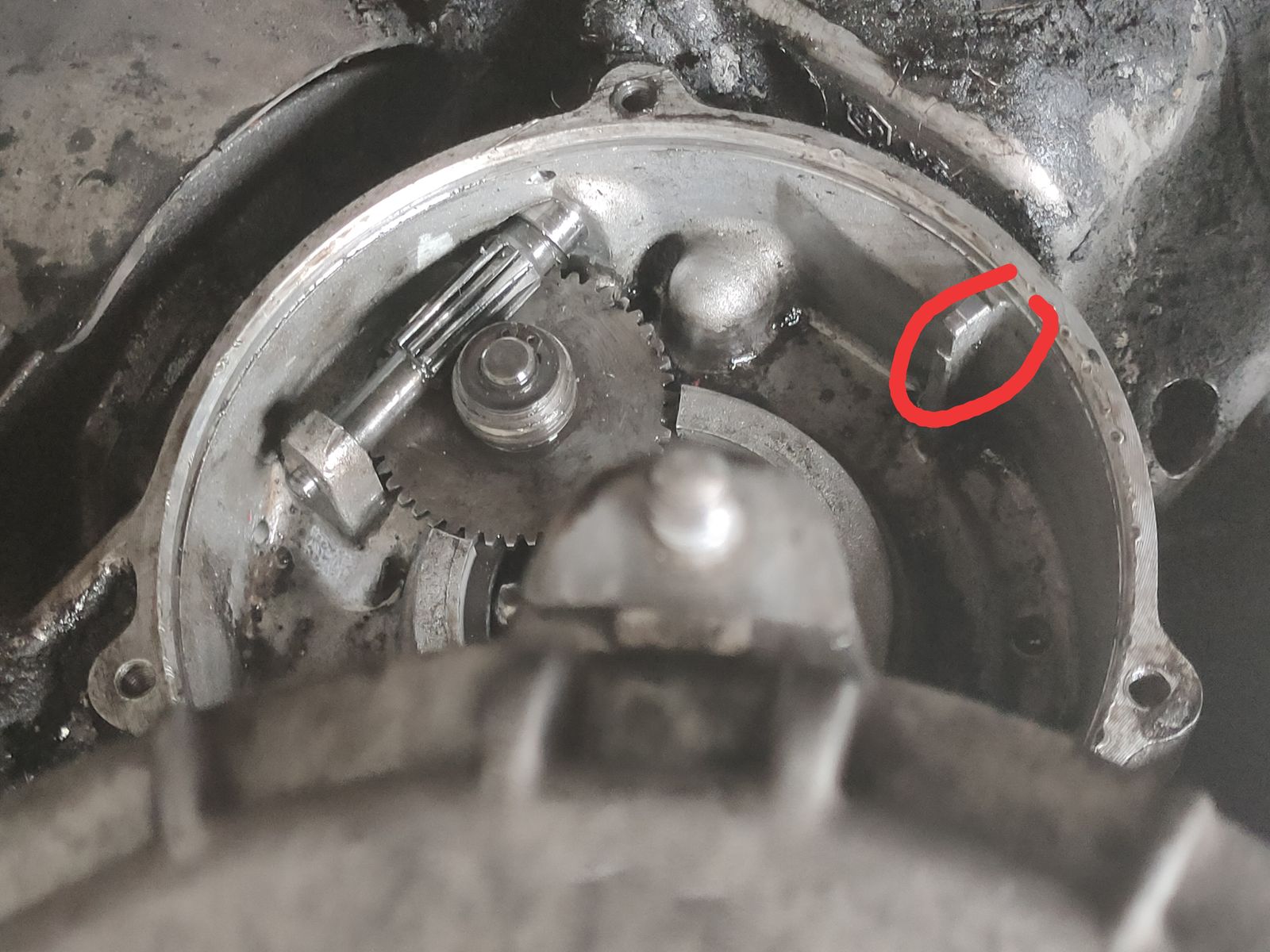

    Ich habe die Kupplung von SIP heute erhalten. Im Deckel die Stege und den Hebel gedremelt. An der Andruckplatte musste ich ebenfalls eine bisschen der Rundung dremeln.
    Ok bis hier alles gut. Die Kupplung montiert, Lehrgang rein und ich konnte der Kickstarter keine 4mm bewegen. Habe die Kupplung 5 mal rein und ausgebaut. Danach habe ich bemerkt das der Korb an einem Steg am Gehäuse klemmt. Kann das sein, das ich diesen Steg am Gehäuse ebenfalls bearbeiten muss?
    Habe zwei Bilder gemacht.
  • Den Steg mit ner Zange einfach abbrechen.... Hab ich letzte Woche bei meiner auch machen müssen.
    Nur guggen das Dir das Zeug nicht ins Getriebe fällt und gut is
    Ok vielen Dank.

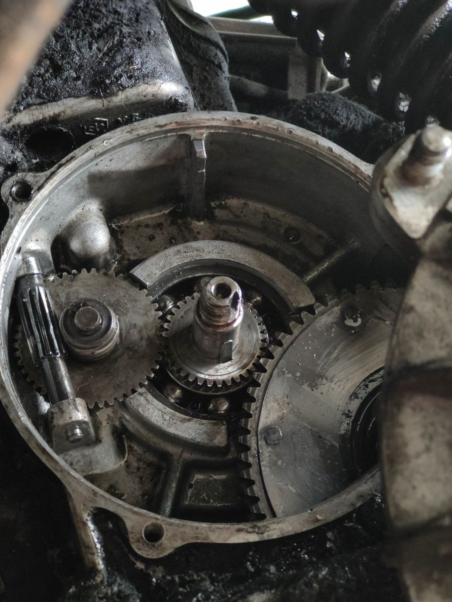

    Weisst du ob ich eine solche Distanzscheibe brauche?
    Ich hatte bei der original Kupplung keine darunter.
  • Doch haste ... im Linken Bild isse drunter, Ist die Scheibe und zusätzlich dein Ölpumpenantrieb.
    Lass so und steck die Kupplung einfach drauf, dann funzt das ...
