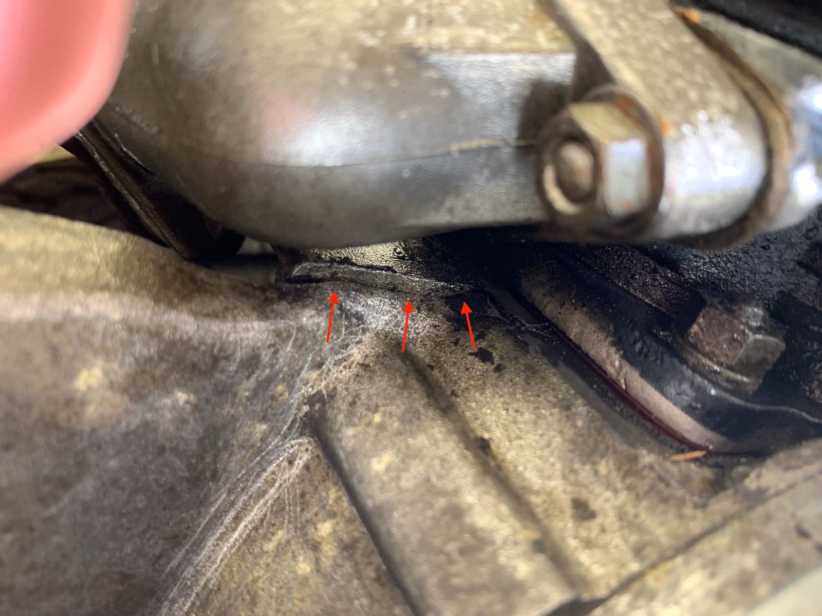

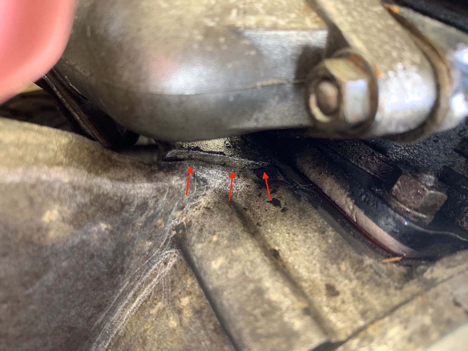

    Hallo Zusammen!
    Ich bin aktuell eine 50er am wieder fit machen, unter anderem soll ein neuer Zylinder drauf (aktuell ist irgendein schlecht gegossener blauer drauf) usw. - gestern ist mir dann aufgefallen dass direkt wo der Zylinder aufsitzt, unter dem Auslass, ein Spalt zwischen den beiden Motorhälften zu sein scheint (so ca. 1mm?) . Kommt sowas schonmal vor und Dadrunter ist noch eine Dichtung oder sieht das eher kritisch aus? Für Ratschläge bin ich dankbar. Überall anders sitzen die hälften komplett dicht.
    Viele Grüsse und Danke!

    Blauer Zylinder müsste ein RMS Blue Line sein. Ich persönlich fand die bisher immer in Ordnung. Hab aber auch schon schlechtes darüber gelesen

    • June 7, 2020 at 17:48
    Nen richtigen Spalt seh ich auf dem Bild eigentlich nicht oder meinst du dass die eine Motorhälfte etwas höher steht als die andere? Das ist glaube ich normal. Hab aber auch grad keinen Vergleich in der Hand :D
  • ICE680
    60
    1968 50L
    • June 7, 2020 at 18:01
    Danke für die Antwort! Es ist tatsächlich ein kleiner Spalt dort, nicht nur der Höhenunterschied :)

    Dann mal schauen ob die Gehäuseschrauben nicht ordentlich angezogen sind. Evtl liegt's daran

    • June 7, 2020 at 20:10
    mach dir keine Sorgen.
    Das ist an der Stelle normal. Wenn du den Zylinder runter hast, wirst du es merken.
    Da stehen die Hälften etwas auseinander.

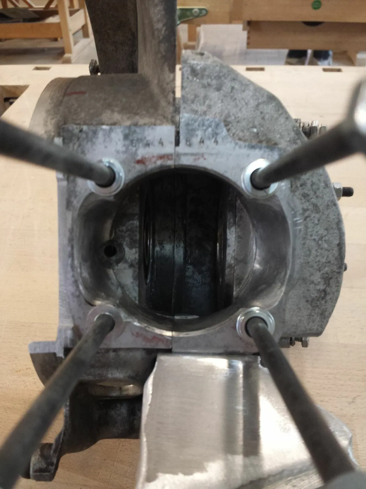

    • June 7, 2020 at 20:14
    hier sieht man es auch
    3,021
    31,344
    5,644
    • June 7, 2020 at 20:17
    Dabei kann man auch gleich miterkennen, was mit einem Fräser so alles anzustellen ist 2-)

    • June 7, 2020 at 20:25
    Platz gemacht für den Parmakit :-3

    • June 8, 2020 at 12:46
    Damit keine Missverständnisse aufkommen: Die drei Marlierungspfeile zeigen für mich nicht auf die Stelle, die auf dem Foto des gefrästen Gehäsuses den völlig normalen, nicht durchgehenden Spalt zeigt.
    Schau mal nach dem Entfernen des Zylinders, ob die Motorhälften nummerngleich sind - an deiner markierten Stelle sollte kein Spalt sein.

    • June 9, 2020 at 14:20
    Wow, vielen Dank, sogar bebildert! Hab
    Es scheint sich genau um die Stelle zu handeln - vom Schwungrad aus gesehen links neben dem Zylinder. Aber sobald der Zylinder ab ist schaue ich mal genau nach!
    Danke!

    Vermutlich hast du recht und ich mich verguckt...

    • June 19, 2020 at 12:42
    Soo, der Motor ist draussen und es ist tatsächlich der von vespacruiser81 bebilderte Spalt, vielen Dank nochmal!

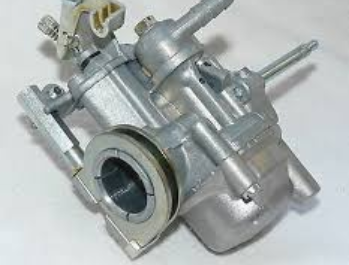

    • June 19, 2020 at 13:29
    Eine villeicht dumme Frage: Wie war denn der 16/10 auf dem Ansaugstutzen befestigt, wenn es keine Klemmhülse gibt ?
  • Hypnotic
    1,067
    199
    Bamberg
    V50 Special, Pk 50 XL 1; Pk 50 S, Miele K50
    • June 19, 2020 at 13:42
    Gibt es vielleicht beim 16.10 auch eine Bauart wie beim 16.16 H? Da wäre der Klemmring am Vergaser schon dran und es passt auch keine Hülse mehr drauf

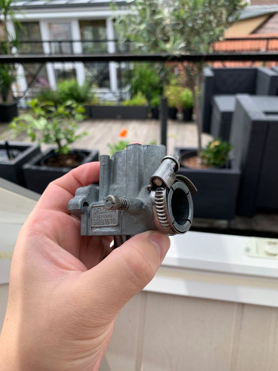

    • June 19, 2020 at 14:53
    Genau, so sah es aus, nur leider mit einer einfachen Rohrschelle. Im Anhang ein Bild, da ging direkt der Ansaugstutzen rein. Alle Bilder vom 16.10er sehen aber auch so aus - und ich habe noch kein (gutes) Bild mit dem 16.10er und Ansaugstutzenhülse gefunden.
    Bin mir aber jetzt auch nicht Sicher wo da eine Dichtung (falls ueberhaupt) hingehört und welche.

  • Gast270222
    • June 19, 2020 at 15:28
    Die Schelle gehört aber nicht dahin
    Schau mal in den Vergaser Ansaug ob da ein Gummi Ring sitzt
  • ICE680
    60
    1968 50L
    • June 19, 2020 at 15:36
    Genau, die Schelle ist nicht die richtige, habe schon eine richtige nachbestellt. Da saß nirgendwo ein Gummiring - da wurde, wie man sieht, halt auch gut dran rumgebastelt von irgendwem :)
    Bei dem Vergaser handelt es sich von den Abmaßen und Bildern her genau um den normalen 16.10 den es auch z.B. bei SIP (Art 41021000) gibt, kriege nur nicht raus ob/welche Ansaugstutzenhülse dadrauf soll
