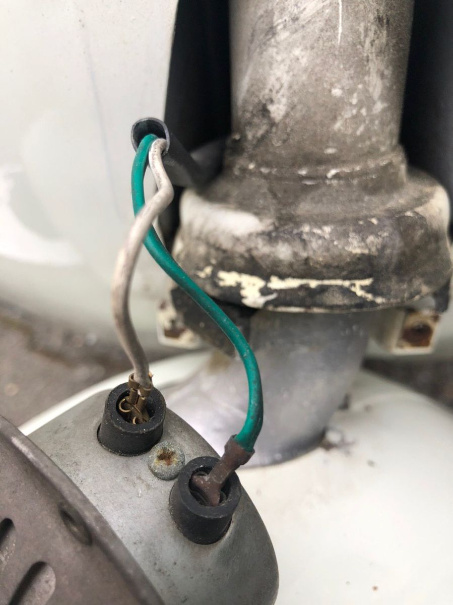

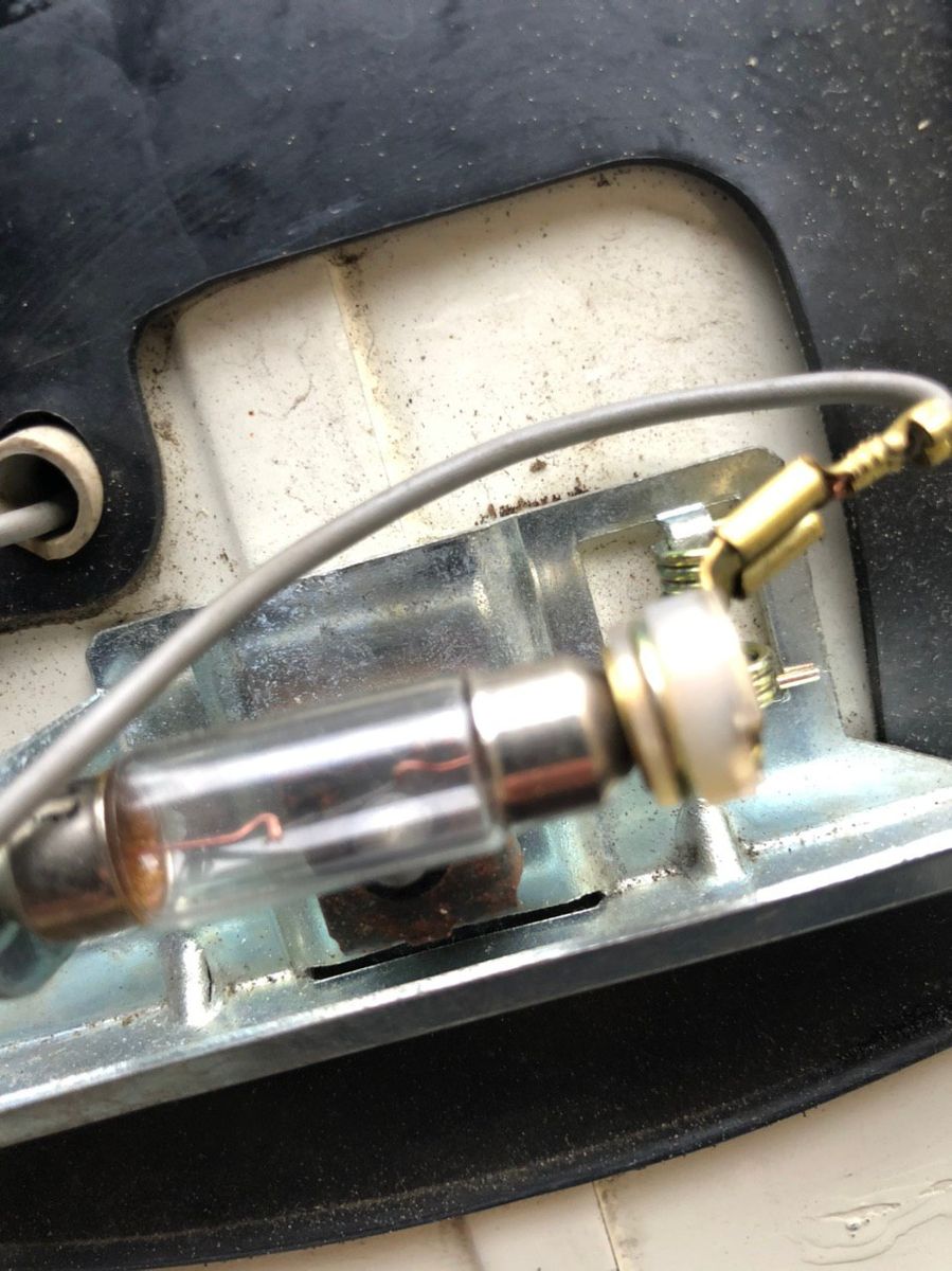

    Guten Abend,
    wie schon oben geschildert habe ich heute Probleme mit der Elektrik meiner 50er Special 1.Serie bekommen. Nach 10 km fahrt hab ich bemerkt das die Hupe nicht funktioniert. Habe angehalten und nachgeschaut und tatsächlich leider feststellen müssen, dass das Abblendlicht und das Rücklicht nicht leuchtet. Das Aufblendlicht funktionierte aber noch. Die Hupe bis dato auch noch, aber nur wenn das Fernlicht eingeschaltet war. 20 km weiter war es dann soweit... das Fernlicht war dann auch hinne... Die Hupe funktionierte dann auch nicht mehr.
    Eiso zusammengefasst: Alle Lichter funktionieren nicht mehr, außer die Hupe (aber die Hupe funktioniert nur wenn der Lichtschalter auf AUS Stellung ist)
    Hatte die letzten Tage überhaupt keine Probleme mit der Elektrik, hat alles einwandfrei gepasst.
    Später dann mal die Kaskade runtergeschraubt und nach der Hupe geschaut, weil sobald ich den Lichtschalter ein- und ausschalte hört man ein leichtes Geräusche der Hupe. Drinnen sieht aber von den Kabeln alles gut aus. (Bild 1)
    Danach den Lichtschalter am Lenker runtermontiert, schaut auch gut aus. (Bild 2)
    Zum Schluss noch schnell bevor es dunkel wurde in das Rücklicht reingeschaut und dort hab ich dann gesehen das die 6V-5W Rückleuchte durchgebrannt ist.
    Hat jemand eine Ahnung woran das legen könnte? Irgendein Fehler an der Zündungsplatte? Welche Schritte sollte ich als nächstes durchführen?
    Danke im Voraus für sinnvolle Antworten

    Nach einiger Zeit passiert es einfach, das ein Lamperl durchbrennt, und dann die anderen auch, weil sie mehr Saft bekommen,, du mußt wieder alle durchgebrannten mit den richtigen Werten ersetzen, dann flutscht es wieder,
    extra neu Klemmen und reinigen ist m.Ansicht nach nicht nötig, deine Fotos schauen gut aus

    • June 10, 2020 at 13:56
    Ich kann dem nicht zustimmen, daß nach den Bildern alles in Ordnung sei. Auf dem dritten Bild ist deutlich zu sehen, daß das schwarze Kabel (1. von oben) blank aus dem Verteiler kommt. Würde ich als erstes überprüfen...
    Gruß Robert
    Gruß Robert
    Ja , da hast du recht,vielleicht ist das etwas aus der Klemme gerutscht oder leicht locker- Luchsauge aufgepaßt
