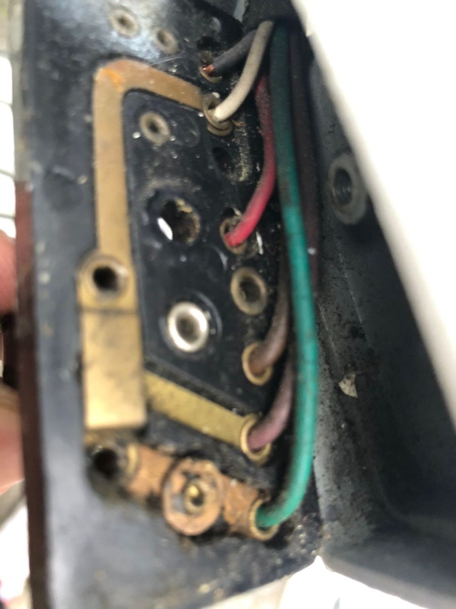

    Später dann mal die Kaskade runtergeschraubt und nach der Hupe geschaut, weil sobald ich den Lichtschalter ein- und ausschalte hört man ein leichtes Geräusche der Hupe. Drinnen sieht aber von den Kabeln alles gut aus. (Bild 1)

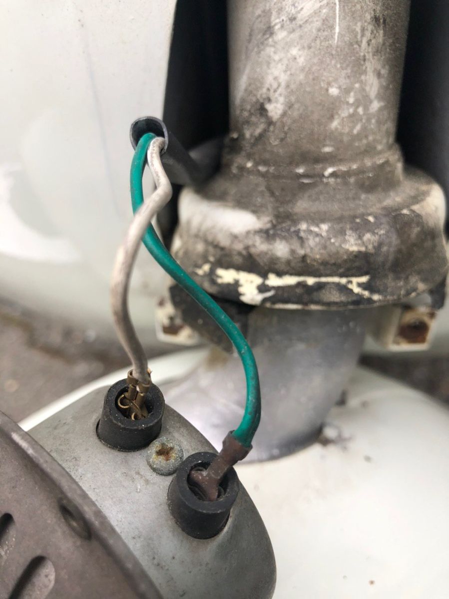

    Danach den Lichtschalter am Lenker runtermontiert, schaut auch gut aus. (Bild 2)

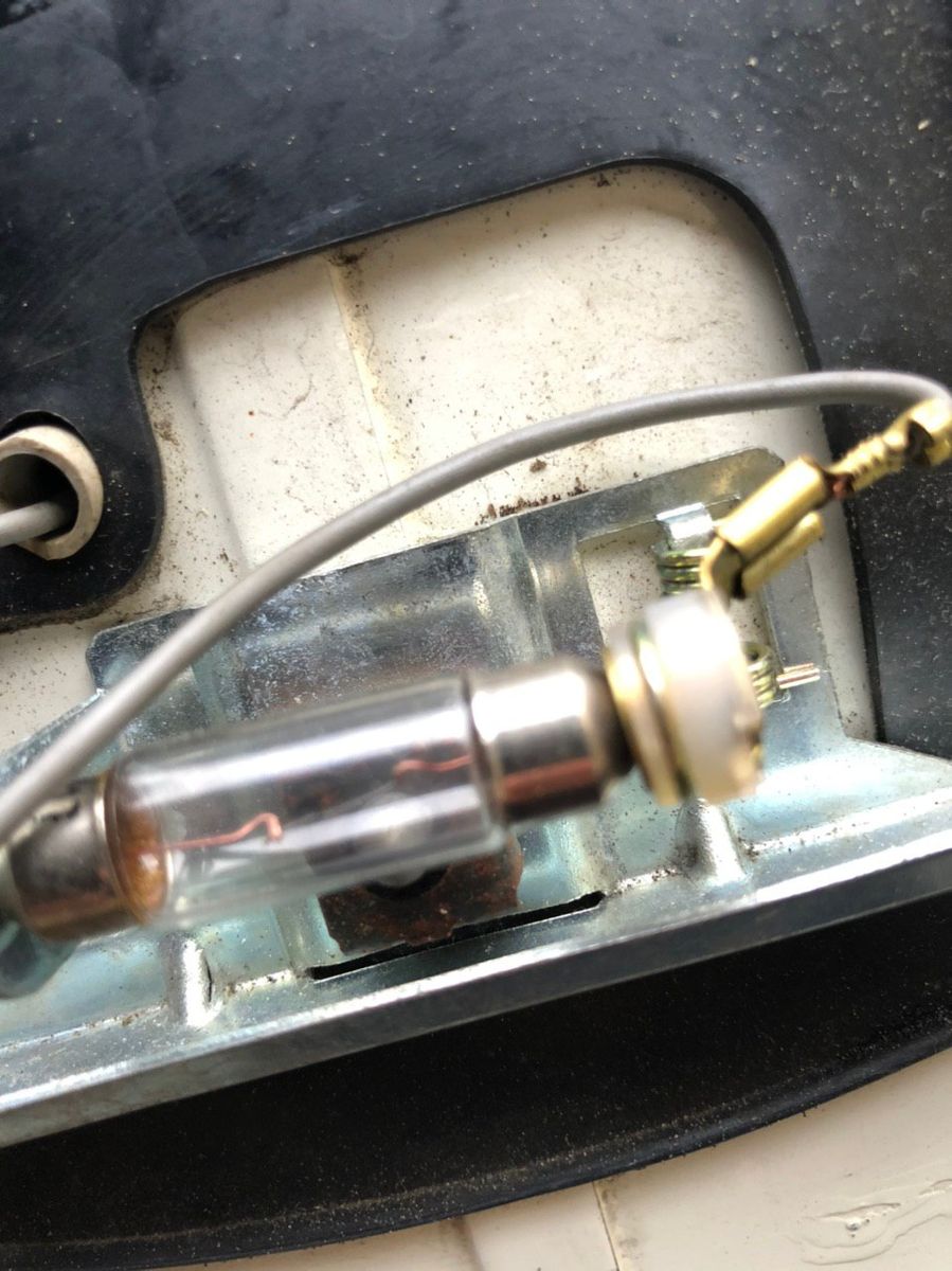

    Zum Schluss noch schnell bevor es dunkel wurde in das Rücklicht reingeschaut und dort hab ich dann gesehen das die 6V-5W Rückleuchte durchgebrannt ist.

    Nach einiger Zeit passiert es einfach, das ein Lamperl durchbrennt, und dann die anderen auch, weil sie mehr Saft bekommen,, du mußt wieder alle durchgebrannten mit den richtigen Werten ersetzen, dann flutscht es wieder,
    extra neu Klemmen und reinigen ist m.Ansicht nach nicht nötig, deine Fotos schauen gut aus

    • June 10, 2020 at 13:56
    Ich kann dem nicht zustimmen, daß nach den Bildern alles in Ordnung sei. Auf dem dritten Bild ist deutlich zu sehen, daß das schwarze Kabel (1. von oben) blank aus dem Verteiler kommt. Würde ich als erstes überprüfen...

    • June 10, 2020 at 22:07
    Gruß Robert
    Ja , da hast du recht,vielleicht ist das etwas aus der Klemme gerutscht oder leicht locker- Luchsauge aufgepaßt
