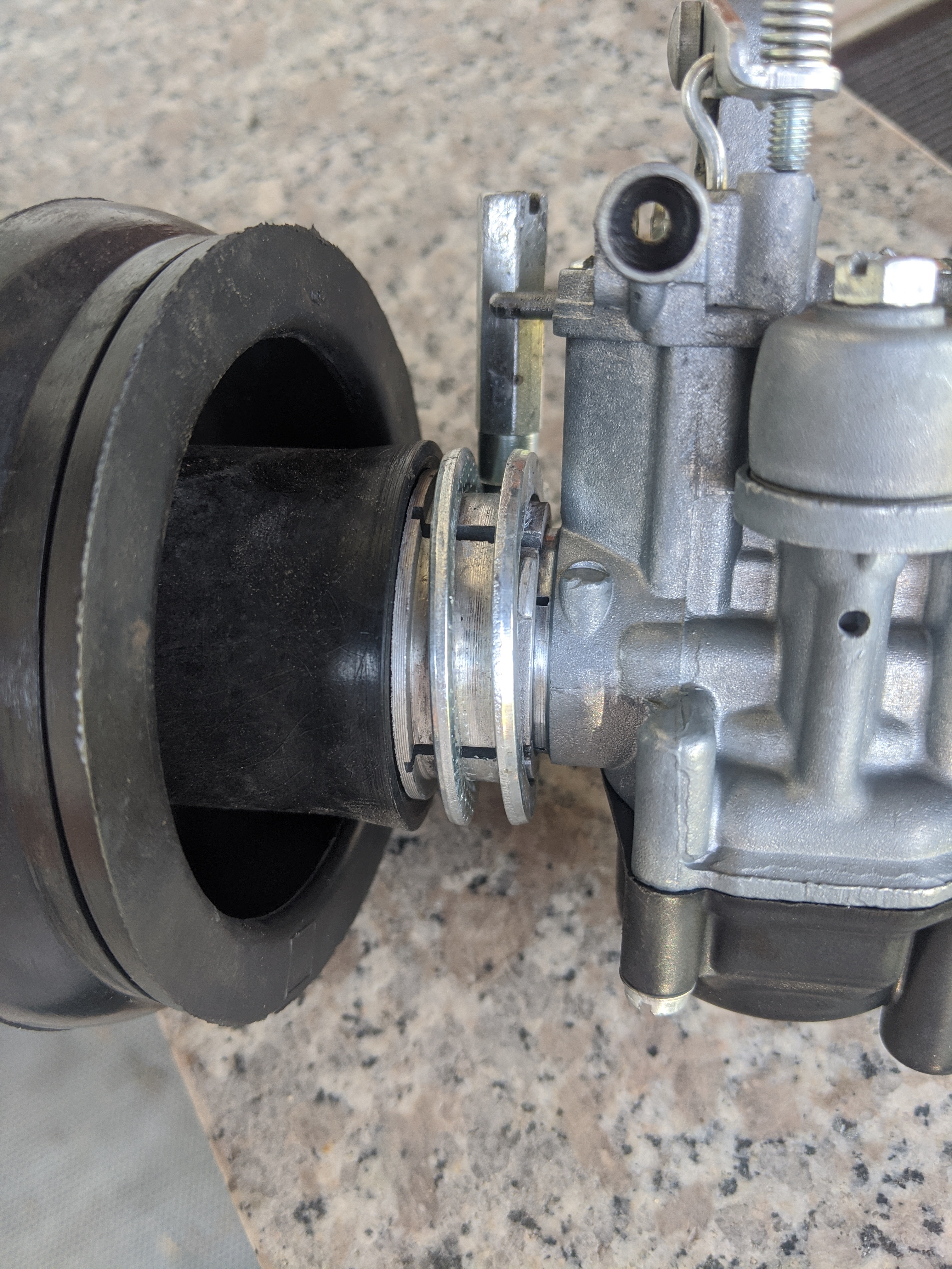

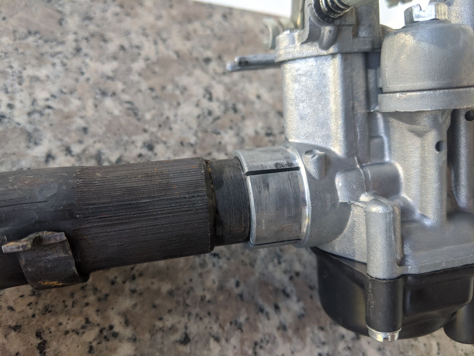

Auf Verdacht ( wei lich noch nie einen Motor mit einem 16/15 oder 18/16 hatte, der am Übergang Vergaser - Ansaugstutzen auf Bremsenreiniger reagiert hat ![]()
Ist das der richtige O-Ring mit der geringen Schurstärke ?
Eine zu dicke Schnur führt zwangsläufig dazu, dass du den Vergaser nicht über die Schnur drücken kannst - und damit zur Undichtigkeit.
den O-Ring habe ich aus dem Wartungskit - das wiederum nicht nur für den 16 15 benutzt wird (es enthält auch Dichtingen für andere Vergaser). Alt und neu haben identisch ausgesehen, nur das der alte recht rissig war. Zudem habe ich es auch ohne Dichtring probiert und kam nicht weiter hinein.

Hast du einen Link für das Set ? Es würde mich wundern, wenn der einzeln of unverschämt teuer angebotene O-Ring Bestandteil eines Sets auch für Vergaser wäre, die ihn gar nicht haben.
Wenn du den Vergaser ohne den Ring bis zur gleichen Position aufschieben konntest, könnte auch das Vergasergehäuse gerissen sein, wenn der Motor so heftig reagiert wie auf dem Video Nr. 2.

Die Bildqualität ist wirklich nicht gut, aber ich sehe keinen O-Ring, der mir von der Schnurstärke passend erscheint.
Es könnte aber sein, dass das täuscht, z.B. dann, wenn der größte O-Ring der für die Schwimmerkammer ist...
