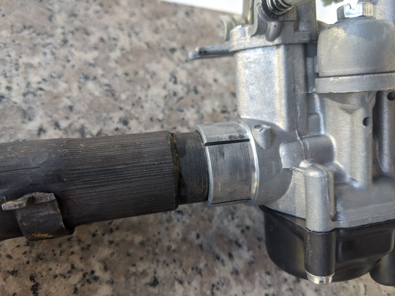

    Auf Verdacht ( wei lich noch nie einen Motor mit einem 16/15 oder 18/16 hatte, der am Übergang Vergaser - Ansaugstutzen auf Bremsenreiniger reagiert hat :(
    Ist das der richtige O-Ring mit der geringen Schurstärke ?
    Eine zu dicke Schnur führt zwangsläufig dazu, dass du den Vergaser nicht über die Schnur drücken kannst - und damit zur Undichtigkeit.

    • #48
    den O-Ring habe ich aus dem Wartungskit - das wiederum nicht nur für den 16 15 benutzt wird (es enthält auch Dichtingen für andere Vergaser). Alt und neu haben identisch ausgesehen, nur das der alte recht rissig war. Zudem habe ich es auch ohne Dichtring probiert und kam nicht weiter hinein.
    Ich bin hin und her gerissen. Soll ich wirklich zur Sicherheit die Motorrevision durchführen, wenn doch der "Bremsreinger-Test" am Vergaser angeschlagen hat? Bleibt ja neben dem Übergang zum Ansaugstutzen auch immer noch der kleine Dichtring am Gasschieber als Fehlerquelle. Wobei der meiner Meinung nach keine abdichtende Wirkung haben kann, weil er nicht dick genug ist.

    Die Bildqualität ist wirklich nicht gut, aber ich sehe keinen O-Ring, der mir von der Schnurstärke passend erscheint.
    Es könnte aber sein, dass das täuscht, z.B. dann, wenn der größte O-Ring der für die Schwimmerkammer ist...

    Zitat von Sprint_1967
    Ich würde sagen das passt. Hab zufällig gerade die gleichen Teile da. Der Vergaser ist bei mir auf Bild 1 auf Anschlag auf den Ansaugstutzen geschoben.

    Mal eine Frage am Rande bei mir lässt sich der ansaugstutzen vom vergaser zu Motor hin und her bewegen ist das normal?
    Nein, bitte Verschraubung am ASS und Vergaser prüften und festziehen.

    Kann es vielleicht sein das der Überwurf vom Ass nur locker ist ?
    Der wird doch nur mit diesen feder Ring gehalten am Ass oder ? Reicht die Spannung denn aus damit der fest und auch dicht ist ?
