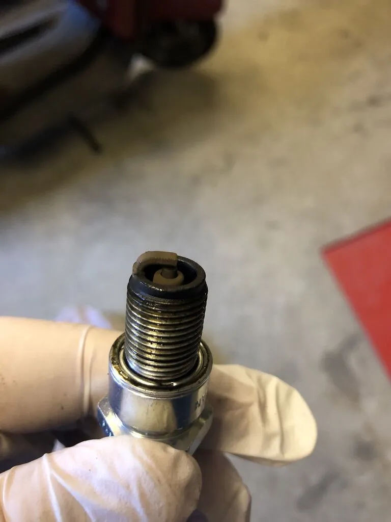

    Hallo zusammen, bin jetzt in der letzten Woche endlich ein ordentliches Stück weitergekommen.
    Habe jetzt mal eine längere Runde gedreht, nachdem ich den Motor gespalten und mit neuen Lagern und Simmerringen versorgt habe.
    CDI habe ich gewechselt, bei der alten lag der Widerstand grün gegen weiß bei 117 kOhm. Hab das Pickup erstmal belassen.
    Vergaser habe ich mit Ultraschall gereinigt. Die obere Gemischschraube hab ich jetzt nach einigem Probieren auf 4,25 Umdrehungen raus eingestellt.
    Die untere Leerlaufschraube musste ich ganz anders einstellen als hier an einigen Stellen beschrieben. Diese musste ich knapp 14 Umdrehungen rausdrehen damit die Drosselklappe soeben geöffnet ist.
    Die Vespa springt erst nach einigem Orgeln an, dreht dann kurz relativ schlecht hoch, nachdem ich dann einmal hochgedreht habe läuft der Motor stabil und dreht auch gut hoch.
    Das Problem, dass der Roller bei Betriebswärme nur noch Fehlzündungen hat und kaum vorwärts kommt ist weg.
    Bei kaltem Motor läuft die Vespa ca. 55 -60 km/h, allerdings ist der Gasgriff da noch nicht am Anschlag. Wenn ich ganz bis zum Anschlag drehe, kommt es zu Zündaussetzern und die Drehzahl geht runter. Wenn ich zurückdrehe, läuft die Vespa aber ganz normal sofort mit 55-60 weiter.
    Bei Betriebswärme treten diese Symptome schon bei etwa 50 km/h auf, insbesondere wenn man leicht bergab fährt. Wenn ich den Gasgriff etwas zurückdrehe oder in der Ebene fahre, fährt der Roller normal weiter. Also ganz anders als im Sommer als ich nur noch sehr langsam vorwärts kam und der Roller beim Fahren auch ganz aus ging.
    Die Bedüsung des Vergasers ist noch die Originale, d.h. 74 HD, 65 Chokedüse und 40/120 Lehrlaufdüse, alle gereinigt und durchgepustet.
    Was mir beim Lesen dieser Beiträge noch einfiel, ist, dass ich das Zündkerzenkabel und Stecker noch nicht gewechselt habe. Das werde ich jetzt noch nachholen.
    Gibt es sonst noch eine Erklärung für das Verhalten?
    Zündkerze hab ich mir nach 25 km Fahrt angesehen. Für meine Begriffe ist das annähernd rehbraun.
    Kann der Auspuff solche Symptome erklären? Ich habe mir ohnehin einen Sito Plus bestellt, der morgen ankommen sollte. Wenn ich diesen eingebaut habe, sollte ich die Bedüsung anpassen, oder? Gibt es Empfehlungen, womit ich anfangen sollte? Habe mit sowas noch nie experimentiert. 80er HD im Vergleich zur 74 er Standarddüse oder ist das zu groß? (50 ccm Originalzylinder)
    Viele Grüße

    Das Schlechtlaufenwollen bei höheren Drehzahlen kann sehr wohl von einem defekten Pickup kommen. Hast du eine Blitzpistole?
    Dann fahre den Motor warm, schliesse die Blitzpistole an lass den Motor mal hochdrehen. Wenn der ZZP dann springt, bzw. teilweise weg ist, weist du, dass der Pickup kaputt ist.

    Moin.
    Wie viel Öl schluckt sie?
    Bzw bei wie viel Kilometer musst du wie viel auffüllen?
    Der regelt entweder elektronisch oder technisch ab.
    Pickup Wiederstand messen an Kabel CDI.
    Weiß zu Rot. ca 90 bis 100 Ohm.
    Mit der Plitzpistole einfach einen Strich auf die Riemenscheibe und schauen ob er bei Vollgas und auftreten des Problems abhaut.
    Dazu aber vorher Zündkabel und Kerzenstecker neu. Am besten von NGK oder Silikonstecker. Dann aber eine BR Kerze (entstört "R").
    Auspuff kann zu sein und bei Betriebswärme und gewisser Drehzahl zumachen. Endstück mit Schraubendreher freikratzen.
    Sito plus wird nicht schlecht sein.
    Den Krümmer mitbestellen. Der mit Drossel. Aber Drossel rausmachen.
    Hauptdüse maximal 78 idR.

    • November 16, 2020 at 21:23
    Wiederstand ist im gleichen Rahmen.
    Der SIP ist für 125ger.
    Es muss der mit Drossel sein.
    Die ohne sind für 80/125. Passen nicht.

    • November 27, 2020 at 14:31
    So hab etwas weiter gemacht. Widerstand vom Pickup ist 103 Ohm.
    Habe den Sito Plus mit einem billigen Krümmer von Scooter Center OEM drangeschraubt, der hat etwas mehr Innendurchmesser als der Sitokrümmer ohne dass ich etwas entfernen muss.
    Am Sito Plus musste ich erst die Schweißpunkte etwas wegfräsen, die waren den Muttern für die Verschraubung mit dem Krümmer im Weg. Ansonsten war der Sito Plus aber passgenau verarbeitet.
    Leerlaufdüse und Chokedüse hab ich getauscht, da ich den Verdacht hatte, dass da was zusitzt trotz Ultraschall und freipusten. Habe jetzt 65er Chokedüse, habe aber beim Wechsel gesehen, dass da vorher doch ne 80er drin war. Jedenfalls startet die Vespa jetzt sofort mit dem ersten Knopfdruck. Zündkabel und Stecker habe ich auch ersetzt.
    Hab dann die HD gegen 78 getauscht. Bei milde warmem Motor läuft die Vespa gut, allerdings sind noch 5 km/h mehr drin wenn ich bei Vollgas noch den Choke ziehe. Also denke ich, ich könnte doch auf 80 gehen?!
    Bei richtig warmem Motor aber wieder das alte Problem mit den Zündaussetzern bei Vollgas. Hab den Motor dann im Stand noch weiter laufen lassen. Irgendwann ging er dann doch aus und liess sich erst nach paar Minuten Pause wieder starten. Ich denke, es liegt also weiterhin das gleiche Problem vor, wie im Sommer, nur dass das jetzt wegen der kälteren Umgebungstemperatur nicht so früh auftritt.
    Wollte dann orientierend wie von Mario vorgeschlagen einen Strich auf der Riemenscheibe abblitzen, doch leider tut meine noch nie benutzte Blitzpistole nicht:(
    Werde jetzt auf neue warten müssen. Allerdings denke ich, dass ausser Pickup jetzt nichts mehr übrig bleibt. Ich hab ja schon eins da liegen, und werde mich dann die Tage daran machen, es einzulöten.
