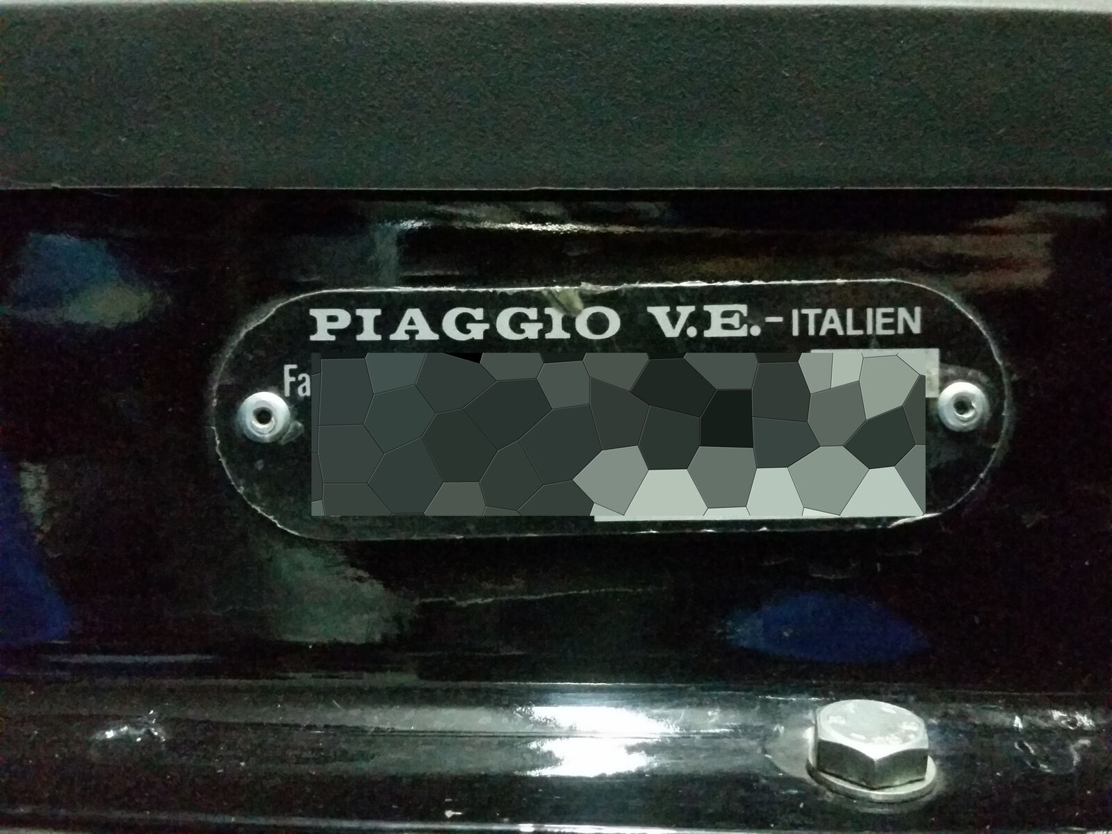

    Ein Typenschild ist zwar nicht dran, die Halterung ist aber vorhanden
    Eine "Halterung" für's Typenschild existiert nicht. Oder meinst du zwei kleine Bohrungen rechts am Rahmentunnel hinter dem Bremspedal?

    Ja ich meine die Bohrung. Die "Nägel" stecken auch noch drin

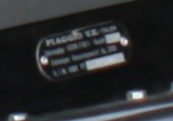

    • August 12, 2020 at 13:52
    Was meinst Du denn mit "Halterung" genau?
    Die Typenschilder am Tunnel sind ab Werk genietet.
    Edit: @jack o'neill war schneller...

    Ja die nieten sind vorhanden
  • Pierre Lavendel
    • August 12, 2020 at 18:00
    Da hat einer das Typenschild abgerissen und die Nietenköpfe sind steckengeblieben.
    Die müssen entfernt werden, dann ein neues Typenschild vernieten oder kleine hübsche Schräubchen verwenden.
    • August 12, 2020 at 18:15
    nee das Schild wird nicht genietet und auch nicht geschraubt da kommen Kerbnägel rein ! Alles andere ist Pfusch oder russsisch

    • August 12, 2020 at 19:04
    Cardiac! Bei allem Respekt!
    Wenn du mir erzählen willst, wenn ich 3 Blindnieten montiere, dass das Pfusch oder Morks ist 🙁, dann sprechen wir beide ne andere Sprache! Das wäre zwar nicht Original , aber noch lange kein handwerklichen Murks am Projekt ! Das hält zumindest genauso gut... Du wirst auch für dein Rollerchen nicht immer alles an Originalteilen bekommen...
    Frage an die Runde!
    Wer hat hier im Forum einen Original Roller mit allen Originalteilen? Lager und Wedi‘s mit einbegriffen? .... Noch keine Handvoll, oder ;)!?
    • August 12, 2020 at 19:47
    Blindnieten gehören da nunmal nicht Original rein ! Das ist fakt !
    Wie du es letztendlich befestigst ist voll und ganz Dir überlassen !!!

    • August 12, 2020 at 21:30
    Ist doch Latte
    Hauptsache das Typenschild ist am Tunnel fest dran und gut ist....
    Kerbnägel sind original dran. Stimmt. Aber 90% der restaurierten Kisten haben die nicht drin. Meine eingeschlossen.
    Ruhig schlafen kann ich trotzdem

    • August 12, 2020 at 21:57
    Genau!
    2,5 mm d. haben diese Nägelchen , wenn ich sie nicht vernünftig mit dem Seitenschneider gelöst bekomme und Bohren muss, darf ich dabei noch aufpassen , dass ich dabei nicht abrutsche und das Schild versaue... Habe ich nun diese Hürde geschafft bekomme ich nur K Nägel in 3mm d. Und das auch nur in einer Verpackungsmenge von 100 bis 500 Stück :0(... für knapp 30€ aufwärts :+2
    Is klar klatschen-)! Nur weil dann vielleicht irgend jemand mal vorbeikommt um mir zu sagen, „Da sind nicht die richtigen Nieten drin „ worauf ich dann sage ! „ Halbrund Kernnägel , nach DIN 1476 sind keine Nieten , sondern Stifte die eingeschlagen werden und durch ihre Rillen halt benommen ...:-2

    • August 12, 2020 at 22:37
    Jetzt würde ich dann rein interessehalber doch gerne wissen wollen, was ihr dazu sagt.
    Nieten oder Kerbnägel? Ich hätte jetzt gesagt Nieten. Oder gibt es Kerbnägel mit Loch drin? Falls ja, kenne ich sie zumindest nicht.

    • August 13, 2020 at 00:27
    Nieten !
    ,und nochmal was ihr mit euren Kisten macht ist mir persönlich vollkommen latte ! Nur dann fragt nicht ob Original oder nicht.
