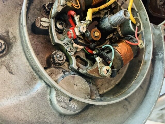

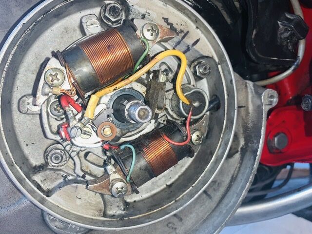

    Mach jetzt mal das Polrad weg und schau mal rein. Stell dann mal ein Bild rein, voll sieht jemand mehr als ich.

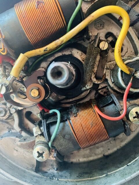

    Sieht hier jemand mehr wie ich?
    Kann man den Kondensator messen?

    • August 20, 2020 at 15:51
    Wild verlegte Kabel, angeditschter Kondensator, Schleifspuren am gelben Kabel...

    • August 20, 2020 at 22:17
    Kann es am Kondensator liegen?
    Das Fernlicht geht auch nicht mehr. Kann das damit was zu tun haben?
