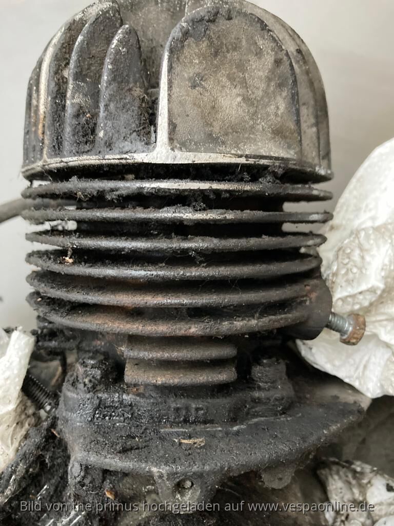

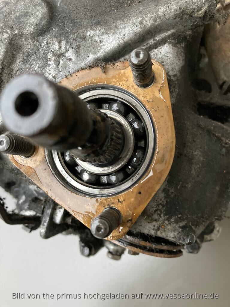

    hab jetzt den Motor draußen. Ich habe zwei Fragen.
    Auf dem Zylinder steht DR. Kann mir jemand sagen, was das für ein Zylinder ist?
    Das erste Lager ist von SKF. Wurden die ab Werk eingebaut, oder wurde das schon gewechselt?

    • September 27, 2020 at 22:37
    Der DR Zylinder ist kein original Zylinder, sondern von der Firma DR.
    Und die Lager sind mE auch nicht original.

    • September 28, 2020 at 07:50
    Bevor Du weiter zerlegst, würde ich den Motor gründlich kärchern. Den feinen Dreck ziehst Du Dir überall rein.
    SKF (Svenska Kullagerfabriken) gehört meines Wissens nicht zu den Erstausrüstern. Die Dichtung ist aber schon eine ganze Weile alt. Der braune Simmerring ist kein schlechtes Zeichen - da war jemand nicht sparsam.

    DR-Zylinder für die 43mm-Hub-Kurbelwelle können von 50 bis 102ccm Hubraum haben - Bohrungen zwischen 38,x bis 55 mm...

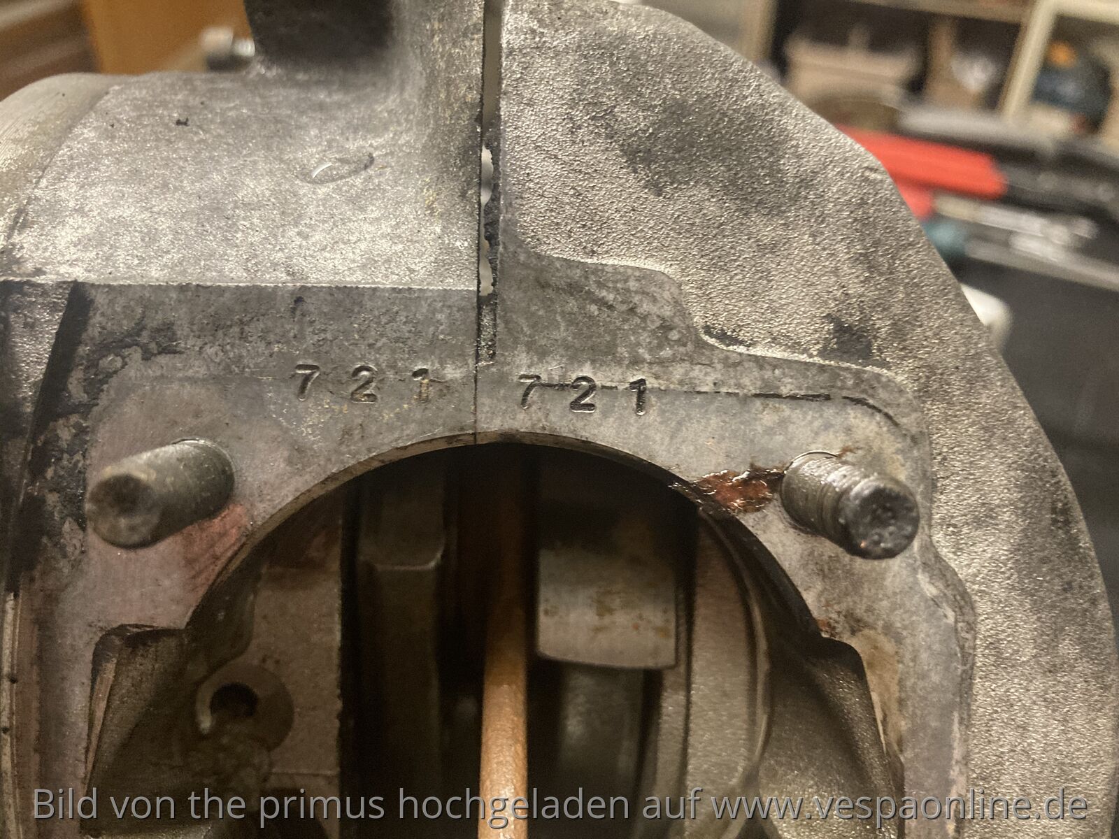

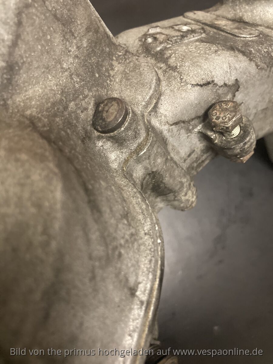

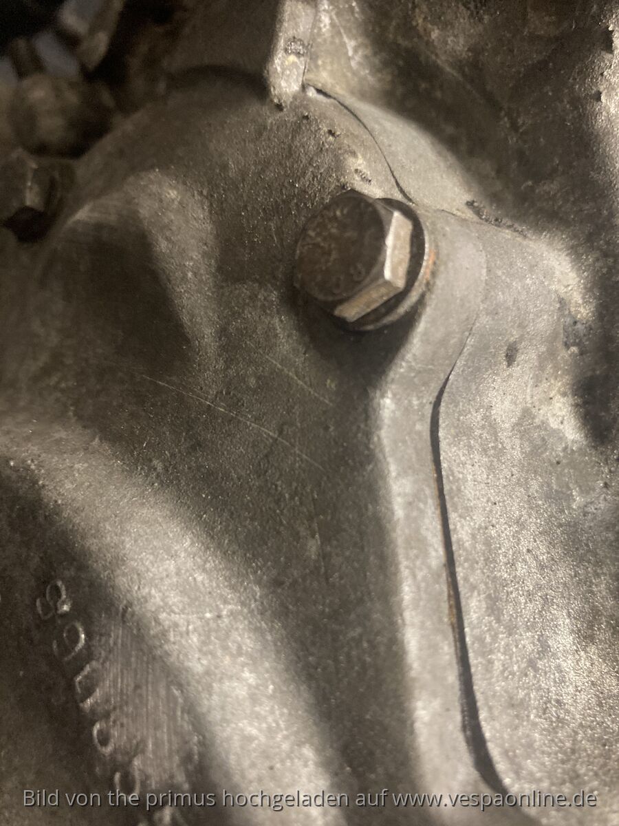

    nach mehreren Stunden Arbeit ist der Motorblock deutlich sauberer.

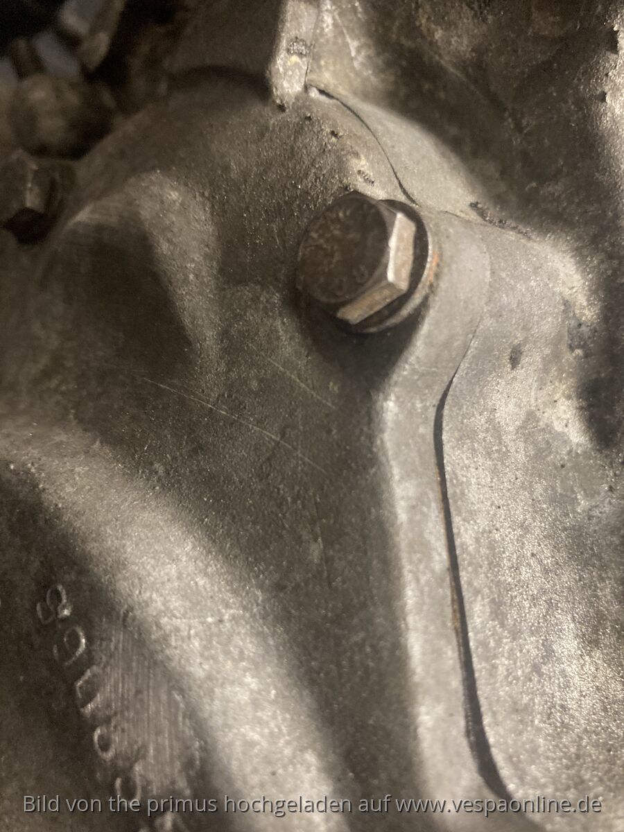

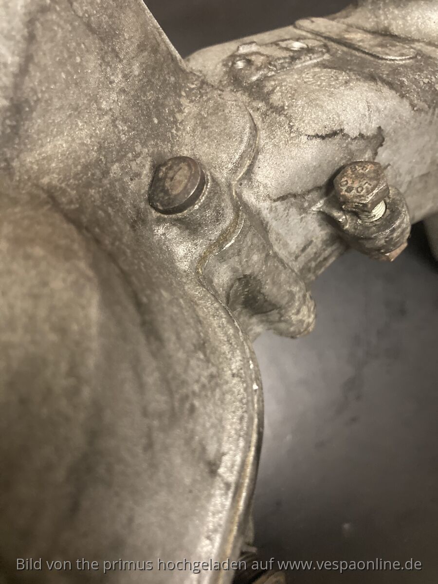

    Ist das normal, das die Kanten der Motorhälften nicht genau aufeinander passen?
    Außerdem steht auf dem Motor V5X1M und nicht V5X3T wie auf dem Rahmen. Bedeutet das, das der Motor bereits ausgetauscht wurde?
    Die Bohrung des Zylinders beträgt ca 46mm.
    Dann müsste das ein 75ccm Zylinder sein, oder?

    • September 30, 2020 at 20:34
    Wie genau sieht das aus mit den Motorhälften? Hast Du da ein Foto?
    Die Nummern sind normal. „T“ für telaio (Rahmen), „M“ für Motor.
    Einmal editiert, zuletzt von Menzinger (September 30, 2020 at 21:20)

    • September 30, 2020 at 20:53
    Danke für die Bilder - sieht alles gut aus, ich kann keine Ausbrüche erkennen und die Motorhälften sind nummerngleich.
