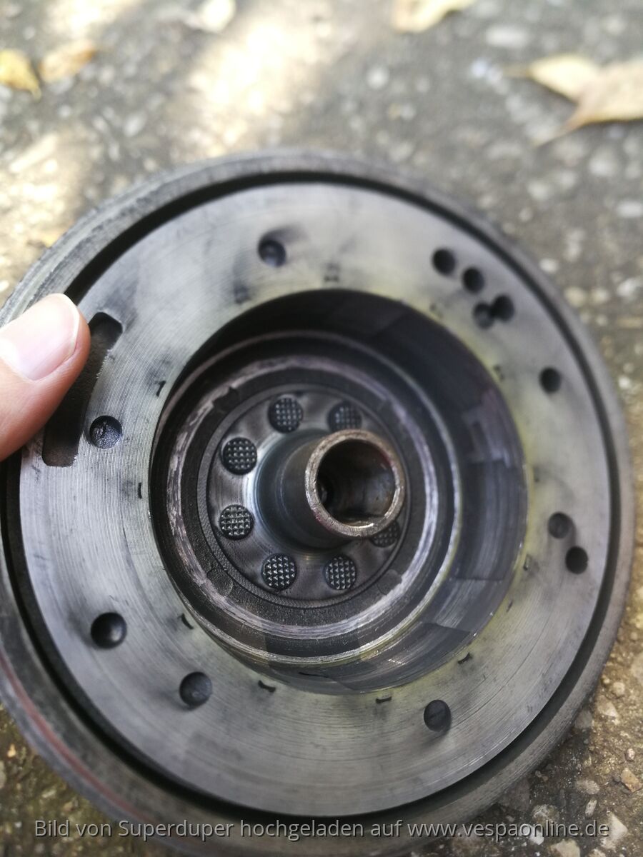

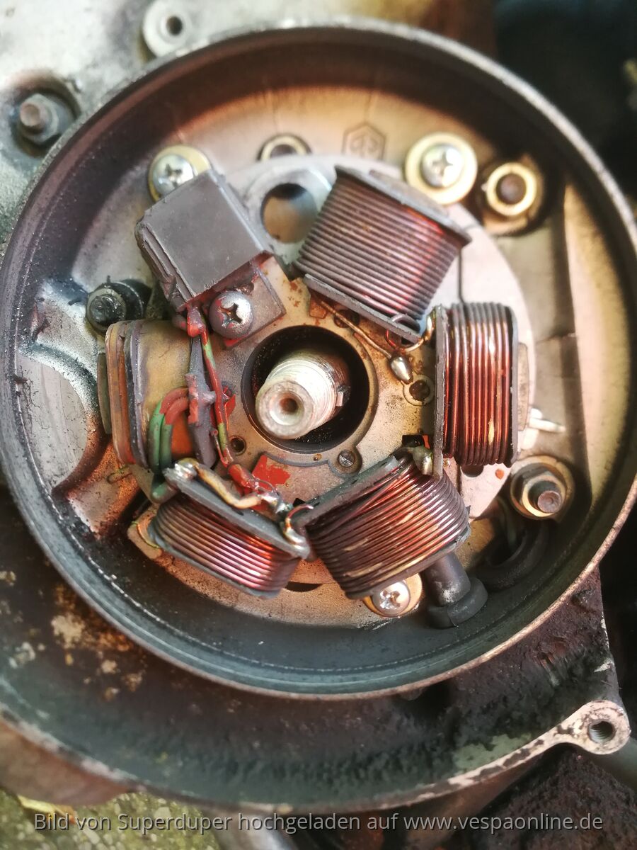

    • September 23, 2020 at 13:24
    Danke euch

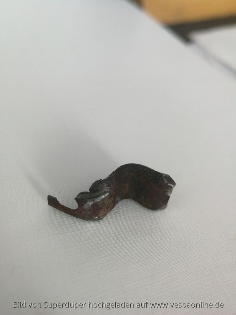

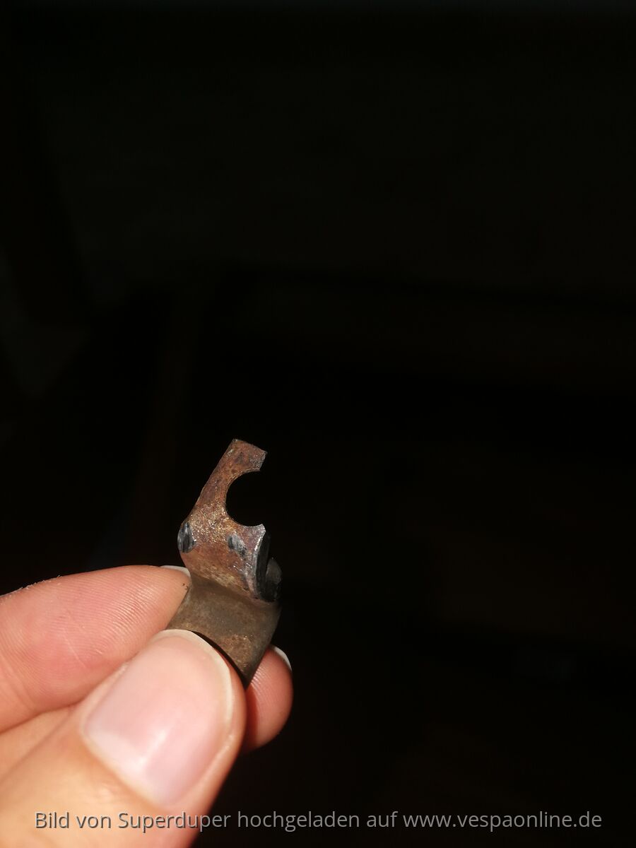

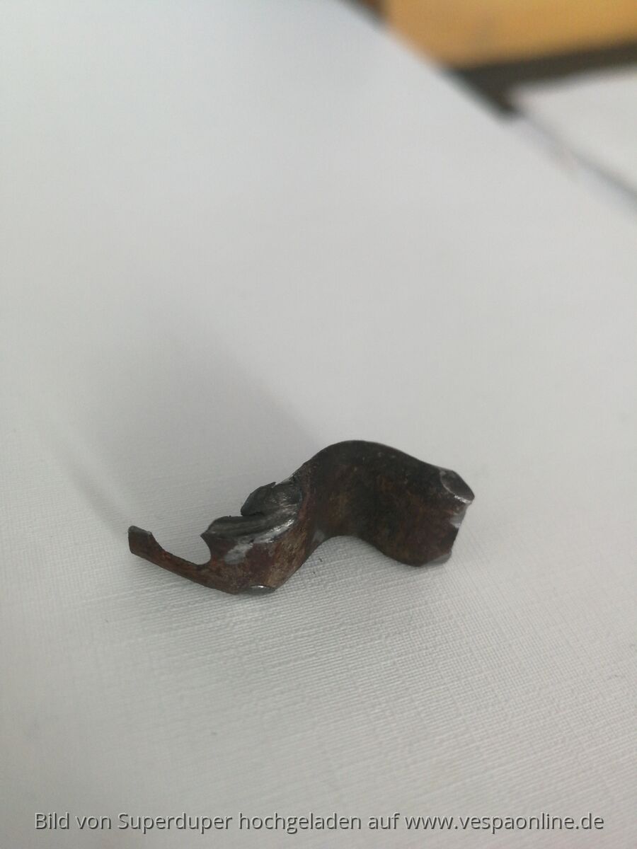

    • September 23, 2020 at 13:33
    Fotografiere das Einzelteil bitte mal allein. Noch kann zumindest ich nicht erkennen, was es ist oder war.

    • September 23, 2020 at 13:49
  • Superduper
    456
    90
    • September 23, 2020 at 13:50
    Ist ziemlich fest lässt sich nicht verbiegen
    3,204
    31,849
    5,708
    • September 23, 2020 at 14:43
    Ich kenne das Teil, weis aber noch nicht woher ...obwohl es könnte ein Halter für das Zündkabel an der Zylinderhaube sein....
    Auf jeden Fall gehört es nicht zu den Teilen, die unter dem Polrad sitzen.
    Wahrscheinlich ist es bei einer vorherigen Demontage am magnetischen Teil des Polrades hängen geblieben, wurde nicht bemerkt und mit " eingebaut ".
    Zu deinem Problem:
    Hast du die Vespa neu, oder sie eventuell gerade erst gekauft ?
    Ist ein deutlich sichtbarer Zündfunke vorhanden ?
    Hast du daran schon mal herumgewerkelt ?
    Wenn der Motor kein Gas annimmt, kann es an mangelnder Kompression liegen ( bitte mal messen / messen lassen ), an einem verdreckten Vergaser ( bitte mal alles penibelst reinigen ), an einer defekten Zündkerze, an altem Sprit, oder an der Zündanlage.
    Auf dem Bild in der Mitte kann man an dem Pickup ( das schwarze Bauteil auf etwa 11 Uhr ) Schäden erkennen. Offensichtlich ist deine Zündgrundplatte noch die erste und wurde nie überholt o.ä.
    Da kannst jetzt anfangen ein neues Pickup einzulöten und gucken, ob der Motor dann läuft. Auch solltest du alle Spulen an der Zündgrundplatte einmal durchmessen.
    Oder du besorgst dir eine komplett neue Zündgrundplatte.
    Erledige aber bitte vorher erstmal die o.g. Arbeiten.
