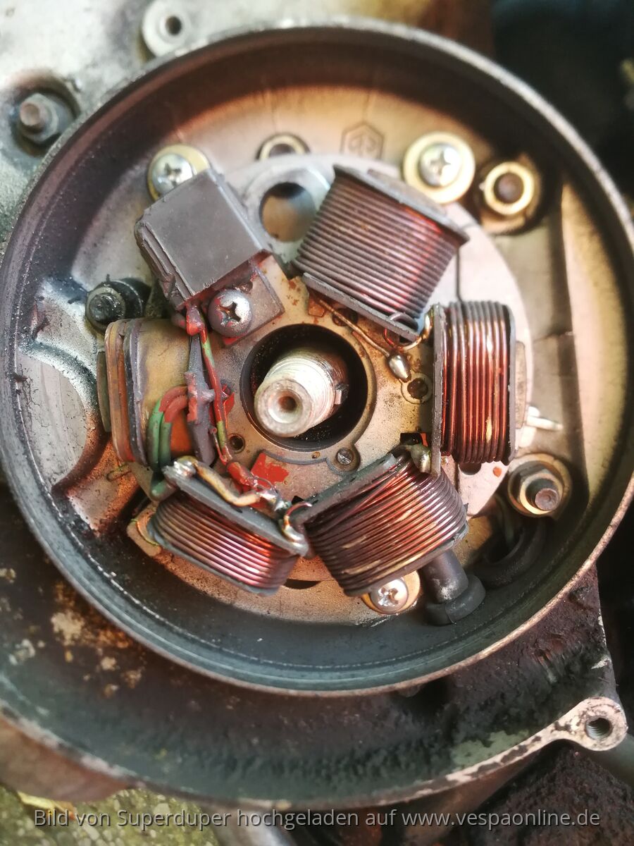

    • September 23, 2020 at 05:07
    Nimm das Polrad mal runter. Schau ob der Halbmondkeil abgeschert ist.
    Und.mach mal bitte nen Foto von der ganzen Sache wenn das Polrad runter ist.
    Also vom sitz des keils.
      • 134.69 kB
      • 174.37 kB
      • 37.55 kB

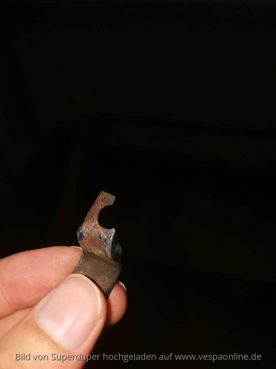

    • September 23, 2020 at 13:33
    Fotografiere das Einzelteil bitte mal allein. Noch kann zumindest ich nicht erkennen, was es ist oder war.

    • September 23, 2020 at 13:49
  • Superduper
    456
    90
    • September 23, 2020 at 13:50
    Ist ziemlich fest lässt sich nicht verbiegen
    3,204
    31,849
    5,708
    • September 23, 2020 at 14:43
    Ich kenne das Teil, weis aber noch nicht woher ...obwohl es könnte ein Halter für das Zündkabel an der Zylinderhaube sein....
    Auf jeden Fall gehört es nicht zu den Teilen, die unter dem Polrad sitzen.
    Wahrscheinlich ist es bei einer vorherigen Demontage am magnetischen Teil des Polrades hängen geblieben, wurde nicht bemerkt und mit " eingebaut ".

    Auf dem Bild in der Mitte kann man an dem Pickup ( das schwarze Bauteil auf etwa 11 Uhr ) Schäden erkennen. Offensichtlich ist deine Zündgrundplatte noch die erste und wurde nie überholt o.ä.
    Da kannst jetzt anfangen ein neues Pickup einzulöten und gucken, ob der Motor dann läuft. Auch solltest du alle Spulen an der Zündgrundplatte einmal durchmessen.
    Oder du besorgst dir eine komplett neue Zündgrundplatte.
    Erledige aber bitte vorher erstmal die o.g. Arbeiten.

    Habe die vespa schon lange sie fuhr immer gut bis auf die letzten Wochen , hab mich gewundert warum der Kickstarter blockiert bis ich dann das Stück Metall gefunden hab
    Spritt Zündkerze sind neu Vergaser habe ich jetzt auch schon ein paar Mal gesäubert Kolben und Zylinder sind auch neu.. zündfunke ist schwach habe eine zgp gekauft die kommt morgen an dann baue ich sie ein danke
