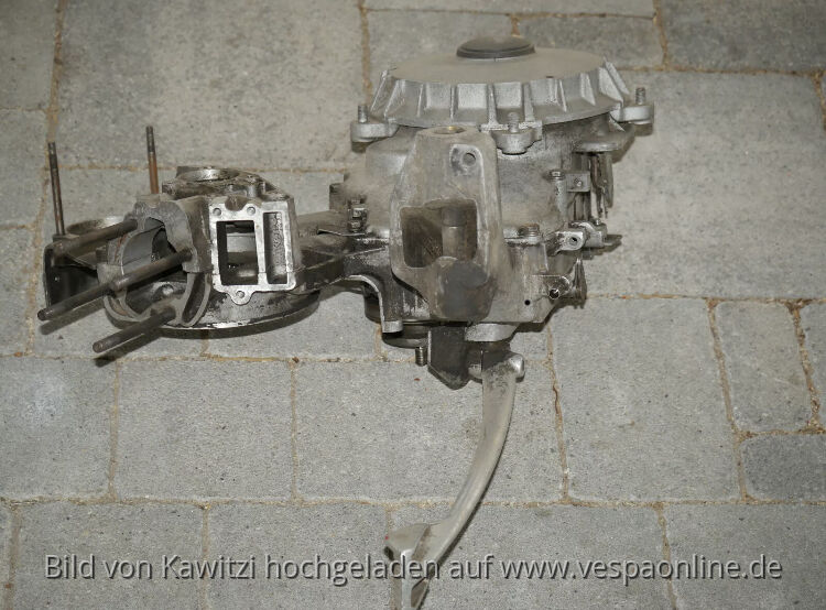

    Erkennt man die Plurimatic an einer PK XL am Kickstarter und gab es diese dann auch mit Anlasser dran?
    Egal106s16
    773
    9,808
    1,781
    01662
    • October 11, 2020 at 12:34
    An der unteren Riemenscheibe von aussen.
    Auch an der Abdeckung des Riementriebes.
    Die Pluri hat nur eine Riemenscheibe.
    Die Automatica noch eine Tellerfeder vor der Riemenscheibe.
    Pluri ist die Abdeckung zu. Nur angedeutete Schlitze.
    Bei Automatica offene Schlitze.

  • Kawitzi
    2,542
    16,527
    2,469
    • October 11, 2020 at 19:38
    Da wird bei EBay dieses Gehäuse angeboten
    154119521627 Artikelnummer...
    Ich finde , das Gehäuse / Teilmotor, sieht noch richtig gut aus :/
    Egal106s16
    773
    9,808
    1,781
    01662
    • October 11, 2020 at 19:49
    Für paar Ersatzteile.
