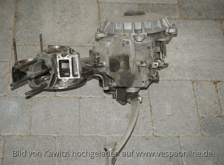

    Kawitzi
    2,549
    16,549
    2,472
    • October 11, 2020 at 19:38
    Da wird bei EBay dieses Gehäuse angeboten
    154119521627 Artikelnummer...
    Ich finde , das Gehäuse / Teilmotor, sieht noch richtig gut aus :/
  • Egal106s16
    786
    9,966
    1,809
    01662
    • October 11, 2020 at 19:49
    Für paar Ersatzteile.
