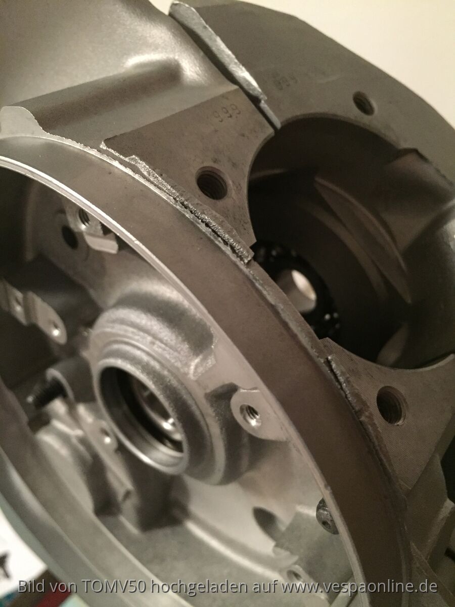

nachdem seit gestern nun alle Teile für den 125ccm Umbau der Special da sind, und ich das mal im Groben zusammengesteckt habe, hab ich doch ein paar Fragen:

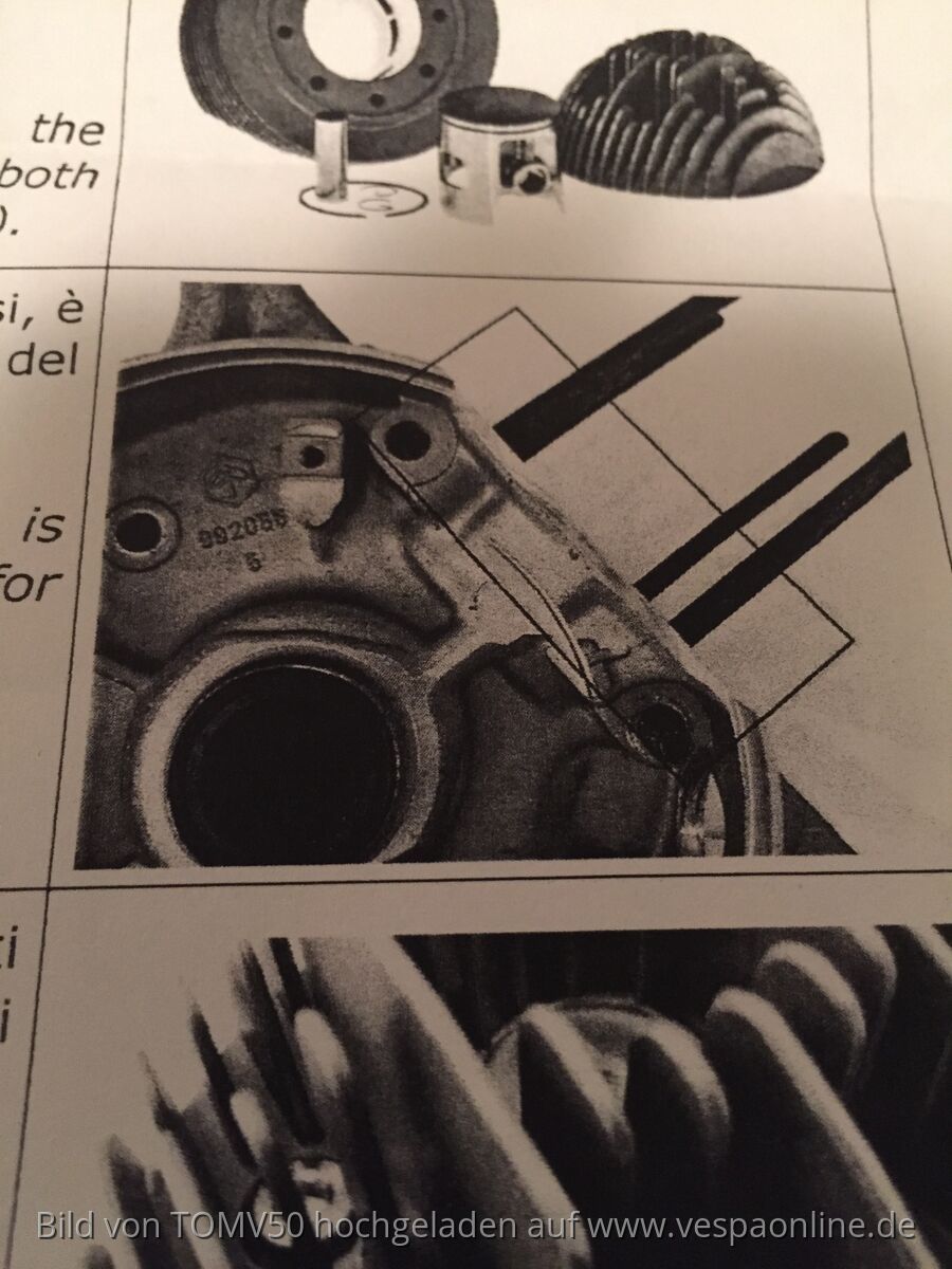

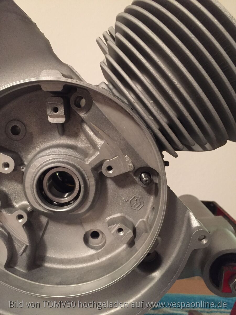

Zylinder geht nicht ganz auf die Dichtfläche, stößt mit einer Kühlrippe am Gehäusekranz, in dem das Polrad läuft; gehört lt beiliegender Beschreibung abgefräst, soweit klar;
Wenn ich dann aber das Polrad montieren will, sind ja mindestens 1-2 Kühlrippen im Weg;
Macht es nicht Sinn die unteren beiden Kühlrippen des Zylinder auf der Polradseite zu entfernen?
Warum , oder deshalb darf lt Beschreibung kein Polrad verwendet werden, das schwerer, als 1400g ist?
