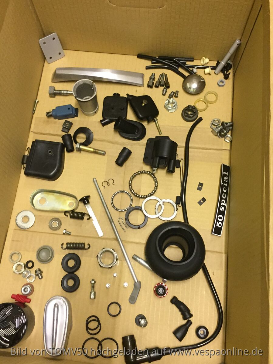

    TOMV50 reagierte auf meine Erwähnung von Stecktuning, indem er uns kistenweise Teile des von ihm zerlegten Rollers (wacker wacker!) zeigte. Der Begriff "Stecktuning" hat aber nichts mit dem Neuaufbau des kompletten Rollers zu tun. Ich möchte hier nicht weitererörtern, warum man einen Roller samt Motor komplett zerlegt, aber dann dem Motor nur das eingeschränkte Probeabo verpasst.
    Stecktuning bedeutet, daß man einem Motor eine größeren Zylinder verpasst, ohne den restlichen Motor darauf anzupassen und feinabzustimmen. Dazu müsste man den Motor zerlegen und sachgerecht überarbeiten und auch andere Teile ersetzen...das kostet wesentlich mehr, als nur den von ohne Motorzerlegen zugänglichen Zylinder, Auspuff und Vergaser auszuwechseln (manchmal noch nicht mal das)....
    Aaaaber... Ein abgerundetes ganzheitliches Motorkonzept kann aber wesentlich mehr als zusammengesteckte Teile. Und das tut es in allen Hubraum- und Leistungsklassen.
