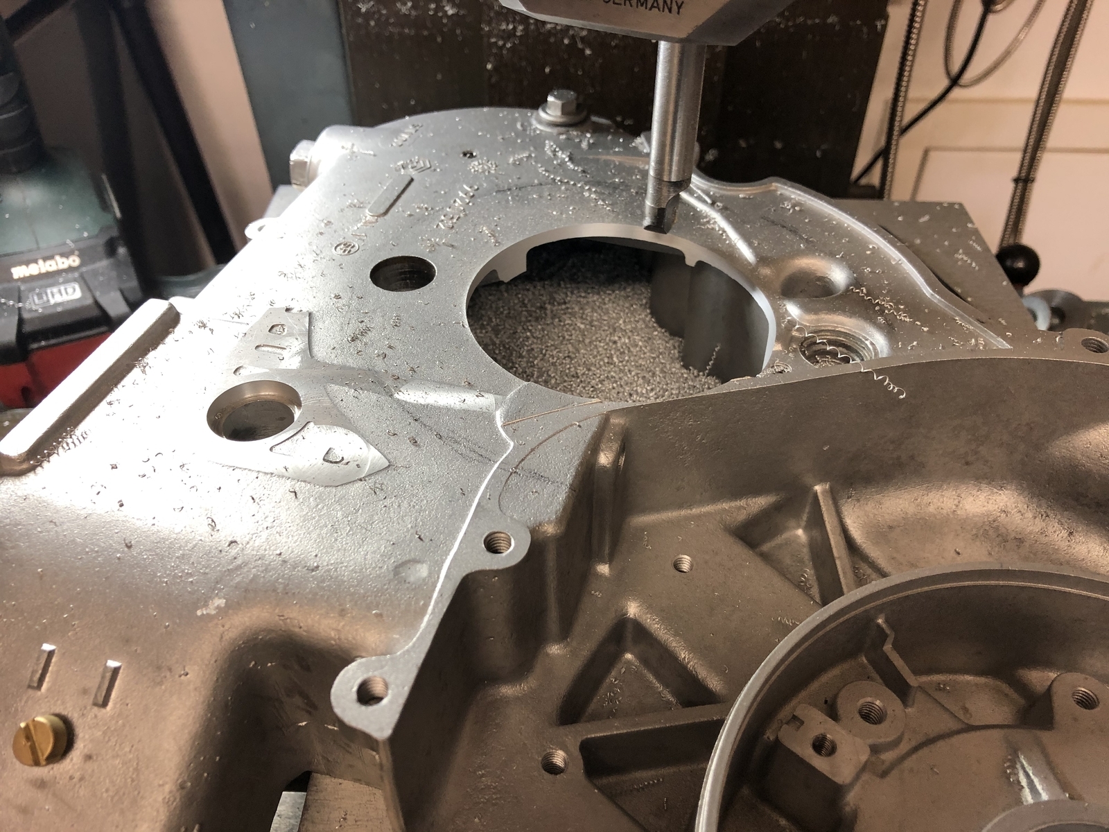

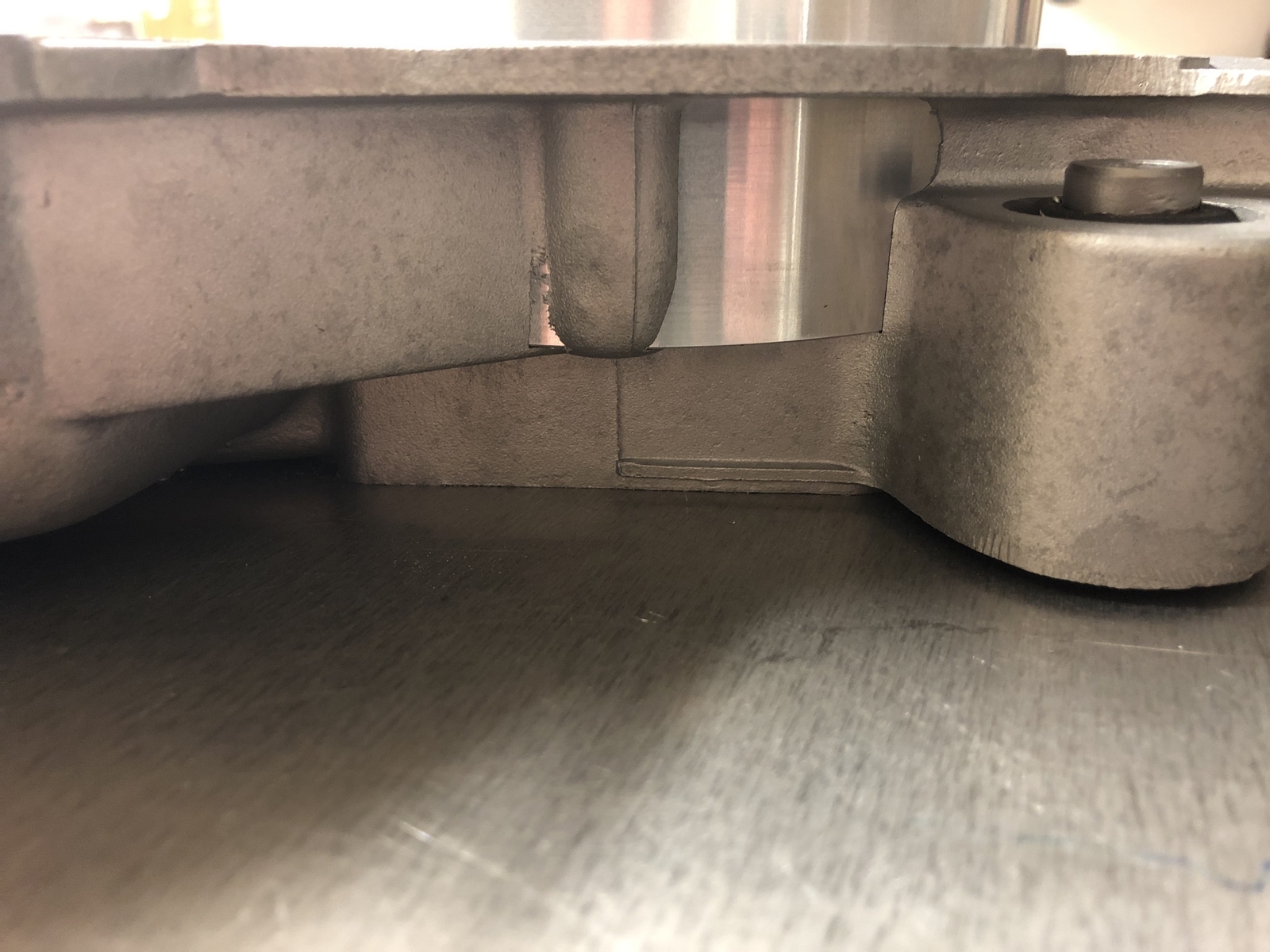

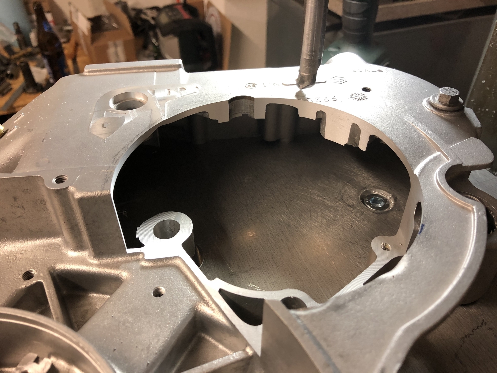

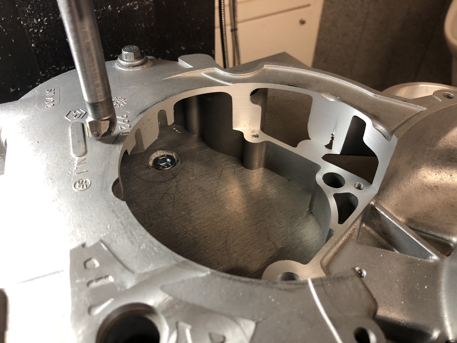

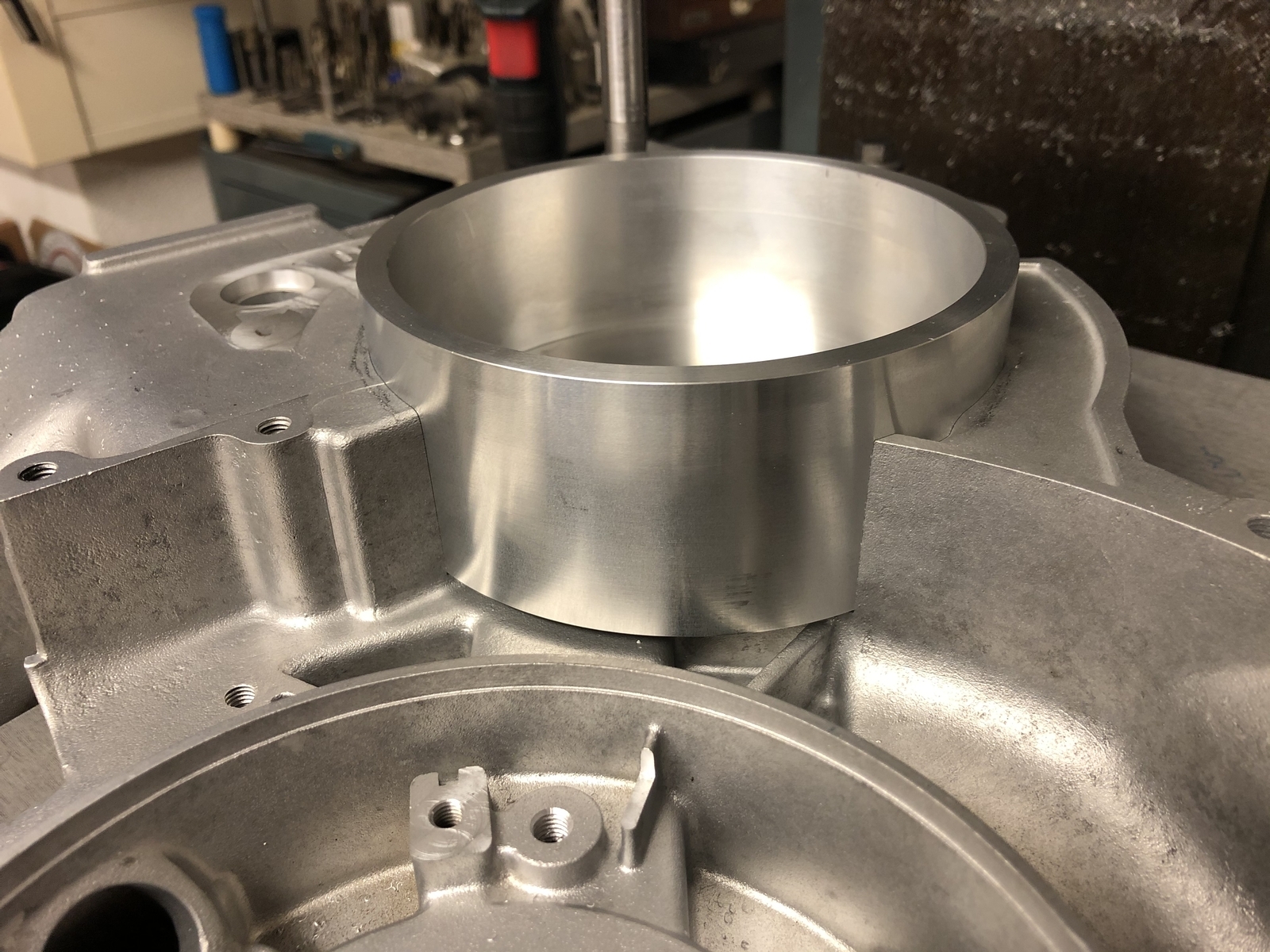

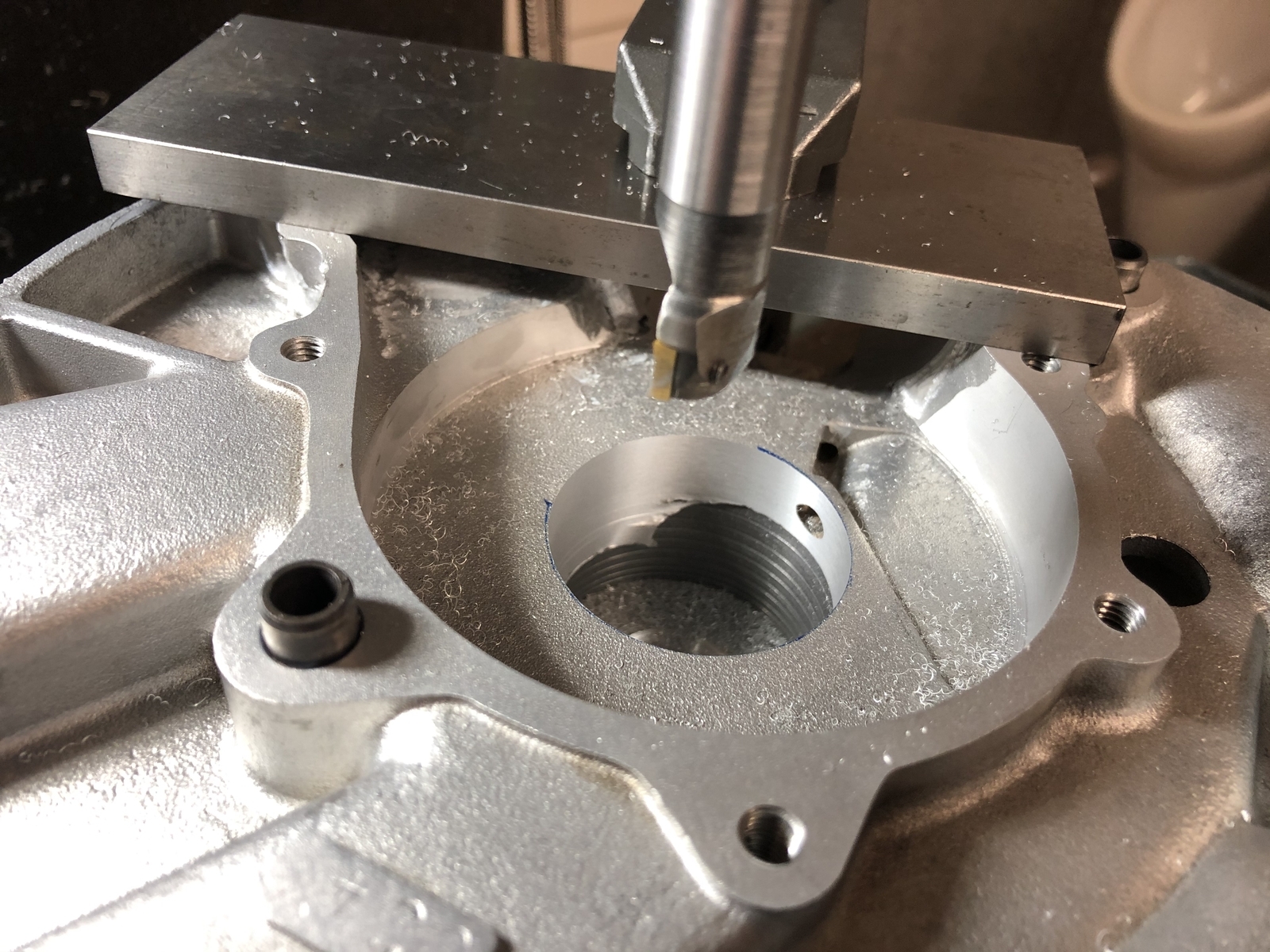

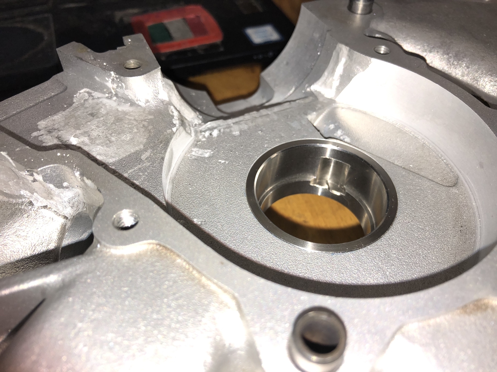

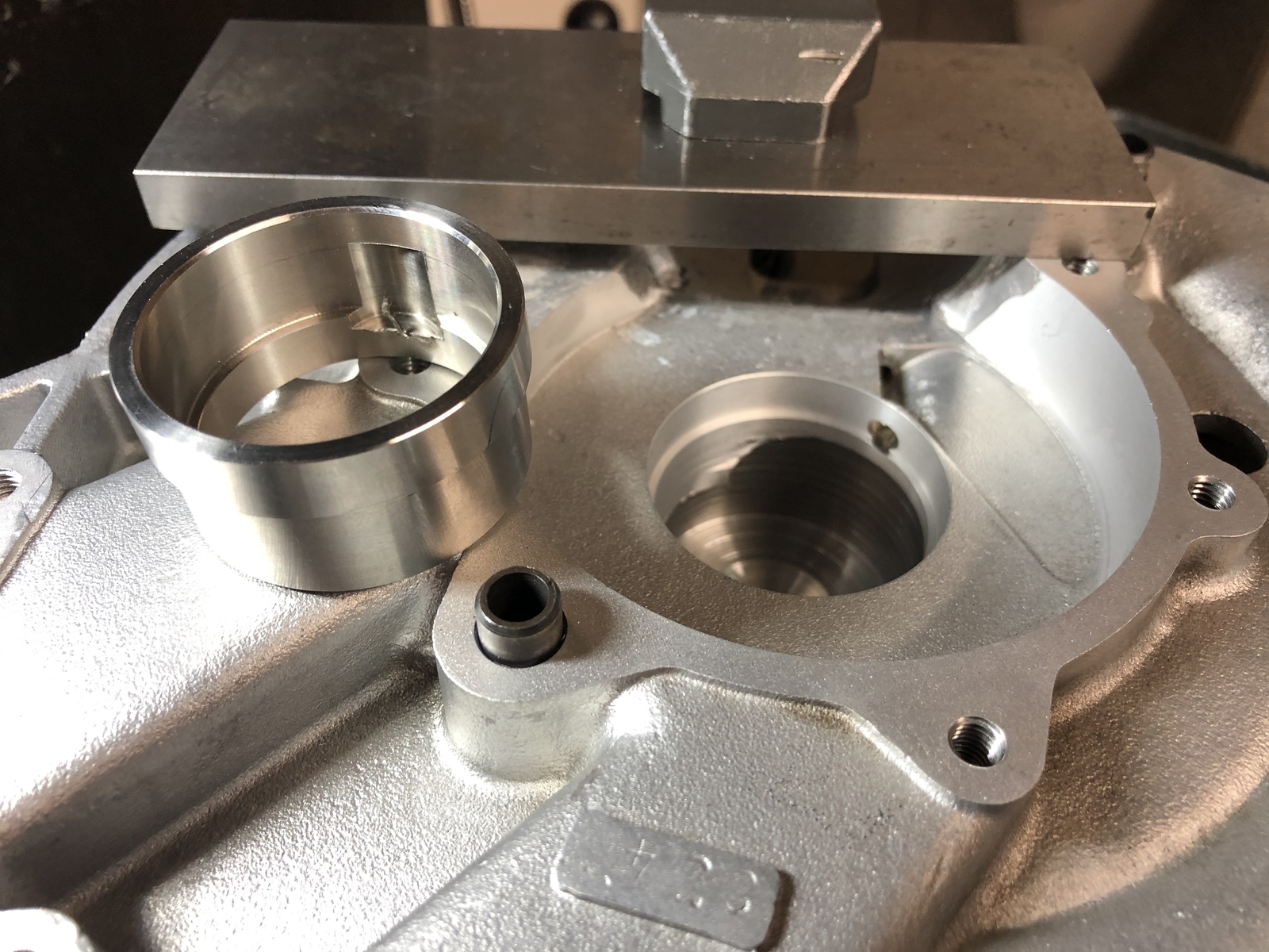

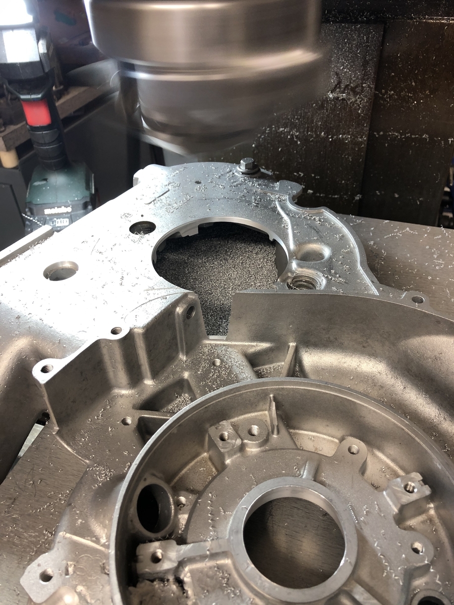

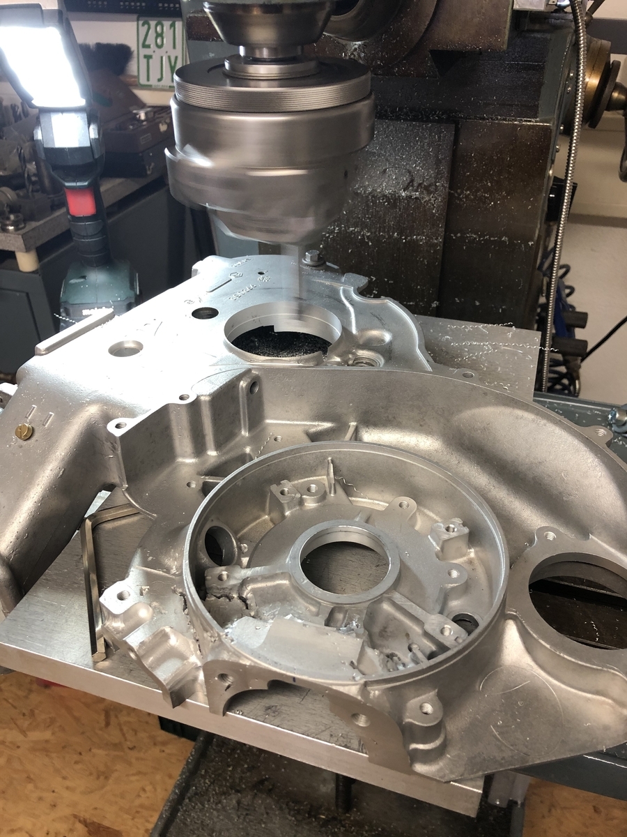

    ich hatte gerade doch noch etwas Lust und habe das Gehäuse schonmal aufgespannt.
    Etwas ungewohnt so verdreht, aber ich mußte die Nutensteine aus der Vorrichtung nehmen und deshalb so aufspannen, damit ich außerhalb der Bohrung für das Lager pratzen kann.
    Sonst kann ich ja schlecht ausspindeln an der Stelle.
    Dann habe ich gleich mal Bilder gemacht. Ich bin mir nämlich nicht sicher, ob das bis jetzt jeder kapiert hat, was ich eigentlich immer mit meiner Lagerhülse und der Ölbohrung und dem Kanal in der Lagerhülse so meine.
    Ich hoffe, das erklärt das etwas:

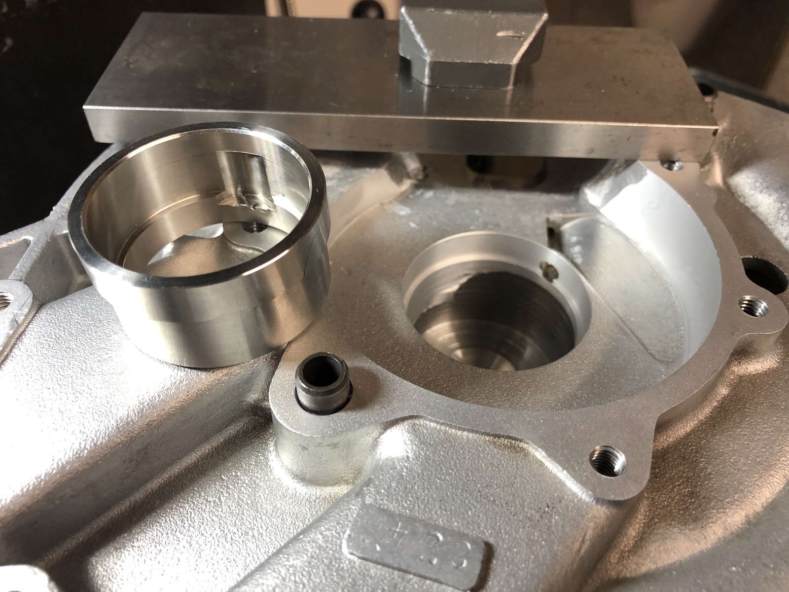

    Diese Hülse muß in das zu kleine Loch dort:
    Die Sickerbohrung im Original mündet genau in der Lagermitte des Originallagers der Automatik. Das Lager hat eine umlaufende Nut und eine Bohrung radial nach innen zu den Nadelrollen. Von da aus verteils sich das Öl bis zum Wedi ZGP-seitig.
    Da ich das größere PX-Lager und den dazugehörigen PX-Wedi reinmachen will, brauche ich nicht nur größere Durchmesser, sondern eben auch einen Kanal in der Lagerhülse, der das Öl zwischen den Wedi und das Lager bringt.
    Der Außenring des PX-Lager ist nämlich ohne Schmiernut und würde die Originalbohrung verschließen.
    Wenn ich nun nach dem Ausspindeln von außen der Lagerhülse ein Loch in den Kanal verpasse, kann das Öl dann ungehindert an die Stelle fließen, wo es benötigt wird.
    Hand hoch, wer das nur anhand meiner kryptischen Erzählungen bisher schon kapiert hat, wie ich diesen Kunstgriff geplant hatte :)

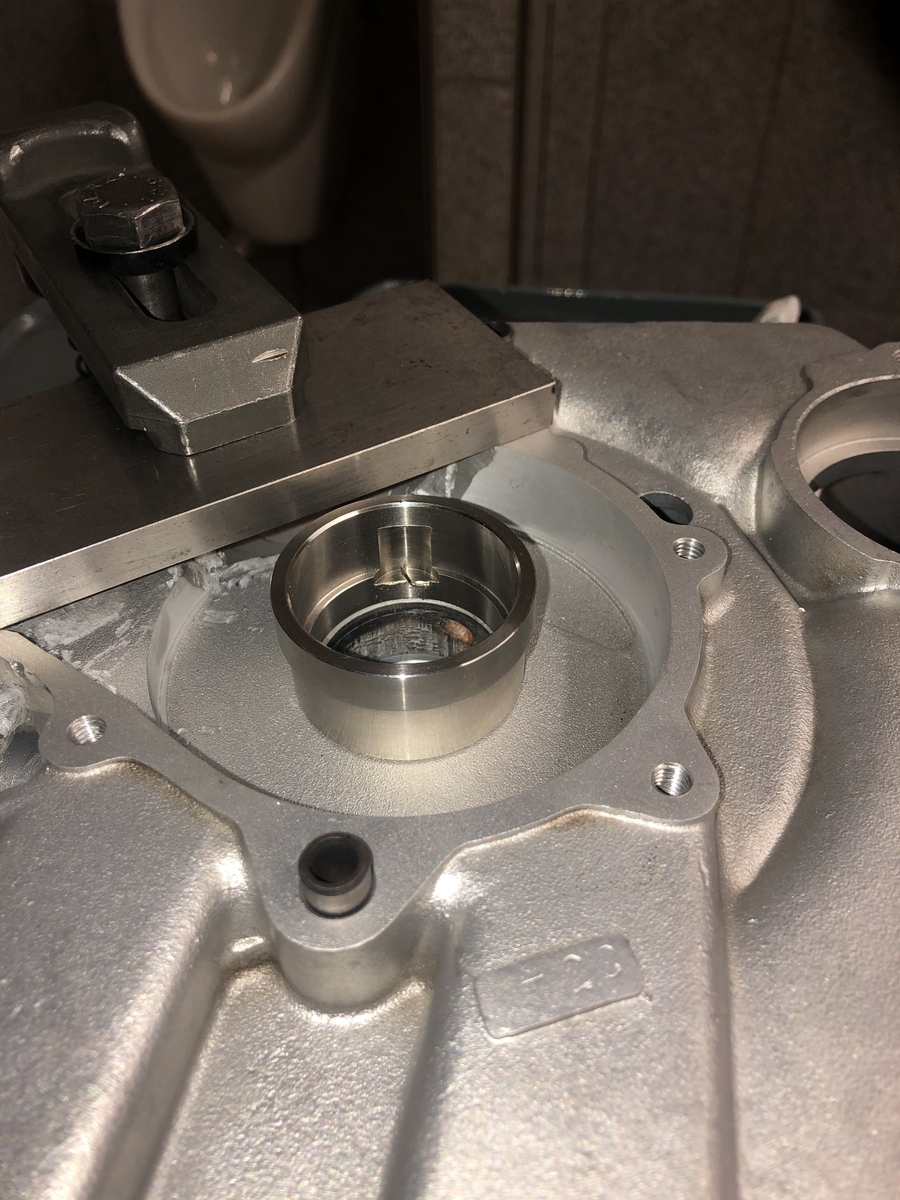

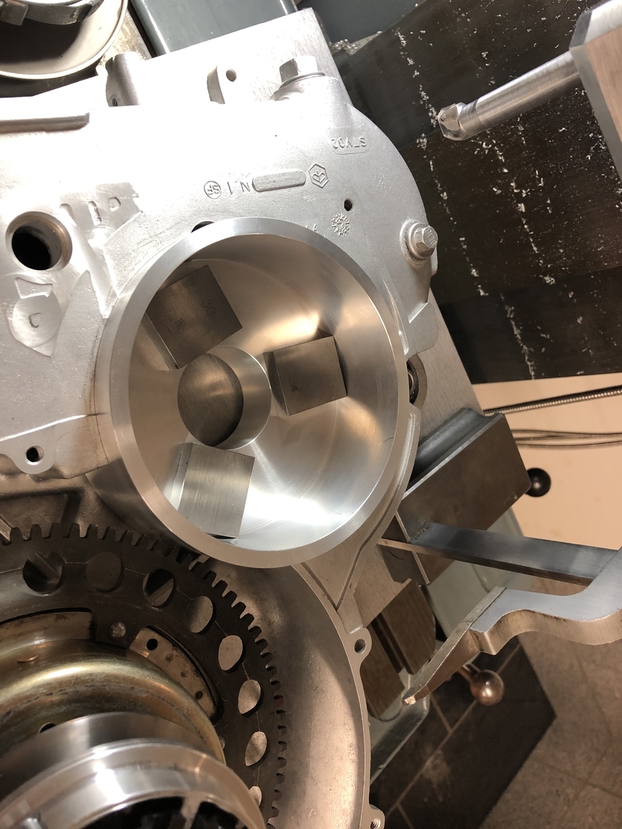

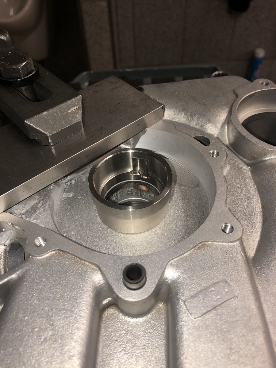

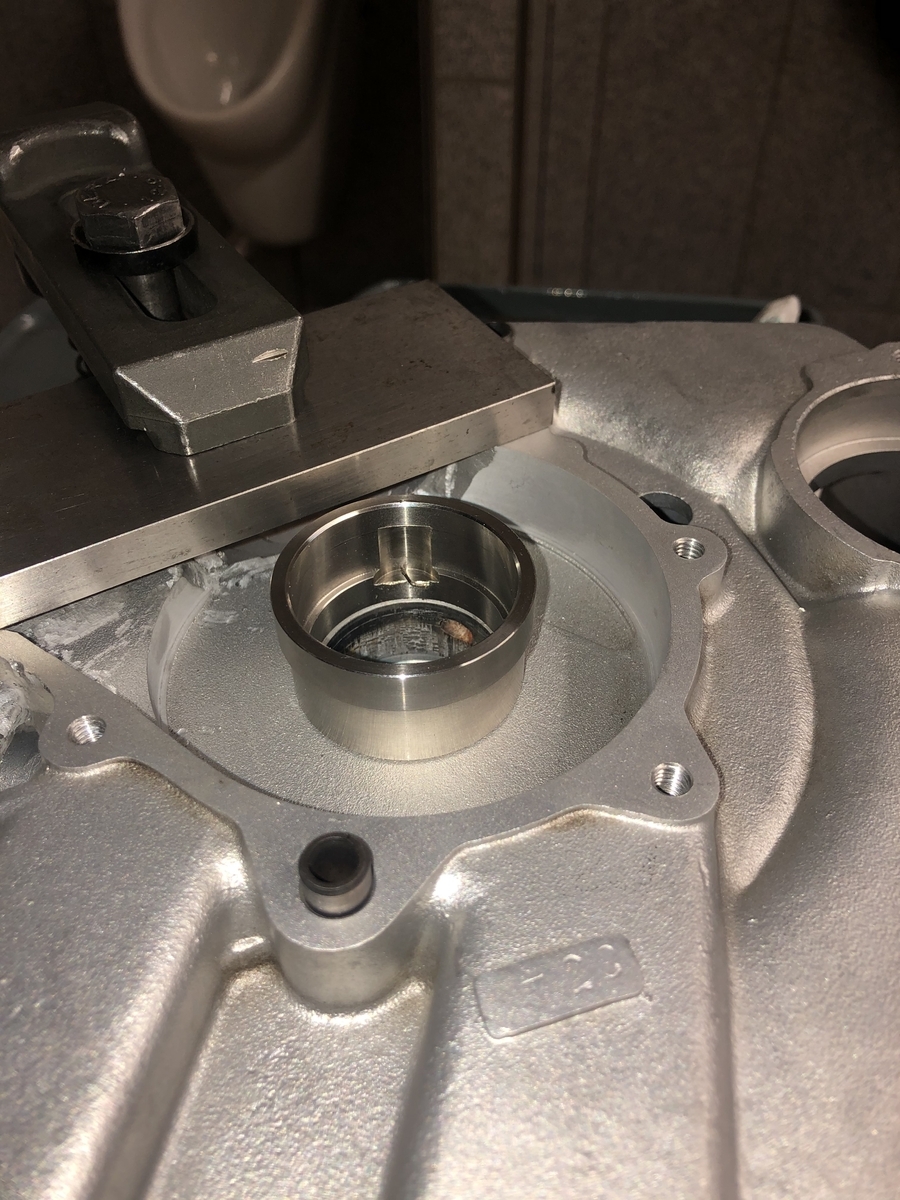

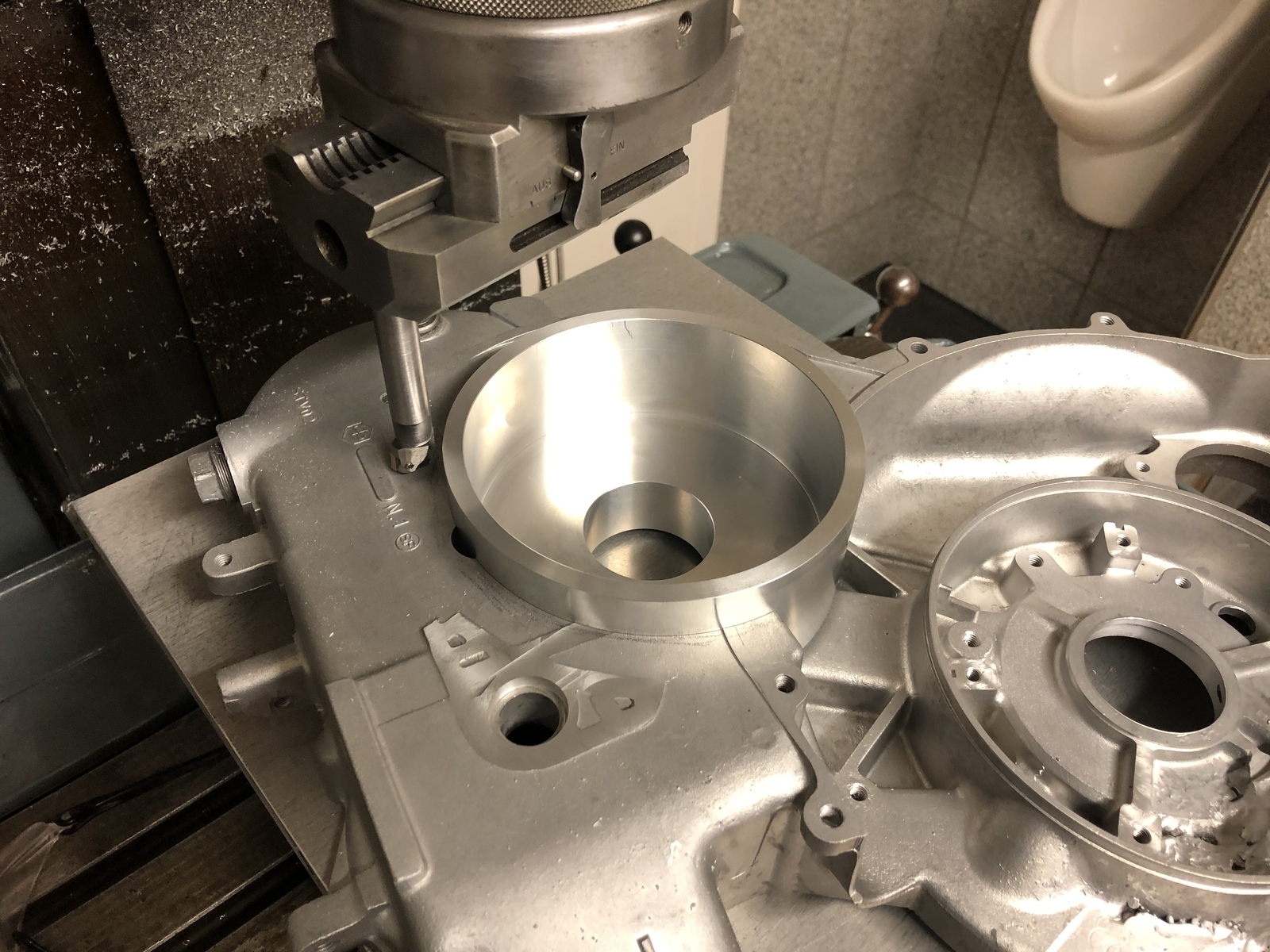

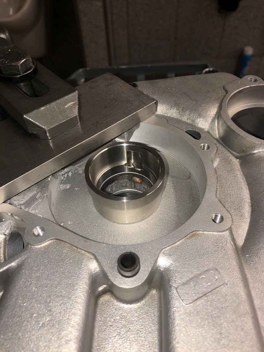

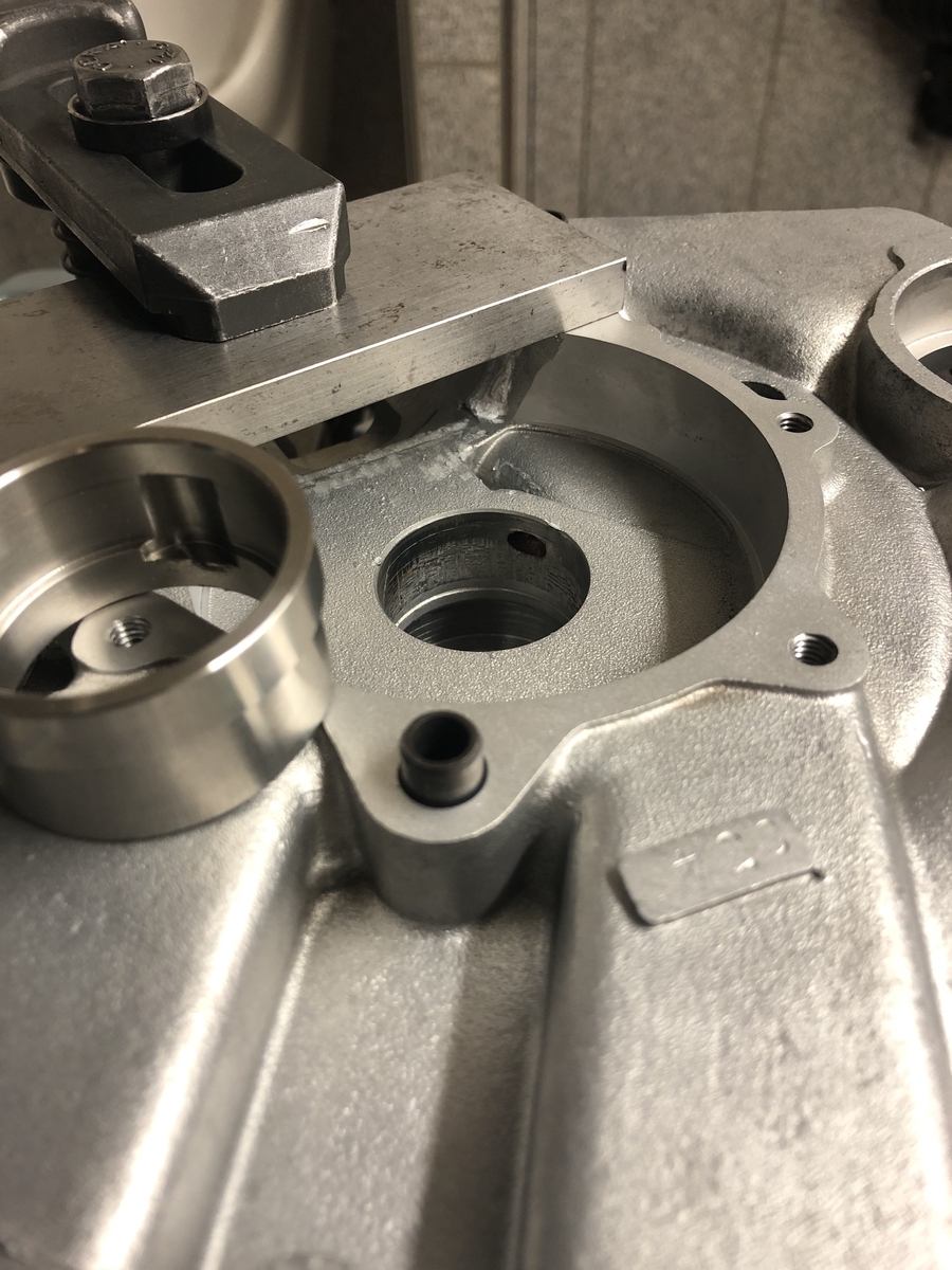

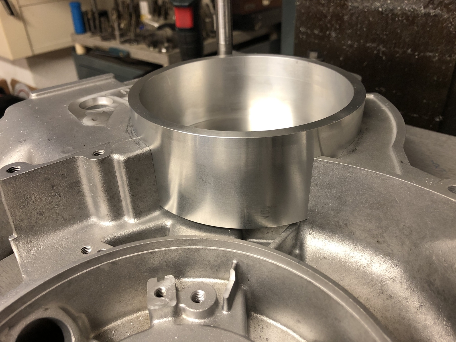

    ich konnte es heute abend nicht lassen nach dem Essen. Den Sitz aufgefangen und ausgespindelt:
    So, jetzt passt meine Wunsch-KW mit dem starken Stumpf limaseitig in mein Gehäuse samt dem soliden PX-Nadellager und dem dazugehörigen Wedi.
    Am Montag noch den Kanal durchbrechen für die Sickerbohrung und das ist bereit zum einkleben.
    Mach ich aber erst zum Schluß:
    Geil, vermutlich die erste Automatik der Welt mit einem soliden 24er Wellenstumpf für eine Vollwangenwelle für die ETS. Ich habe ein Lächeln im Gesicht...:-)
    Jetzt kann ich nachher noch das Gehäuse auf die andere Vorrichtung nehmen, damit ich die andere Seite bearbeiten kann und morgen direkt mit dem großen Loch starten am Getriebe.
    Vielleicht reicht es dann morgen noch, den Topf gleich zu heften, um gleich den Überstand etwas wegzufräsen.
    Lassen wir uns überraschen, das wird ein Spaß!
    Gruß Paddy.

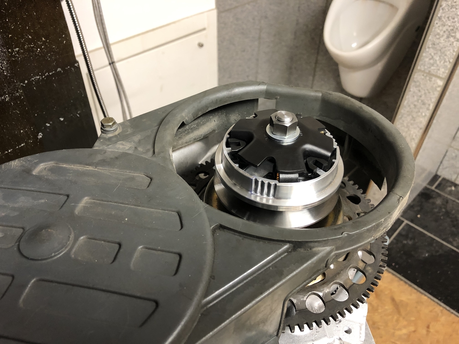

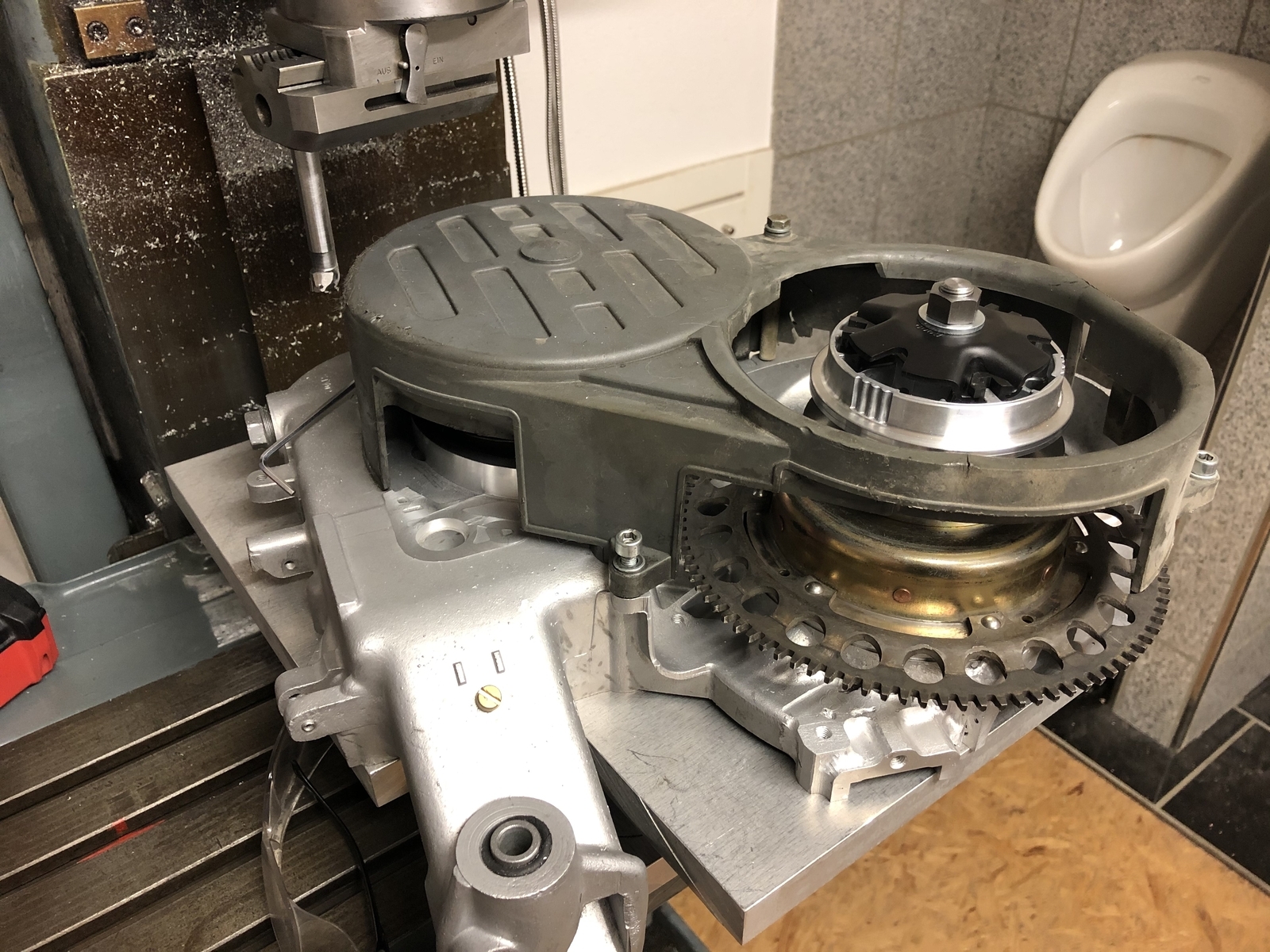

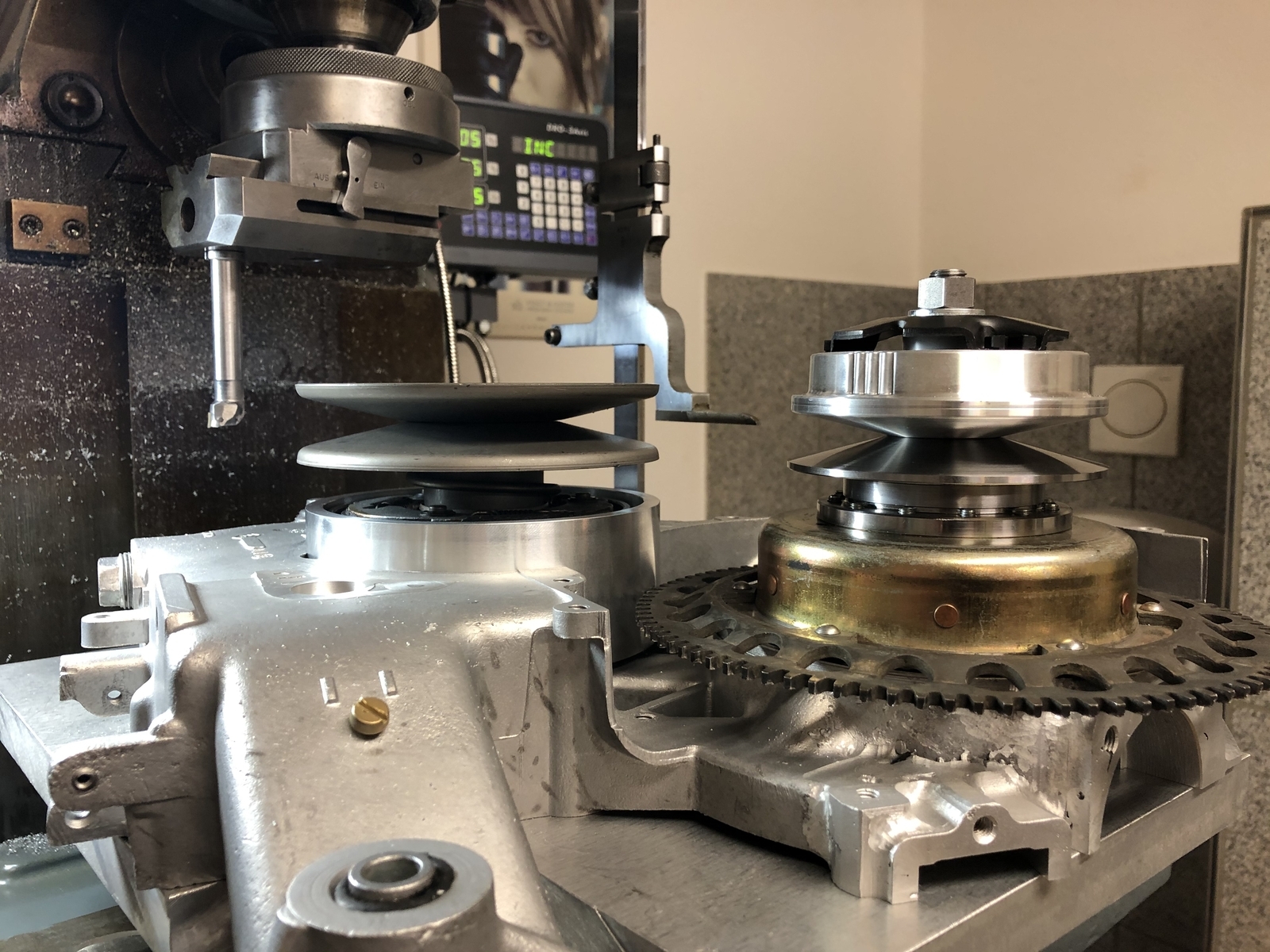

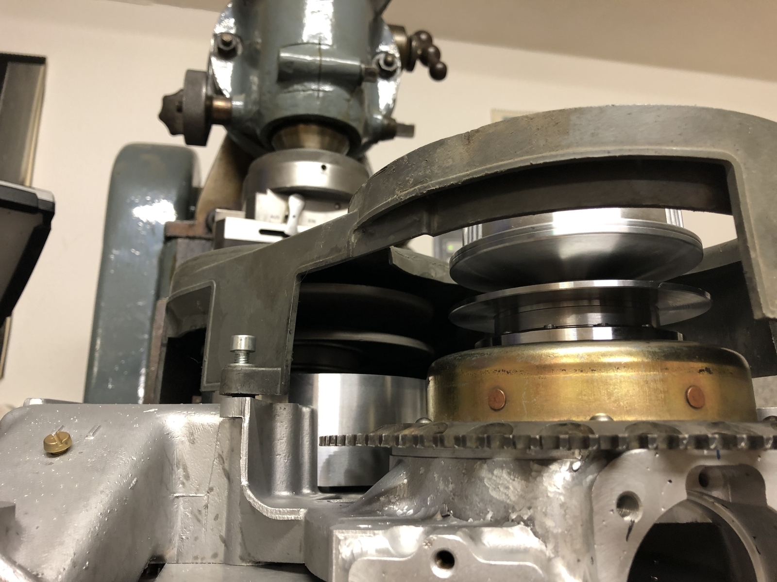

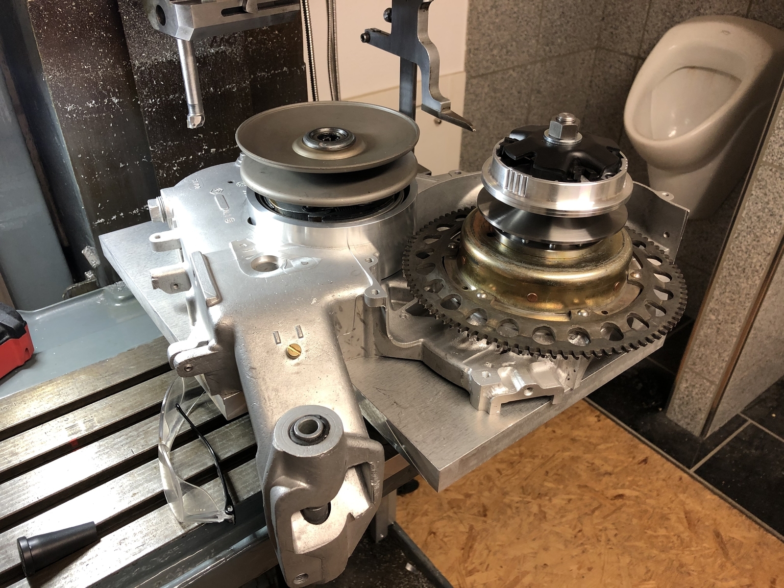

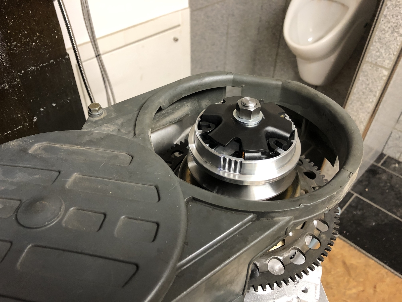

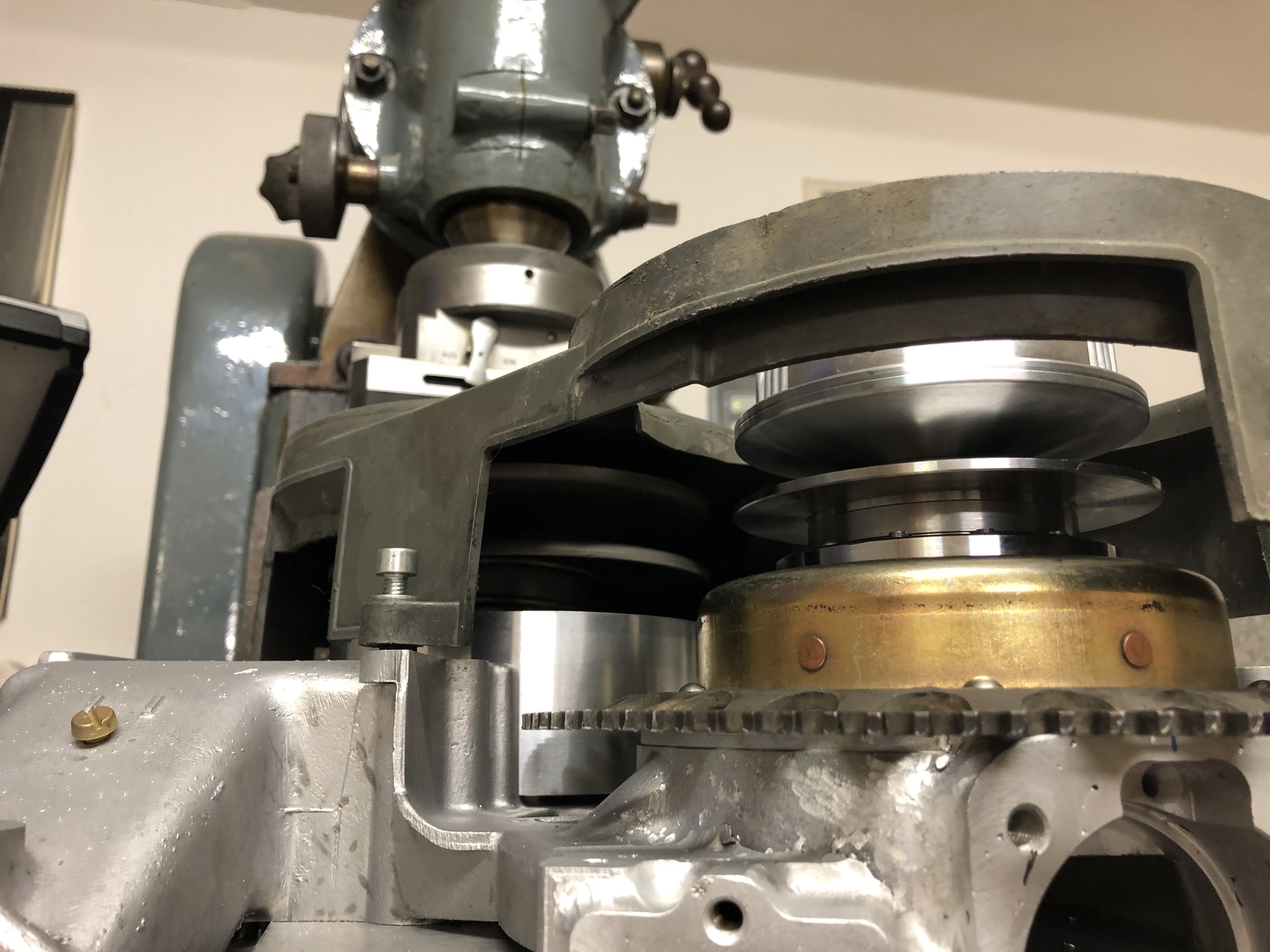

    gerade das Gehäuse für morgen auf der anderen Vorrichtung auf den Frästisch gelegt und mal die Riemenabdeckung drauf gelegt,
    meine Messungen haben schon einigermaßen hingehauen, aber so mit der Riemenabdeckung sieht es schon etwas dramatischer aus, als es ist. Zum ersten Mal mit der Abdeckung auf dem neuen Motor:
    Also nochmal kurz zusammengefasst. Die schwarze Scheibe der Malossi-Vario kommt etwa 2 cm weiter außen zu liegen als die Riemenscheibe des Ori-Variators, die Position des Riemens ist etwa gleich.
    Während die Riemenscheibe Ori etwa 1 cm zurücksteht unter die Oberkante Abdeckung, steht die schwarze Scheibe einen über.
    Dann kommt noch die hier etwas zu hohe Mutter.
    Zur Backe sind es dann ab dieser Mutter noch im schlimmsetn Fall bei voll eingefedert 2 cm Platz.
    Schon eine knappe Kiste, aber anders ging es halt nicht. Mehr war axial nicht zu holen.
    Was soll's, es funktioniert, hehe....:-)
    Gruß Paddy.

    Auf dem ersten Foto in Beitrag 179 glaube ich eine Variorolle in Endposition und damit den Variator auf maximalen Durchmesser gestellt zu sehen, Volker.

    Danke Mario für die Erklärung für Volker, besser geht das nicht erklärt!
    Und ja, die Vario ist auf dem Bild in der Endstellung. Die Gewichte sind unterlegt mit eigends dafür gedrehten Teilen, um die Extremposition zu simulieren. Auf der Riemenvorrichtung nutze ich dazu eine Anschlaghülse aus Delrin.

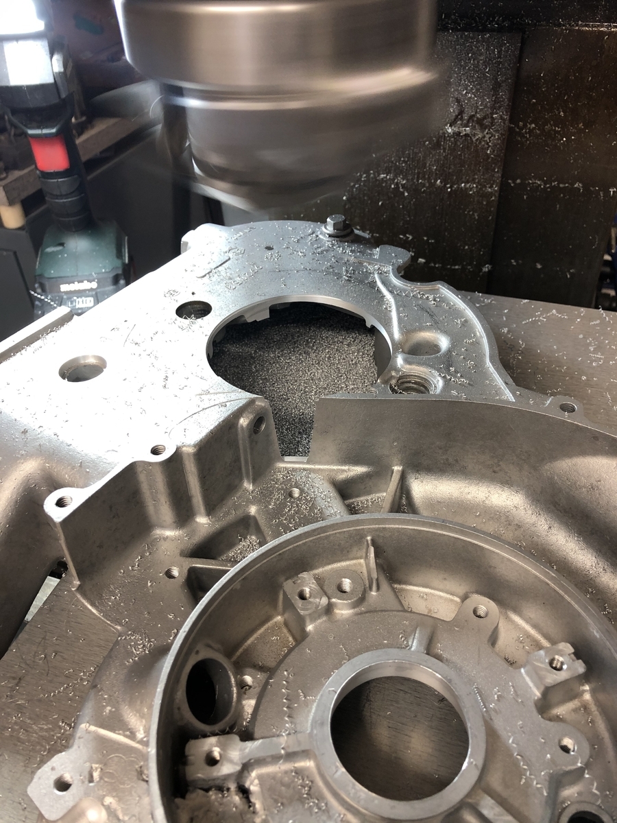

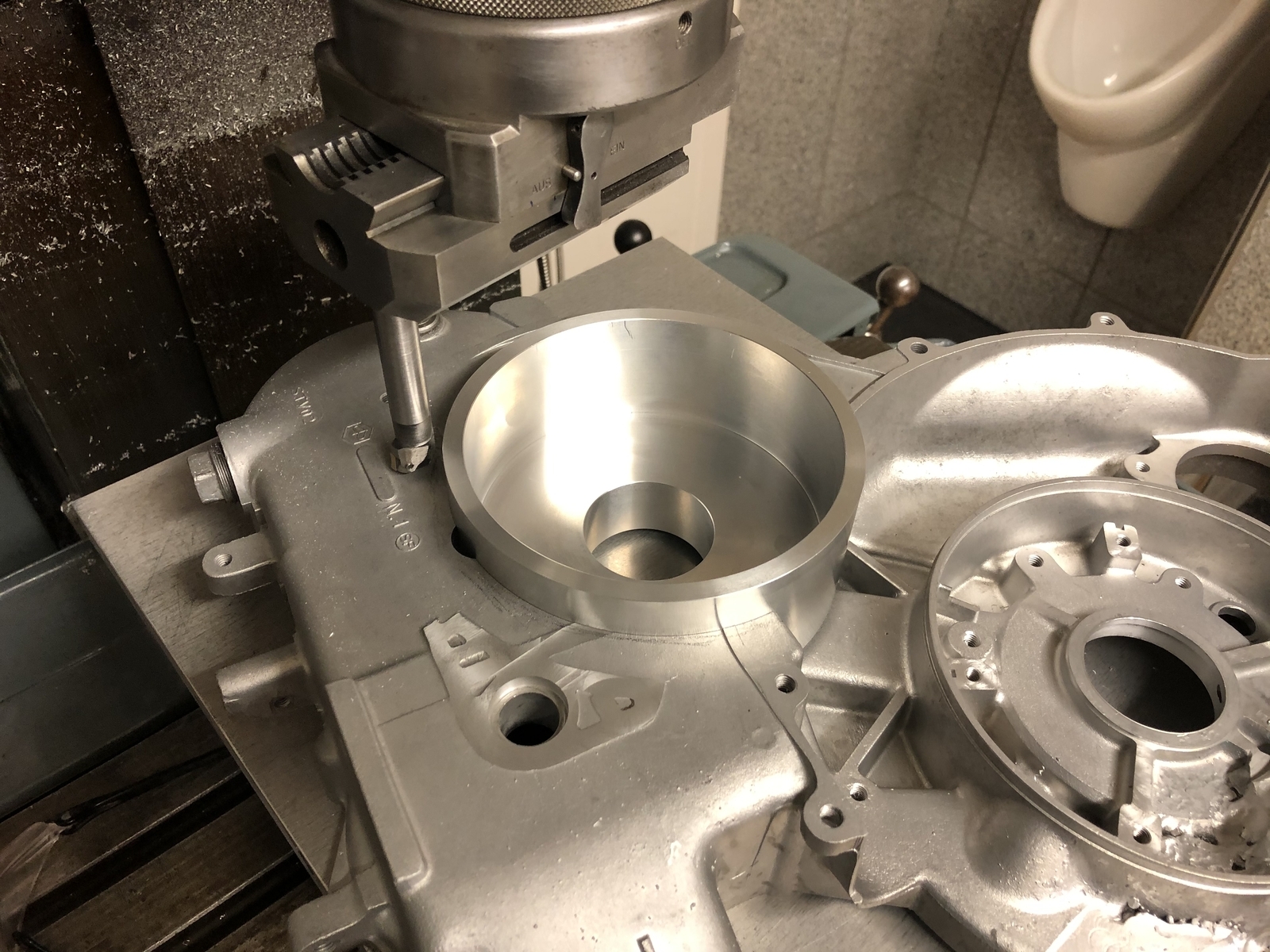

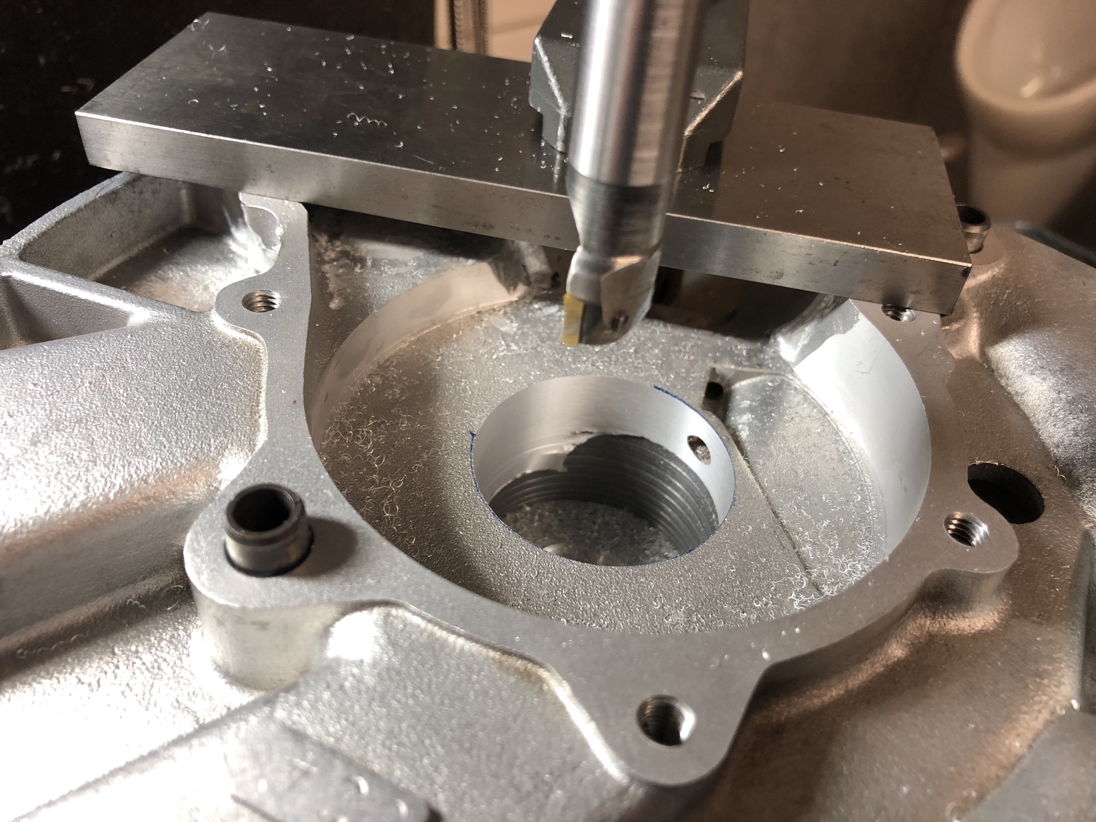

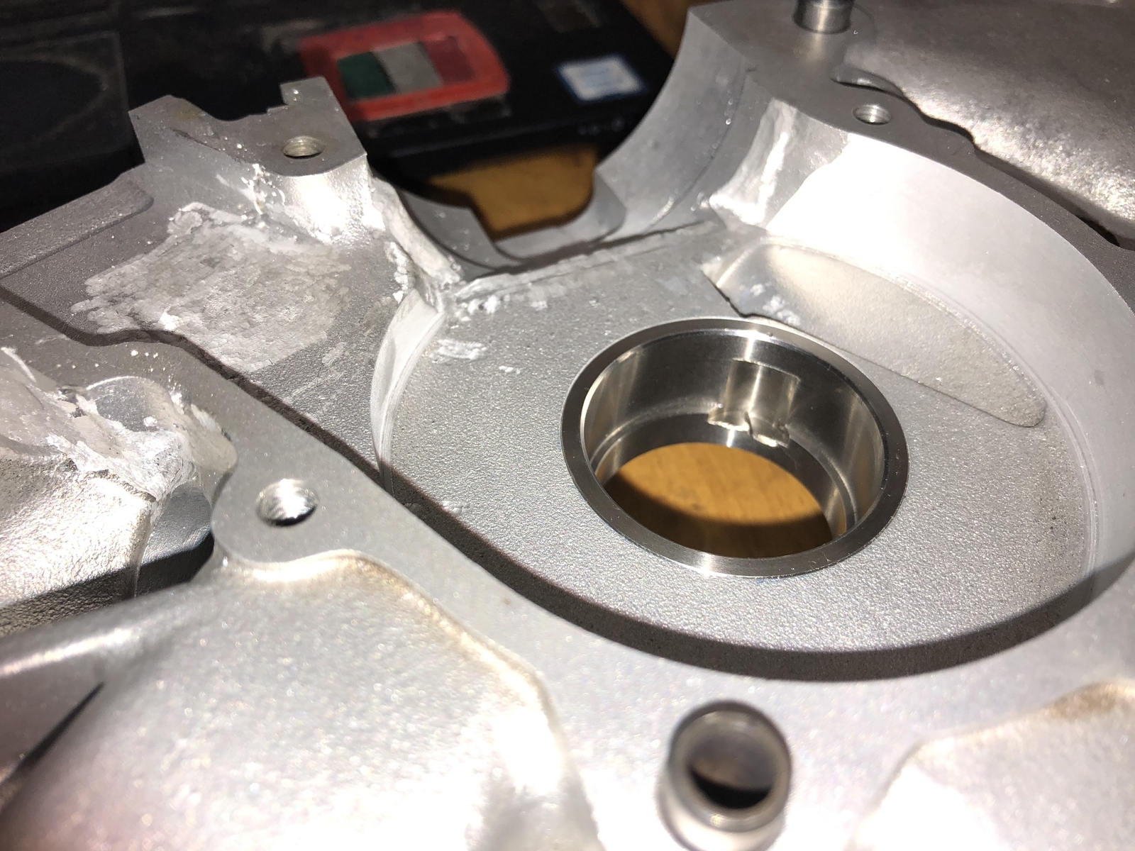

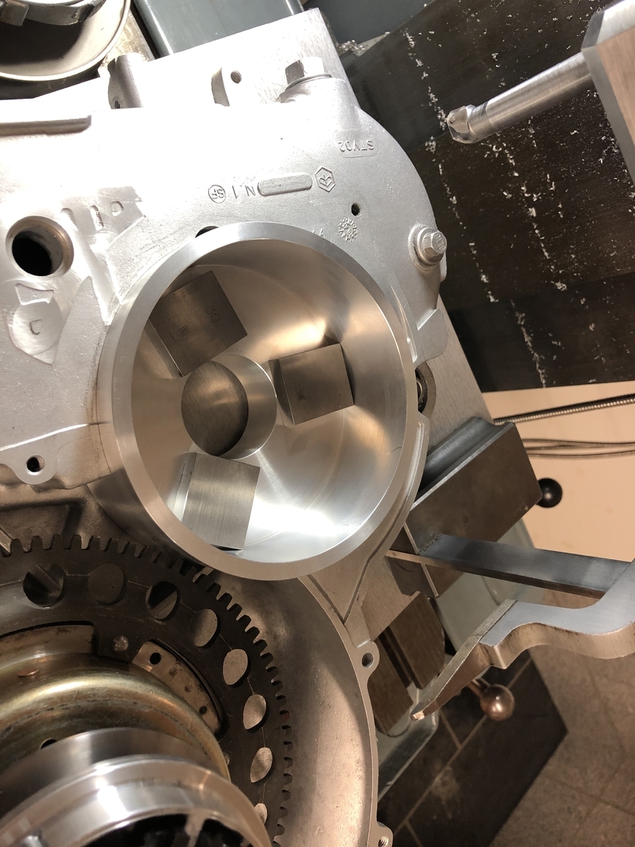

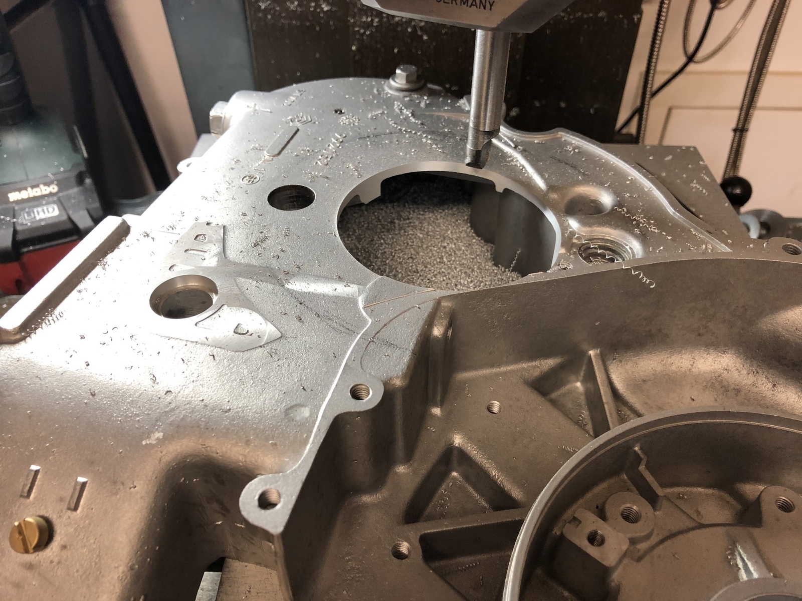

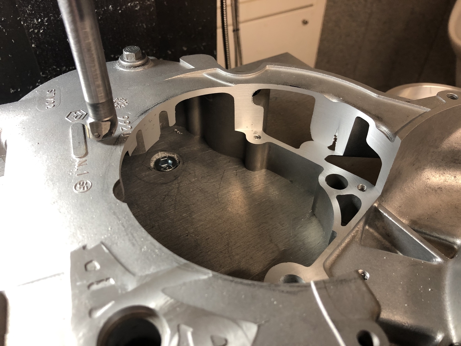

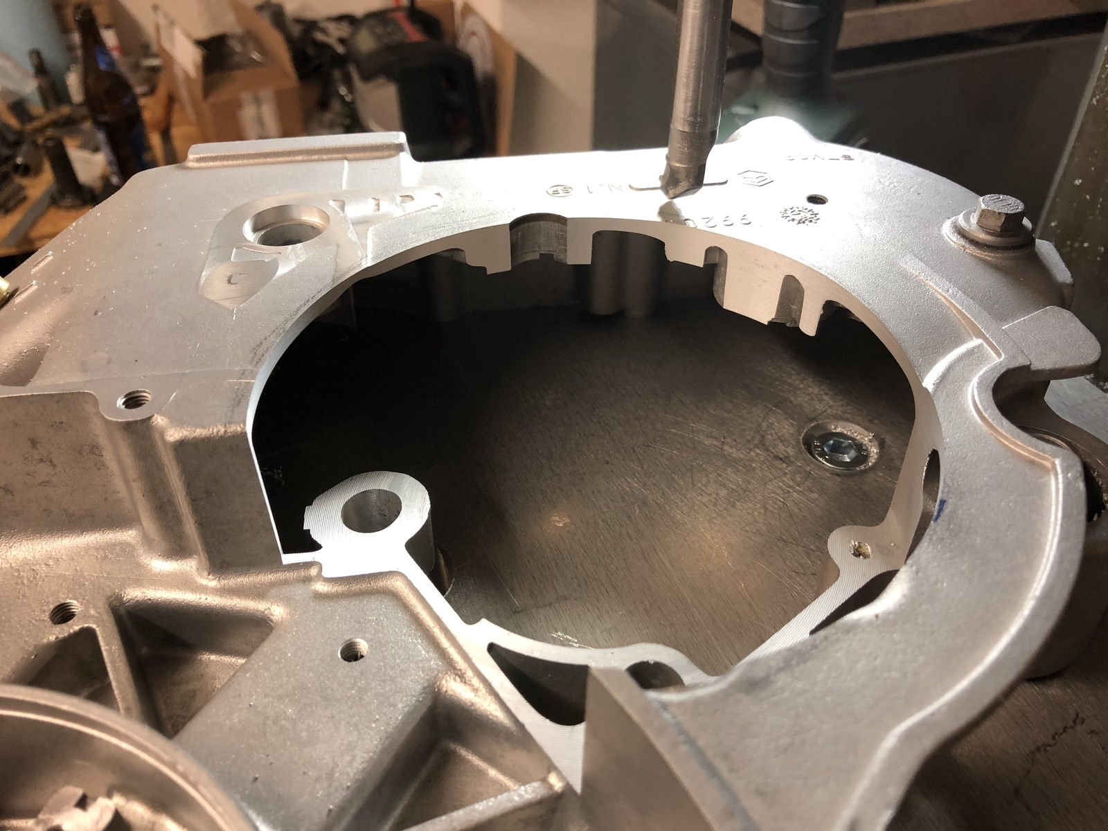

    Aber nun zum heutigen Samstag. Das war ein Act. Hat ewig gedauert, weil ich nur sehr moderat zugestellt habe bei dem ständig unterbrochenen Schnitt.
    Naja, auf der Enterprise würde man vom Verlust der strukturellen Integrität sprechen...:-)
    Das Gehäuse ist jetzt ordentlich geschwächt und hat auch wie erwartet Durchbrüche nach außen.
    Ich bin jetzt 36 mm tief gegangen ohne nochmals nachzukontrollieren. Das werde ich nach dem Essen machen und berichten. Solange spanne ich noch nicht ab, falls ich noch etwas nachsetzen muß.
    Aber meine Glocke paßt schön satt rein mit 3 Hundertsel Spiel oder so und hat genug Überstand zum Wegfräsen nach dem Schweißen.
    Wie gesagt, erstmal etwas essen und dann mal genauer messen und etwas das Hirn benutzen, wie ich weiter vorgehe. Ich tendier ja ein bißchen dazu, mir das WIG-Gerät auszuleihen und vor dem Schweißen an meinem Testteil von der 125er Sfera wieder etwas zu üben. Wie schon gesagt, meine letzte WIG-Schweißereien waren 98. WIG mit Alu war 93. Da könnte etwas Übung nicht schaden.
    Mal sehen. Der Scheiß soll ja nachher wieder stabil sein und auch dicht.
    Jetzt esse ich mal was und dann sehen wir weiter.
    Ich berichte,
    Gruß Paddy.

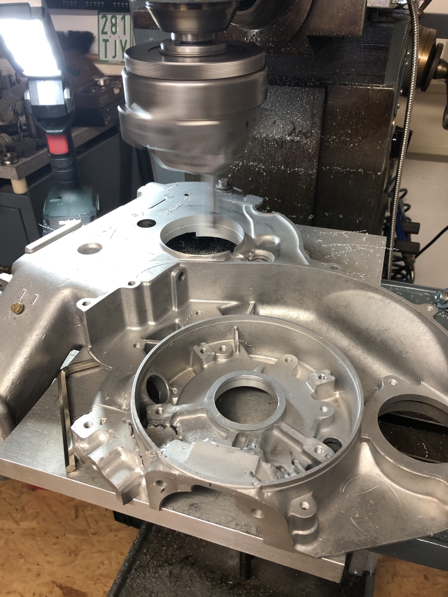

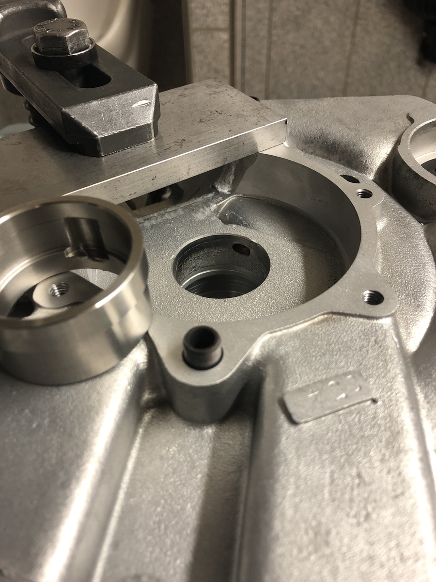

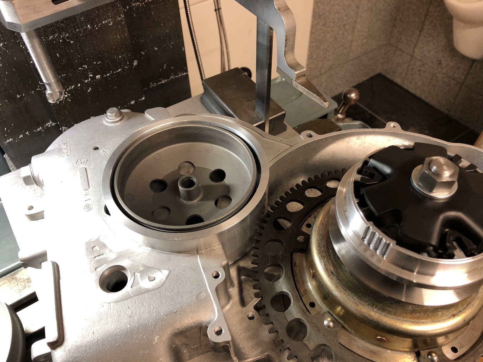

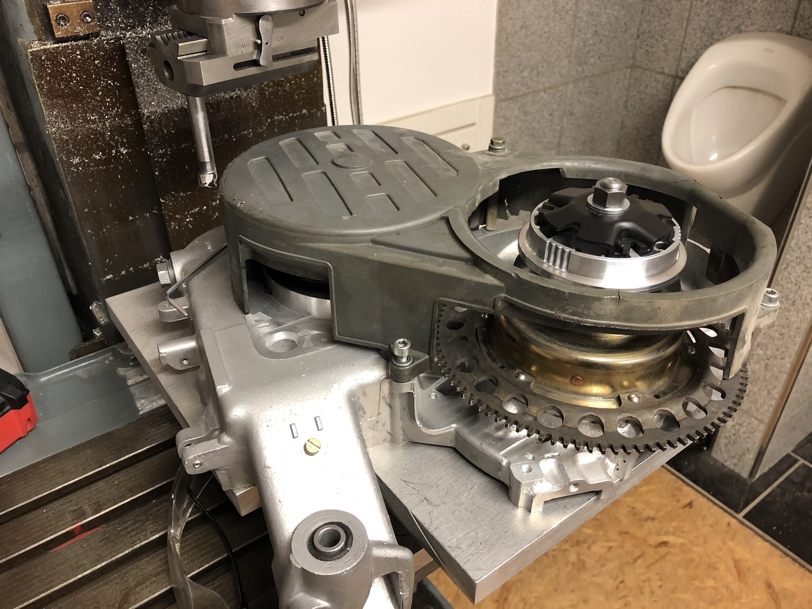

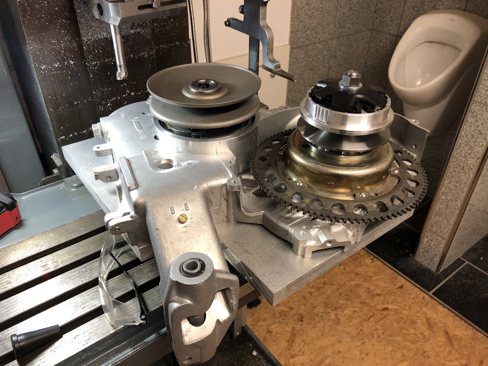

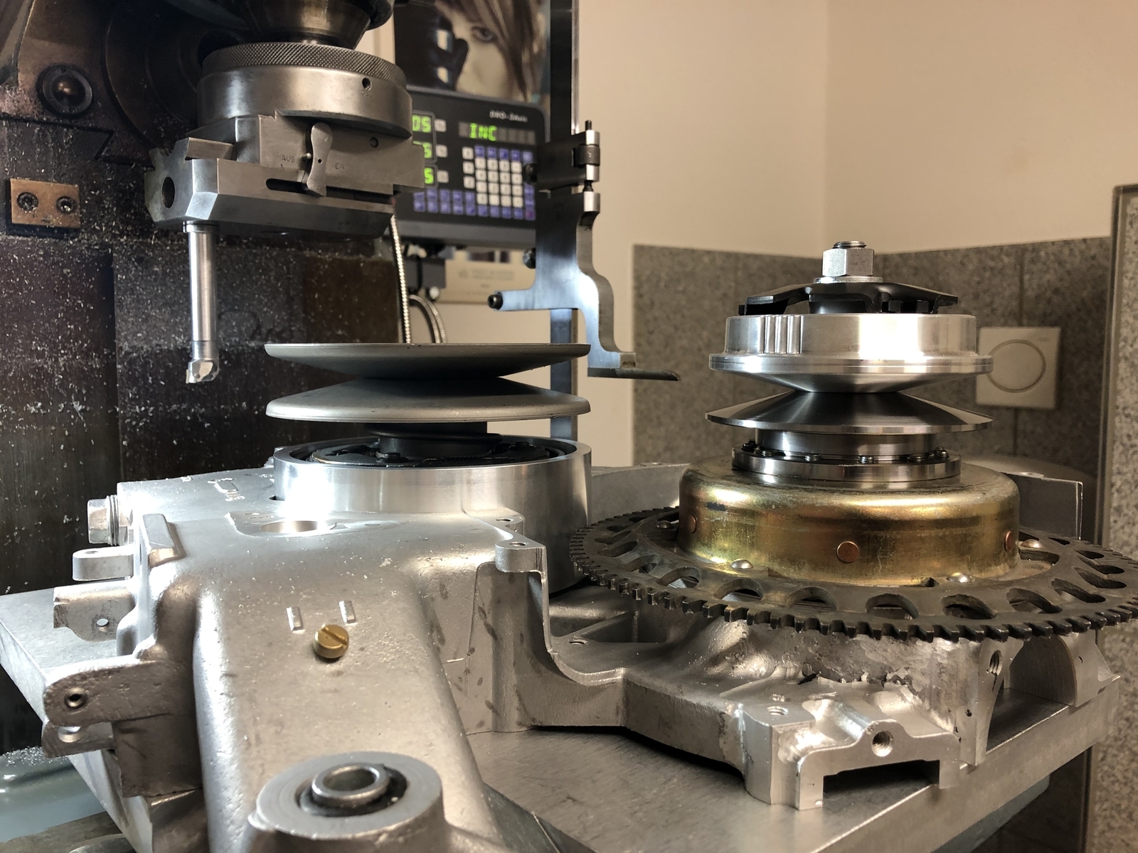

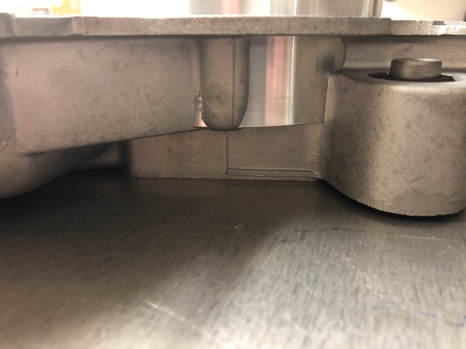

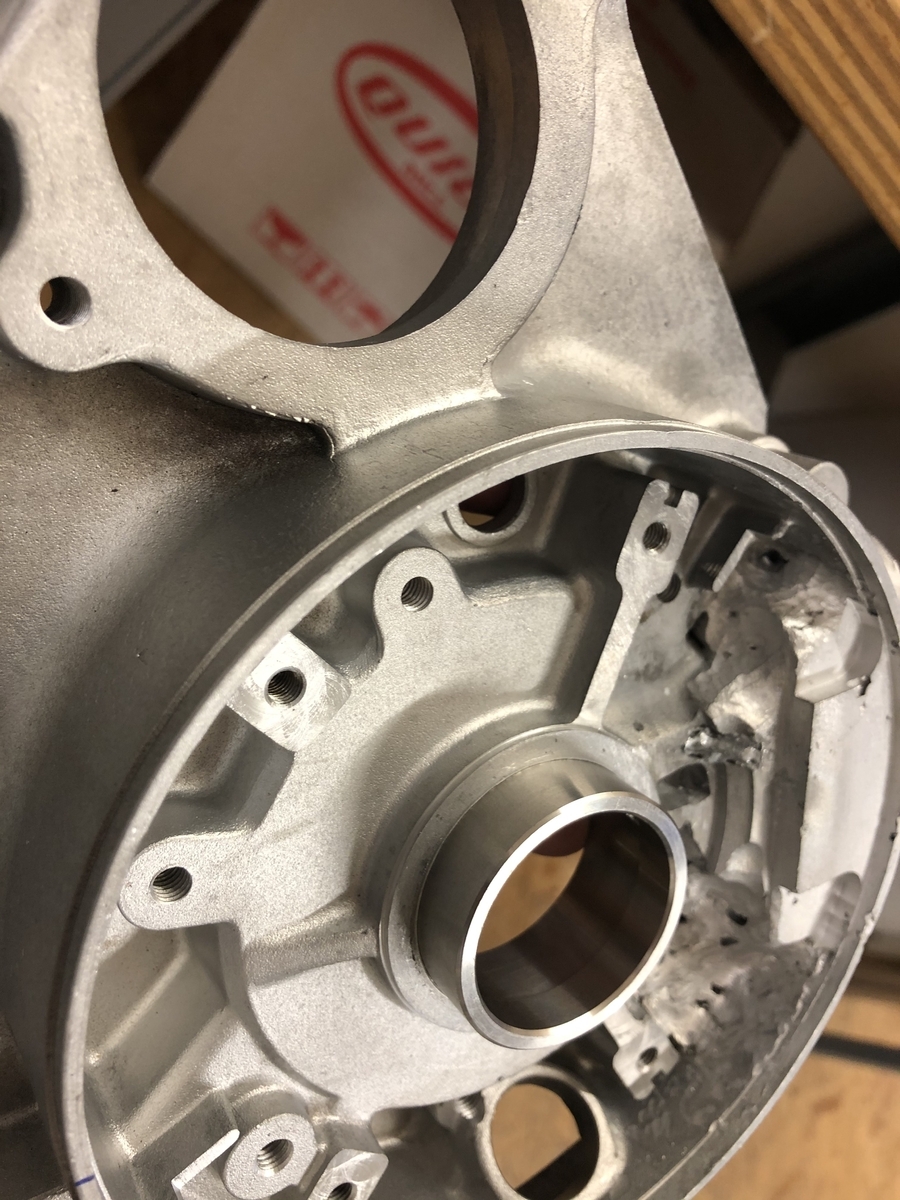

    jetzt habe ich die Vario und den Wandler nochmal auf die Vario-Vorrichtung genommen. Längste Übersetzung eingestellt (Vario ganz zur Riemenscheibe), den Riemen parallel zur Grundplatte der Vorrichtung und ich habe eine Höhendifferenz von fester Wandlerscheibe ganz außen zu Vario ganz außen von 5 mm.

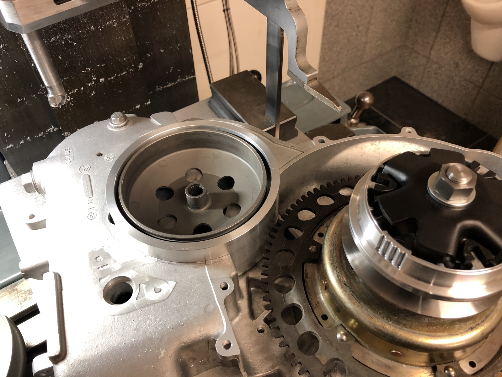

    In meine Aluglocke habe ich dann mal ein paar ausrangierte Endmaße gelegt (nutze ich als Fräsunterlagen). Die sind 9 mm dick und sollen den Abstand darstellen, den ich für etwas Luft und einem Befestigungsflansch für die Kupplungsglocke auf der Eingangswelle brauche:
    Dann die Kupplungsglocke:
    So, dann habe ich mit dem Höhenreißer gemessen und komme auf eine Höhendifferenz von 4 mm zwischen den beiden Teilen (Wandlerscheibe und Vario).
    Also muß unter die Kupplungsglocke 10 mm Platz (ist OK, sagen wir mal einen Flansch mit 7 mm und 3 mm Abstand zum Aluglockenboden, das paßt), dann haut das hin und mein Riemen fluchtet sauber.
    Also alles richtig gemacht, ich bin sehr zufrieden.

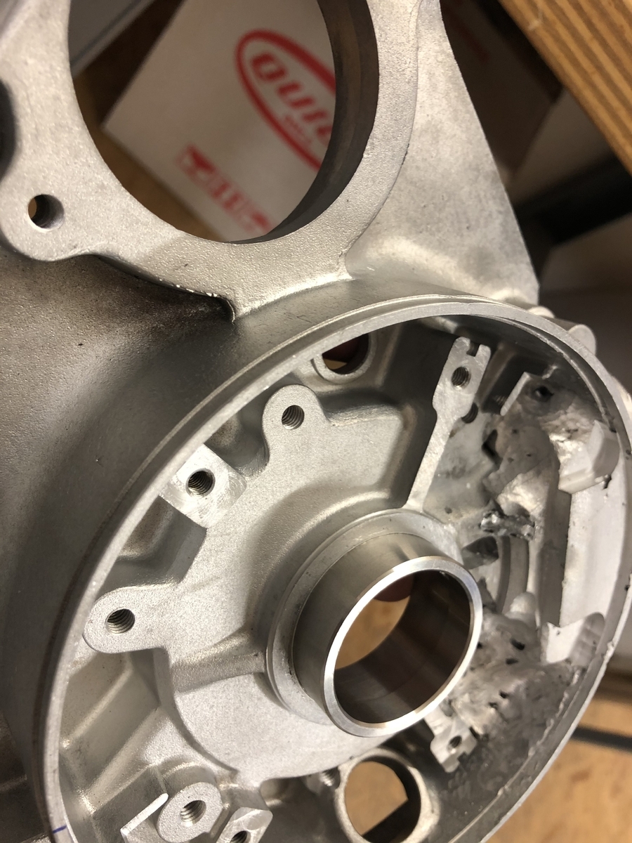

    Jetzt muß ich mal überlegen, wie ich weiter mache. Ich denke, ich mache mit dem Ausdrehkopf oben am Getriebegehäuse an dem Durchbruch noch eine Fase für die Schweißnaht und hefte die Glocke dort mit MIG mal fest mit drei kurzen Nähten.
    Dann kann ich zumindest mal den Überstand der Glocke oben und an der Öffnung in Richtung Polrad mal grob wegfräsen und mich in aller Ruhe auf das komplette Verschweißen der Glocke vorbereiten. Ob WIG, doch wieder MIG, mal egal.
    Hauptsache das Ding ist mal fest und ich kann weiter konstruieren, wenn die Überstände weg sind.
    Also lasse ich das Gehäuse noch bis morgen drauf und mach die Fase.
    Dann kann ich abnehmen und mal von innen begutachten, wie der Flurschaden meines Ausspindelns dort aussieht.
    Der Lagerdom der Abtriebswelle zum Rad ist etwas angedreht, aber das wußte ich, als ich die Maße der Glocke festgelegt hatte mit 132 mm. Ich erwarte mal keine Überraschungen.
    Wichtig ist nur, daß ich jetzt innen messen kann, wo ich mit den Zahnrädern rauskommen könnte und wie ich die gestorbene Lagerstelle der Zwischenwelle am Besten wieder herstelle.
    Ein paar Ideen habe ich schon, weiß aber noch nicht, ob das so hinhaut.
    Aber, Tagesziel erreicht, es geht jetzt endlich mit dem Getriebe weiter. Und das Beste ist, wie erwartet geht die Riemenabdeckung auch über den Wandler. An einer Rippe muß ich vielleicht ein klein wenig wegmachen aber ansonsten perfekt.
    Also wäre an dieser Front mal mein großes Ziel erreicht. Die etwas schrullige Gesamtoptik der Automatik bleibt mal weitestgehen nach außen hin erhalten.
    Mario schaut gerade nach einer Zylinderhaube der 125er PK Automatik und nach dem ich nenne es mal Luftleitblech, das noch über das Polrad kommt.
    Vielleicht hate er mir noch ein Luftfiltergehäuse, das ich dann auch irgendwie an den anderen Gaser und ASS ranbasteln könnte und das Ding sieht nachher fast aus wie original.
    Zum Verständnis, ich hätte das gerne von außen so unbelassen wie nur möglich nicht wegen dem Tuning, das bei dem Umbau so als Abfallprodukt dazu kommt, sondern weil ich es einfach so gerne mag.
    Das mache ich bei der Ape exakt gleich. Gerne eine andere Technik wie mein Voll-LED Scheinwerfer von Higsider, aber bitte im Originalgehäuse verbaut, daß von außen alles aussieht wie es halt bei einem Einauge von 94 aussieht.
    Ist so ein Tick von mir, muß man nicht verstehen....:-)
    Ich hoffe mal, es hat bis hierhin Spaß gemacht meine extreme "Verunstaltung" des Getriebegehäuses...:-).
    Jetzt muß ich den Scheiß halt irgendwie wieder richten, damit das Gehäuse nicht auseinanderfällt bei Belastung. So ist es etwas fragil im Moment, besonders an der Stoßdämpferaufnahme...:-).
    Aber es kommt ja ein recht stabiler Alutopf mit 6 mm Wandstärke in das Loch und wird verschweißt. Das sollte die (Star Trek Terminologie) "strukturelle Integrität" wieder herstellen...:-)

    Bin mittlerweile auch eher auf dem Trip, einen Scootergaser zu nehmen, Mario. Alleine schon wegen dem Choke. Aber das ist liegt ja noch etwas in der Zukunft.
    Heute habe ich ein WIG-Gerät ausgeliehen und mal Zusatz AlSi5 in 2,4 mm und ein paar Wolfram-Elektroden bestellt.
    Die Aluglocke drehe ich morgen etwas ab, damit sie schonmal bündig ist und mach gleich eine Fase dran.
    Am Gehäuse selber mache ich die Fase doch lieber von Hand.
    Mit dem unterbrochenen Schnitt ist mir das zu heiß mit einem 45° Meißel mit dem Ausdrehkopf mit der Schneidenbreite da drauf zu dengeln.
    Wenn ich da in Z zustelle, wird der Span immer breiter und der Schlag immer heftiger. Das lasse ich lieber wegen einer halben Stunde Zeitersparnis im Vergleich zum Dremel.
    Dann kann ich am Samstag nach 28 Jahren mal wieder etwas in das WIG-Schweißen in Alu einsteigen an dem Sfera 125 Kurbelgehäuse zur Probe.
    Das WIG-Gerät bringt alle Voraussetzungen mit, jetzt muß ich halt mal schauen, wie das klappt.
    Ich berichte dann, wenn ich mich für das Ergebnis nicht schämen muß, harhar...:-)
    Wird schon gehen, ich bin da mal zuversichtlich. WIG Alu ist vielleicht nicht wie Fahrradfahren, aber es ging ja schonmal, auch wenn es eine ganze Weile her ist...
    Gruß Paddy.
