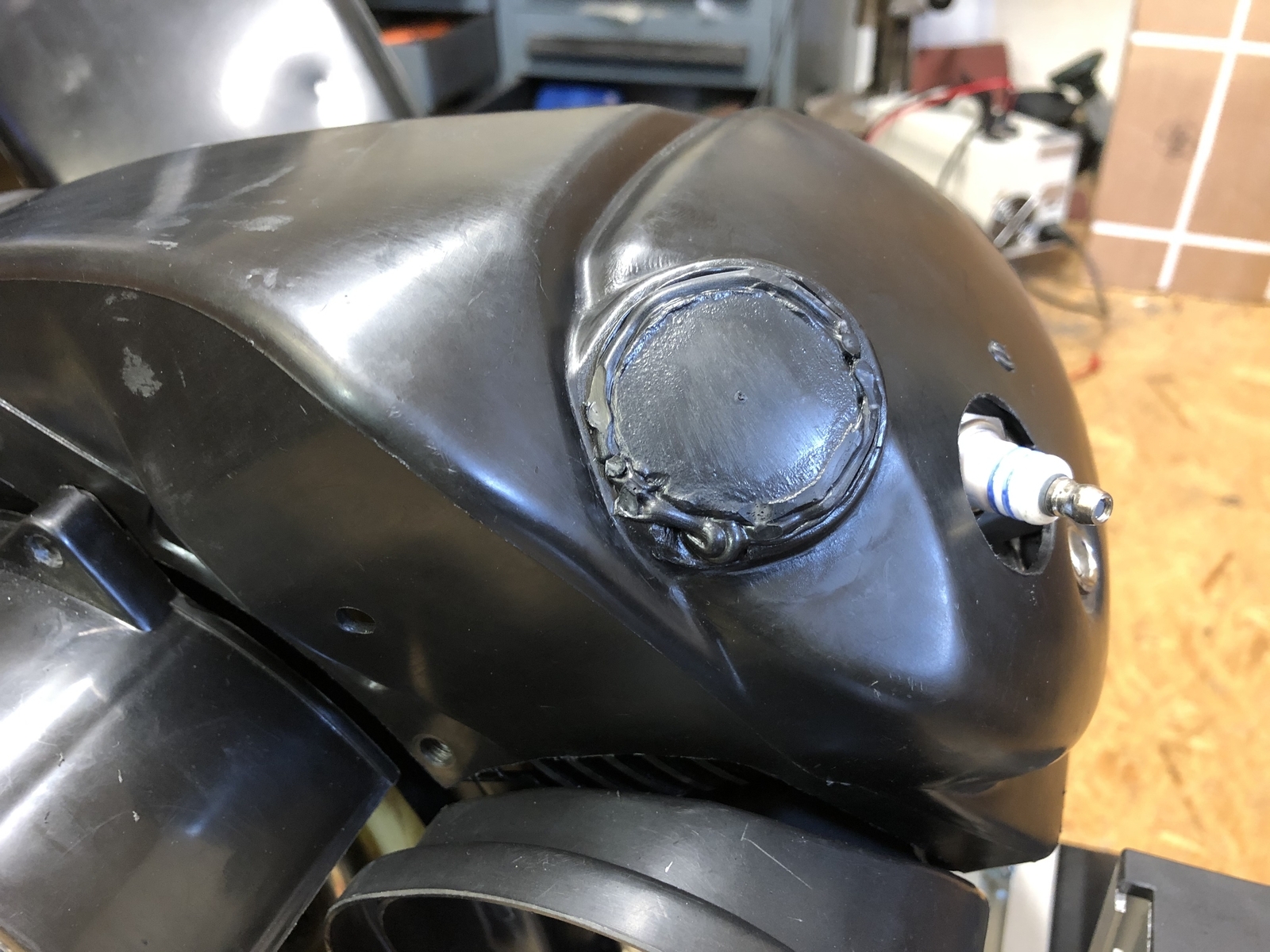

    nachdem das Werkstofflabor mir bestätigt hat, daß sowohl die NOS Ori-Haube der 125er Automatik und die von mir bei SC bestellte neue Schlatkistenhaube beide aus PP sind, hatte ich ja Schweißstäbe in PP bestellt.
    Etwas an der Schaltkistenhaube geübt, dann eine Ronde aus der Kuppel ausgeschnitten und auf die Automatikhaube geschweißt:
    Naja, eher selten als schön... lmao
    Mein neues Hobby wird Kunststoffschweißen nicht....Aber irgendwann muß man ja mal damit anfangen...
    Aber die seltene Orihaube ist heil geblieben, es ist schwarz und das Loch ist zu. Also so mal das Minimalziel erreicht.

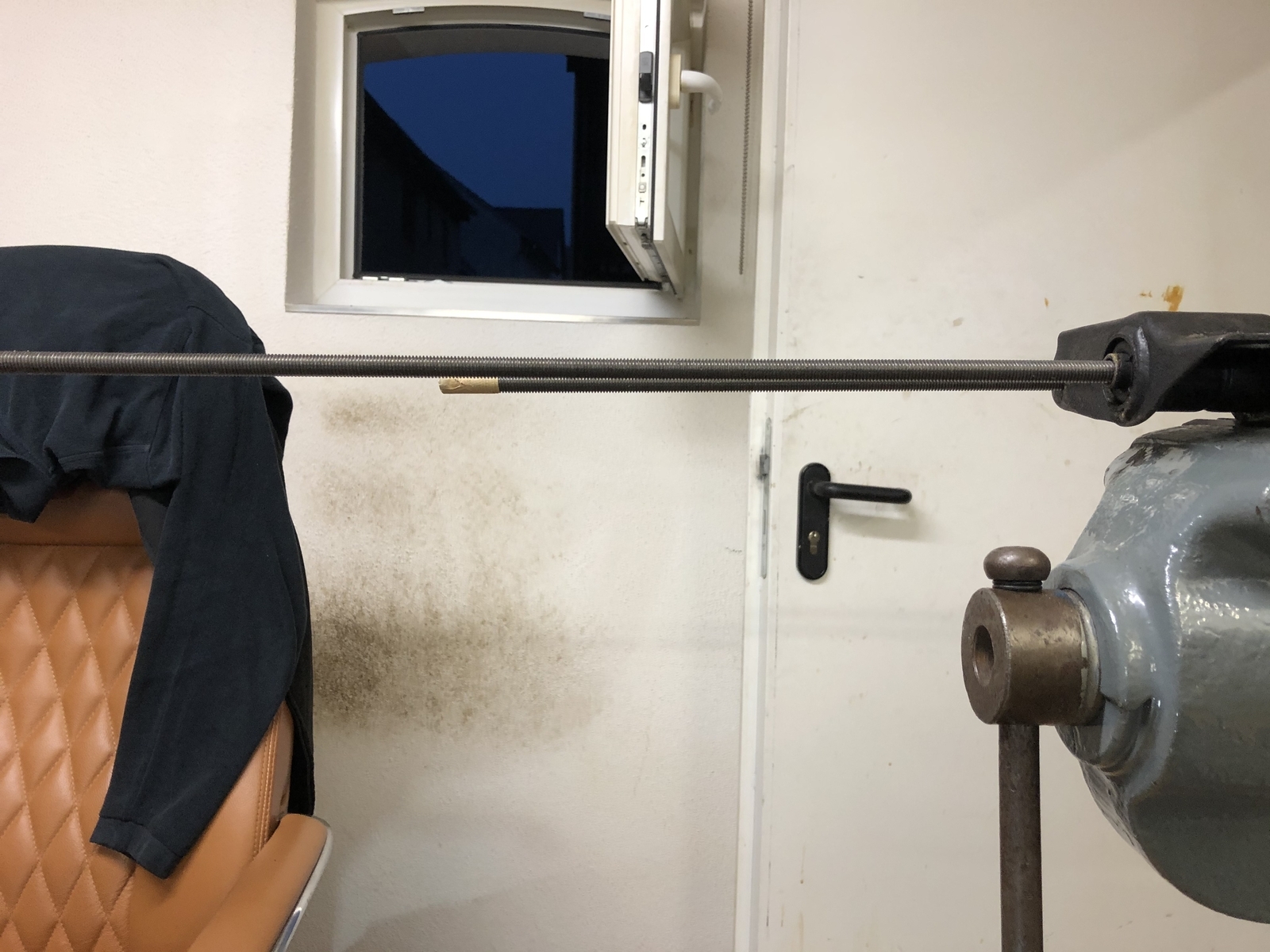

    Habe vorher den alten Motor rausgebaut und den ganzen Bereich mal mit Bremsenreiniger geduscht. Ich bin in den vergangen 12 Monaten mehr gefahren als in den 11 Jahren zuvor. Da hat dann doch der Motor öfters mal Temperatur bekommen und hat überall rausgeschwitzt. Wenn ich jetzt nicht meinen Prototyp gebaut hätte, hätte ich dieses Jahr eine Revision gemacht.
    Also alles etwas fettig unten rum, Die Hinterradbremse hat ja auch nachgelassen, weil der Simmerring schwitz, etc.

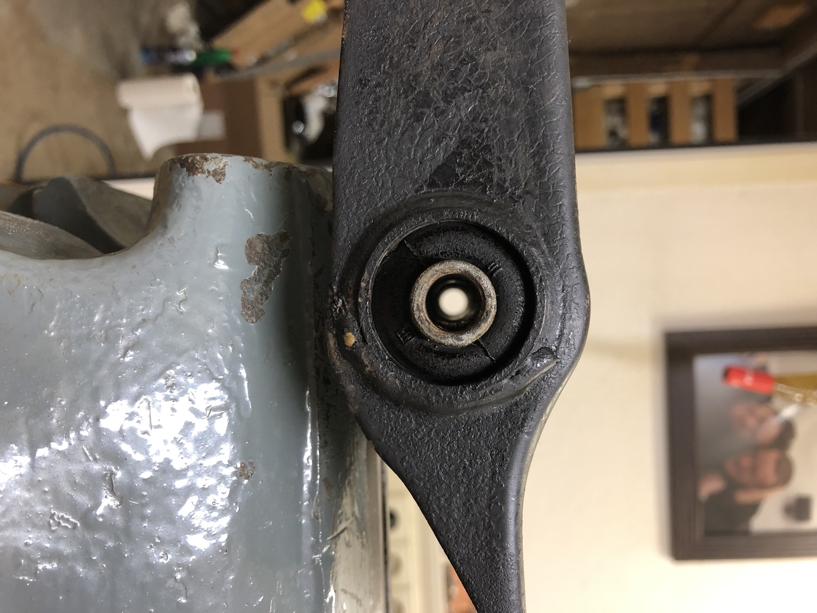

    Nun muß man wissen, daß mein Hinterrad schief stand wie bei vielen Kisten. Bei meiner ist weniger das Lager am Motor dafür zuständig, sondern das der Schwinge. Hatte ich zumindest vermutet und es hat sich bestätigt.
    Habe mal Gewindestangen durchgesteckt, ist aber auf dem Bild schlecht zu erkennen:
    Eine Seite ist ausgenudelt. Das war sie wohl schon, als ich die Wespe 2009 zusammengebaut hatte, da war mir das nicht aufgefallem. Später dann schon, aber so fahren ja viele rum.
    Das Problem ist, daß die Dinger natürlich wie alles von der Automatik praktisch an jedem gut sortierten Krämerladen zu haben sind....Quatsch, Mario meint, in Südeuropa gibt es wohl noch so Lager.
    Ich muß jetzt mal schauen, was ich mache. So werde ich auf jeden Fall den Motor nicht wieder einbauen, und zwar aus einem ganz speziellen Grund.
    Gemessen geht es verdammt eng her zwischen meiner Variomutter und dem Seitendeckel. Da nun der Motor genau in diese Richtung gekippt ist, tut mir da jeder Millimeter gut, den er wieder gerade wird.
    Es ist also nicht nur ein Schönheitsfehler, sondern bei meinem speziellen Motor essentiell wichtig.
    Wenn ich nichts finde, büchse ich hart aus oder mit so einem Shore 90 Dämpfermaterial. Da habe ich noch Reste im Geschäft. Ich tendiere aber zu hart, an der Traverse des Motors hat es ja auch noch Silentlager und die Schwinge stützt sich auch noch weich ab.

  • Volker, du bist ein Schatz!
    Michi, ich hätte gerne 80 cm lange Prüfstifte verwendet für das Bild, aber in meinem Kasten 10-11 für 80 cm lange Prüfstifte fehlen die von 10,08 bis 10,22. Deshalb mußte ich Gewindestangen nehmen, damit ich euch das einigermaßen bildlich zeigen kann... lmao
    Das war nur für das Bild, die Gummis sind durch. Jeweils auf einer Seite ist der Abstand von Hülse zu Rohr über einen mm kleiner als auf der anderen Seite.
    Bei der Automatik addieren sich halt die Gummis der Schwinge plus die Gummis des Motorgehäuses blöderweise.
    In der Karosse sind die Bohrungen noch ganz gut, ich muß mal sehen, wie das wird.

    Dann habe ich noch die Motorschwinge warm gemacht mit dem Brenner und die beiden Silentgummis gezogen, Alder, das stinkt...
    Was ich mir dabei aber überlegt habe, eigentlich hat die Automatik an ihrer Aufhängung eigentlich ohne Not zweimal eine flexible Aufhängung.
    Erstens natürlich an der Traverse des Motorgehäuses wie jede andere auch und dann hat die Motorschwinge nochmal eine.
    Schiefstehende Hinterräder sind ja nix Neues bei Vespas und immer sind die Silentgummis zuständig dafür, wenn nicht gerade die Bohrung in der Karosse ausgenudelt ist.
    Jetzt hat die Automatik zwei solcher Schwachstellen und deren etwaige Schieflage addiert sich natürlich.
    So ganz verstanden habe ich die Konstrukteure der Automatik in diesem Punkt noch nicht. Wer die Motorschwinge der Automatik kennt, weiß, daß sie drehbar um die Silentgummis gelagert ist und sich dann in einem Ausleger noch in einem weiteren Gumilager abstützt gegen die Karosse.
    Ein Automatikmotor ist quasi doppelt und dreifach in Gummi gebettet traversenseitig.
    Ich freue mich unheimlich auf die Motorschwinge von Volker und das ist unheimlich hilfsbereit von ihm, aber ich werde trotzdem parallel mal die aktuelle Schwinge parallel dazu hart mit glasfaserverstärktem Polyamid ausbüchsen. Die beiden Hülsen der Silentgummis verwende ich wieder oder mach neue, die weniger Spiel am Innendurchmesser zur Schraube haben.
    Dann kann ich abwägen, ob ich quasi original bleibe mit Volkers Motorschwinge, oder mit leichtem Risiko an der Stelle die Flexibilität rausnehme und die Lagerung nur noch ein reiner Drehpunkt ist.
    Im Prinzip wäre das immer noch gedämpfter durch das Lager am Ausleger wie bei einer Schalt-SF.
    Original zu bleiben hat schon Charme. Wenn ich mich dagegen entscheide, schicke ich dir die Schwinge natürlich zurück, wer weiß, wann du sie für deine schöne Automatikdame brauchst.
    Auf jeden Fall habe ich dann zwei Optionen.
    Viel interessanter ist eigentlich, daß die Bohrung in der Karosse, obwohl nicht ausgeschlagen, offenbar auch nicht ganz stimmt. Zumindest mal optisch so von hinten durchgepeilt, wenn ich eine Gewindestange durchstecke (auch wenn das nicht gerade die beste Methode ist, aber ich richte sie so aus, daß der Bogen in Blickrichtung ist) Bei meiner Kiste addieren sich da tatsächlich wohl mehrere Dinge, alles zum Nachteil bezüglich Abstand Variomutter zu Seitendeckel.
    Mal schauen, ich berichte.
    Gruß Paddy.
