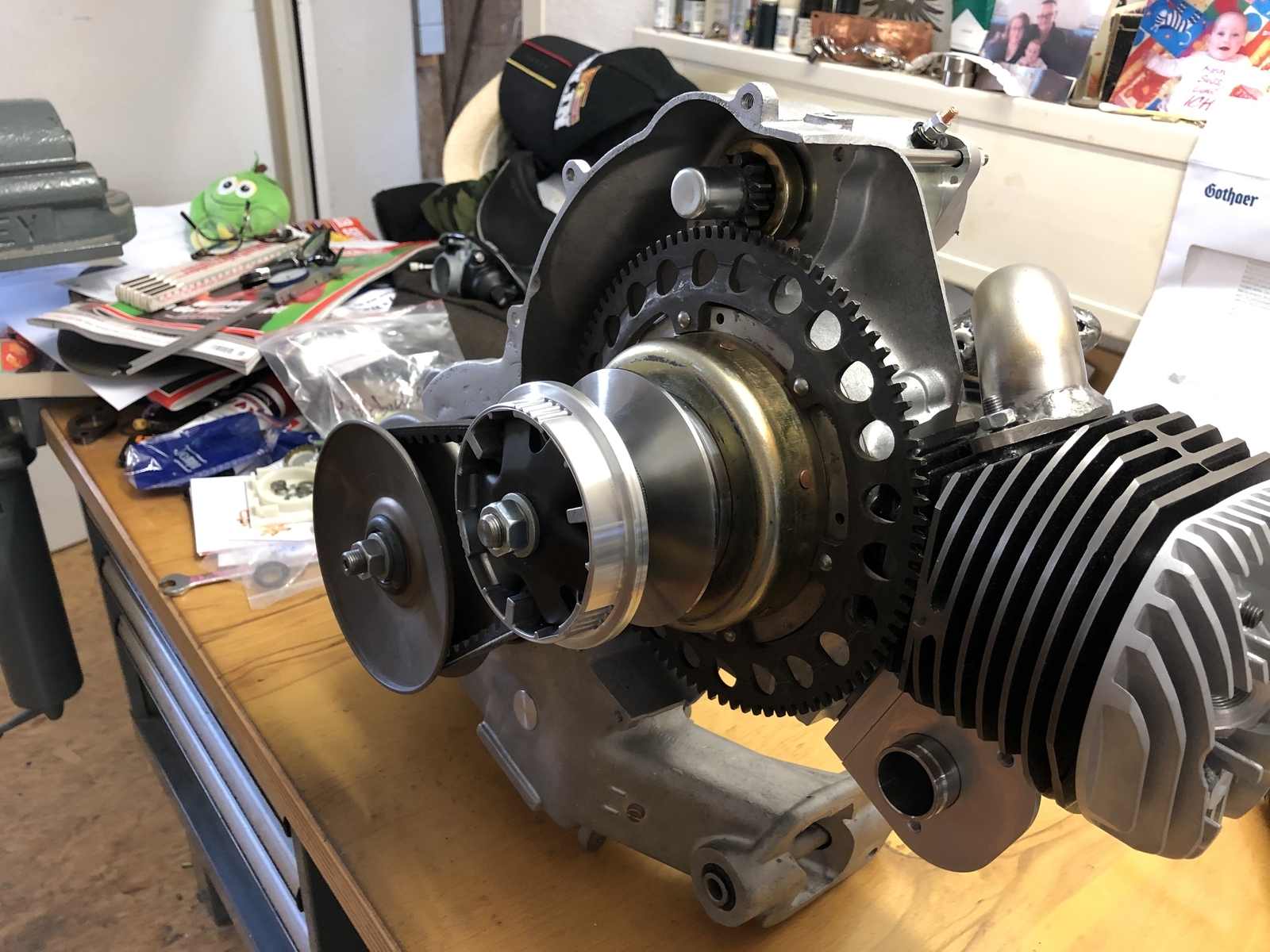

    Jungs,
    ich mache gerade Probemontage, ob alles paßt, bzw. was noch angepaßt werden muß. Getriebe läuft deutlich besser, aber es ist noch eine Kleinigkeit irgendwo. Das muß ich mir noch anschauen. Aber ansonsten sieht es nicht schlecht aus.
    Mit dem Wandler bin ich jetzt 3 mm raus, dann hat der Riemen auch gepaßt von der Flucht her.
    Scheiben dazu hatte ich ja schon vorbereitet und die Konstruktion ist dafür ausgelet, auszudistanzieren.
    Jetzt muß an der Haube am Krümmer noch ein Eckchen weg. Das nehme ich dann auch mit und lasse nachvollziehen gemeinsam mit einem Stück der Standard Langhubhaube, die ich noch gekauft habe, ob es tatsächlich wie vermutet Polypropylen ist. Dann kann ich Zusatz kaufen, um mit einem Stück der Standardhaube das alte Kerzenloch zuschweißen zu können.
    Am Lufi muß noch um das Edelstahrohr etwas ausgespindelt werden, dazu habe ich mir ja bereits eine Vorrichtung gemacht.
    Mal schauen, wie weit ich heute komme. Ziel wäre schon, daß Haube drauf paßt, neues Kerzenloch drin ist und der Gaser in den Lufi paßt.
    Ich berichte heute abend mit Bildern.
    Gruß Paddy.

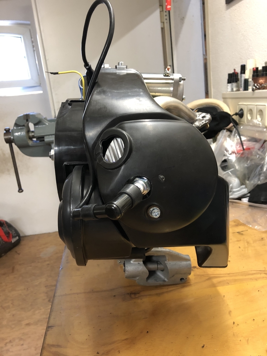

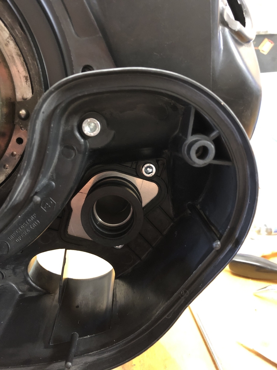

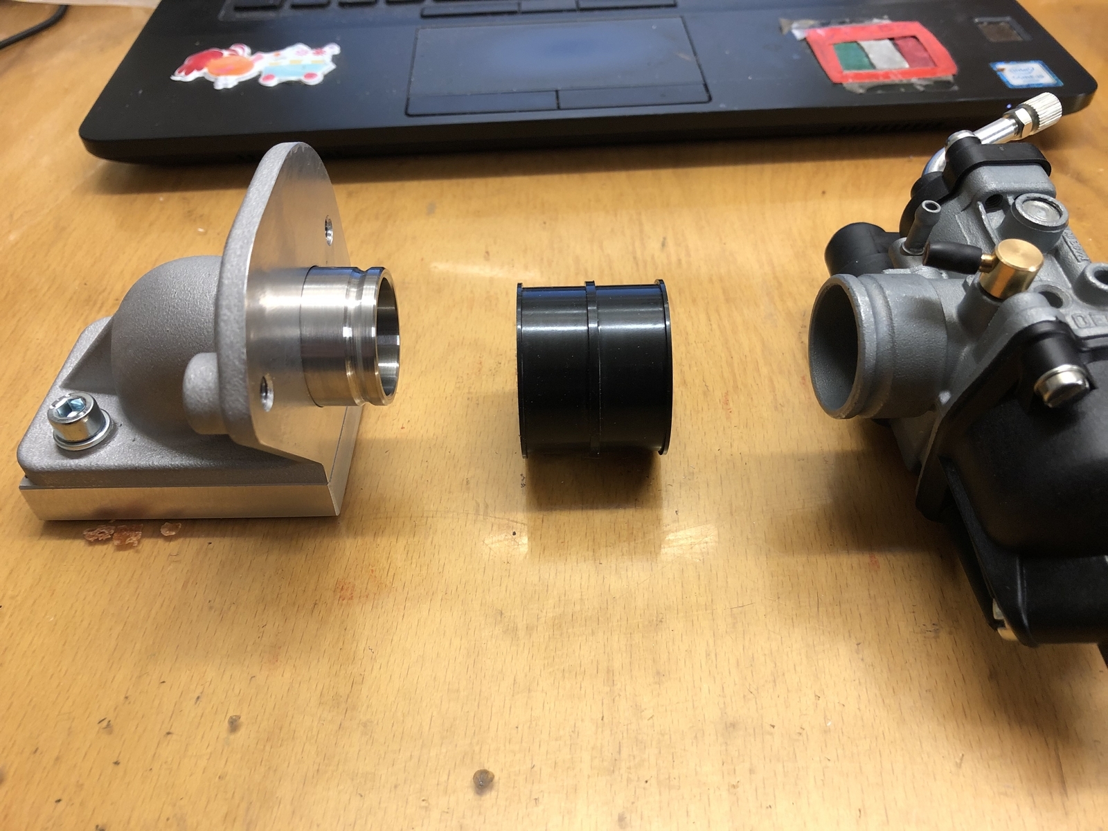

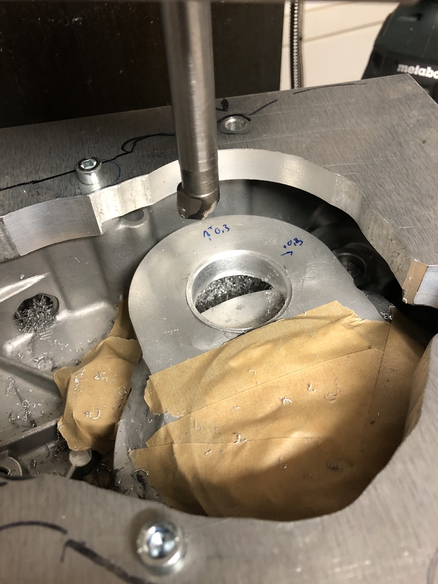

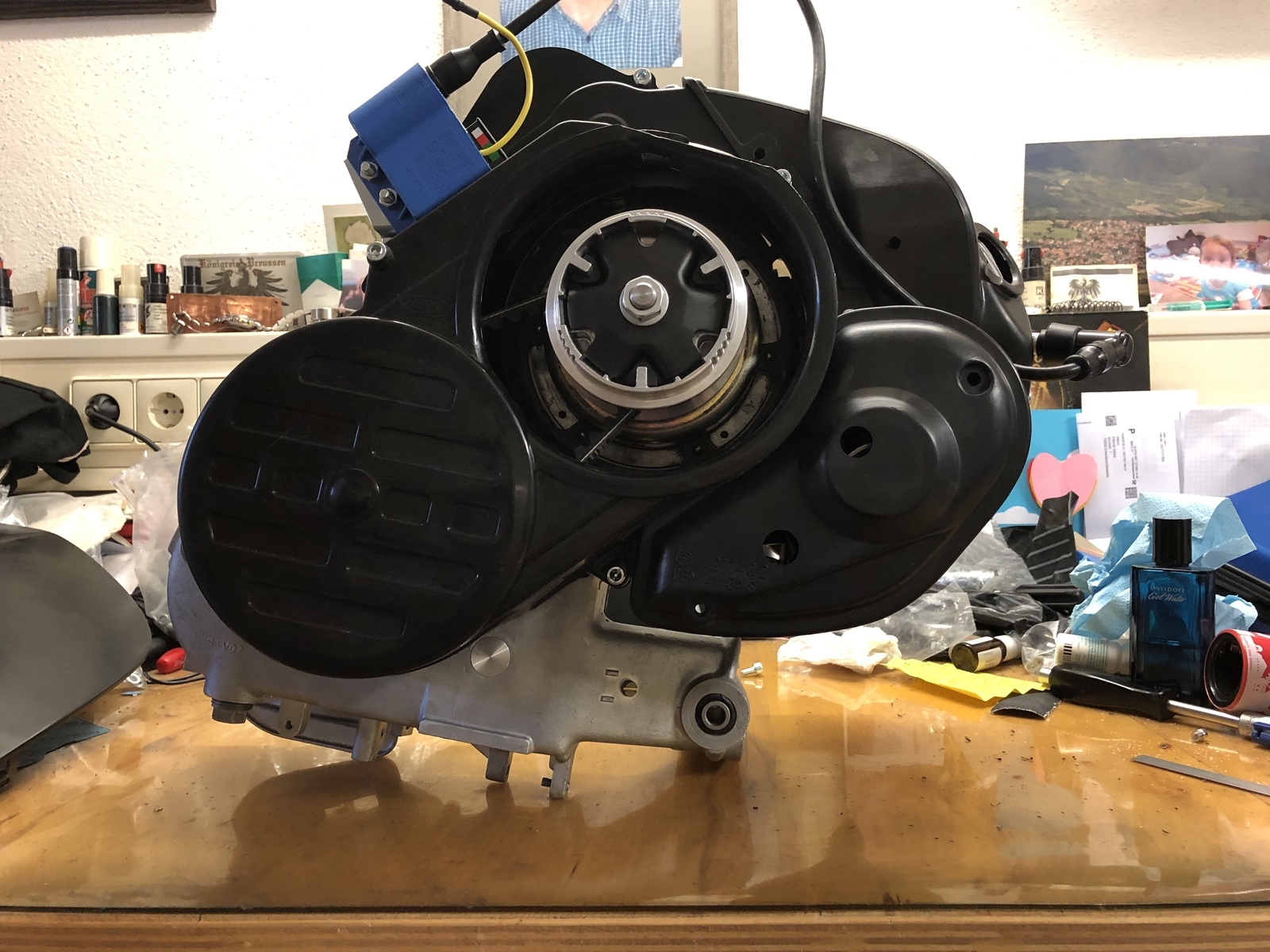

    Liebe Kollegen,

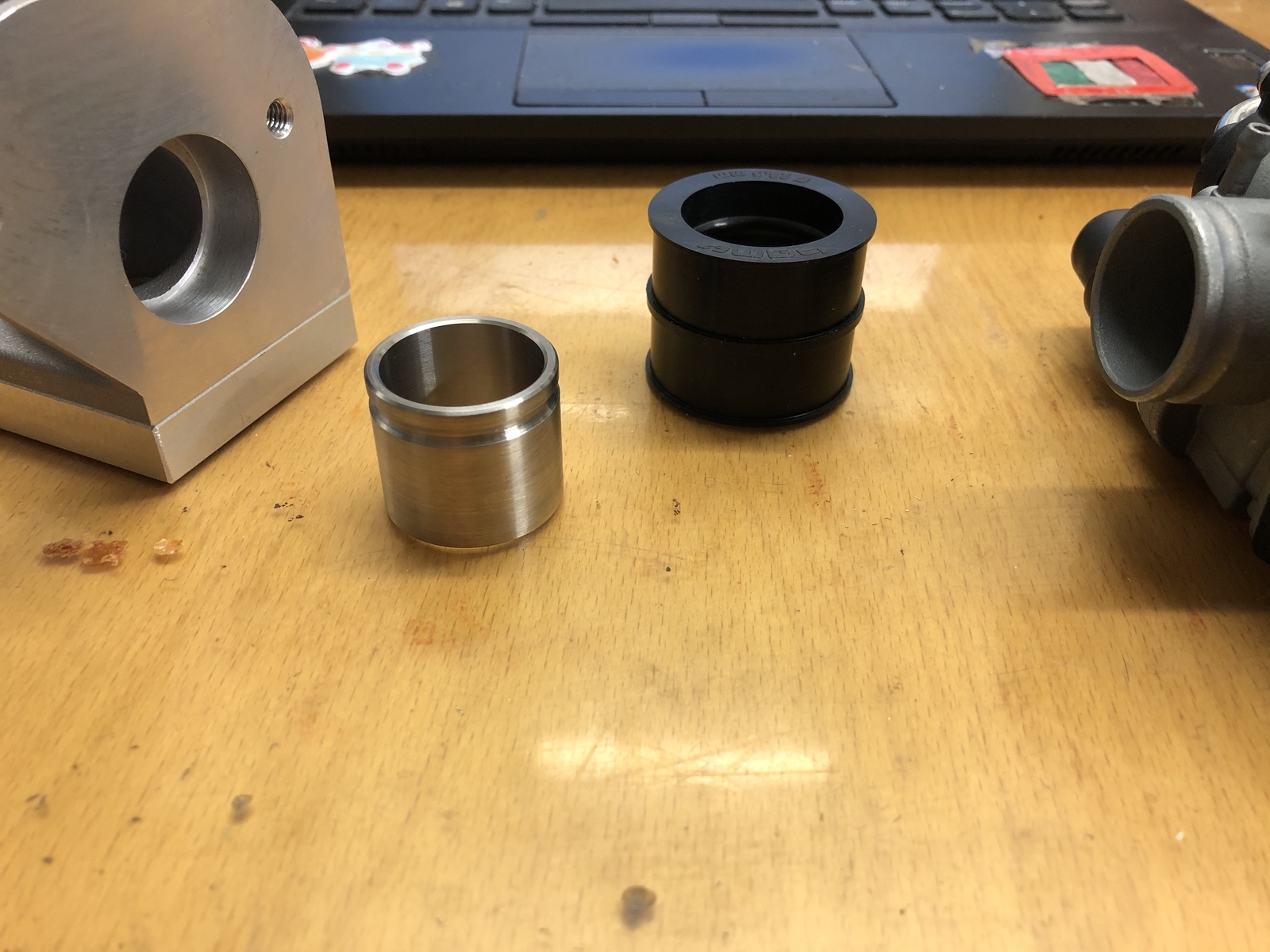

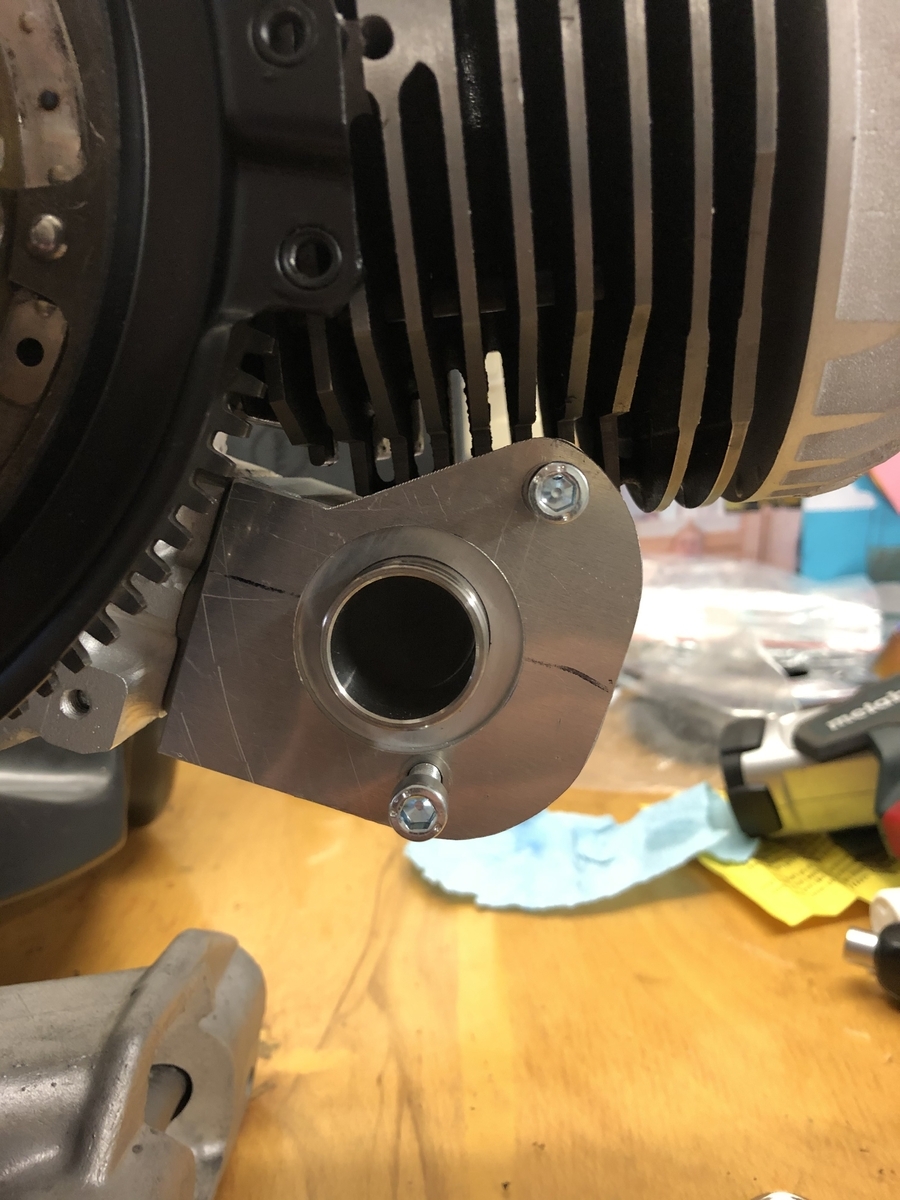

    es gab Fortschritt. Meine Aufdoppelung um 3 mm, damit der Lufi nicht das Luftleitblech in den Lüfter drückt (keine Ahnung, ob ich das mal erwähnt hatte), habe ich fertig gemacht:
    40 mm ausgespindelt, damit die Gummimuffe bis zum ASS reicht. Am Lufi stand die Aktion noch aus:
    Jetzt paßt es:
    Meinen nachgebogenen 180° Seilzugkrümmer noch auf den Gaser gemacht:
    An der Haube mußte am ASS und am Krümmer noch etwas weg, das auch gemacht.

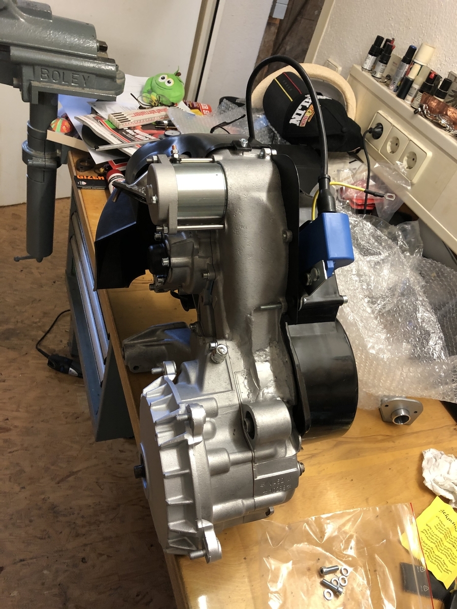

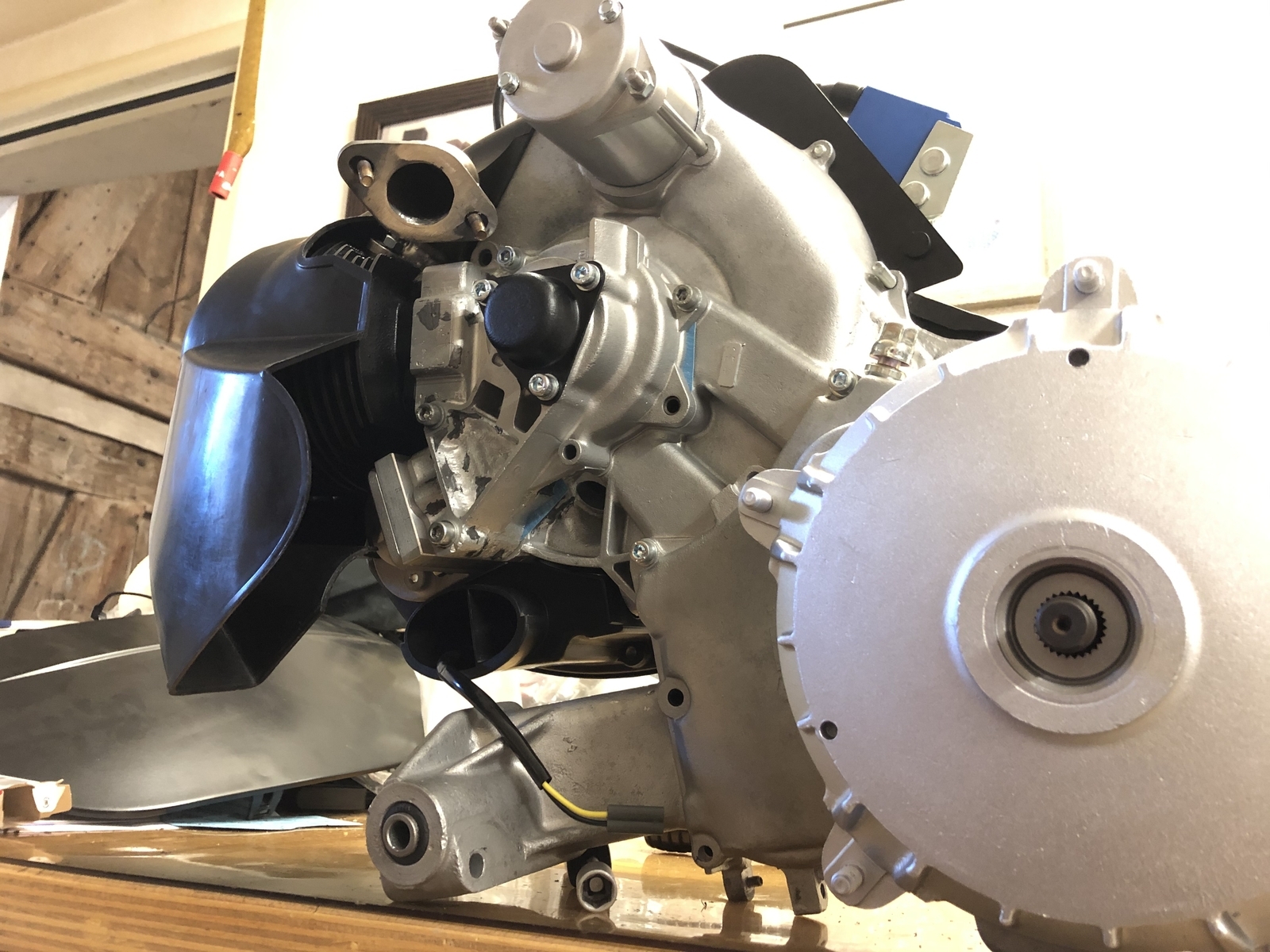

    Dann habe ich mich mit der Kerzenbohrung Schritt für Schritt rangetastet, da kann man schnell daneben liegen.
    Jetzt ist der Motor mal soweit fertig und alles ist montierbar:

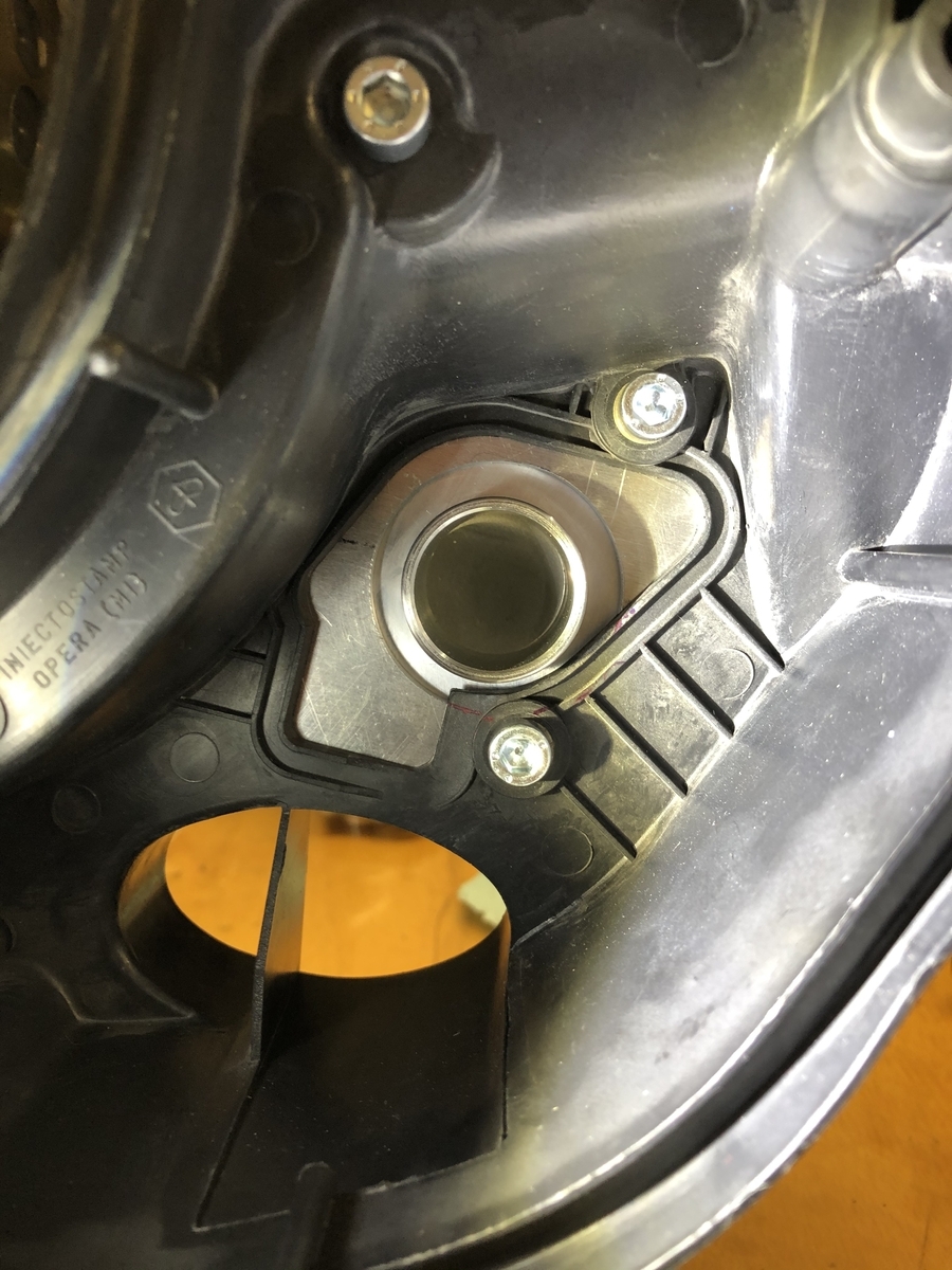

    Ich würde diesen Motor als Kunstwerk bezeichnen. Ich finde ihn gelungen. Von außen sieht man eigentlich nichts und genau das war der Plan. Außer die Vario weicht halt optisch von einem originalen Automatikmotor ab, sonst ist eigentlich kein Unterschied zu erkennen.
    Aber ich habe ein kleines Problem. Es wird verdammt knapp mit der Kerze, bzw dem Kerzenstecker in der Karosse. Wenn jemand einen Kerzenstecker kennt, der nur gering aufträgt, dann meldet euch.
    Ich mache mich parallel dazu auf die Suche im Netz.
    Ich bin mir nicht sicher, ob der Stecker einen Widerstand integriert hat oder nicht.
    Wenn nicht, dann mache ich so einen ganz simplen aus dem Rasenmäherbereich drauf oder so, dann könnte es vielleicht reichen.
    Sonst muß ich halt den Widerstand irgendwie anders realisieren.
    Kommt Zeit, kommt Rat. Ich werde den Motor aber auf jeden Fall ohne Dämpfer mal langsam in der Karosse hoch und runter fahren müssen, um das abzuchecken.
    Gruß Paddy.

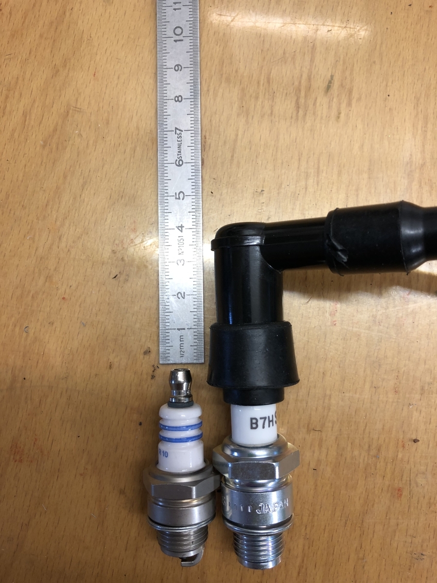

    So eine original Vespa Klammer oder wie man das nennt?
    Oder eine Kerze von nem Rasenmäher. Kurze Bauform.

    Guck mal Paddy, den habe ich mir die Tage gekauft... der ist schon einiges kleiner als die Gängigen... ;0)

    Das wird vermutlich nicht reichen, Kaw.
    Ich tendiere zu der Klammer, die Mario erwähnt hat oder etwas in der Richtung.
    Eine Gummikappe, die nur eine Klammer abdeckt und von der Klammer waagrecht das Kabel weggeht.
    Auch eine kürzere Kerze wäre kein Fehler. Die Kombination aus beiden wäre perfekt. Ich muß mal googeln, ob ich eine kurze Kerze finde, die passen könnte.
    Wenn ich ehrlich bin, hatte ich die Kerze nicht auf dem Radar, daß die mir Platzprobleme machen könnte.
    Der Varioadapter zur Backe wird noch recht knapp. Das Gewinde habe ich etwas länger gelassen und ich muß es noch definitiv kürzen.
    Aber an die Kerze an der anderen Position habe ich echt nicht gedacht.
    Mit Stecker geht es auf jeden Fall nicht. Nur die normale Kerze mit einer Vespaklammer plus Gummikappe könnte reichen.

    So ein Silicon-Racingstecker ist auch sehr kurz.
    Brauchst dann halt ne R.
    Naja damit könntest kaum noch einen stören.
    Glaube die kurzen sind die BPR8ES bzw HS

    Ich habe jetzt mal zwei Kerzen bestellt für Motorsensen, -sägen, etc. EInmal von Bosch und einmal von NGK. Von NGK heißt sie BPMR7A. Demnach sollte wegen dem R eine Entstörung enthalten sein.
    Bei der nächsten Bestellung bei SC nehme ich so eine Vespaklammer und die zugehörige Gummikappe noch mit.
    Das zusammen wäre dann die kürzeste Möglichkeit und sollte zuverlässig in den Rahmen passen.
    Den Bildern nach ist das Gewinde einen Gang kürzer, sollte also gehen.

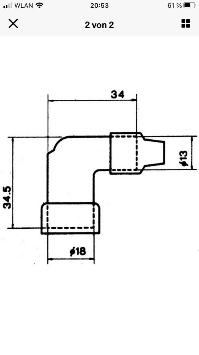

    https://www.mondokart.com/de/tm-racing-m…risk-d10ir.html
    Geht sowas in die Richtung, die Dir helfen könnte?

    Das müßte gehen, die Kerze sollte sogar rausgehen, wenn ich eine normale einsetze. Sie kommt ja recht schräg raus.

    Menzinger: Über die Kerze bin auch gestolpert, die ist wirklich kurz. Ich bin mir nur nicht sicher, ob das nicht pari rauskommt zu den bestellten Motorsägenkerzen, wenn ich am Gewinde unterlegen muß. Das ist nämlich deutlich länger an der verlinkten Kerze.
    Ich mache mal so weiter und warte auf die beiden kleinen Kerzen. Inbetriebnahme ist ja so oder so außerhalb der Vespa geplant, ich habe noch etwas Zeit, das Optimum zu suchen.

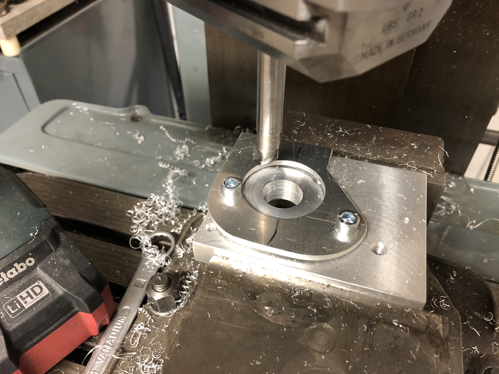

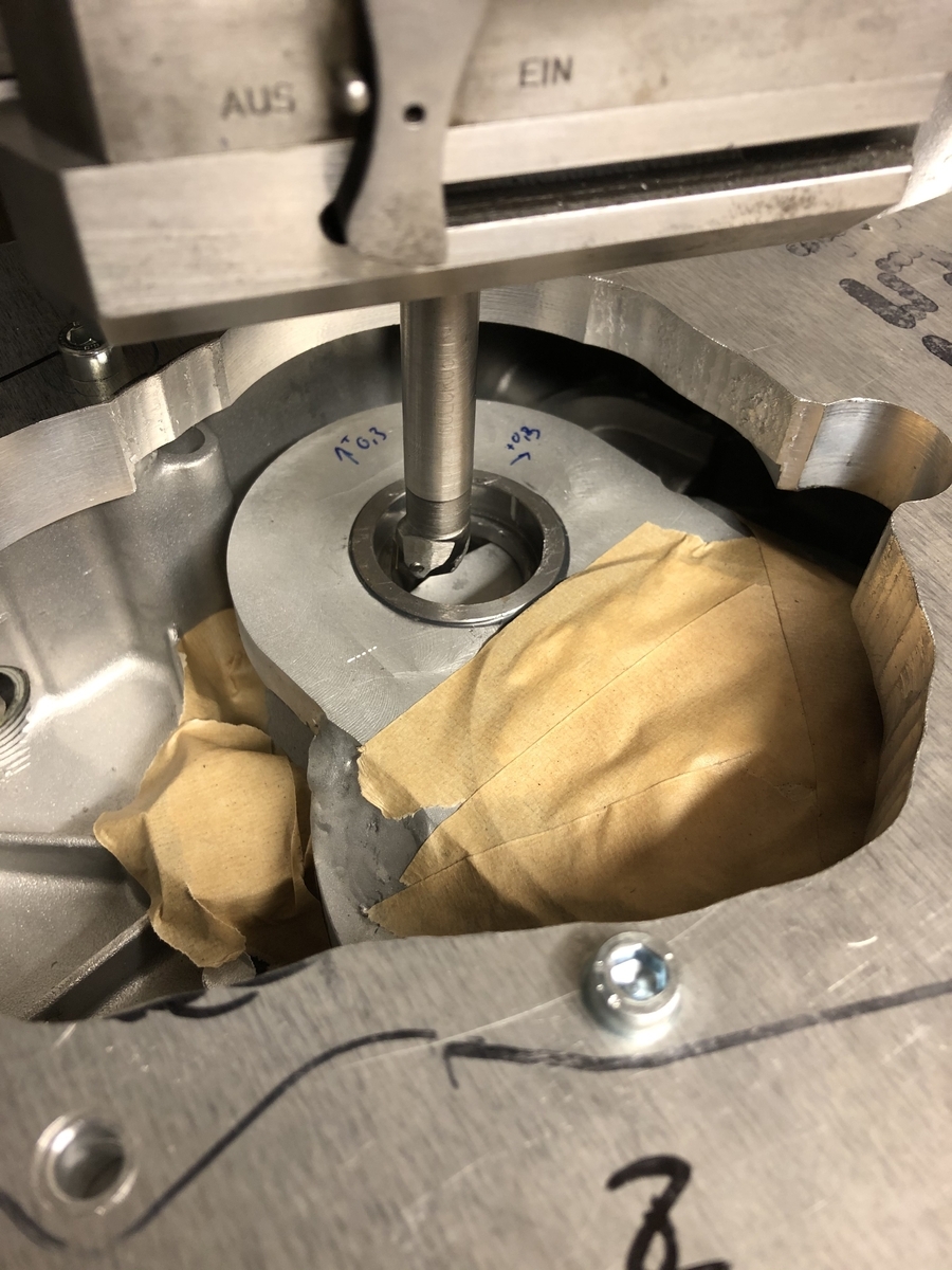

    Käfig zerdeppert, Außenring aufgedremelt...die anderen Lager sauber abgeklebt und zwei Neodymagneten dran gemacht, damit der Schleifstaub gebunden wird und nicht herumvagabundiert.
    Dann auf die Fräsmachine, auf einem Bild sieht man den Außenring, den habe ich dazu gelegt.
    Also Lagersitz aufgefangen, die Stahlhülse bis auf den Kleber ausgespindelt und dann verfahren in x und y.
    Neuen Sitz für eine neue Stahlhülse ausgespindelt, damit gerade so exzentrisch der Rest des alten Sitzes mit weggespindelt wird.
    Abgespannt und neue Lagerhülse aufgemessen.
    So. Wie gesagt, ich drehe mir morgen eine neue Lagerhülse und dann bauen wir das mal ein ohne zu kleben. Wenn es nicht sauber läuft, versetze ich halt nochmal und mache nochmal eine Hülse.

    nachdem meine exzentrische Ausspindelei einen Durchmesser in der eingeschweißten Alu-Platte einen Innendurchmesser von 37,28 ergeben hat und der Durchmesser für den Bund von 41,00, habe ich eine neue Lagerhülse gedreht mit dem gängigen Zentrierdurchmesser 37,25 und Bunddurchmesser 40,8, Innenmaß 32,02 Schiebesitz.
    Geht Schmatz rein:
    Und ich habe an beiden Verzahnungen wieder Flankenspiel, auch wenn man es auf dem Bild vielleicht nicht sieht:
    Deckel drauf und es hat sich gelohnt. Gefühlt ungefähr das gleiche Flankenspiel wie am zweiten Ori-Motor von Mario.

    So, die erste Kerze ist gekommen, ist die nicht putzig?
    Ich denke, mit der Vespa-Klammer und der dazugehörigen Gummikappe ist das Problem gelöst...
    Also für alle, die meinen Motor jetzt nachbauen, kramt im Motorsensenregal nach einer Kerze... lmao
