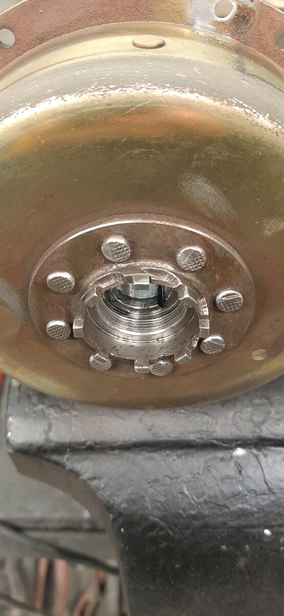

    Nachdem die Vespa soweit wieder zusammengebaut war, ging es an die erste ( winterliche ) Probefahrt, ob diese öldruckgesteuerte Automatik auch funktioniert.
    Und, oh Wunder, sie funktioniert... nur teilweise.
    Bei etwa 25 km/h war Schluss.

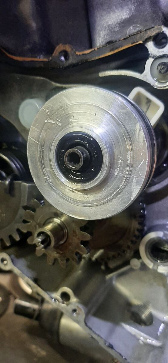

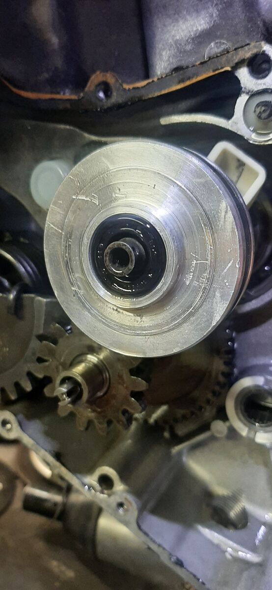

    Festgestellt habe ich dann, dass die untere Welle für die Riemenscheibe nicht vollständig ausfährt.

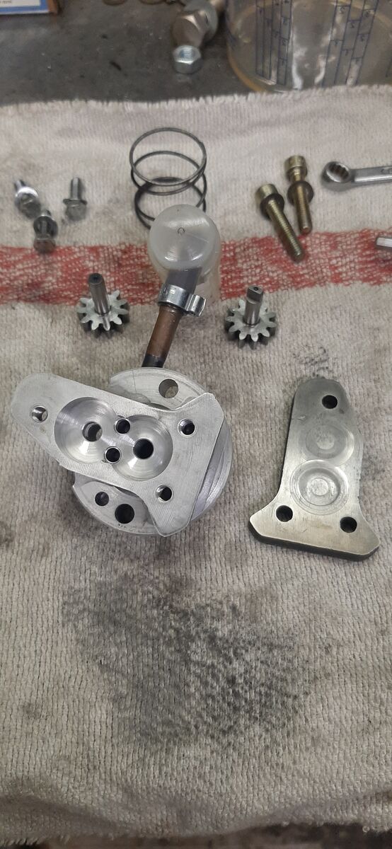

    Zur Information: die Öldrucksteuerung bewirkt, dass ein Hohlraum unter einer ca. 1,5 cm dicken Aluminiumscheibe ( abgedichtet mit einem Dichtring ) durch eine kleine Ölpumpe mit Öl befüllt wird und dadurch den Kolben nach außen drückt. Der Kolben sitzt auf der o.g. Welle, die die unteren Riemenscheiben aufnimmt. Durch diese Verschiebung wird der Zwischenraum zwischen den Scheiben größer, der Umfang daher kleiner und der Zwischenraum an den oberen Riemenscheiben größer.
    Die oberen Riemenscheiben werden durch einen Federteller an der Rückseite zusammengezogen, wodurch die Kraft dann schlussendlich über den Keilriemen übertragen wird.
    Nach mehrmaligem Zerlegen dieser ganzen Federgeschichte oben, wie unten, trat keine Änderung ein,
    die eine höhere Geschwindigkeit hervorbrachte.
    Die " Schubstange " kam nicht weiter aus dem Gehäuse heraus.
    Also muss der Fehler irgendwo im Getriebe liegen.
    Dabei kam mir Egal106s16 zur Hilfe ! Mario weis echt alles, was diese Automaten betrifft ( und bestimmt noch viel mehr ... klatschen-) ).
    Nachdem ich ohne Erfolg das Öl nochmals gewechselt hatte und die Ölmenge erhöht hatte, musste das Getriebe wieder auseinander. Das geht allerdings bei diesen Motoren sehr einfach, da das Getriebe einen eigenen Deckel hat.
    An Hand der geschickten Fotos des zerlegten Getriebes hat Mario dann festgestellt, dass ein Simmerring ( 10 x 22 x 7 ), der in der oben genannten Aluscheibe sitzt FALSCH herum eingebaut wurde. Nun ja, das kommt dabei heraus, wenn man einfach drauf los schraubt, ohne sich vorher mal etwas zu belesen. Der Motor war in früheren Jahren nämlich schon mal geöffnet worden und da wurde der Simmerring schon falsch herum eingebaut. Das habe ich dann so übernommen.... obwohl mir eigentlich bewußt ist, dass die offene Seite des Siris zur Druckseite gehört.
    Nun ja, kann ja mal passieren...
    Ring umgedreht, alles wieder zusammen gebaut, Probelauf und: alles wieder normal !!

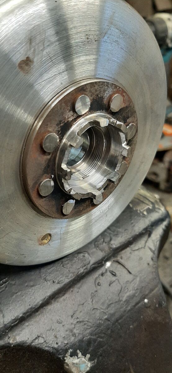

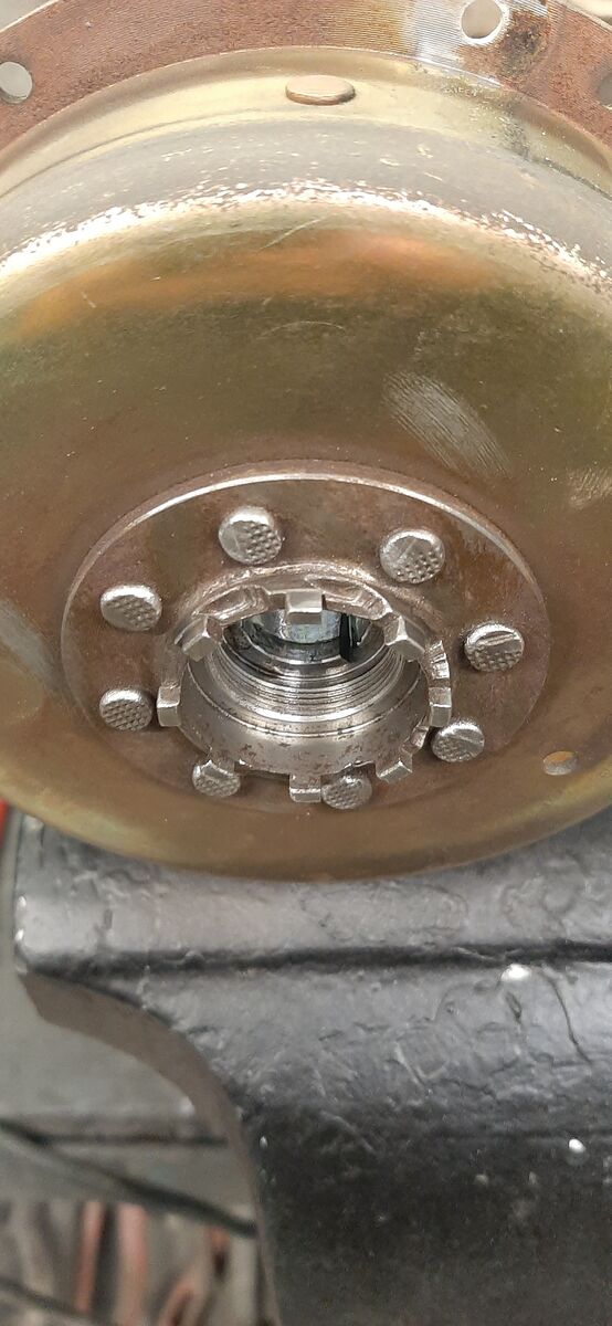

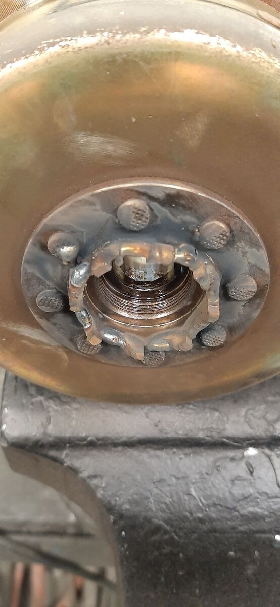

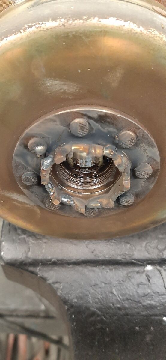

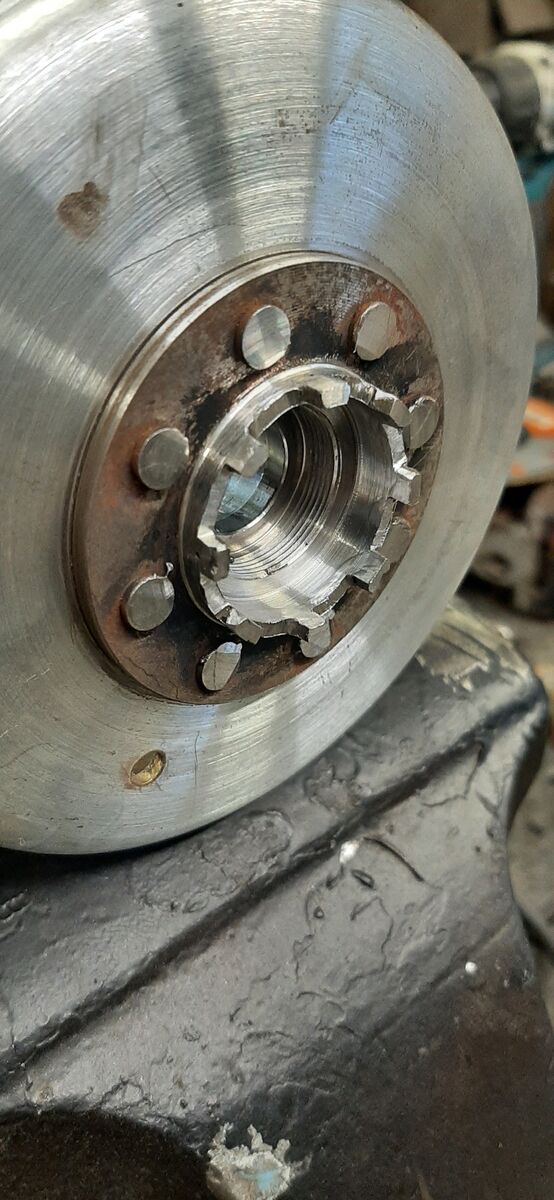

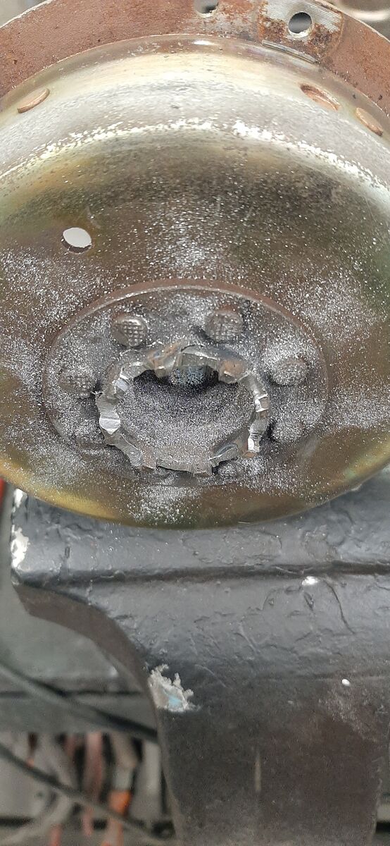

    Mario hatte mir aber auch noch gesagt, dass die Aufnahem des oberen Federtellers am Polrad nachgearbeitet werden muss, da diese schon recht beschädigt war. Das habe ich dann auch getan.
    Gleichzeitig musste der Federteller selber auch noch nachgearbeitet werden, was aber nicht so schön geworden ist. Daher gibt es jetzt einen " neuen " gebrauchten.
    Dazu gehört auch noch ein Kunststoff-Verschleissring, der zwischen Federteller und Polrad gesetzt wird.
    Diese beiden Teile sind nun im Zulauf.
    Zustand der Aufnahme am Polrad vorher
    Alle eingelaufenen Bereiche geschweisst
    Gefeilte und nachgedrehte Bereiche

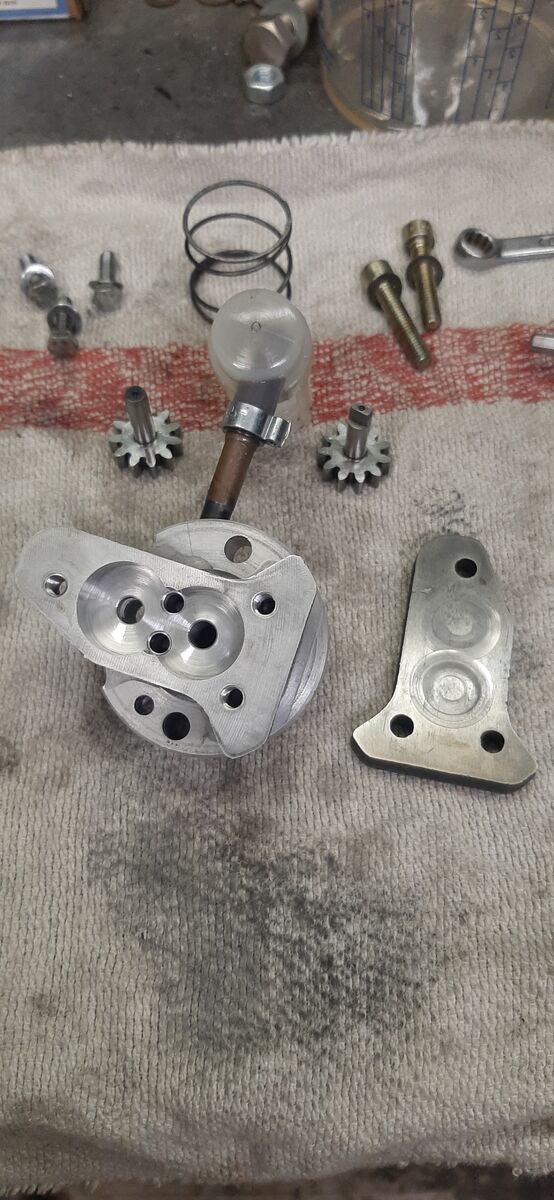

    Zerlegte Ölpumpe für die Öldrucksteuerung
    Das ist der erwähnte Kolben. Hier noch schön zu sehen: der falsch herum eingebaute Simmerring !

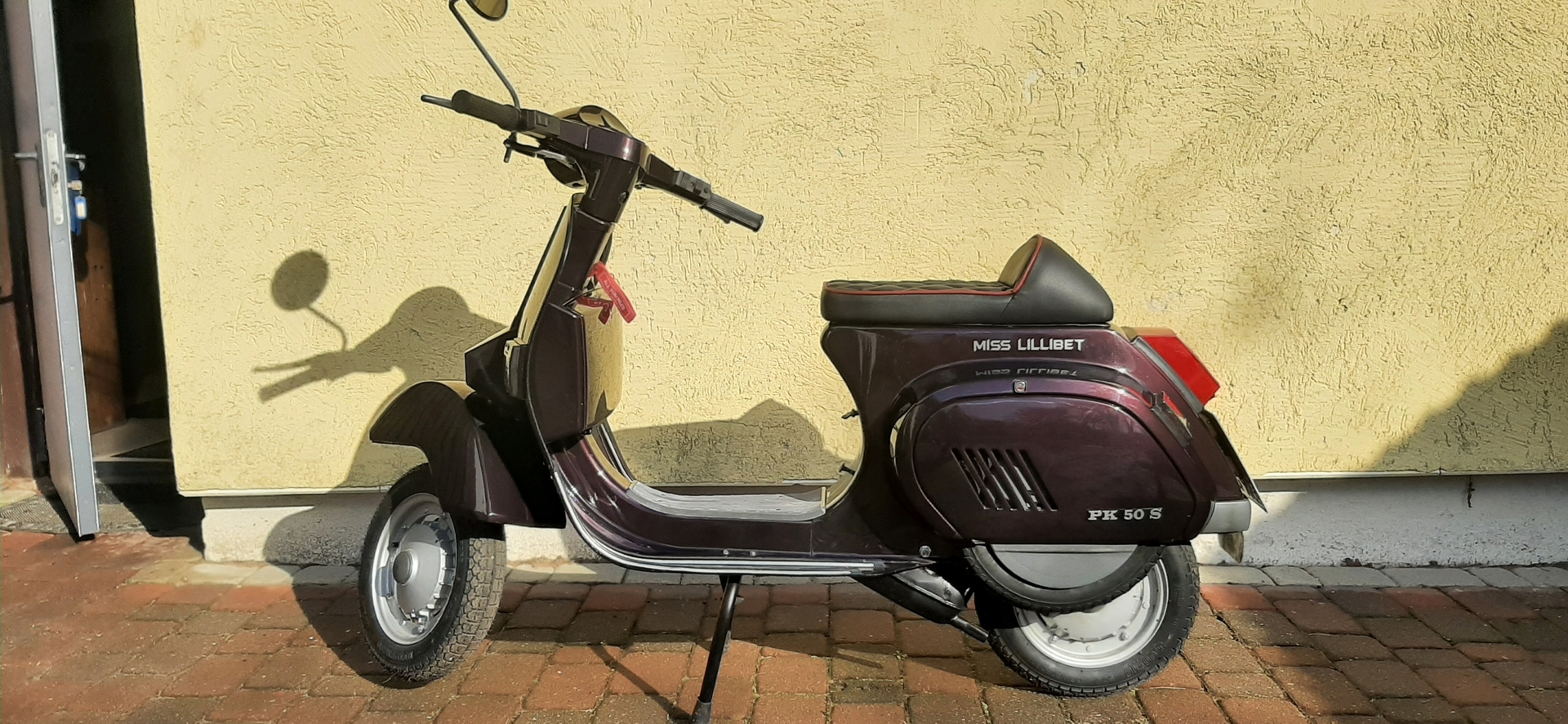

    • March 16, 2021 at 08:05
    • #31

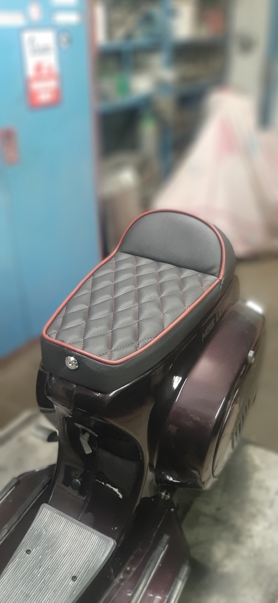

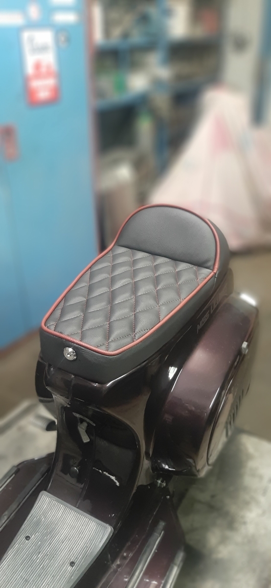

    Jetzt ist die Wunschsitzbank meiner Frau auch fertig und montiert.
    Damit ist das Projekt abgeschlossen und die Saison kann starten !

    • March 17, 2021 at 08:13
    • #35

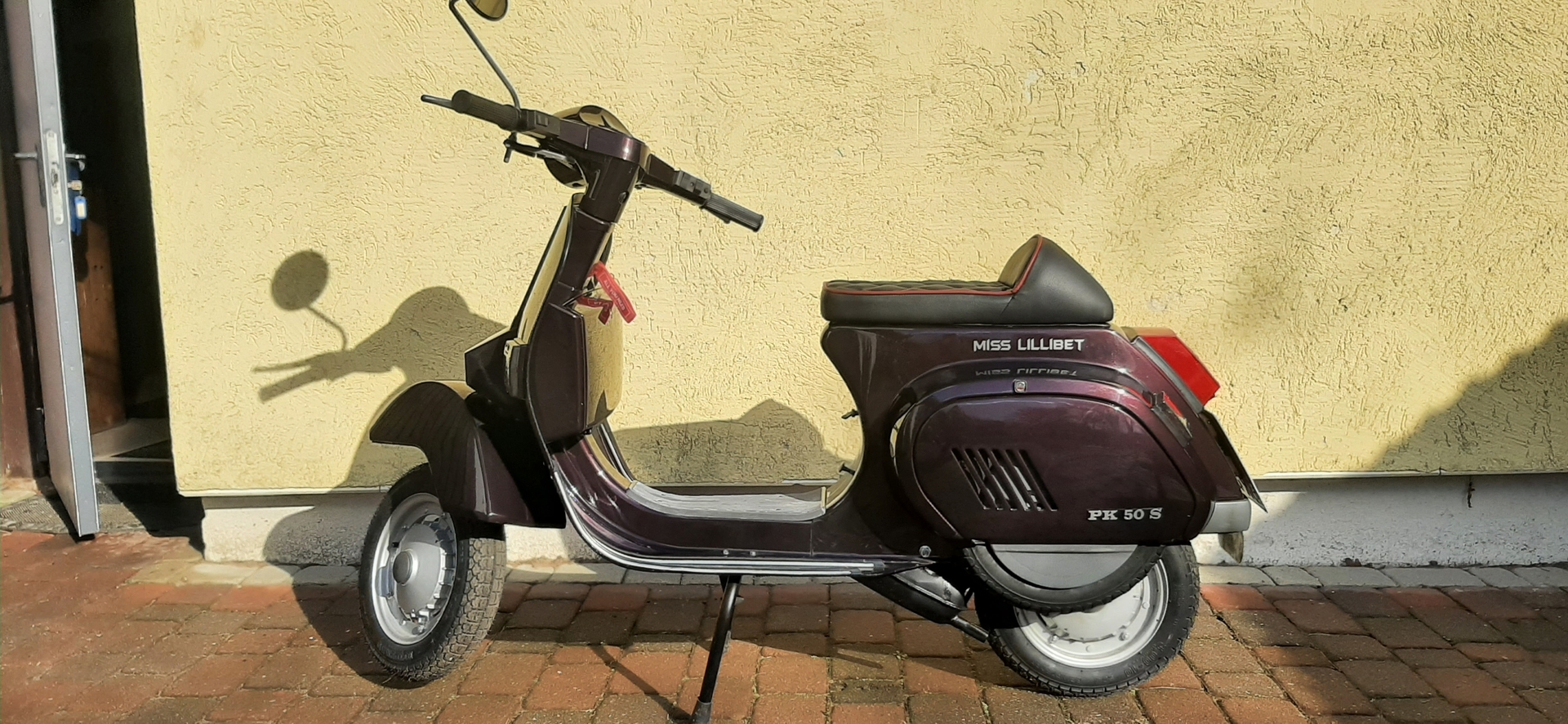

    Geht los, soll heute ja Sonnenschein geben ....
    Bitteschön:
    Einmal editiert, zuletzt von Volker PKXL2 (March 18, 2021 at 13:12)

    Ist der schräg stehende Auspuff eigentlich normal bei Automaten, Volker?
    3,200
    31,840
    5,707
    • March 30, 2021 at 19:17
    • #38
    Danke !
    Ja, der Auspuff ist bei diesem Automaten so - schräg - normal.
    Zumindest habe ich " der Gerät " letztes Jahr so gekauft...
