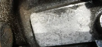

    Die motor Nr unterm Stoßdämpfer ist die
    277475. Ueber Die motor Nr finde ich leider nichts im Netz. Jemand Dafuer eine Erklärung?

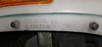

    Im, ich sage mal radkasten ist eine lange Nr. Faengt mit dem Logo an. V5X3T dann kommt ein Stern und dann geht's weiter mit 0031603 und oben drueber ist auch eine Nr eingestantz. Die geht mit dgm los.

    Sorry wenn ich das nicht richtig gecheckt habe und du leicht eskalierst :)
    Ich schicke ein Bild hoch.
    Das is das einzige was in der Karosse gestanzt ist.
    Desweiteren am Block die O. G Nr.
    Sonst absolut nichts vorhanden bis auf das halb zerfledderte Typenschild wo bj83 drauf steht.

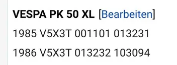

    Die DGM-Nummer ist eine Typennummer der italienischen Behörden.
    Zur FIN (Fahrzeugidentifikationsnummer) gibt's hier noch was:
    http://www.scooterhelp.com/scooters/V5X3T.pk50xl.html
    und hier:
    https://wiki.germanscooterforum.de/index.php/Mode…_(Rahmennummern)
    So richtig schlau werde ich aus deiner Nummer allerdings auch nicht, weil sie nicht in einen der V5X3T-Kreise passt.

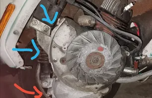

    Ich trag ja schon ne Brille aber so blind kann ich nicht sein 😂 hab mit der messing buerste sauber gemacht am Gehäuse und nichts gefunden daher denke ich austausch Gehäuse.
    Gehe jetzt nochmal zur garage 😂
    Euch nochmal dankeschoen.
  • Joergbot
    291
    52
    Pk50 xl
    • December 16, 2020 at 19:40
    Blaue Pfeile keine Nr zu sehen
    Nur wo der rote Pfeil ist diese dubiose Nr.unter dem Stoßdämpfer

    Wenn man jetzt mal unterstellt, dass die FIN eine "0" zuviel vorne dran hat, dann würde zumindest 1986 als Baujahr passen.
    Und was den Motor angeht schließe ich mich meinen Vorrednern an. Mit Bildern geht's i.d.R. am einfachsten.
