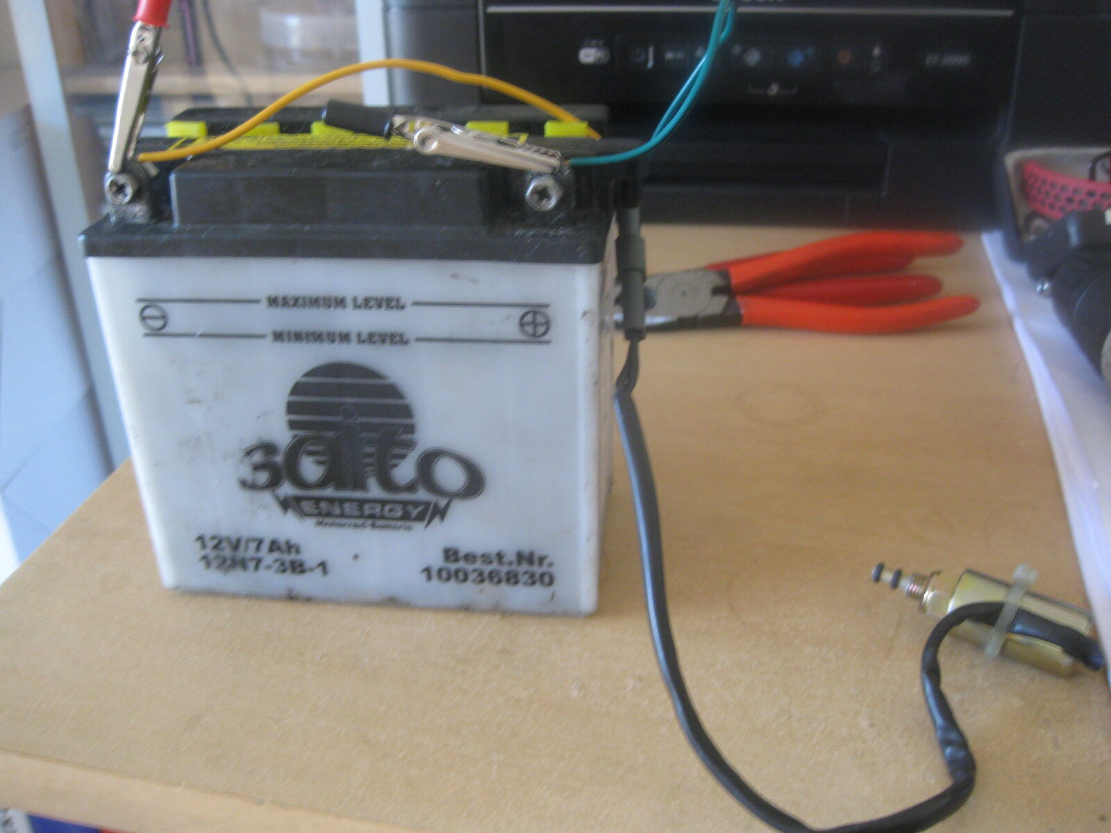

    Hallo ,
    jetzt habe ich das mit der Batterie 12V angeschlossen !
    leider fährt der Stift nicht mehr ein !
    folglich springt die Cosa nur noch an wenn ich die Sechskantschraube auf drehe !
    Schade ...
    Gibt es noch andere Möglichkeiten ( außer die Sechskantschraube zu öffnen )

    • January 21, 2021 at 14:58
    Elektrischer Choke z.B. bei Vespa Cosa. – Die-Oldie-Garage (die-oldie-garage.de)
    da kannst du sehen, wieviel der wandern soll, ist egal ob choke oder hahn ... der eine macht zu, der andere auf. einfach mit 12v testen, dauert nicht lange, vielleicht 10 sec.
  • Vespa-Blechdose
    974
    166
    • January 21, 2021 at 15:20
    habe ich schon der ist hin , bewegt sich keinen Stück , Spannung kommt an ...
