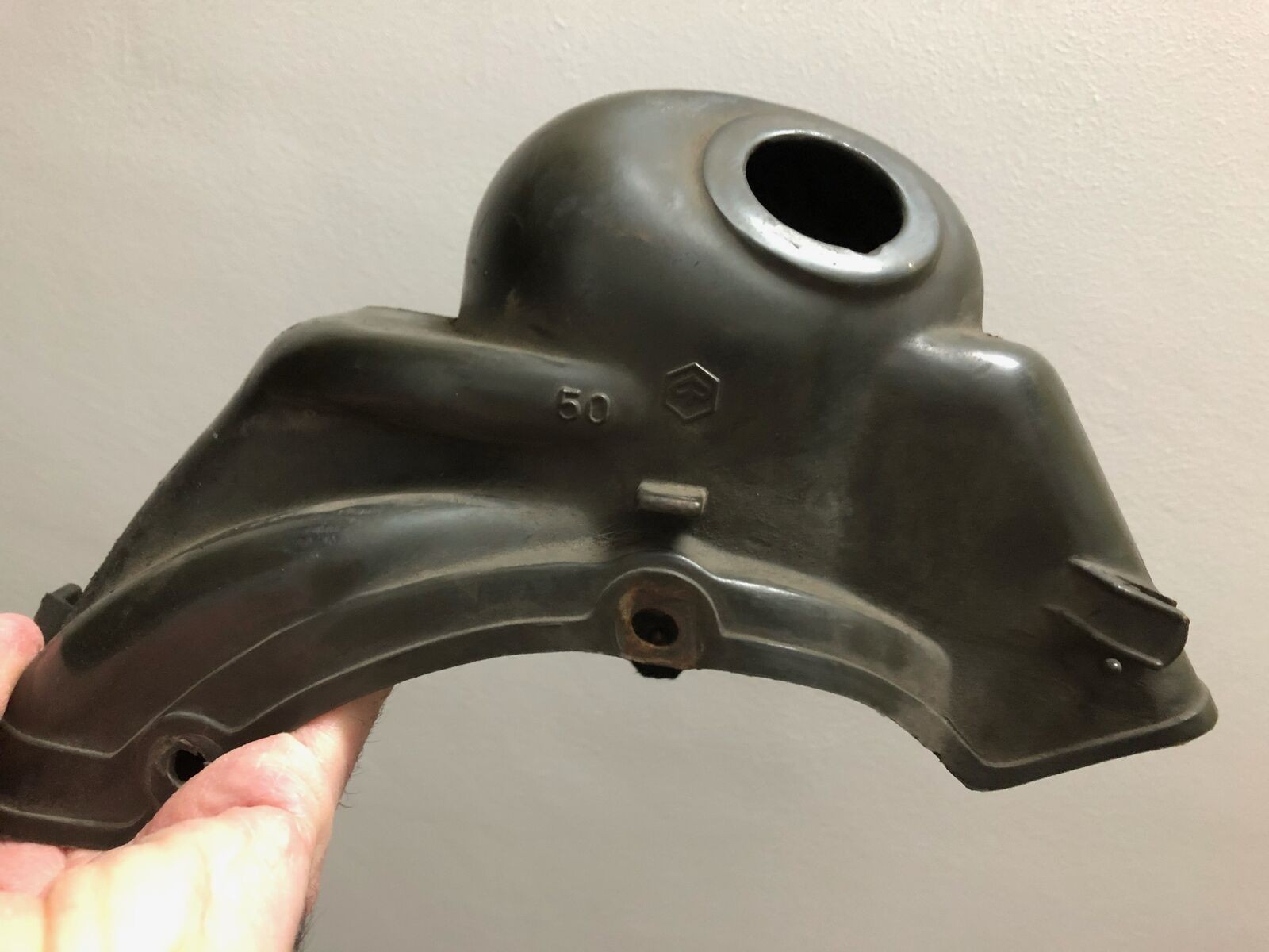

    Unten seht ihr eine Motorabdeckung. Keine Ahnung, ob die noch einen bestimmten Namen hat. Muss die unbedingt später wieder drauf? Bzw. wird die überhaupt noch drauf passen, wenn ich auf 75 ccm umrüsten würde?

    Ad 3: Zylinderhaube ist unbedingt wieder zu montieren, weil die Vespamotoren gebläsegekühlt sind und die Abdeckung die Kühlluft in die richtigen Bahnen lenkt. Ohne Abdeckung stirbt Dein Motor den Hitzetod,
    weil er nicht durch Fahrtwind gekühlt werden kann. Unter die Abdeckung passt auch der 75ccm Zylinder.

    3. Zylinderhaube wieder drauf bauen. Die passt auch für den 75er und ist wichtig für die Kühlung des Zylinders (das Lüfterrad schaufelt da nämlich kühlere Umgebungsluft drunter und somit durch die Kühlrippen des Zylinders)!!
