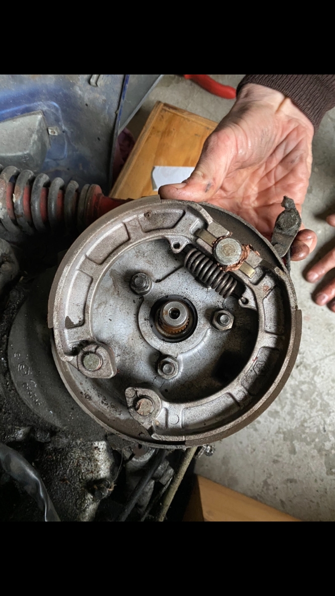

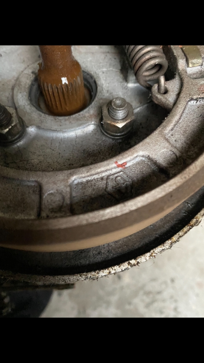

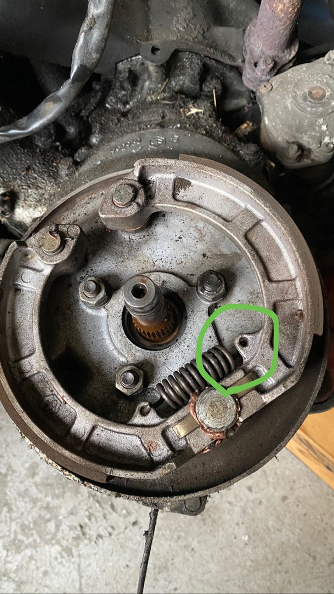

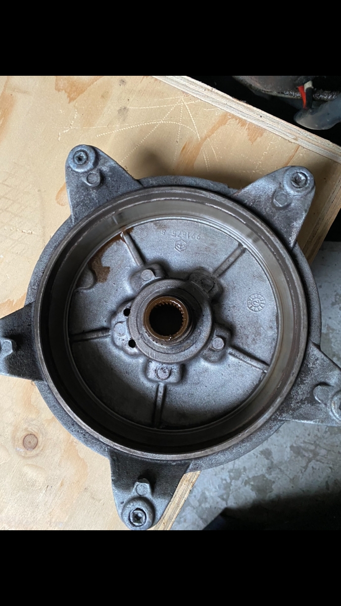

    Moinseen,
    Also hab jetzt mal die Bremstrommel abgenommen, ihr hattet recht mit Raketenwissenschaft hatte das recht wenig zu tun ;)
    Die Achsbefestigungsschraube saß so fest das ich mir zwischendurch dachte da stimmt was nicht aber mit genug Hebel hab Ichs noch hingekriegt. Hier ein paar Bilder wie der aal aussieht. Was mir als Laie aufgefallen ist:
    1.Die Feder die die beiden Bremsbacken in Ausgangsposition zieht hing nur noch auf einer Seite drin (siehe grüne Markierung)
    2. Die Bremsbeläge scheinen noch ok dick zu sein
    3. die Bremstrommel weist keine signifikanten Striemen auf
    was denkt ihr bez meines problems?
    Mit freundlichen Grüßen

    • February 16, 2021 at 18:24
    Stimmt, die Feder ist nicht richtig eingehängt. Hat jmd nachlässig gemacht.
    Ist denn alles gängig? Kannst Du mit dem Hebel die Beläge auseinanderdrücken (erstmal die Feder richtig einhängen)?
    Wie sehen Zug und Hülle aus?
    Ist das Bremspedal jetzt leichtgängig?
    Wie hast Du überhaupt das Blockieren festgestellt? Hast Du auf dem Roller gesessen und bist gefahren? Oder nur bei frei hängendem Hinterrad getestet?
