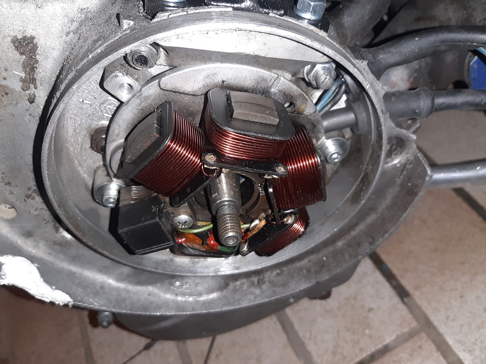

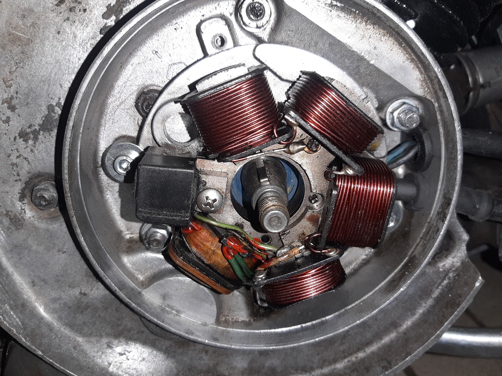

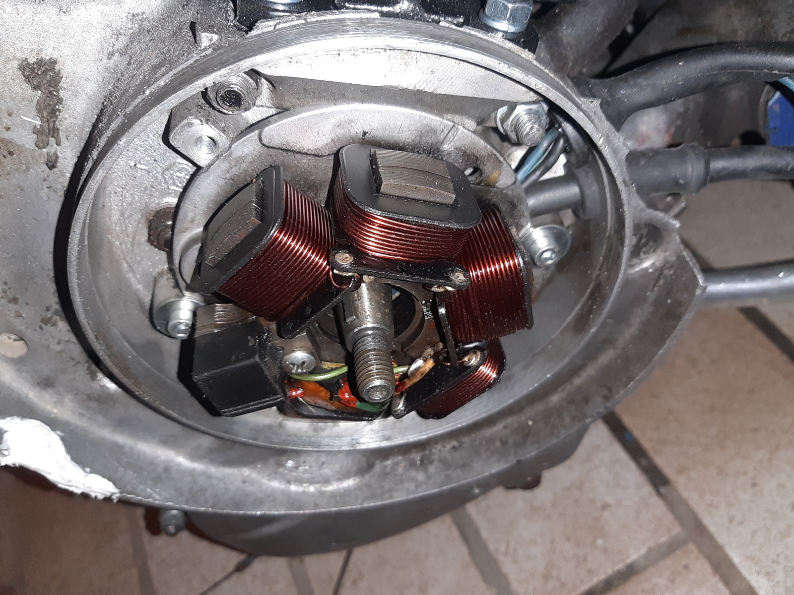

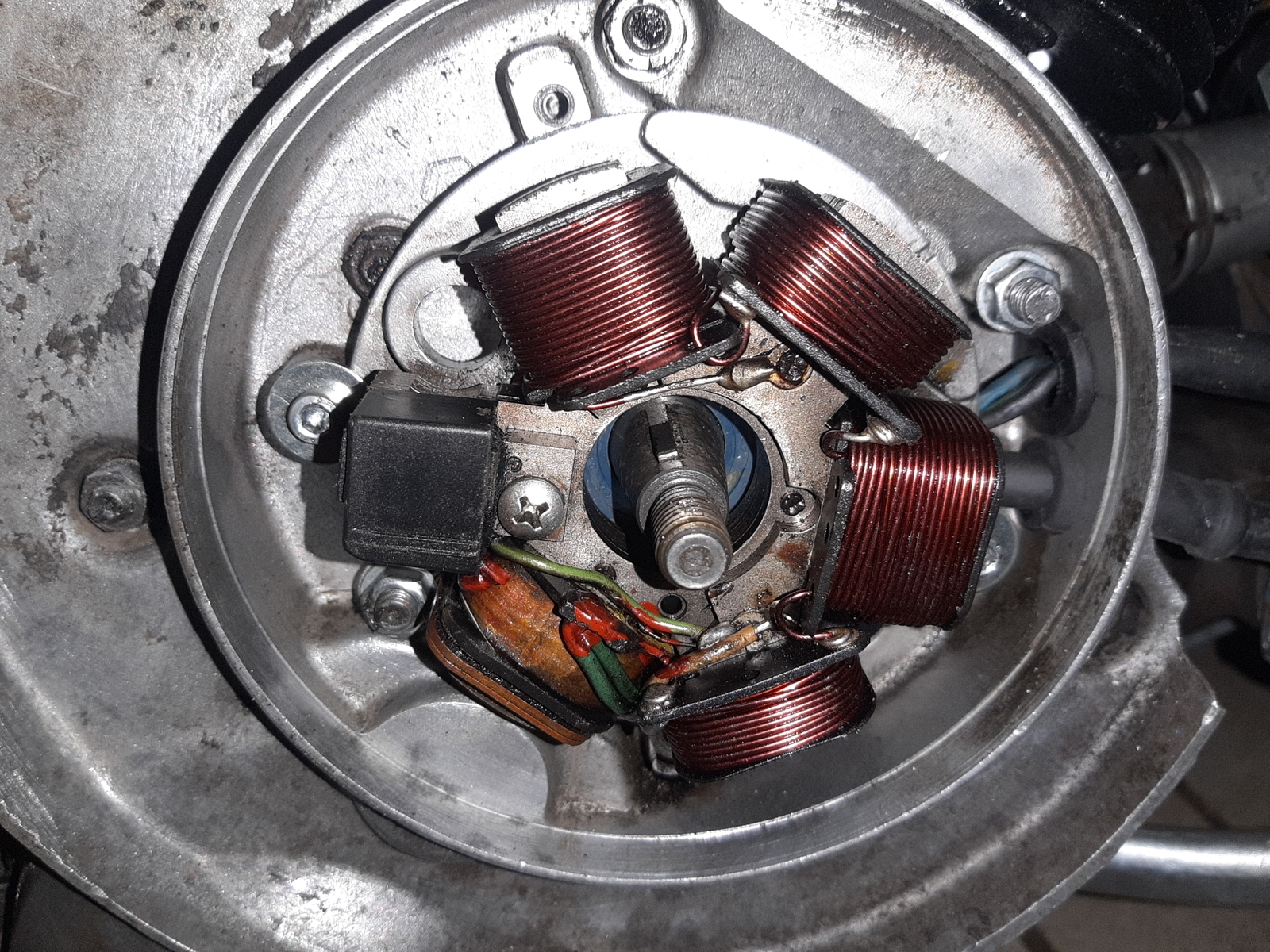

    Mach ein Foto von der Zündspule, dann ist eigentlich klar welche Zündung verbaut ist!
  • Maurice50N

    • February 15, 2021 at 09:38
    • #32
    So habe grade des Lüfterrad ausgebaut. F
      • 1.28 MB
      • 1.53 MB

    Des ist doch eine 12 V anlage oder ?
    3,204
    31,849
    5,708
    • February 15, 2021 at 10:17
    • #34
    Genau ! Mit ( aussen liegender ) CDI hinten am Motor, an die drei Kabel gehen. Weiß, Rot und Grün.

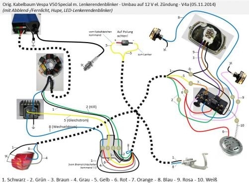

    Auf die Schnelle noch gefunden, beim Lichtschalter kann es dann noch Probleme geben.

    oki vielen dank ich habe es grade mit einem anderen Schaltplan probiert. Bremslicht und Standlicht hinten glimmen leicht. Und das Standlicht vorne glimmt auch nur sehr leicht. Normal ist das ja leider nicht das die nur glimmen oder ?
