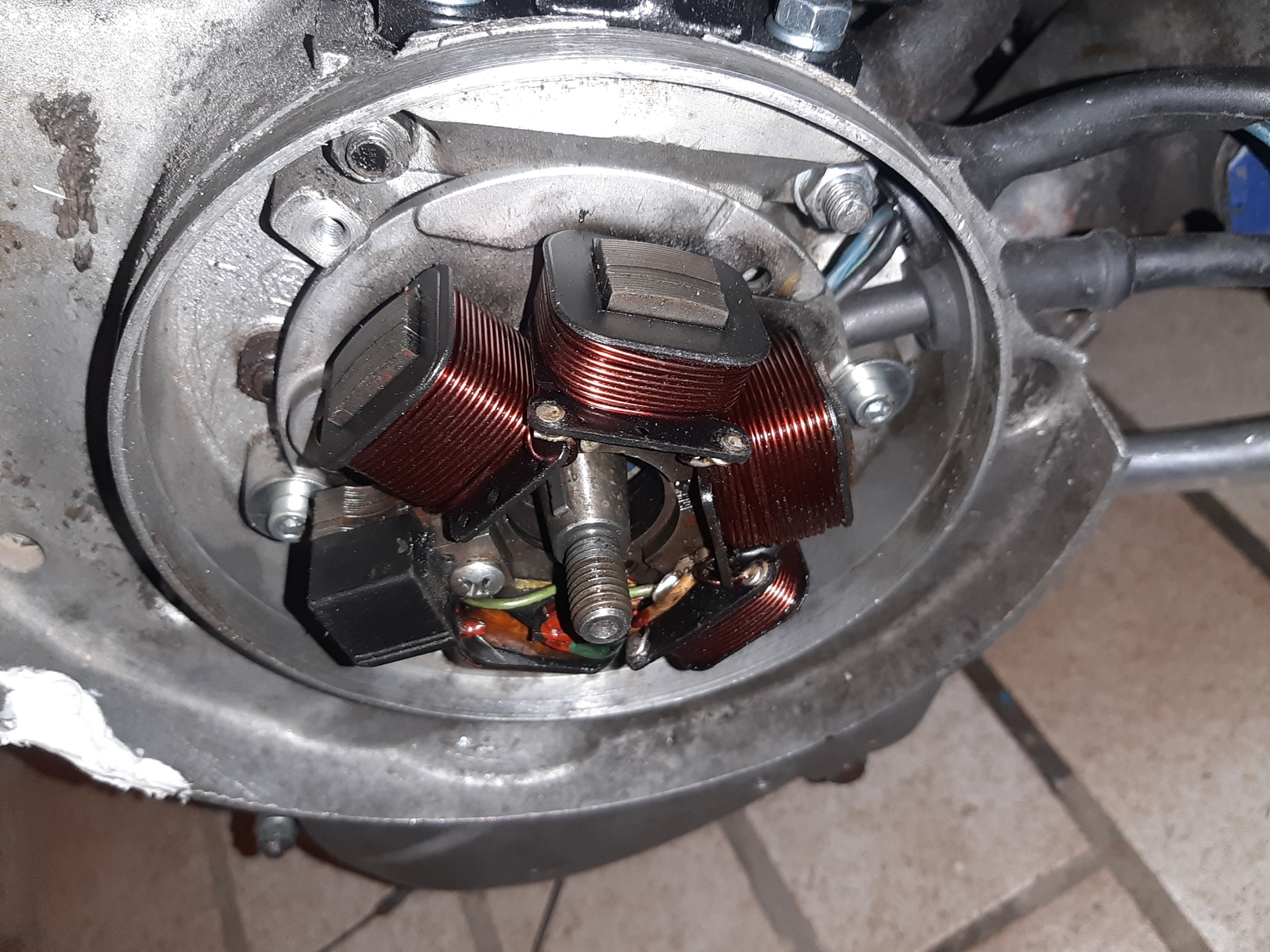

    So habe grade des Lüfterrad ausgebaut. F

    Des ist doch eine 12 V anlage oder ?
    2,957
    31,080
    5,604
    • February 15, 2021 at 10:17
    • #34
    Genau ! Mit ( aussen liegender ) CDI hinten am Motor, an die drei Kabel gehen. Weiß, Rot und Grün.
  • Maurice50N
    141
    27
    50 N Special
    • February 15, 2021 at 10:22
    • #35
    Oki erklärt sich dann auch wieso die Lampen sooo leicht glimmen ? Weil ich den Spannungsregler nicht drinnen habe ?
    2,957
    31,080
    5,604
    • February 15, 2021 at 10:25
    • #36
    Nein, der ist dazu da, um die Spannung zu begrenzen. Der kann aber auch defekt sein, weswegen so wenig Spannung anliegt.
  • 125vnb6
    1,831
    13,651
    2,349
    81241 München, Deutschland
    • February 15, 2021 at 10:27
    • #37
    Ist eine elektronische (12Volt), sowie ich es vermutet habe.
    Damit wirst du ein wenig mehr Zeit investieren müssen damit da alles klappt.
    Entweder du strickst den bestehenden Kabelbaum um oder verwendest einen der für den Umbau von Unterbrecher auf elektronische Zündung gefertigten Kabelbäume. Das Umstricken solcher Bäume setzt aber ein gewisses elektrotechnisches Grundverständnis voraus!
    Du kannst leider hier nicht einfach nur Kabeln verbinden, da sich die Zündungen vom Prinzip unterscheiden und dementsprechend auch die Kabelbäume anders aufgebaut sind.
    Bei den Unterbrecherzündungen sind die einzelnen Kreise auf Masse gelegt
    und Strom fließt erst beim "Öffnen" eines Schalters. Während bei der elektronischen Zündung durch "schließen" des Stromkreises die Lampen versorgt werden.
    In deinem Fall bedeutet das, der Bremslichtschalter muss ein Schließer sein, gleiches gilt für den Hupenknopf (Schnarre mit 12 Volt Wechselspannung ist auch ein eigenes Thema).
    Das blaue Kabel der ZGP ist das ungeregelte Versorgungskabel (+) für das Bordnetz. Das schwarze die geführte Masse (-) . Wird dann in der Regel je nach Ausführung in den (3 Pin) Spannungsregel geführt. Anschluss schwarz (Masse) und zweimal gelb( G G bei einem geregelten Kreis). An dem einen gelben Pin wird der ungeregelte Strom eingeleitet, an der anderen kommt er geregelt heraus.
    Danach werden über den zentralen Massepunkt und dem geregelten stromführenden blauen (+) Kabel alle Verbraucher über den Lichtschalter angespeist. Die Hauptverteilung erfolgt im Lenker, davor ist eine Abzweigung zum Rücklicht über den Bremslichtschalter im Bremspedal.
    Da du bei der CDI einen zweiten grünen Steckplatz hast wird dieser mit dem Killtaster im Lenkerschalter verbunden. Also grün von der CDI über den Verteilerkasten am Motorblock mit dem roten Kabel verbunden.
    3 Mal editiert, zuletzt von 125vnb6 (February 15, 2021 at 10:44)

    Das hört sich sehr kompliziert an. Mal schauen ob ich das Schaffe. Habe leider nur KFZ-Mechatroniker erfahrungen. Trotzdem danke
  • 125vnb6
    1,831
    13,651
    2,349
    • February 15, 2021 at 11:33
    • #39
    Nein, du musst dich einfach vom Motorblock weg Stück für Stück Richtung Lenker arbeiten. Nachdem keiner von uns (bzw. ich) den Aufbau des SIP-Kabelbaumes kennt, wirst halt auch einiges messen müssen um ein vernünftiges Ergebnis zu erzielen.
    Anfangen würde ich bei der ordentlichen Verkabelung beim Motorblock.
    Mir überlegen wo sinnvollerweise der Spannungsregler platziert wird und den mal verkabeln. Den Bremslichtschalter kontrollieren (Öffner o. Schließer) und dann Richtung Lenker arbeiten. Wenn du das Bremslicht und Rücklicht nicht geschalten haben möchtest. Also das bei einer gewissen Lichtschalterstellung das komplette Licht auf aus ist, dann kannst zur Versorgung dieser zwei Lampen direkt nachdem Spannungsregler parallel abgreifen. Den Bremslichtkreis führst logischerweise über den Bremslichtschalter.
