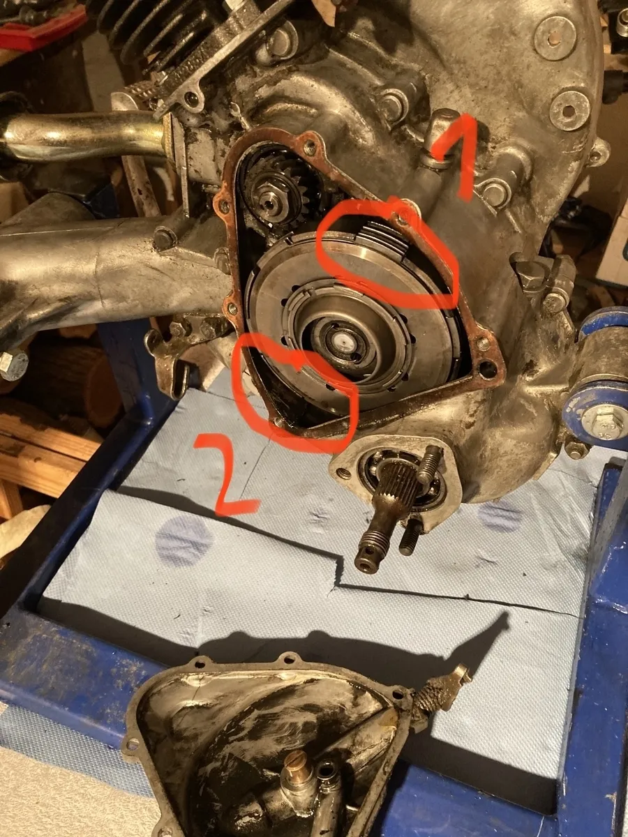

    Hallo Zusammen,
    mache gerade eine Motorrevision bei meiner V50. Meine erste :) hatte davor das Problem, dass man die Kupplung nicht ziehen konnte. Habe alle probiert. Mit voller Kraft, Seilzug gespannt, alles probiert. Steinhart. Wie blockiert.
    Heute habe ich alles mal ausgebaut, vielleicht habt ihr anhand der Fotos ja eine Vorstellung was da los war. Könnte es sein, dass die Feder zu hart ist? Oder das eventuell sogar die Falsche ist?

    Es macht Sinn, dass Du für Deinen Motor einen Thread benutzt. So verteilst Du Deine Fragen auf mindestens drei Threads - da weiß niemand mehr, was eigentlich Sache ist bzw. muss sich erst in den anderen Threads wichtige Zusatzinformationen holen.
    Auf diesem Bild wirkt es so, als wäre die Kupplung schief drin. Bei 1) scheint sie über den Korb hinauszuschauen, bei 2) nicht. Das kann dazu führen, dass die Kupplung nicht funktioniert.

    Es kann sein das die Achse für den Kupplungspilz verdreht eingebaut wurde und dadurch der Andruckpilz blockiert, du musst beim Einbau des Druckpilzes leicht am Hebel drehen das der Drukpilz quasi in die Aussparrung der Achse rutscht.

    Auf deinem letzten und von Menziger übernommenen Foto steht der Druckpilz sehr weit raus, Jules.
    Kannst du den Kupplungsdeckel überhaupt aufsetzen ?

    Ups, da ist bisschen was schief gelaufen. Danke fürs Verschieben Menzinger und gute Idee, werde den Thread für meine gesamte Revision nutzen.
    Ja, also den Deckel kann ich gut montieren. Habe das Gefühl jetzt geht es auch. Vielleicht war es echt der Hinweis von @DXR85...aber das kann man ja erst ganz am Ende final sagen oder gibt's ne Möglichkeit das direkt zu testen?

    Kann man: Kulu-Deckel mit den vier Schrauben im breiten Bereich ohne Dichtung montieren und Kupplung direkt am Hebel auslösen ( Öl ist ja noch keins drin ).

    Ja, aber woran merke ich dann, dass die Kupplung funktioniert oder gescheit trennt. Der Motor ist ja ausgebaut.

    Auskuppeln, Hauptwelle festhalten und am Lüfterrad drehen.

    ...oder Kickstarter von Hand bewegen. Wenn die Kupplung trennt, bewegst du ihn "leer" ( keine Kraftübetragung )

    feder gibt es glaube ich 4 verschiedene, aber drücken lassen sich da lle, leicht bis schwer halt ... vielleicht war irgendetwas verkanntet? probier die kulu doch ausgebaut im schraubstock mal aus, ob du sie drücken kannst und die scheiben dann frei sind ...
