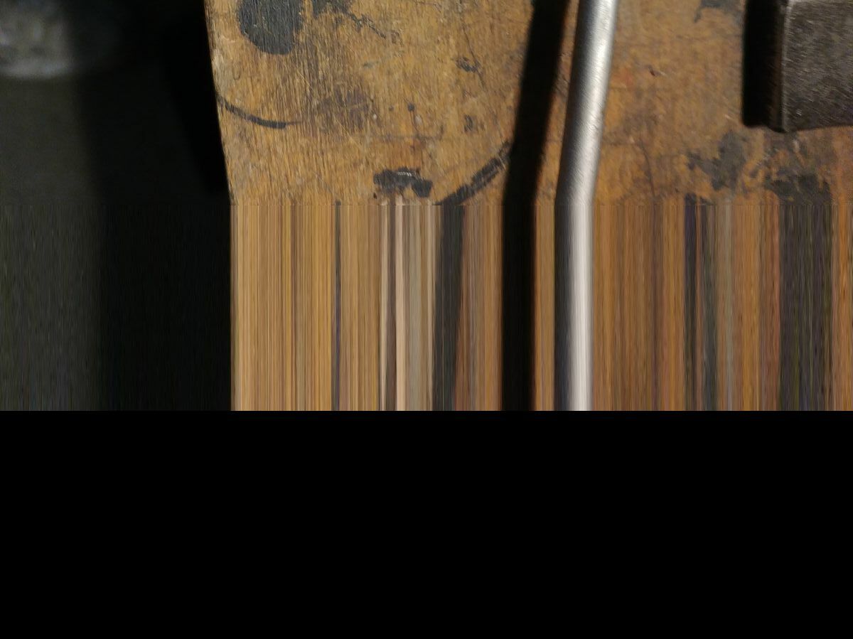

    Also war ein Halbmondkeil im Gangrad gesteckt. :P Zum Glück sind noch alle Zähne dran. Das Originalgetriebe scheint was auszuhalten klatschen-)

    Irgendwie hats das Bild zerzogen. Man sieht einen zerfetzten Halbmondkeil auf dem Bild
