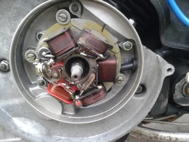

    So langsam müssen mal Bilder ran! Finde ich auch. Ich mach mal Bilder auch von der Lima,Unterbrecher und so.Filmchen probiere ich auch.Unterbrecher hatte ich schon auf 0,3 gestellt.

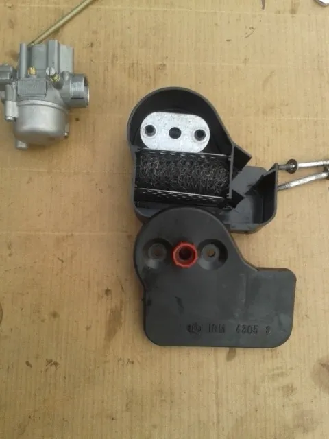

    Im ersten Video ist der Motor noch fast kalt, bin vielleicht 300 m gefahren und dann muß ich bei den momentanen Temperaturen (8°) den Joke ziehen damit er auf Touren bleibt. Aber wie beschrieben wenn der Motor so richtig warm ist kann er wie du beschreibst einfach wegröcheln. Zweites Video ist nach ca 6km Fahrt.
    Habe inzwischen zum xten Mal den Vergaser durchgeputzt(die Schrauben gehen schon fast von alleine auf wenn ich sie anschaue X( ) War nix auffälliges.
    Habe trotzdem Mal ein Bildchen gemacht wegen der Anschaulichkeit. Wegen der Vollständigkeit:
    Vergaserbedüsung HD 70, ND 42, Joke 50
    Vespa Special N50 1980

    Ich sehe einen geöffneten, mir unbekannten Lufi und im Hintergrund einen Vergaser, weiß aber mit beidem nichts anzufangen...

    Da ich so ziemlich am Ende meines Lateins bin dachte ich ich stelle wenn ichs schon auseinander habe Fotos mit Angaben rein in der naiven Hoffnung das einer sagt"jaaa wenn du so einen Lufi oder Düse hast dann usw. Außerdem geht es jetzt schon 4 Seiten lang und da sind ein paar optische Zugaben klimatisch nicht verkehrt . Heute Sonnenschein und die Vespa fuhr als wenns nie Probleme gibt.

    Hast du mal die ZGP komplett ausgebaut und dir die Verkabelung zu den einzelnen Spulen, auf poröses Kabelfleisch untersucht?

    Hatte die Zündgrundplatte draußen um die Leitungen die wegführen zu erneuern. Ob ich die Spulen einzeln untersucht habe weiß ich nicht so genau.Kann ich vielleicht ja noch machen. Habe auch noch eine andere Zündung zum Tauschen. Welche Kabel muß ich abklemmen damit die Vespa noch läuft aber das Zünschloß stummgeschaltet ist? Von der Zündspule das Grüne das zur ZGP geht bleibt.Zündkabel eh klar.Masse und blaues Kabel von ZGP zum Regler bleiben auch. Der Rest kann weg?

    Das war keine Kritik daran, dass du ein Foto hochgeladen hast.
    Für mich bot es nur keine neue Erkenntnisquelle.
    Leider sind auch Spulen - anders als Kabelverbindungen - nicht durch äußerliches Betrachten auf Fehler überprüfbar.
